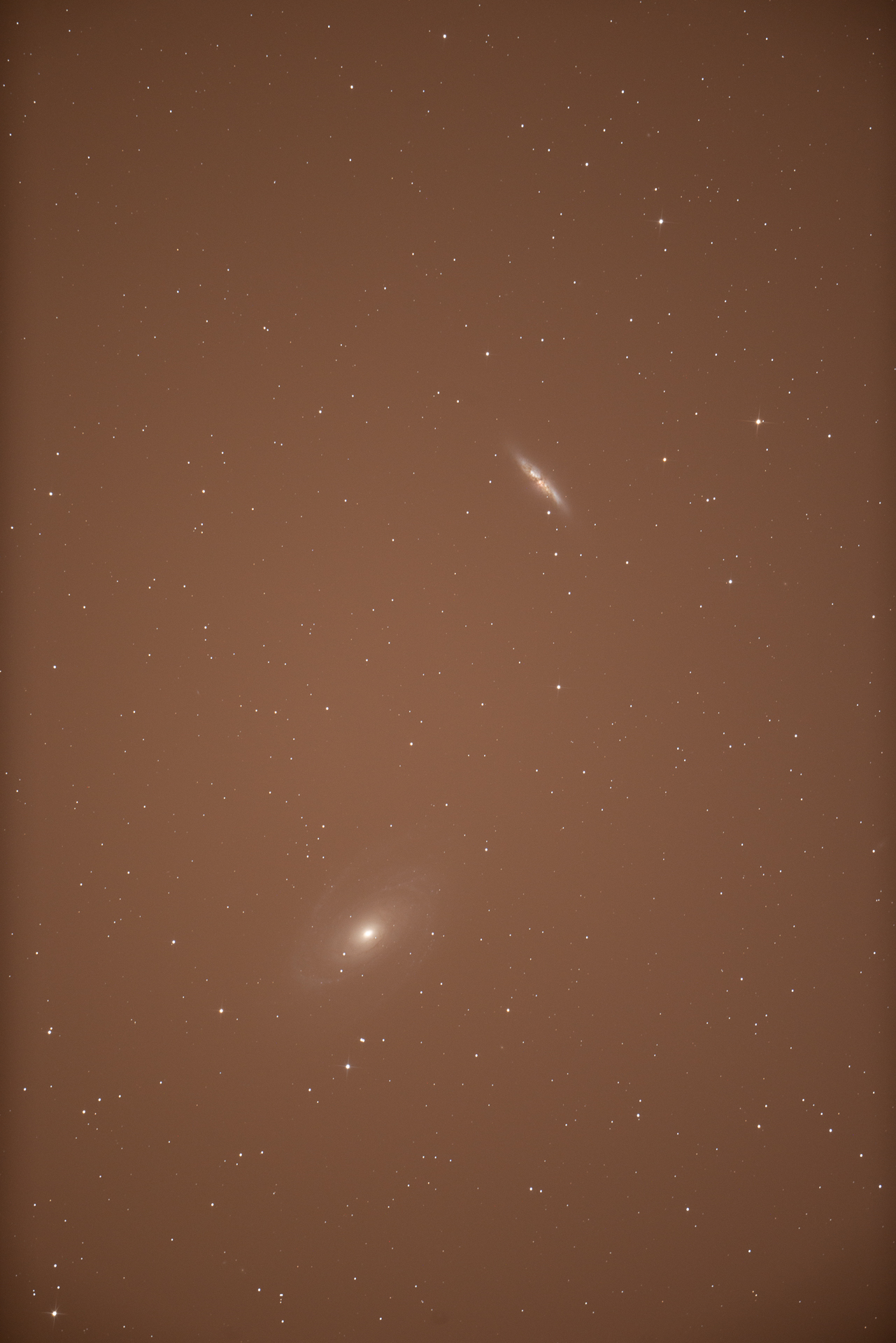

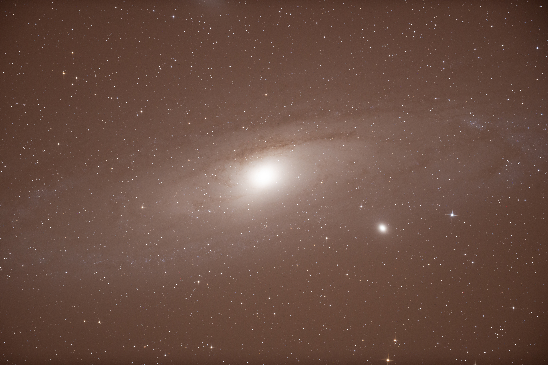

Bonjour à tous !
Je reviens vers ou pour vous donner quelques retours/infos suite à ce sujet.
J'ai donc acheté une ZWO ASI 120 MM (donc monochromatique) avec une bague d'adaptation sur chercheur skywatcher 9x50. (un peut différente de celle que vous m'aviez proposé, là on dévisse le viseur du chercheur et on y visse cette bague, super simple et efficace! https://www.firstlightoptics.com/adapters/lynxastro_sw_9x50_finder-t_adptr.html )
J'utiliser PHD 2 pour guider mon newton 254/1200, avec un nikon D800 + correcteur de coma dessus.
On a fais une petite sortie vendredi soir avec un collègue, au semnoz (1700m d'altitude vers le lac d'annecy), pour tester tout ca, et ca marche plutôt super bien, voir même trop !
Je vous mets 2 photos "brut" (raw convertit en jpg sans modifs), avec des poses de 5min(iso 800).
Comme vous pourrez le voir, c'est net (je crois) mais par contre une grosse dominante jaunâtre (sodium des villes?).

Salut Dolu74,
Déjà une bien belle image pour une pose de 5mn.
Par contre étant du coin aussi je ne pense pas qu'au Semnoz il y ait beaucoup de polution lumineuse, la couleur dominante sur ton image normale.
Ton apn est défiltré ?????
Essaye déjà d'empiler tes images avec tes DOF et regarde le résultat.
Sur M31 il faut fare des poses longues et aussi des courtes pour éviter de saturer le centre et d'avoir un gros truc dominant au centre.
@manudu74 : mon apn est défiltré non, je l'utilise aussi en photo diurne..! et oui je vais bientot essayer une belle serie avec DOF
@Utopix : c'est bien ce que je me disais en voyant le ciel je le trouvais beau ! comment font donc ceux qui posent 15min? ils ont des tubes moins lumineux il y a donc un intérêt a poser 15min?
