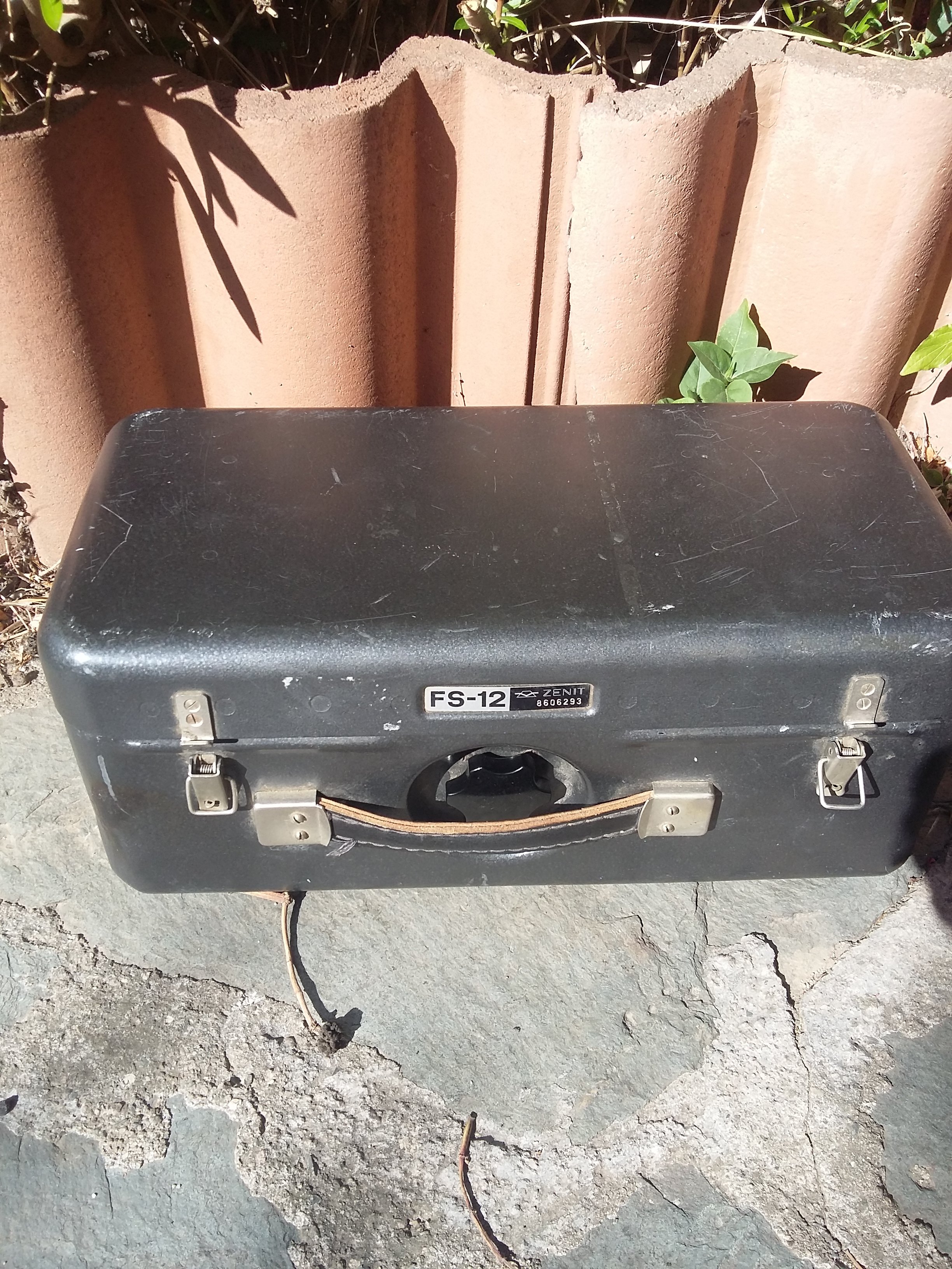

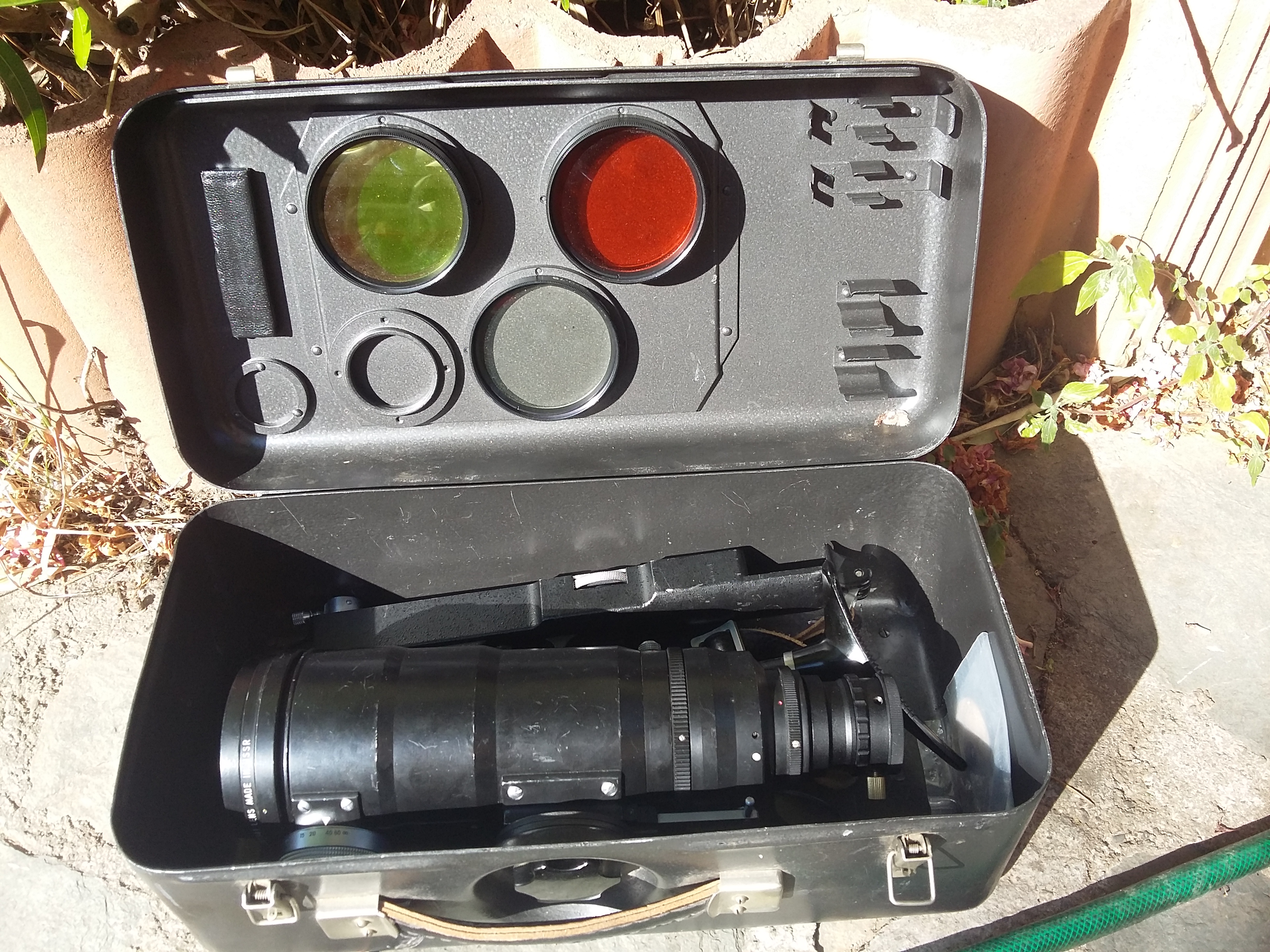

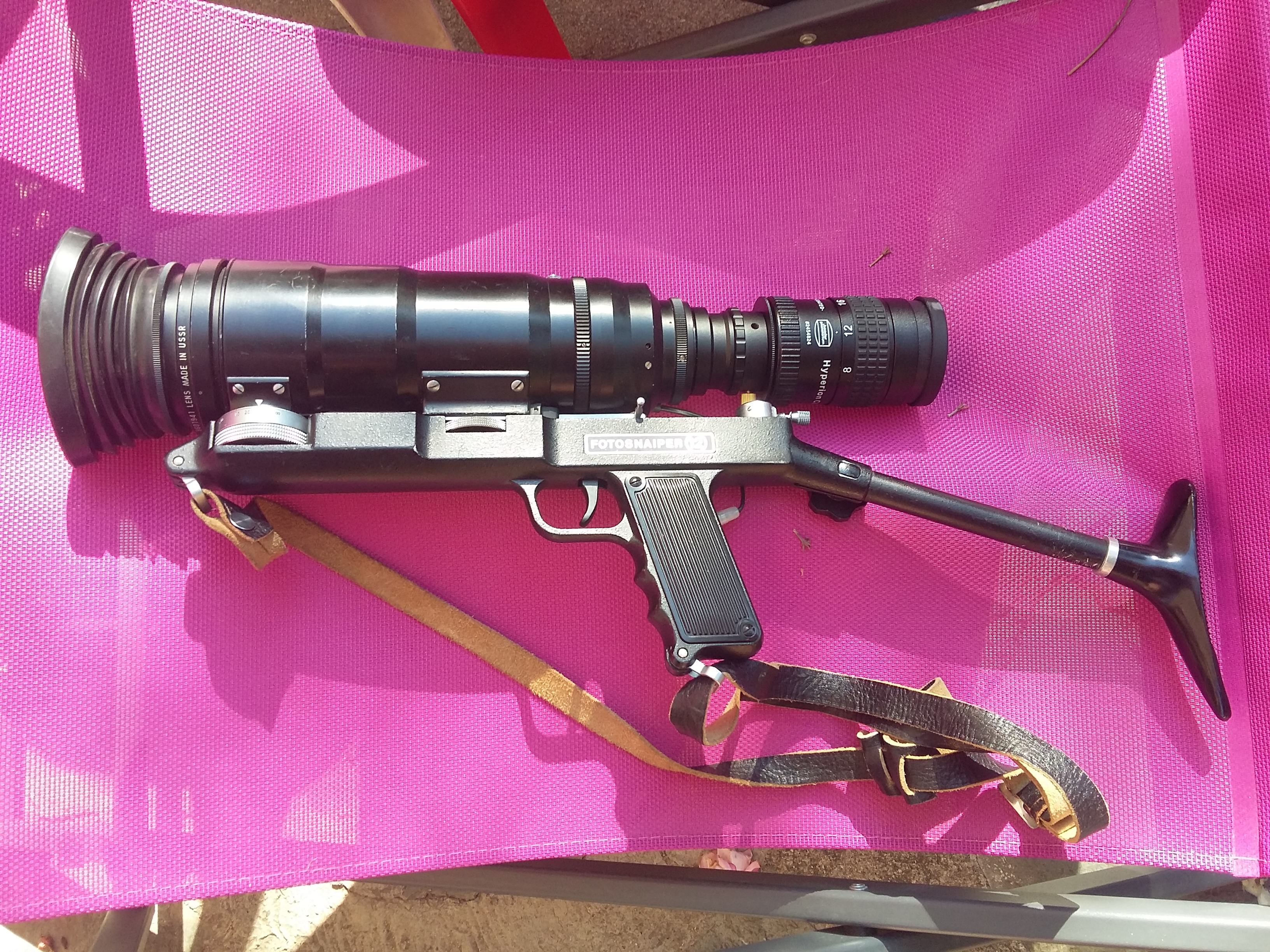

Invité ouki Posté 9 juillet 2018 Posté 9 juillet 2018 Bon je vous fait part de ma dernière trouvaille arrivé fraîchement ce matin. Un vieux bidule russe une fois de plus decouvert par hasard en faisant des recherches psychédéliques. Etant jeune j'était photographe amateur mais la je ne connaissais pas ce délire. Enchères ebay 67€ On arrête les mots on passe aux photos Tair 300mmF4,5 fotosniper dans sa mallette d'origine. Testé en terrestre avec zoom hyperion. Nickel. La mise au point est tout simplement genial la grosse mollete a l'avant.

Jorris Posté 9 juillet 2018 Posté 9 juillet 2018 (modifié) Waoh C est du delire ce truc Tu fait la map avec la gâchette ? Modifié 9 juillet 2018 par Jorris
Subwoof Posté 9 juillet 2018 Posté 9 juillet 2018 C'est juste énorme. Fais nous un test en pleine nuit
Invité ouki Posté 9 juillet 2018 Posté 9 juillet 2018 (modifié) Non non la gâchette c'est le déclencheur du 24x36 un zenith a l'époque. La mise au point c'est la grosse molette a la sortie de l'objectif c'est démultiplié et relativement precis. Que du bonheur tain j'm'eclate avec ces vieux tromblons. Modifié 9 juillet 2018 par ouki

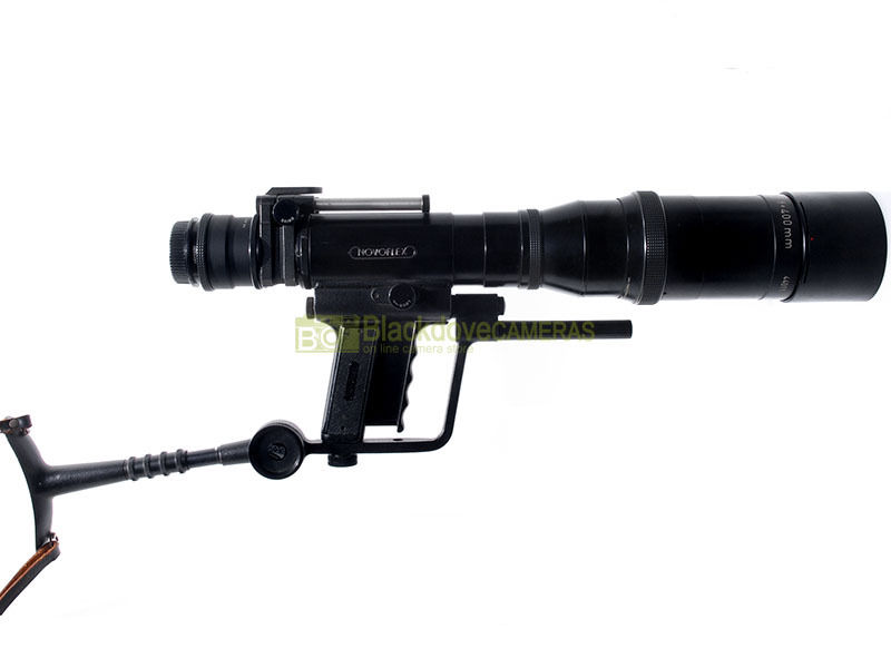

syncopatte Posté 10 juillet 2018 Posté 10 juillet 2018 J'ai aussi une arme ultime, le Novoflex (Noflexar 400 et 600) La mise au point se fait pas la poignée (qu'on peut bloquer). http://www.photoinfos.com/Fototechnik/Objektive/Noflexar-400mm.htm Voici un petit topo:
Invité ouki Posté 10 juillet 2018 Posté 10 juillet 2018 Oh syncopatte bienvenue. Génial je n'avais jamais vu ce post. Il est sympa ce novoflex . Je vais lire ça ce soir j'aurais certainement 2/3 question Non maintenant tiens . Comment as tu fait pour le renvoie coudé ?peux tu me dire ce que tu as utilisé comme porte oculaire stp suis super intéressé car je passe pas avec mon rc...backfocus. Amicalement ouki
syncopatte Posté 10 juillet 2018 Posté 10 juillet 2018 Le système novoflex est composé d'un objectif (interchangeable) et le mécanisme avec poignée de MAP (plus diaphragme). Il est donc facile de virer toute la partie arrière et ne garder que l'objectif. Là, on a des centimètres à gogo de backfocus pour mettre un renvoi coudé (même qu'outre un tube intercalaire - issu d'un chercheur - il m'a fallu pas mal de bagues rallonge). Patte.

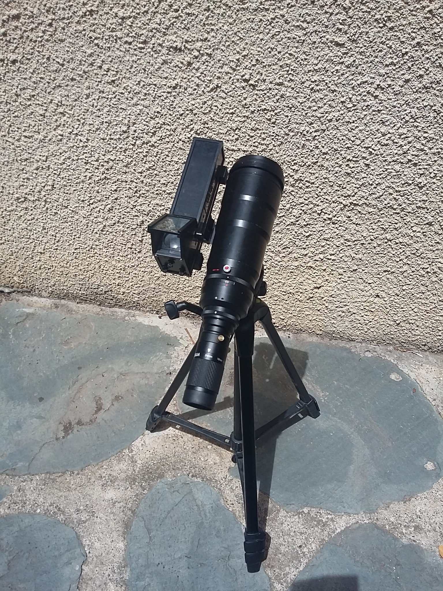

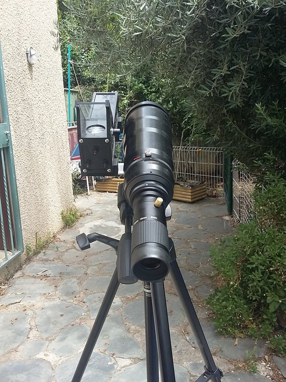

Invité ouki Posté 22 juillet 2018 Posté 22 juillet 2018 (modifié) Bon on y vas. Adaption cet après-midi pour pouvoir le monter pour l'instant sur un trépied photos. Ben ouais a force j'ai plus rien pour l"adapter monture astro. Disqueuse, perceuse, boulons pansements. C'est pret Bon toujours le même problème insoluble renvoi coudé impossible. Tant pis ça passe en ligne. Premier test au zoom "vite"8/24 J'arrive a voir clairement un oiseau ên cage qui ce trouve a 200 mettres. C'est bien parti. Mise au point un peu flou c'est une petite crémaillère un peu usée Modifié 22 juillet 2018 par ouki

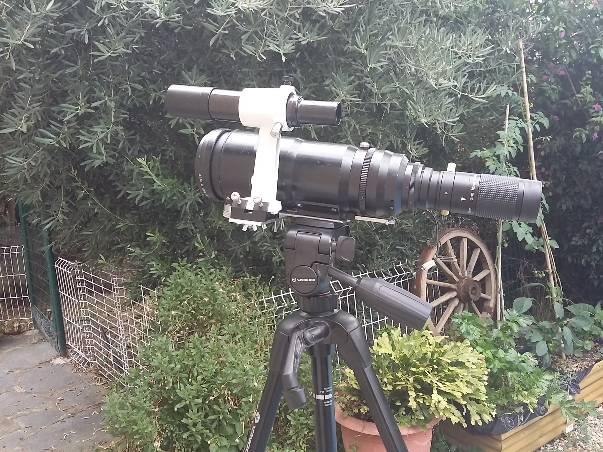

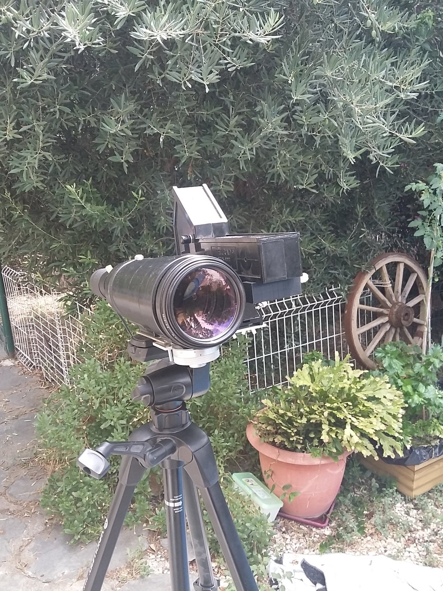

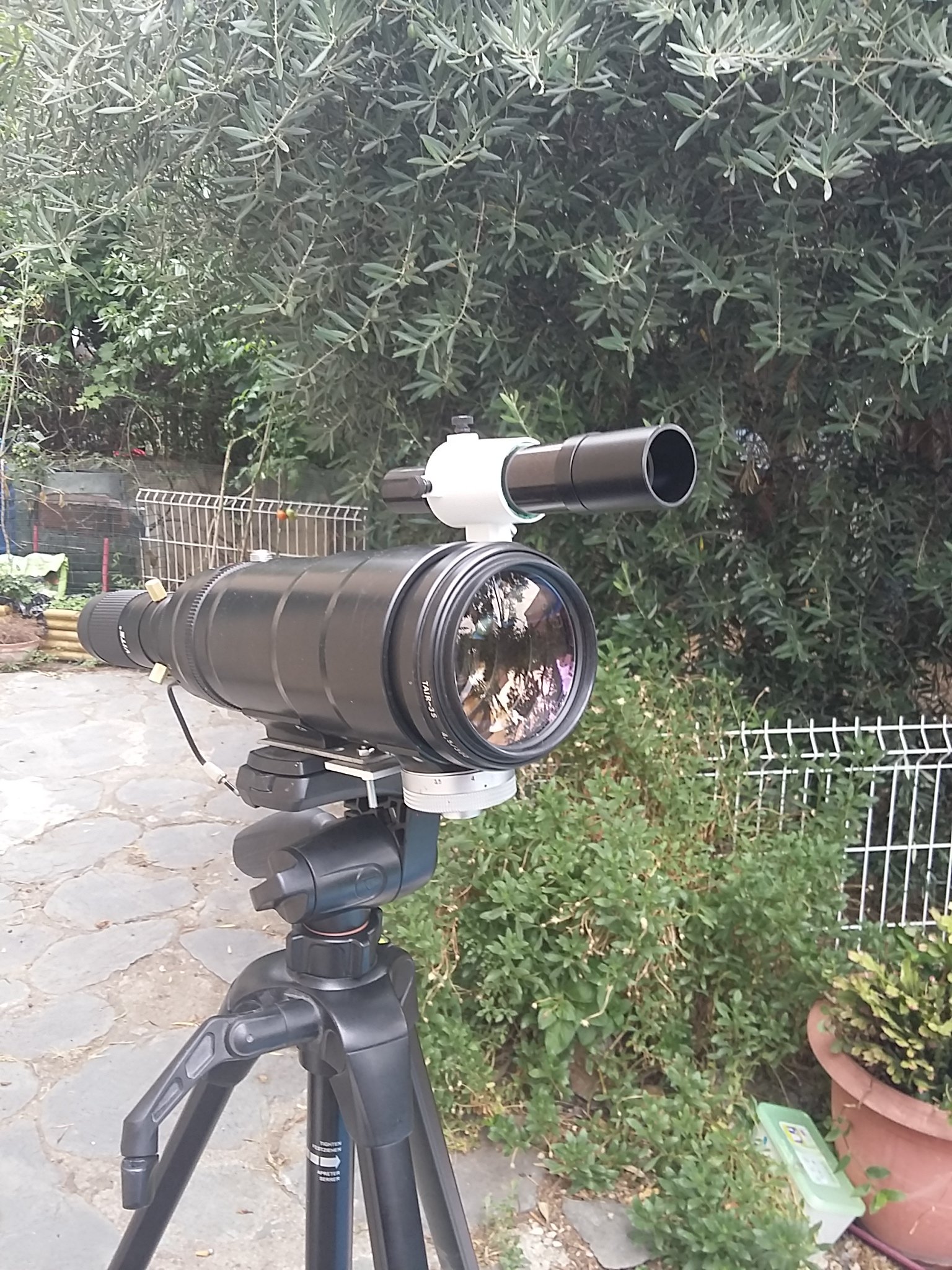

Invité ouki Posté 23 juillet 2018 Posté 23 juillet 2018 Voila ça nous fait un truc en 300 Config légère (mais c"est russe quand même c'est lourd pour un 300) Malgré la faiblesse de la monture c"est tout a fait utilisable jusqu'à environ 60/65 degrés. Petit test nocturne sur la lune Yes nickel. Tour rapide dans le cygne mais trop haut. Je retourne dans le sud mais bien éclairé par la lune pour me balader dans le sagittaire. M22 bingo mais c'est facile. M8 trouvé mais pas vraiment résolu M7 est malheureusement caché par les arbres a refaire Je termine sur m11 bingo c'est cottoneux comme un globulaire mais trouvé . Session ultra rapide après une bonne journée harassante . Mais tain ca fait du bien. Il est vrai que je redecouvre un peu l'astro autrement Un peu de bricolage et beaucoup de plaisir a observer en petite focale grand champs. Donc pour moi c'est que du bonheur cette petite config. Plus stable que les jumelles grossissement modulable le zoom apporte du confort. Confort également avec le Telrad vachement plus pratique que les jumelles. On peux aborder de bon petits challenges Oulo
