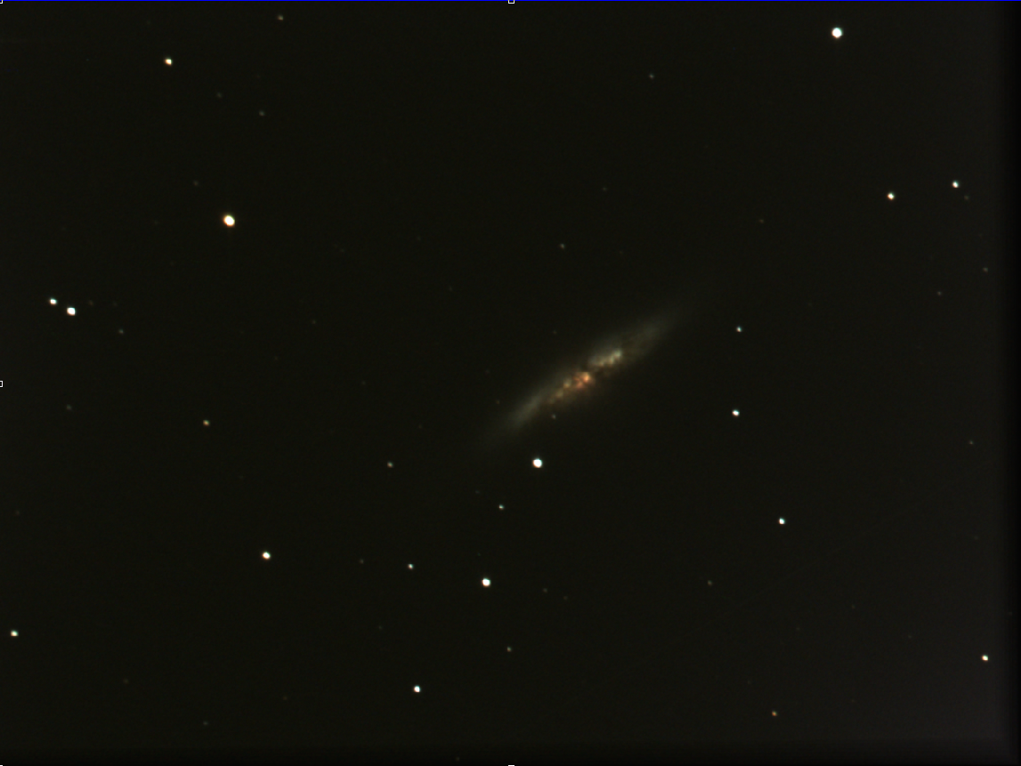

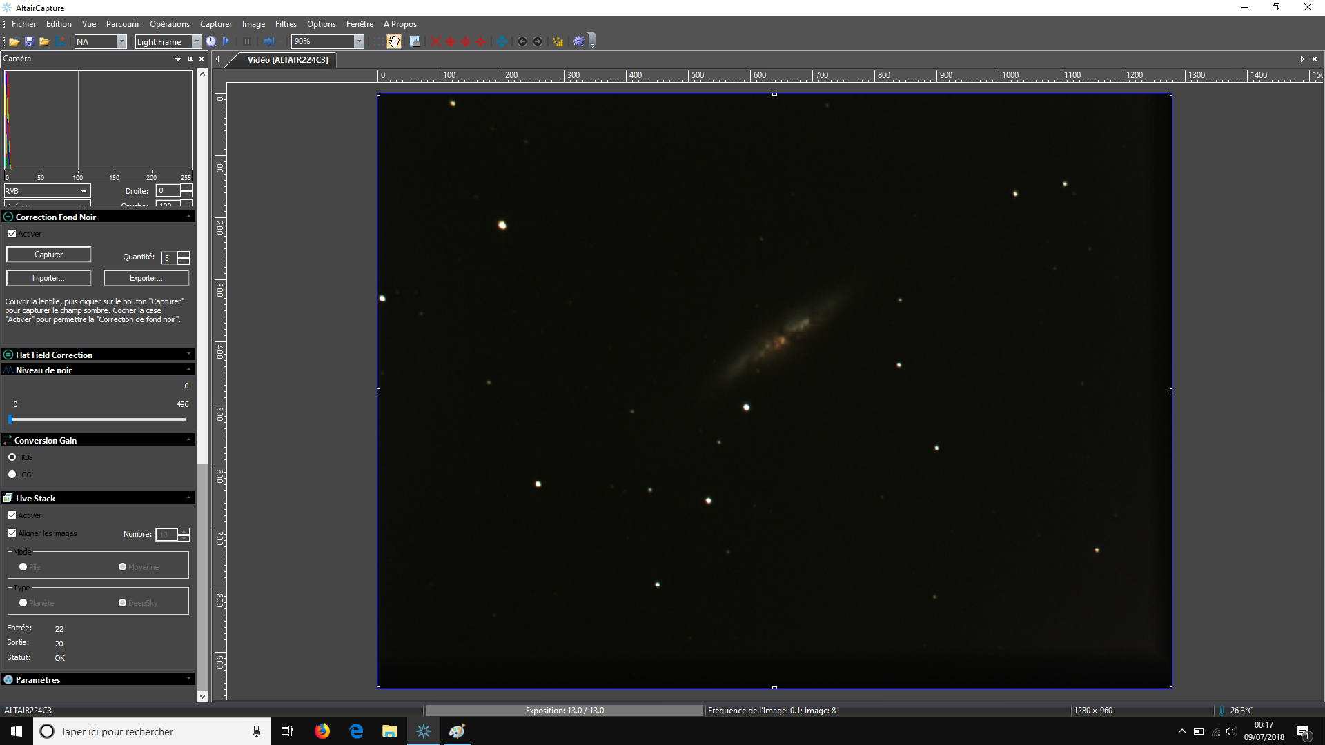

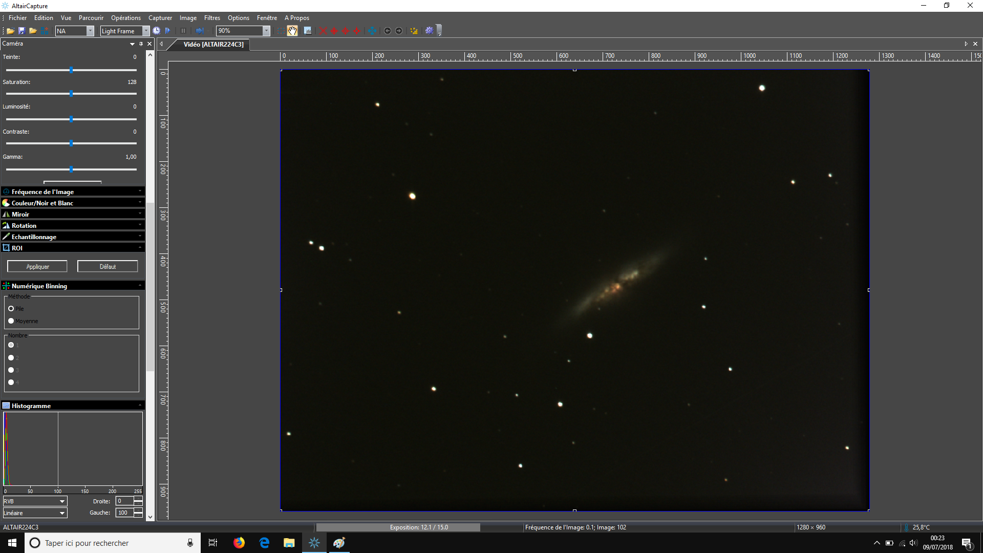

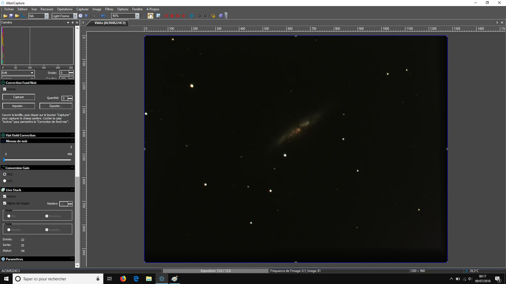

Donc voici mes captures :
La 1ère de 13 secondes en baissant l’histogramme et le gain à environ 20 avec un dark aux mêmes réglages.
La seconde de 15 secondes, même gain et même dark (j'avais oublié de le refaire...oups)

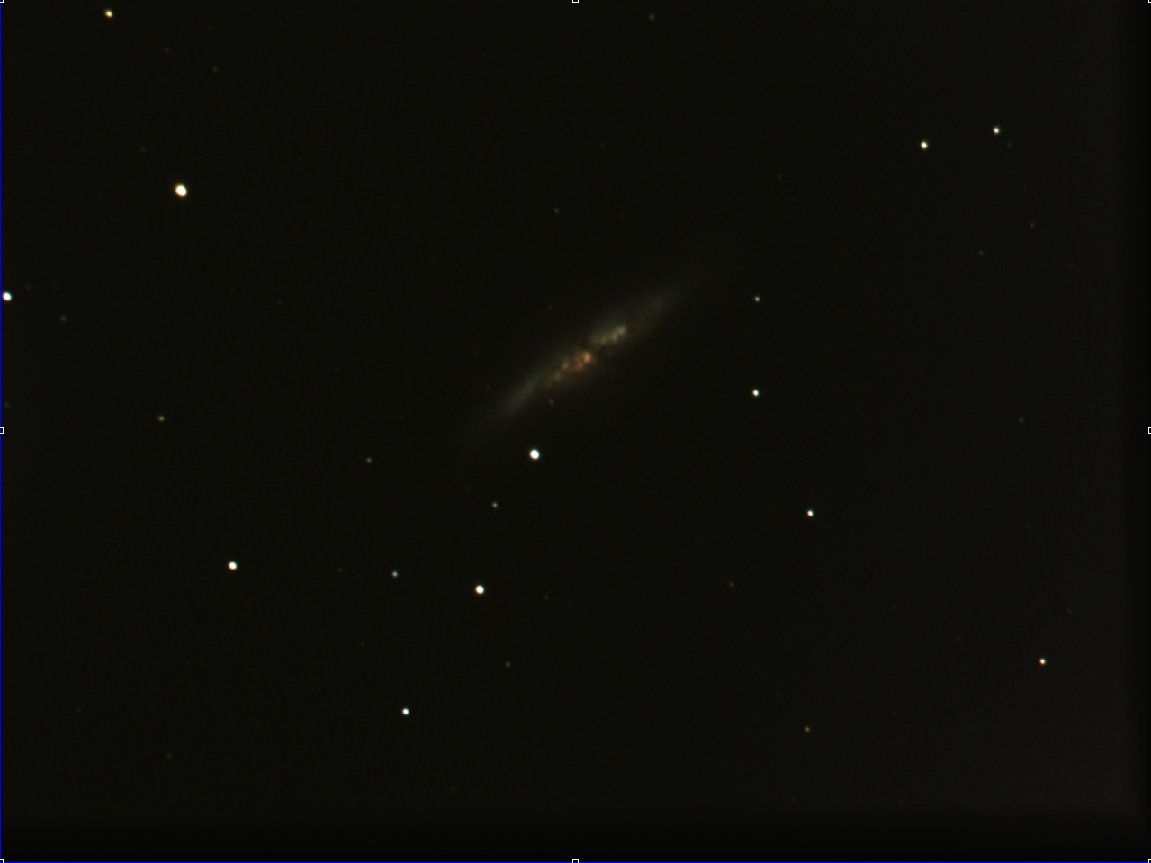

Voici les versions recadrer des captures :
13 secondes :
15 secondes  :

On est bien d'accord c"est 20x13 secondes
Ca doit etre pareil pour celle en 15 secondes.
Sur la 15 les étoiles s'etirent un peu tu devrais peut-être réduire le temps (voir augmenter le gain) tes images y gagneront beaucoup je pense.

Il y a 22 heures, ouki a dit :
oui j'ai vu, je voulais pousser la caméra au max pour voir jusqu'où je pouvais aller, à plus de 15 sec, les étoiles deviennent des traits donc maintenant je connais la limite à ne pas dépasser.
à 15 secondes je trouve le résultat encore acceptable!

il y a 4 minutes, 01marc a dit :
Alors c'est pas si simple que ça tu est a la limite des ta monture et du suivi MAIS POUR UN POINT DONNÉ vu que le fait en az on as pas ce genre de problème en equato.
Par exemple  tu ne pourrais pas faire 15 secondes au zénith.
Ta caméra devrais depasser ces valeurs largement  .
Mais pas trop d'importance  perso je stack de 1 a 10 seconde en equato pour récupérer du détail.
LA VA C'EST L'OPPOSÉ DE L'ASTROPHOTO.
On ne cherche pas a exposé longtemps on as pas les mêmes capteurs.
D'ailleurs la technique de l'astrophoto en pose courte cmos est époustouflante
Au dela de 10 secondes on commence a recuperer du bruit .
Fait des test en dessous de 10 secondes tu verras.
