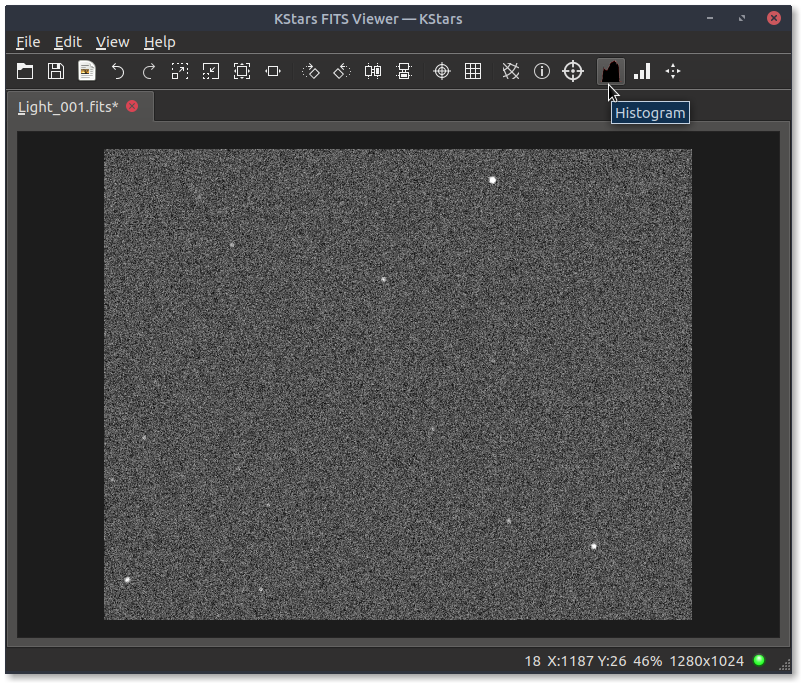

alors voila se qui m'arrive, hier soir j'ai fais une séquence de photos de M17.
Je contrôle les première pose de 30s et j'ai une belle photo couleur (asi 294pro) avec un beau rouge qui ressort bien.
Du coup par la suite je fais les autre photos dark,flat et bias .
Donc a midi ,j'a voulut regarder si les autres photos de ma sécessions (les light) et tous biens.
J'en prend une au hasard et la elle quasi toute noire ,et surtout sans aucune couleur rouge,j'essaie de l'éclaircir ,mais rien ni fais plus rien que du noire avec des étoiles et encore ,les plus brillantes !
Donc je prend les premières ,celle qui était bien en direct hier soir, la même chose !!!
Que c'est il passé ?????
Car j'ai fais aussi deux ou trois photo sur M57 et la cela ressemble exactement as se que j'ai vu hier soir après la première pose .
qui a une idée !!

En effet, ça ressemble juste à un problème d'ajustement des paramètres de visualisation.
Tu utilises quel logiciel pour visualiser tes fits ?

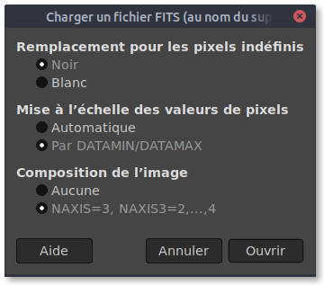

Par contre sur GIMP il  y a toujours cette fenêtre qui s'ouvre quand veut voir une image, que faut il mettre ?
car j'ai peur que c'est cela qui met peut  être la m.....

Pour le fits viewer de kstars, son usage est piégeux car il faut bien régler les paramètres particulièrement lorsque tu règles ton temps d'exposition, par défaut l’auto-stretch est activé et tu ne peux estimer correctement le signal de ton image, il faut donc modifier les paramètres pour avoir les bonnes infos, tu as accès à un histogramme, des stats et l'auto-stretch.  Perso j'utilise l'histo, et Siril si je veux de meilleures stats.
Si tu ne fais pas attention tu as systématiquement des raws sous-exposées.

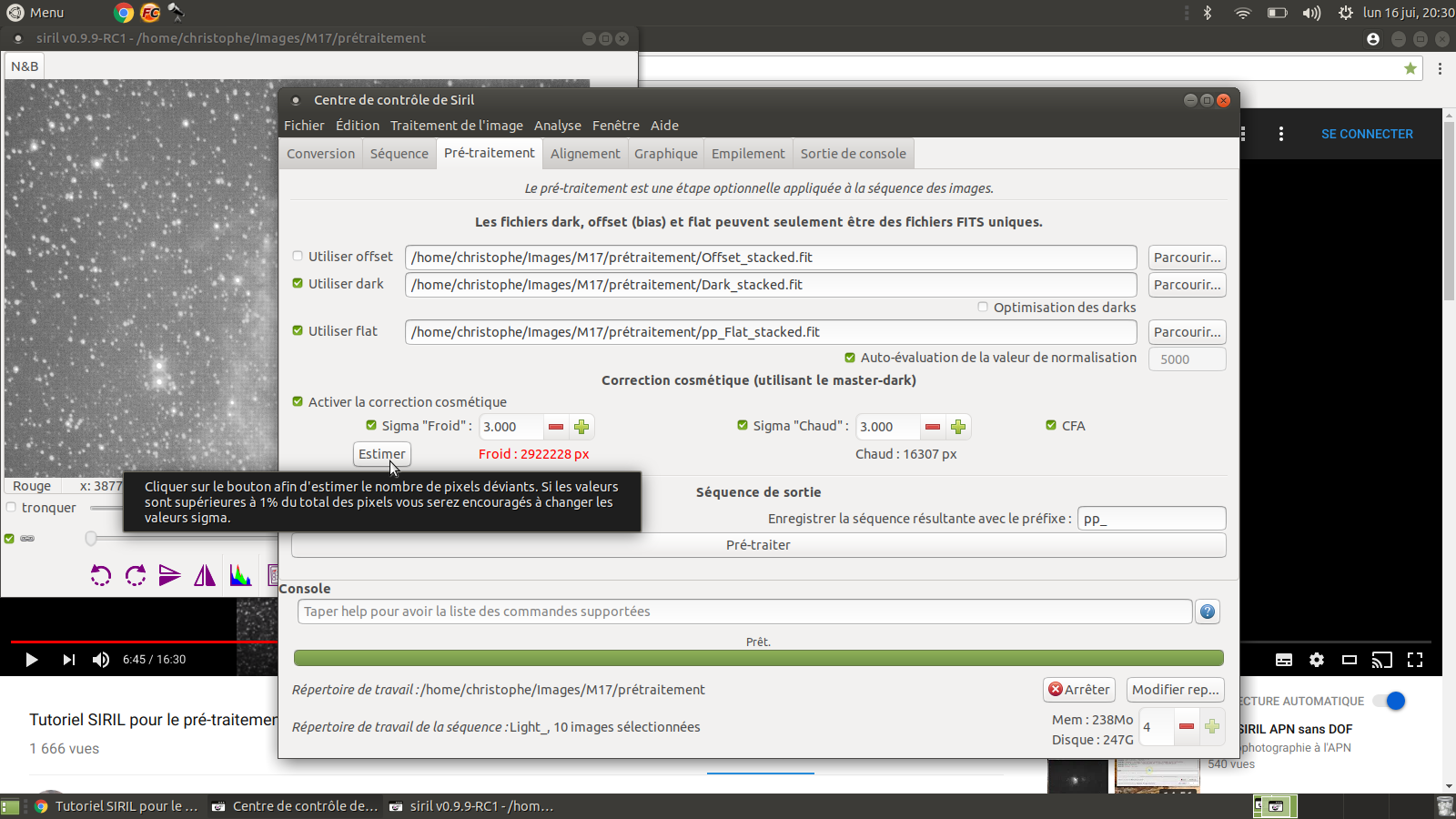

je fais comme indiqué sur le tuto de "Jonathan Cary" que je trouve pas trop mal,bon j'ai pas regarder les autres ,mais vu qu'il est en pdf c'est pratique.
Le truc que je trouve étrange ,quand même, c'est au moment que je tcharge la séquence des lights  ça m'ouvre la fenêtre avec la photo et les onglet des trois couleurs.
PAR contre que cela soit rouge ,vert, ou bleu , chez moi c'est gris:?:
