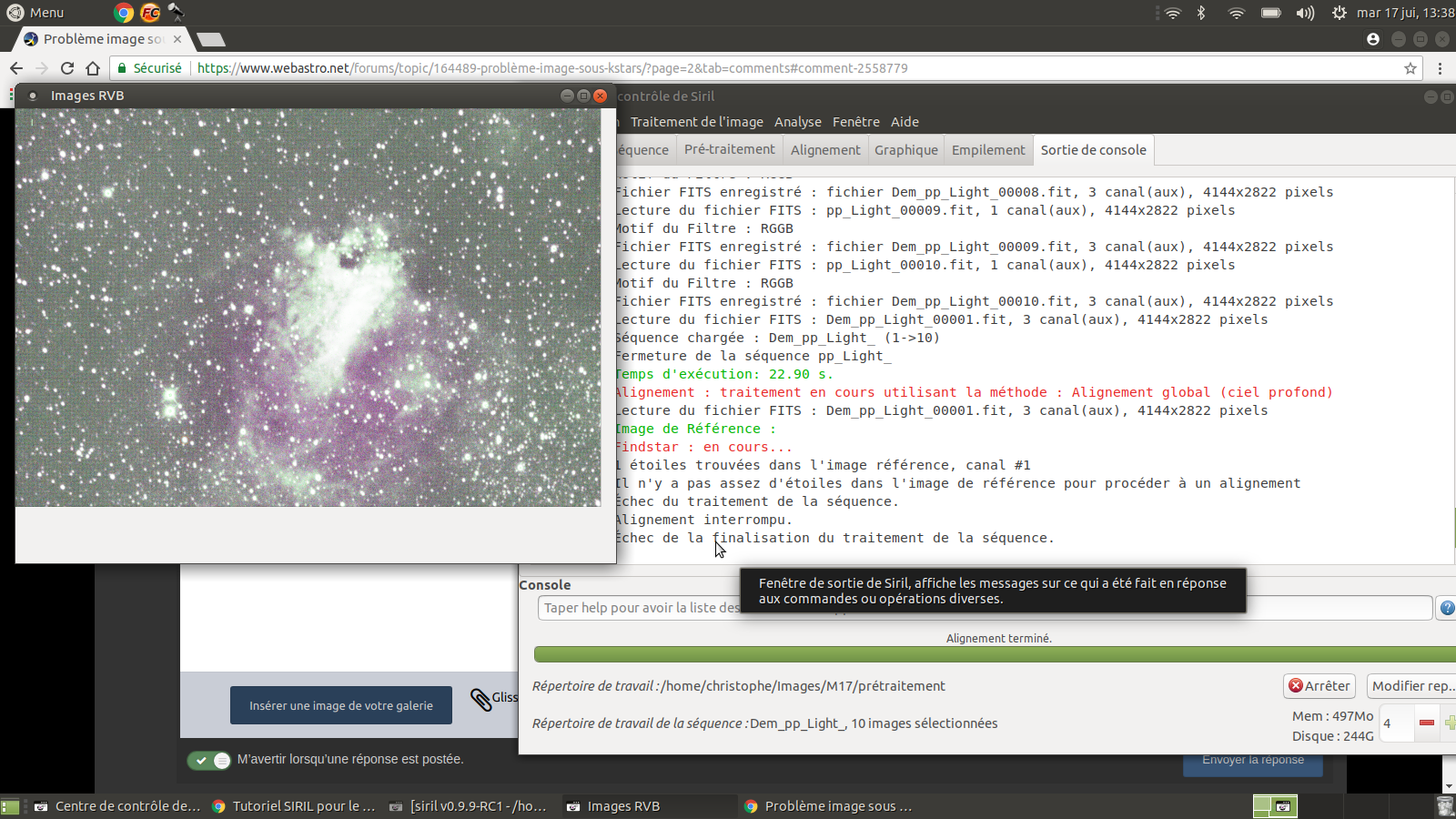

Ok, mais même si je change de valeur, sa reste rouge.
J'arrive a faire changer la valeur, mais j'arrive pas a descendre.
Ou alors, a t'on avis, je devrais mettre quoi comme valeur ?
Ou c'est la photo qui a un  soucis.
Et si je continue malgré la valeur rouge, je peux pas faiee l'alignement, car il dis que il y a pas d'étoile ?
Et comme tu peux voir c'est pas se qui
Manque !
Modifié par ch_porchet
alors j'ai fais se que tu m'as dis mais cela ne change rien.
Il trouve pas d'étoile pour l'alignement !
et pas d'image vraiment couleur !

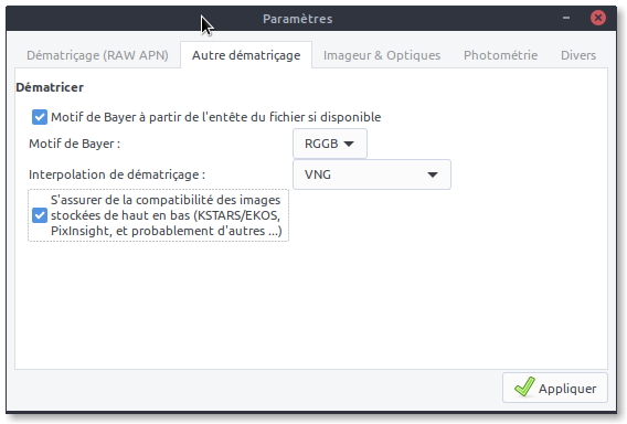

Ah tu coché la case "S'assurer de la compatibilité des images stockées de haut en bas (KSTARS/EKOS ........" dans les paramètres ? Car vu les couleurs dégueulasse de M42, je pense que le dématricage a pas été fait correctement. Du coup, il y a le motif de Bayer apparent, du coup .... Siril galère a trouver des étoiles.
alors ,sa me dis rien ,je pense que c'est sa .
je fais un teste se soir ,quand je rentre pour voir.
Mais cela veut dire que ,l'affichage de la pose "en direct" n'est pas forcément l'image que Kstars sauvegarde ?

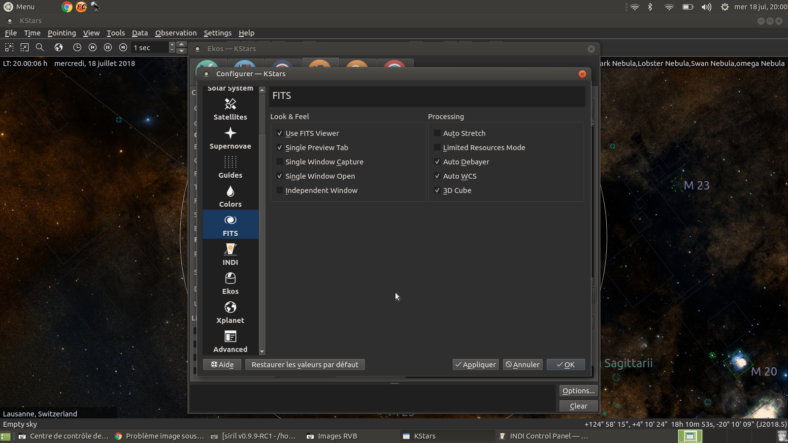

Fait vraiment attention avec l'affichage des fits de Kstars, il est dépendant de la façon dont tu as configuré celui, tu peux par exemple avoir l'auto-stretch activé et tu pourras avoir peu de signal dans tes brutes, alors qu'à l'affichage il semble y en avoir beaucoup à cause de l'auto-stretch... c'est vraiment très piégeux car tu risques de choisir un temps de pose trop court...
Voir davantage
il faut que je configure comme ça
ne pas cocher en face de auto-stretch ?

Oui c'est ça ne coche pas cette case en face de auto-stretch, au moment ou tu règles ton temps d'exposition ensuite tu peux la cocher pour visualiser tes prises de vues si tu veux.
dans Siril c'est dans paramètres c'est indiqué
En ce qui concerne les raw 16 bit no pb Siril va les lire.
alors je viens de controler dans Siril et en effet il y avais pas la coche au sujet de "s'assurer de la compatibilité...."

Bon ,visiblement j'ai toujours des soucis avec Siril.
Soit  c'est quand je vais l’acquisition des photos ou sa pose problème ,mais il y a un truc ,car de nouveau au moment de l'alignement des photos dé-matricée ,il me dis qu'il y a pas assez d'étoile !!!!
Peut être qu'il y a une mauvaise préférence dans Kstars pour ma caméra ???

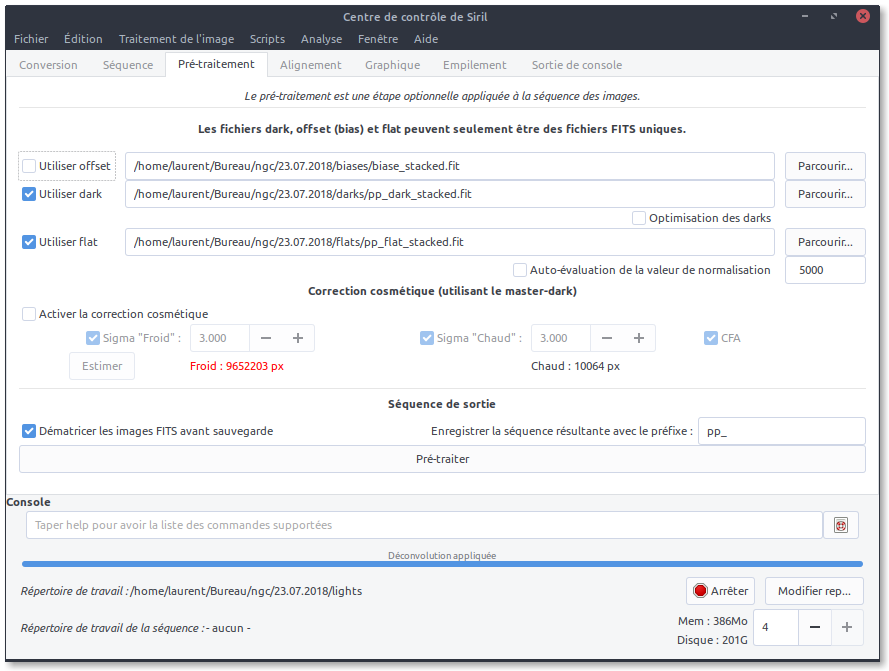

Bon j'ai fait un traitement très rapide de tes brutes, il doit être possible de faire beaucoup mieux ;-)

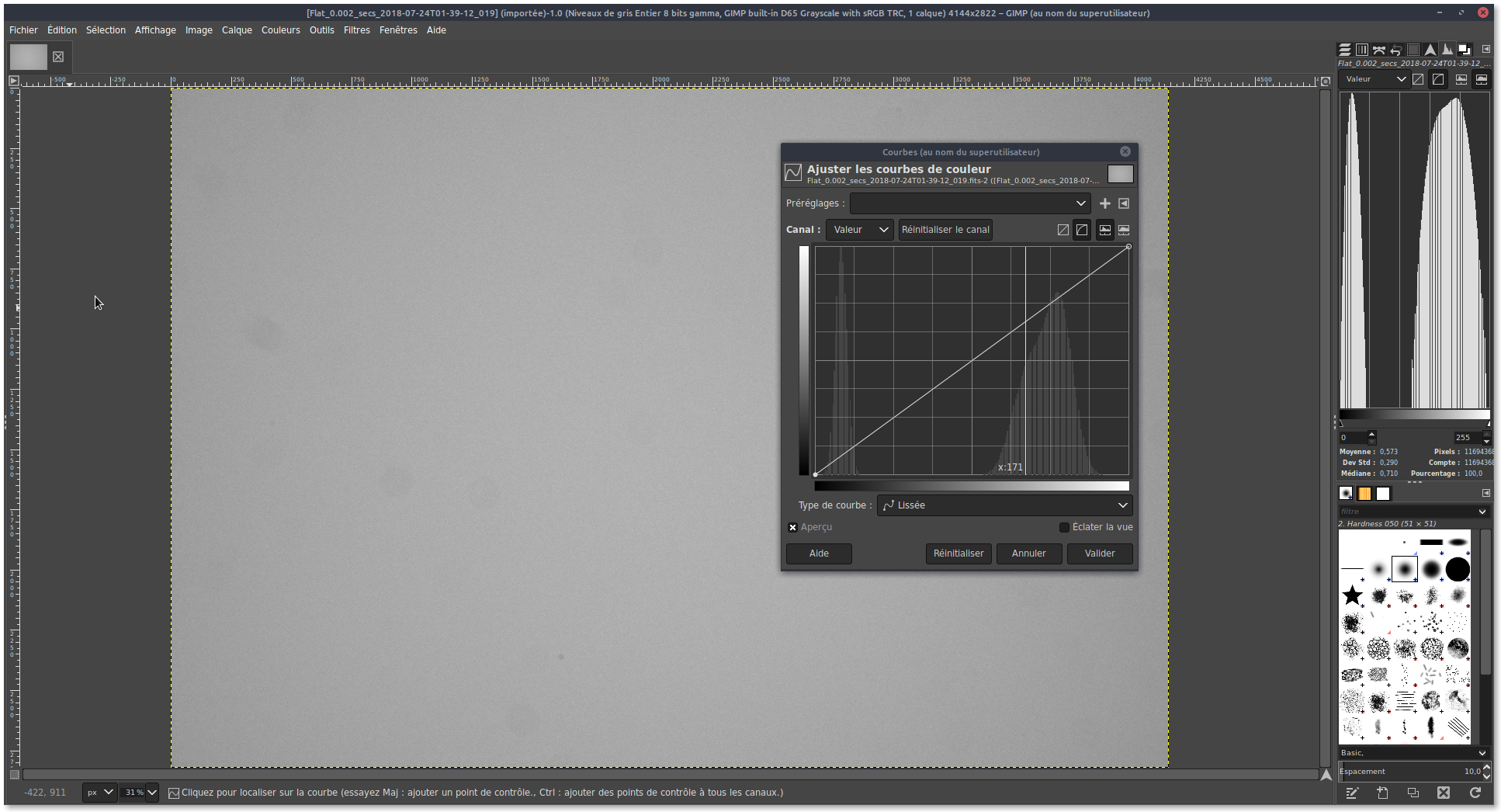

Pour tes flats la bonne série est Flat_0.002_secs_2018-07-24.... il suffit d'ouvrir une fit pour le voir, même s'il ne sont pas parfaits ils conviennent
Enfin pour le prétraitement voici comment j'ai paramétré Siril, il est possible de faire autrement mais pas le temps aujourd'hui de faire les tests. Tu peux aussi activer la correction cosmétique, mais il faut faire un réglage fin autrement tes brutes sont charcutées...
Donc ta prise de vues est exploitable ;-)
Tu as fait le plus difficile ;-)
Ah oui je ne suis pas passé par Photoshop ou the Gimp pour terminer le traitement...

J'ai fait l'offset, ensuite le master dark (prétraité avec le master offset), puis le master flat (prétraité avec le master offset) , prétaitement avec la config ci-dessus. ensuite empilement avec rejet. Étalonnage des couleurs et enfin histogramme.
Rien que du standard.

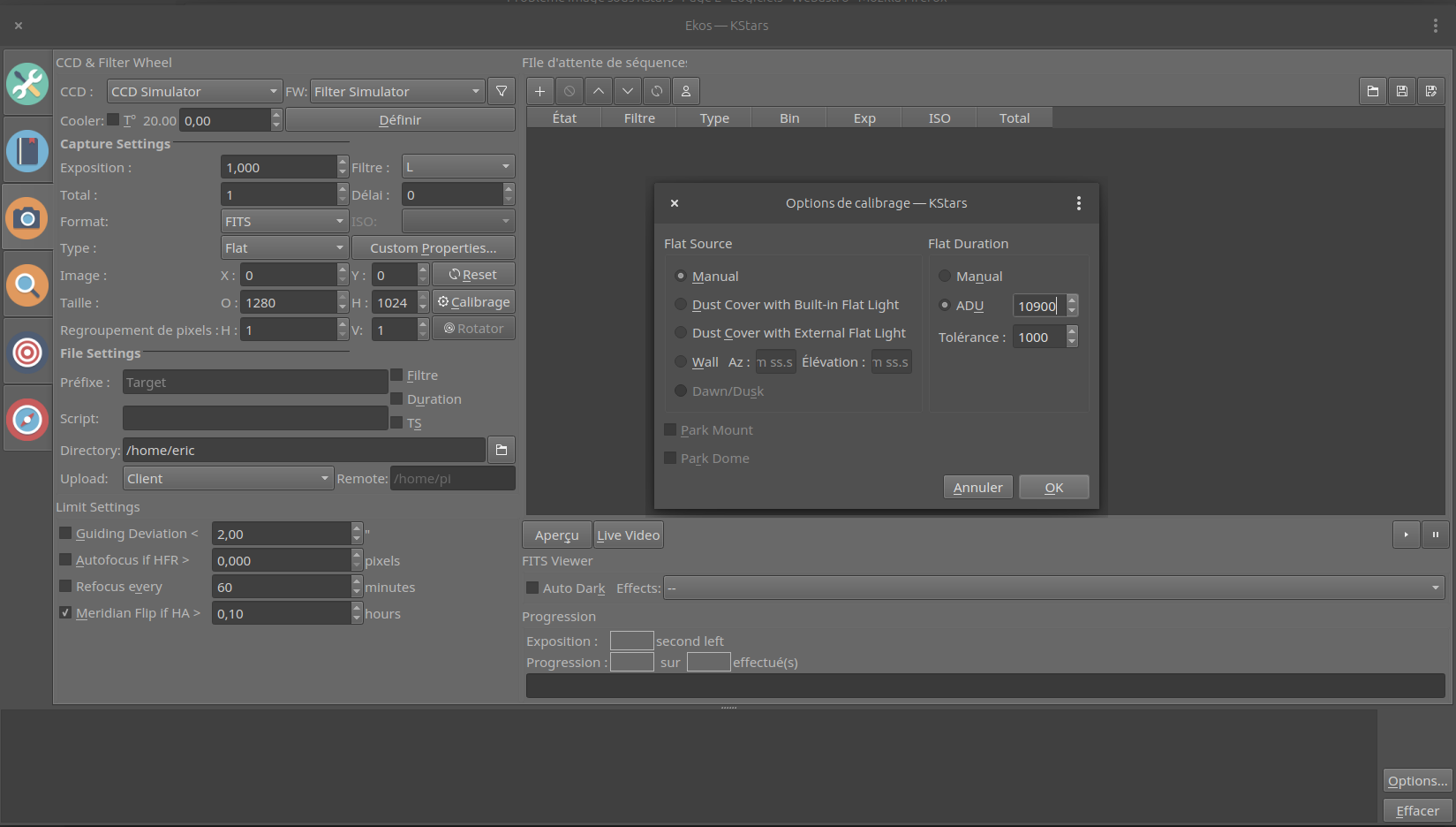

Je vois que tu as une cam ZWO ASI 294. J'ai une ZWO 1600, je vais t'expliquer comment je fais pour mes flats. C'est facile et quasiment automatique.
Pour un flat, il faut positionner l'histogramme aux deux-tiers. Dans Kstars, on peut automatiser ses flats de différentes manières. Dans l'onglet prise de vue, lorsque tu choisis flat comme type d'image, l'option calibrage est sélectionnable.  Tu l'ouvres, tu choisis la source de flat, et tu sélectionne ADU pour la durée.  On a dit qu'un bon flat doit être au deux tiers de l'histogramme. Ta cam est une caméra 14 bits il me semble. l'étendue de ton histo c'est 2 exposant 14 soit 16384. Les deux tiers de 16384 ça donne 10922. Pour le réglage de tes ADU tu mets 10922. Tu peux régler la tolérance pour qu'elle soit plus ou moins large. Tu cliques sur OK. Après, tu fais tes réglages de prise de vue, combien de flats, etc. Et enfin tu lances ta séquence. Qu'est-ce qu'il va se passer alors ? Kstars va tester ton réglage d'exposition et calculer automatiquement l'ADU de cette image. Si elle est trop élevée, il ne va pas conserver cette image et recommencer avec un temps de pose plus court. Ou inversement si ton ADU est trop faible. Et ainsi de suite jusqu'à ce que l'ADU tombe dans ta marge de tolérance. Et c'est seulement à ce moment là qu'il déclenche la séquence de flats.
Il m'arrive parfois que Kstars échoue à trouver le bon ADU, et donc ne lance pas la séquence. C'est généralement que mon temps d'exposition initial est soit trop long, soit trop court. Je recommence en modifiant en conséquence.
Quoiqu'il en soit, mes flats sont plutôt réussis, réalisés en 10 minutes, sans prise de tête.
