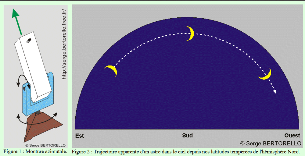

dobson goto, oui la photo est possible, mais attention à la rotation de champ.
contrairement à une monture equato
donc poses courtes (20s en moyenne max)
Modifié par Greenood
