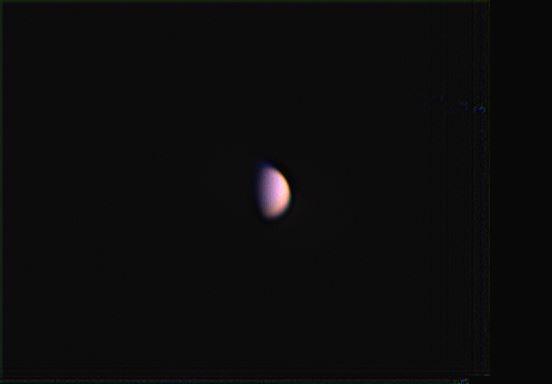

Venus, barlowx3, 400 images gardées sur 6400, 1ms
A chaque fois, j'ai un sale chromatisme que j'ai du mal à atténuer, même en alignant les RVB
Full: https://www.webastro.net/pages/constellia/image_pleine.php?photo=74283

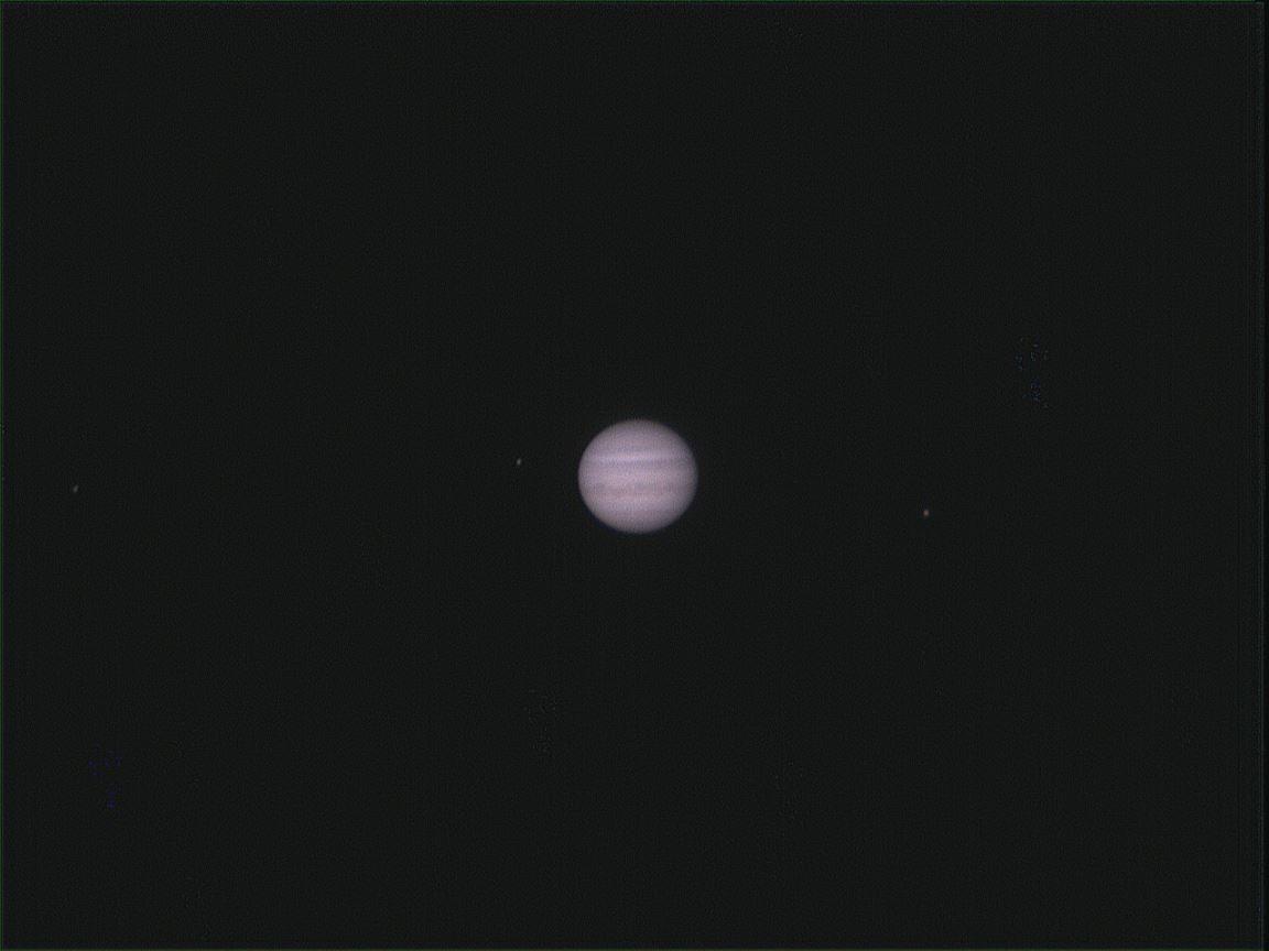

Jupiter, sur 166 sur 550, 7,2ms
Full: https://www.webastro.net/pages/constellia/image_pleine.php?photo=74280
Encore une au barlow, 663 sur 6050, 9,1ms
Full: https://www.webastro.net/pages/constellia/image_pleine.php?photo=74281

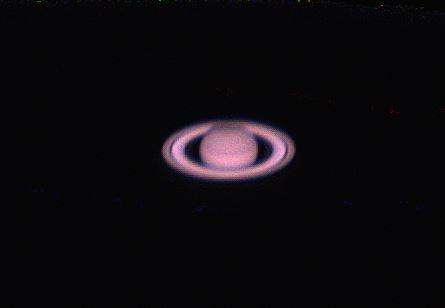

Et pour finir, Saturne, barlow x3, 227 sur 1670, 52ms
C'est la premiere de l'année vu mon dégagement. Celle ci a été faite entre le toit et la cheminée du voisin...
Full: https://www.webastro.net/pages/constellia/image_pleine.php?photo=74282

Je vois que tu traites avec Registax : tu disposes du bouton "RGB Balance" sur le droite, pour équilibrer les couleurs. ;)

Bravo pour cette série fort sympathique :wub: pour ton souci l'adc est vraiment utile pour gagnée en detail je te le conseil vivement, comme le dit Vincent le Rgb aligne te permettra d'avoir des couleur plus réaliste la ca tire un peu sur le violet  ;)

Oui, pour l'équilibrage des couleurs, je le fais à la main car la version "automatique" me semble parfois un peu fade.
Mais peut être est-ce une question de gout...ou d'écran. Je vais creuser le sujet.
Pour aligner les couches, je l'ai utilisé sur vénus pour atténuer le chromatisme. Cela me semble obligatoire sinon ce n'est vraiment pas beau.
Mais pourquoi on le voit s nettement sur vénus et pas sur Jupiter, qui ont des magnitudes équivalentes en ce moment?

Avec tous vos conseils, j'ai repris la seconde Jupiter avec ses 6000 images.
J'avais été gourmand sans doute en plaçant le curseur qualité à 70%.
Sur la nouvelle versio, je me limite à 50% des images retenues, ce qui donne quand même 2990 images stackées.
Avec un équilibrage RGB, un stretching leger coté gauche de l'histo + ondelettes, on y voit un peu mieux.
