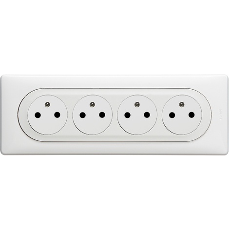

bonjour,
pourquoi pas faire au plus simple.
bloc multiprise 220v et câbler le + sur les broches femelles et le - sur broche mâle de  la terre.
increvable ,16A, protection mécanique pour les inversions de polarité ,pas cher ,disponible partout .
mouais!!! un peu encombrant si pas encastré, mais tellement efficace.

il y a 30 minutes, banjo a dit :
bonjour,
Paul
Aye aye aye !!!
La loie de Murphy indique que tôt ou tard tu brancheras la prise mâle de ta monture directement sur le 220v
Boum.
Non, vraiment
43ans que j'utilise cette formule ,jamais arrivé,idem pour mes radios.
le 220v sur la batterie j'en ai pas ,mais c'est vrai qu'avec les convertisseurs 12/220 on n'est jamais trop prudent,tu as parfaitement raison.
je suis trop fort ;):D
Paul
Modifié par banjo
Il y a 2 heures, banjo a dit :
Bravo !
Mais franchement, le conseiller aux copains c'est un peu dangereux, non ?
Moi, ça m'a bien traversé l'esprit à un moment ou un autre, mais j'ai écarté vite fait :
Déjà rien qu'avec 12V j'arrive facilement à tout bousiller, alors 220...
De plus le 16A en 220V, ça fait du... 3500W :
Autant dire que ça va protéger, euh, rien du tout : tout aura pété avant
Pardon d'insister, mais c'est pas sérieux même si c'est tentant
Il y a 3 heures, gehelem a dit :
Bravo !
il y a 3 minutes, banjo a dit :
En te relisant, j'ai sans doute mal interprété les qualités que tu trouves aux blocs prise :
Tu indiques 16A, ce qui signifie que le bloc peut encaisser 16A (en 220v  soit environ 3500W)
Je suis allé un peu vite en lisant le mot qui suivait immédiatement après ("protection") et déduit que tu trouvais que ton bloc était protégé pour 16A
Mea culpa.
Mais quand-même, j'aime pas ça !
(les prises 220, pas les meaculpa :)  )
No problèmo,;)
la qualité primordiale de ces prises pour moi est qu'elles ont une excellente section de contact donc un risque minimum de chute de tension,mais je n'avais pas évalué le risque de se tromper en utilisant les PC mâles des récepteurs sur le 220v.
Paul
Ps:je sais pas si ça fonctionnerai pas de mettre une varistance 12v+fusible dans le corps des PC mâles pour les protéger du 220v.
Modifié par banjo
