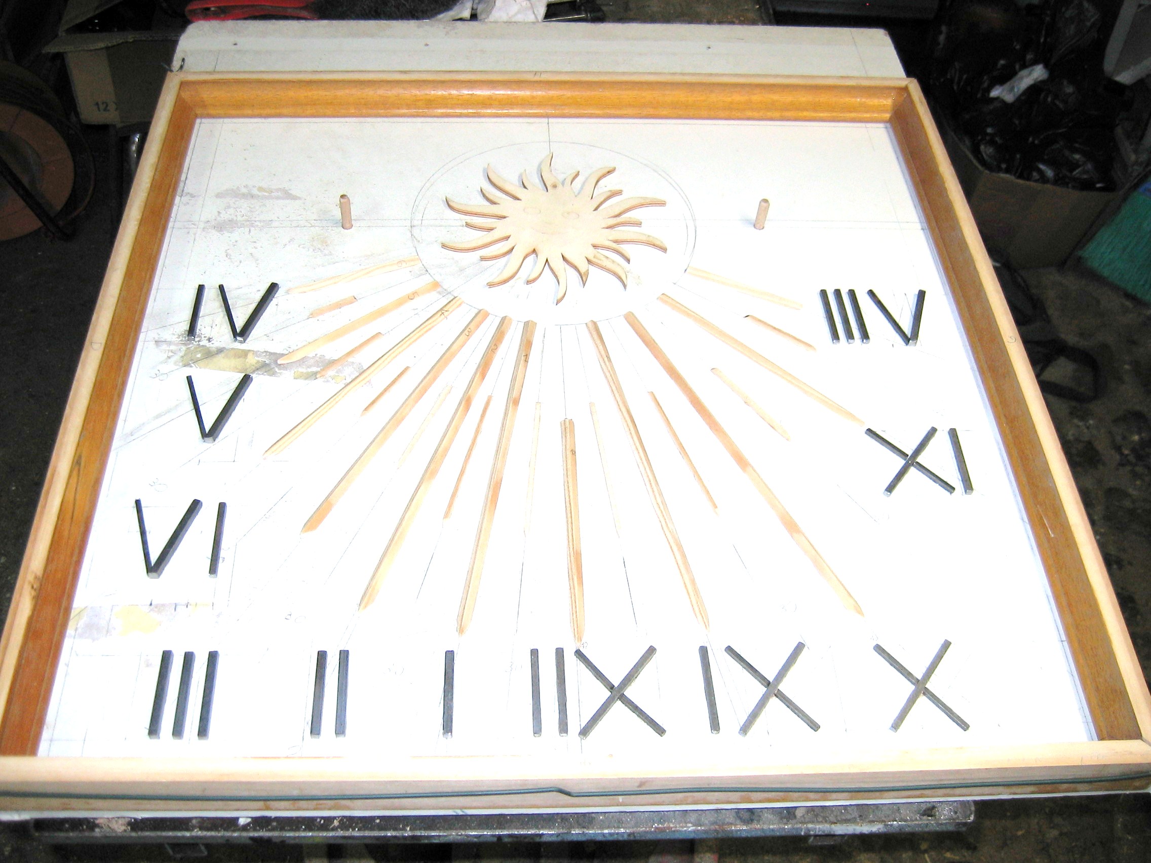

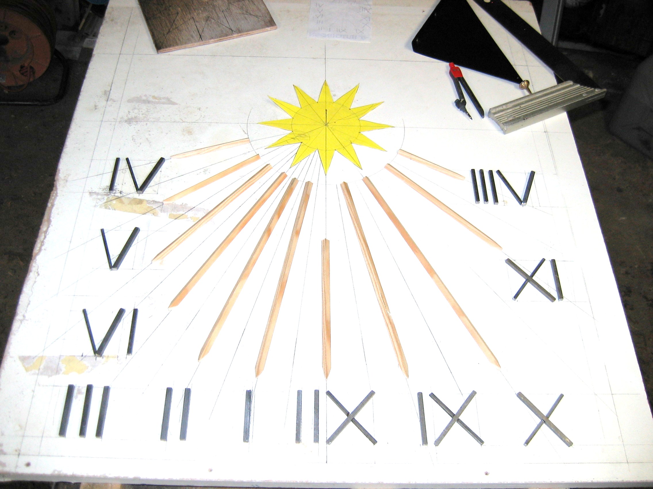

1/ Prendre la tôle, couper un angle a la latitude du lieu ( le style )
sur le panneau aglo fixer la feuille de papier et tracer une ligne horizontale à 10cm du haut et une ligne verticale qui passe au milieu. Fixer le style sur la planche ( 3 vis) la pointe de l'angle sur le croisement des 2
lignes.

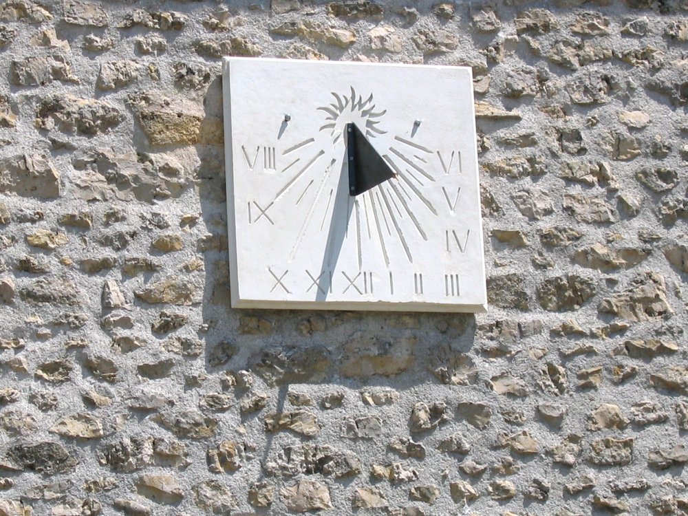

2/ attendre la date du 16 avril, 15 juin, 2 septembre ou 25 décembre et le soleil. A midi ( 14h à la montre)
tordre le style pour faire une ombre très fine . Pour un mur qui n'est pas plein sud ( déclinaison) Toute les
1/2 heure tracer les lignes qui donneront l'heure et les chiffres romain. retourner la feuille pour obtenir le négatif, retracer les fuseaux horaire et les chiffres sur la planche.

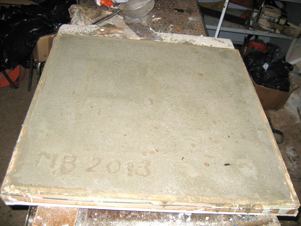

3/ délimiter les bords du cadran avec les moulures bien vissées dans l'aglo .coller les 1/4 de rond pour les fuseaux horaire. Après avoir couper les bâtonnets en fer les coller. ne pas oublier de fixer le soleil.
4/ faire un mélange ciment blanc pur liquide pour napper le moule, quand le ciment est pris refaire un
mélange avec un peu de sable re napper bien les bords, poser le treillage. Faire un beau mortier au ciment
gris et remplir le moule. attendre 8 jours et démouler.

Attention : les repères temporels que tu donnes ne sont valables que pour la longitude de ton site. Chacun devra corriger en fonction de sa propre longitude.
Par ailleurs, pour le 25 décembre, le réglage du style doit se faire pour 13 h, heure locale (et non 14 h). ;)
Bien, l'idée de tordre le style, à la date qui convient, pour réduire l'ombre à un trait fin :)
