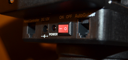

Quelle est la tronche de l'endroit où tu la branches ?
(c'est de ça que je voulais causer... p'tite photo ?)
Plutôt ça (2 prises)
Ou plutôt ça ? (avec un bouton on/off)
il y a 54 minutes, gehelem a dit :
C'est le modèle du haut. Le plus ancien, si j'ai bien compris. J'ai l'alim à 8 piles grosse torche, et elle me sort ses 12 volts. Et le voyant rouge s'allume, mais c'est la seule chose qui fonctionne.

ok, j'avais un doute sur la raquette qu'il te fallait.
Et... oups ! c'est pas 6V sur les vielles ??
Tu ne peux pas le démonter facilement le panneau ?
histoire de voir si tu n'as pas des fils qui sont déconnectés qq part
Etat des prises aussi : regarde si tu n'as pas d'oxydation dedans, ou des trucs chelou
non c'est bien du 12V sur les HEQ5 et EQ6 double axe.

Rouge quand tu appuie, c'est louche : ça devrait être orange. La led verte devrait rester allumée et la rouge s'allume aussi -> ça fait orange.
Donc si la led verte s'éteint, probable que l'alim s'écroule quand tu appuie sur une flèche.
-> enlève la charge ou desserre les freins  (j'enlèverais la charge et je laisserais tourner sous tension, pour voir si il y a au moins le suivi sidéral)
-> vérifie l'alim qui doit être un peu faiblarde

Ca y est! J'ai remplacé l'alim d'origine à à 8 piles, par une alim 12 V, 20 W, que j'avais dans mes fonds de tiroir, et ça marche!
seul bémol, le voyant est toujours rouge, quand j'appuie sur les touches fléchées,  mais ça tourne quand même à vitesse accéléré
