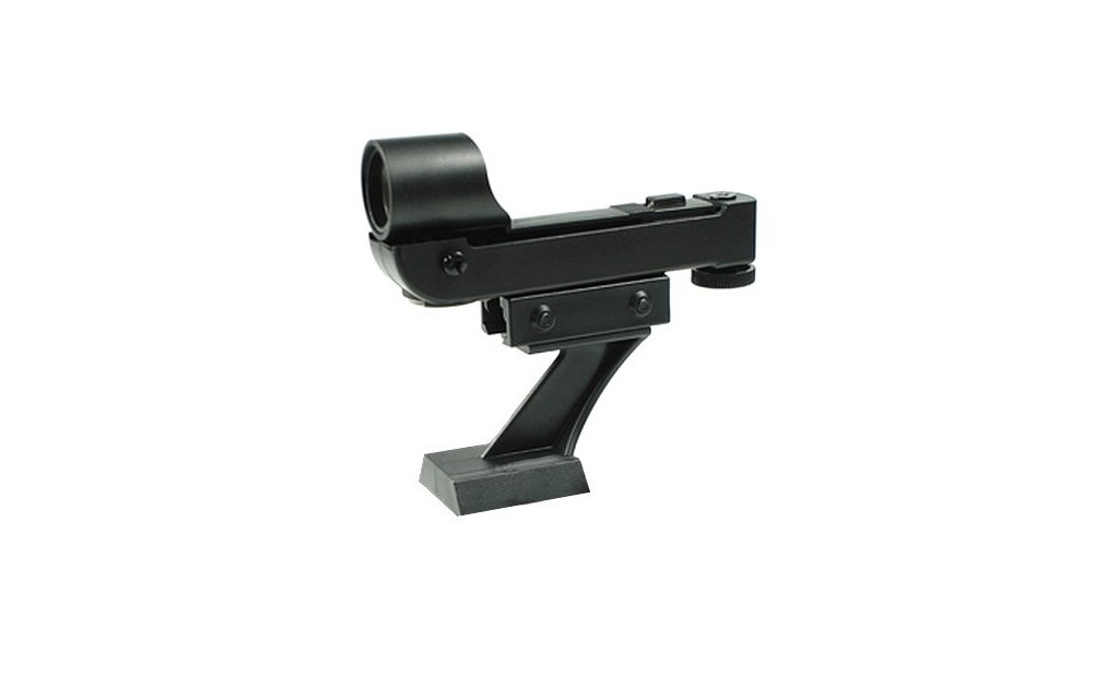

J'ai actuellement un skywatcher 130/900 équipé d'un pointeur laser standardchercheur-point-rouge-sky-watcher.jpg
Je voulias avoir des conseil pour faire le réglage.

Pour le réglage du viseur:
1) tu pointes un objet fixe, le jour, le plus loin possible (à plus d'un kilomètre, c'est mieux!)
2) tu mets le 23 mm et tu centres l'image,
3) idem avec le 10mm,
4) idem avec le 4mm
5) tu regardes dans le viseur en te mettant dans l'axe du télescope (à peu près, normalement c'est plutôt bien foutu et ton positionnement ne change "pas grand chose", normalement...), et tu centres le point rouge avec les deux molettes.
6) attention lorsque tu l'éteins à ne pas confondre avec le molette de réglage (ça m'arrive tout le temps, parce que je suis distrait)

Bonjour ,
 la méthode de  bpollet est la bonne, tu peux aussi la faire sur une étoile brillante de nuit , VEGA est une bonne candidate en ce moment.
Pour le placement , essayes de te mette a peu près toujours pareil , trouves toi des repères simples et appliques les , surtout gardes le même "oeil directeur"
L'idée d'un chercheur étant surtout de dégrossir le pointage , on l'affine a l'oculaire.
