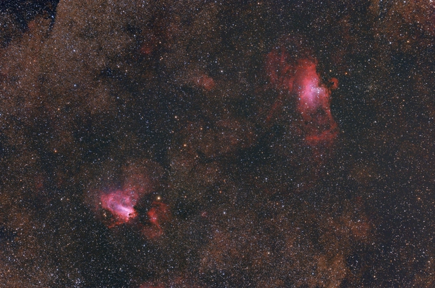

Enfin un bon ciel pour tester la 65Q avec le 7s  , ça tire un peut dans les coins du haut, mais bon!
J'ai pointer sur la nébuleuse oméga et la nébuleuse de l'aigle avec les fameux piliers de la création.
278x30s a 3200iso / sqm a 21.73 :wub:
Full: https://www.astrobin.com/full/355472/0/?nc=user

Ca envoie du lourd. En ce qui concerne le traitement, je trouve le rouge un peu trop saturé mais c'est une question de goût , par contre le masque d'étoiles a laissé un liseré noir trop visible lorsqu'elles sont devant les nébuleuses.
Tout le même le défiltrage ça change tout pour ce type d'objets, il y a du signal.
2 supers shoots,  Oui la première tire un peu dans les coins sup, mais c'est quand même bien pour une 65 avec un FF, tu utilises un correcteur?
La seconde est top aussi c'est fait avec quoi?
Merci, je vais regarder pour le liseré.
Ah sur ce genre de cible faut être dé-filtré! Après la lunette et ouverte a f6.5 donc niveau signal c'est pas fou non plus.
il y a 32 minutes, bradisback a dit :
Stef
Merci, en fait c'est un quadruplet donc le correcteur et intégrer. Je pense qu'il faut que je fasse la MAP un peu sur le coté , peut être que ça sera mieux...
