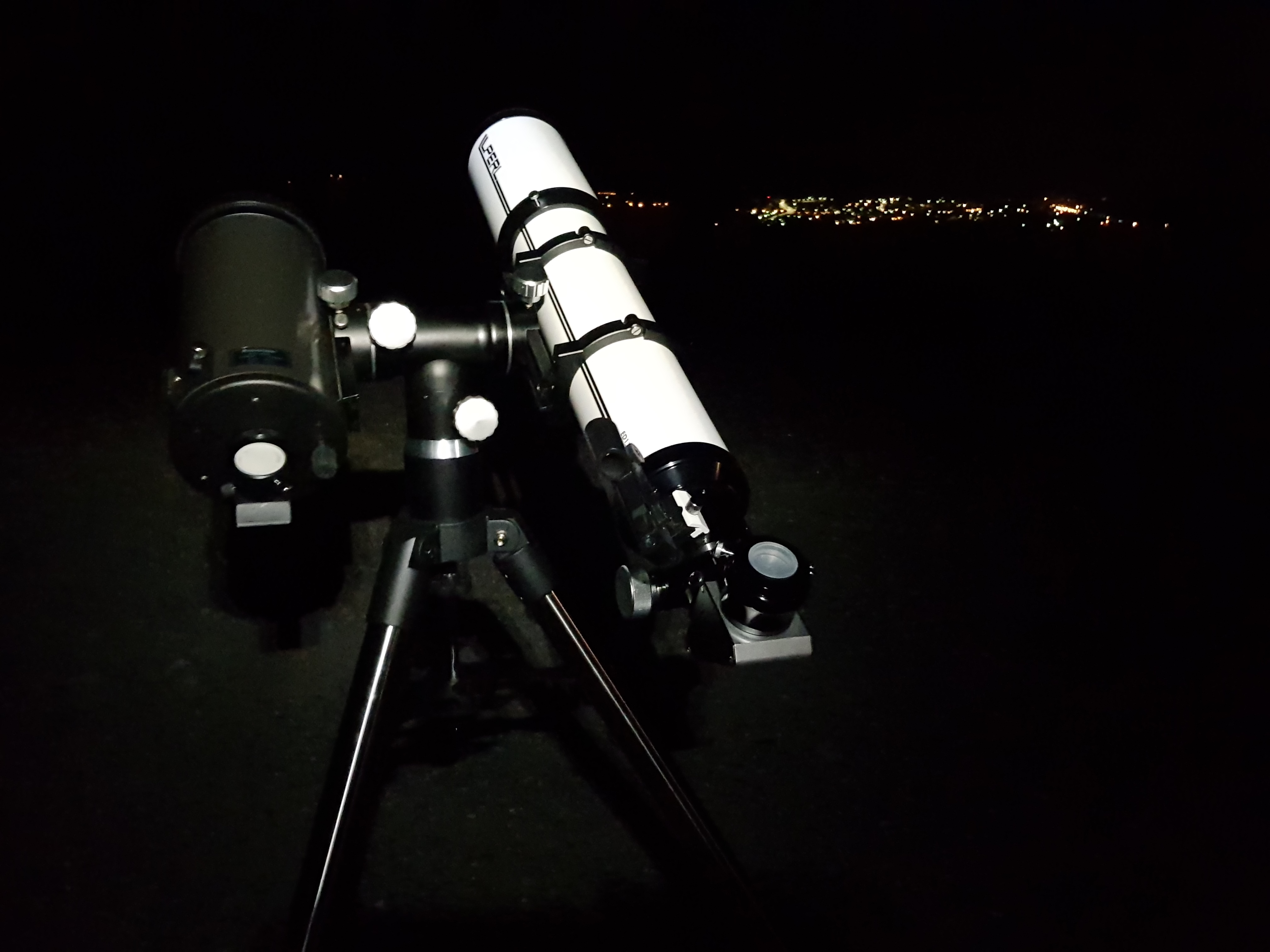

hello !
pour les observations rapide j'ai ça, la 110 permet un bon diamètre pour le ciel profond elle pèse à peine 5kgs mesure 62cm ...
en face un petit mak 127 celestron...
la monture est super fluide, elle supporte sans problème les deux tubes !!
fred :be:

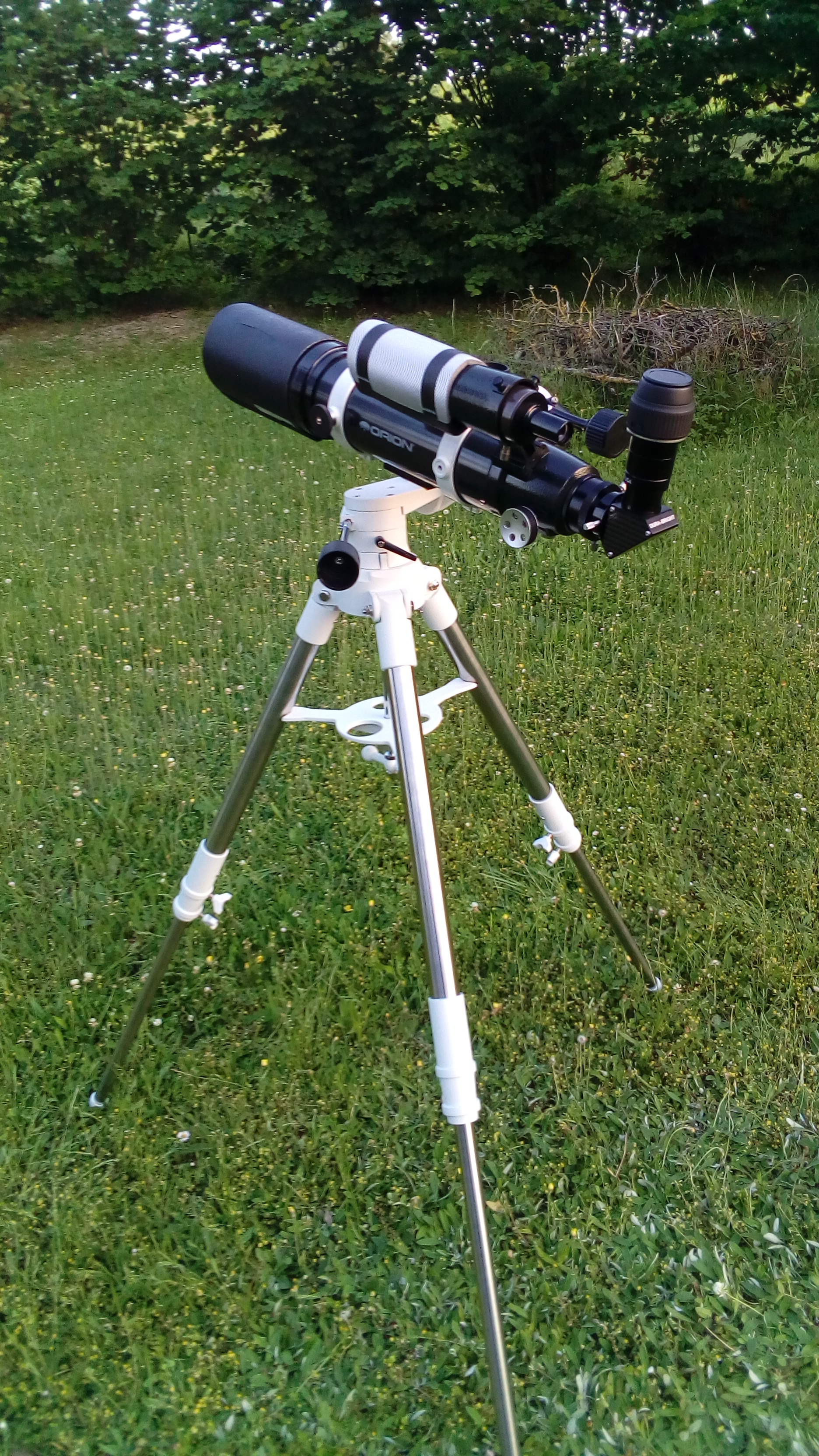

Moi pour les sorties rapides et light, 80ED Orion T&B + monture ES Twilight I :

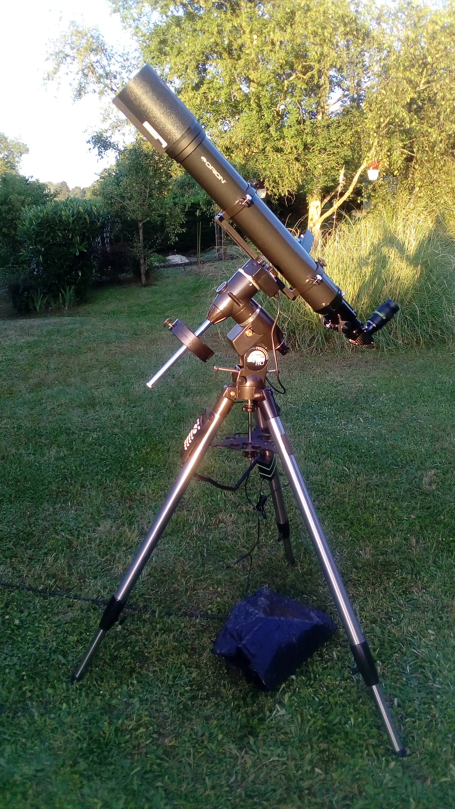

Et pour le planétaire, lunaire et CP facile, 100 ED Orion T&B + monture SkyViewPro :

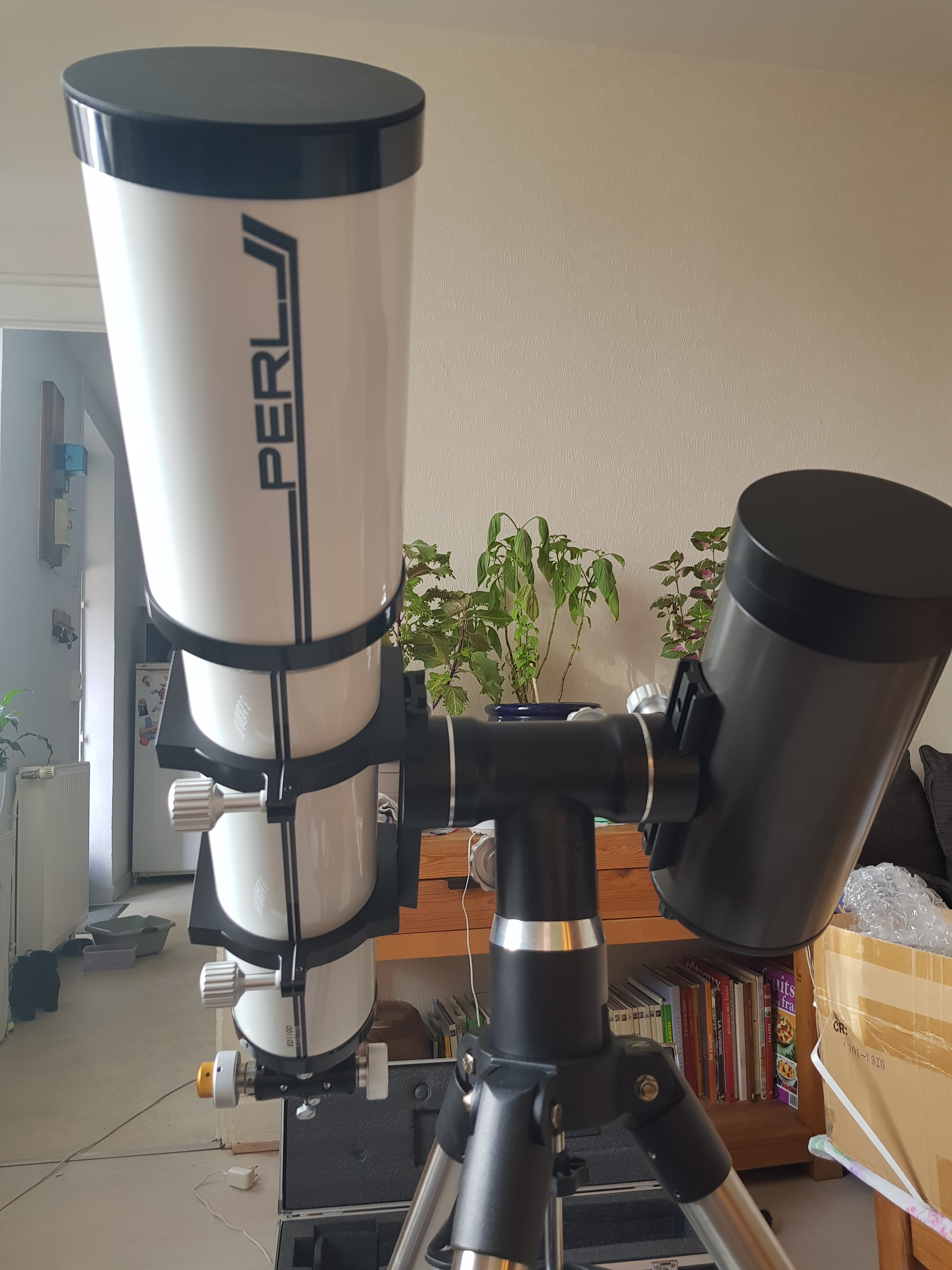

Salut Fredo, il s'agit bien du doublet ED de Perl ? En es tu content ? Elle donne quoi en visuel et la correction chromatique est elle bonne ?
Merci
Il y a 2 heures, gagarine a dit :
Merci
Hello
Oui il s'agit bien du 110/770 ed perl en fpl51 sincèrement c'est un petit bijou ! la mécanique est très précise et la correction chromatique est excellente, seul un fin liseré vert est visible sur la lune à fort grossissement, mais ça reste très très discret, beaucoup de détails sont accessibles sur les deux géantes, les amas ouverts sont magnifiques, mon seul regret, mais ça c'est une erreur de choix ( donc ma faute ) c'est la focale un peu courte ! pour le reste elle tiens vraiment bien la route ! Ca reste un outil bluffant en visuel !
Fred :be:
