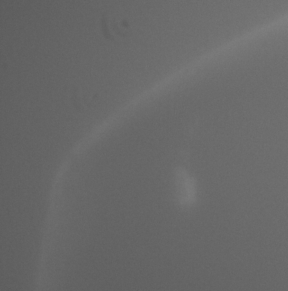

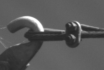

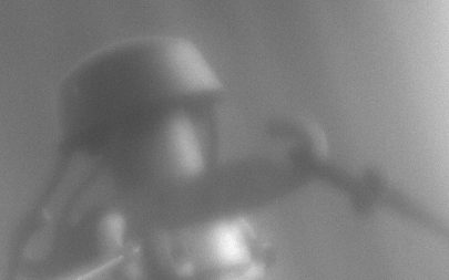

de base:
réducteur 1/2:
Barlow x5:
Rapidement je sens qu'avec le Barlow ça va être du sport et que le réducteur est décevant (à analyser: map raté / qualité médiocre / maitrise de param de la cam)

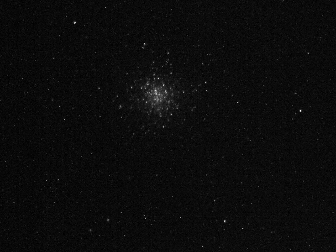

* M13:
gain 100%
temps de pose 1,5s
fichier brut
1er constat ça fait du bien quand l'amas apparaît par magie sur l'écran.  (rien à voir a avec la tache en visuel)
2éme constat, il parait plus petit que ma simulation stellarium (va falloir que je cogite ça)
3éme constat, le suivi est pas top, 1 pixel / s de dérive .... ya un peu de flou
4éme constat, je crois que c'était une bonne idée de commencer par la mono

  Le 13/07/2018 à 06:49, Greenood a dit :
Voir davantage
YES.........
Voir davantage
Bon c'est la qu'il faut que l'on travaille le sujet il y as des règles a respecter j'ai demandé un coup de main  ca vas venir.
