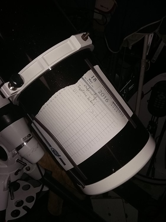

Reperes de focalisation
Bahtinov

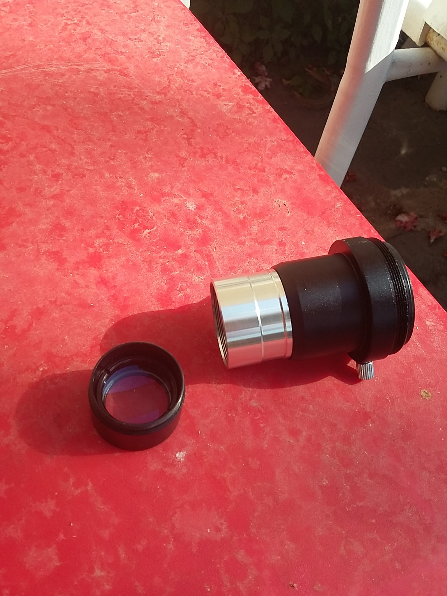

Réducteur de focale et bagues  allonges pour augmenter /diminuer le rapport.
Réducteur seul
Module barlow entier= X2
Lentille seule =X1,5

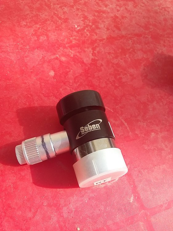

Oculaire réticulé Seben .
Aide grandement a augmenter la précision de l"alignement.

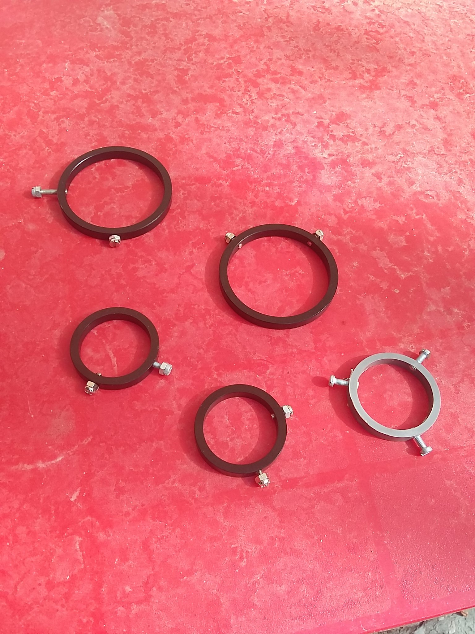

Bagues de parafocalisation
Un pense  bête  c'est pratique.
