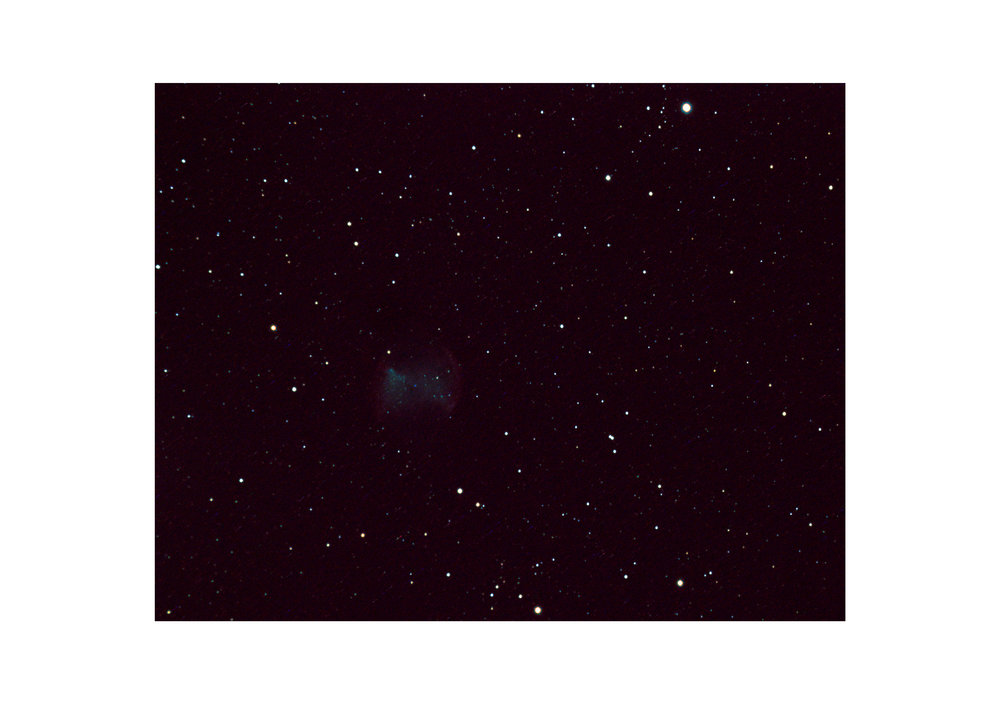

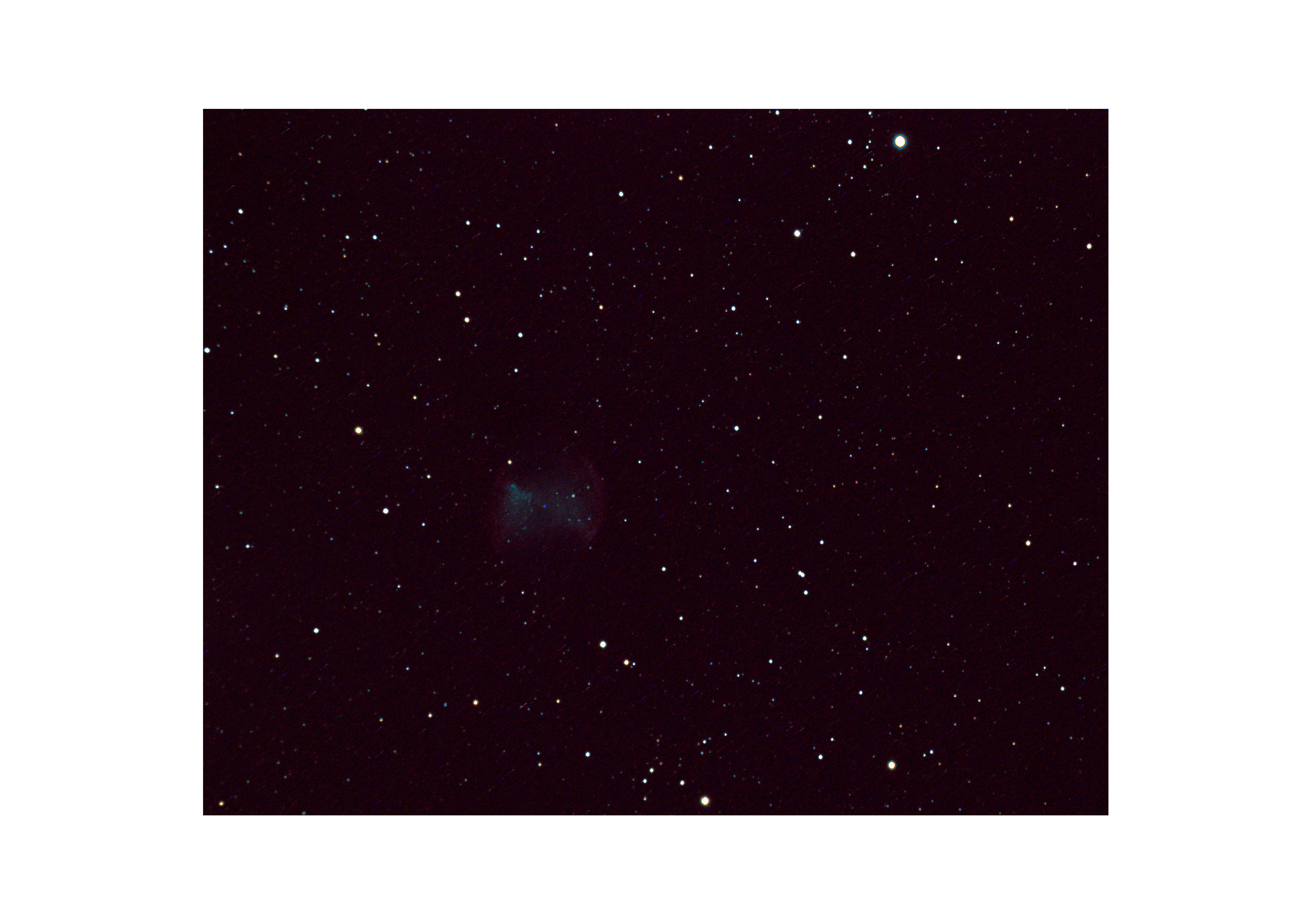

J'ai réussis à stacker 100 images sur m27......je suis à 10 sec je pense....c'est avec altair....il n'y a pas bcp de réglages
sauf si j'ai loupé un menu !
j'ai fait un fond noir 10 images pour améliorer.....

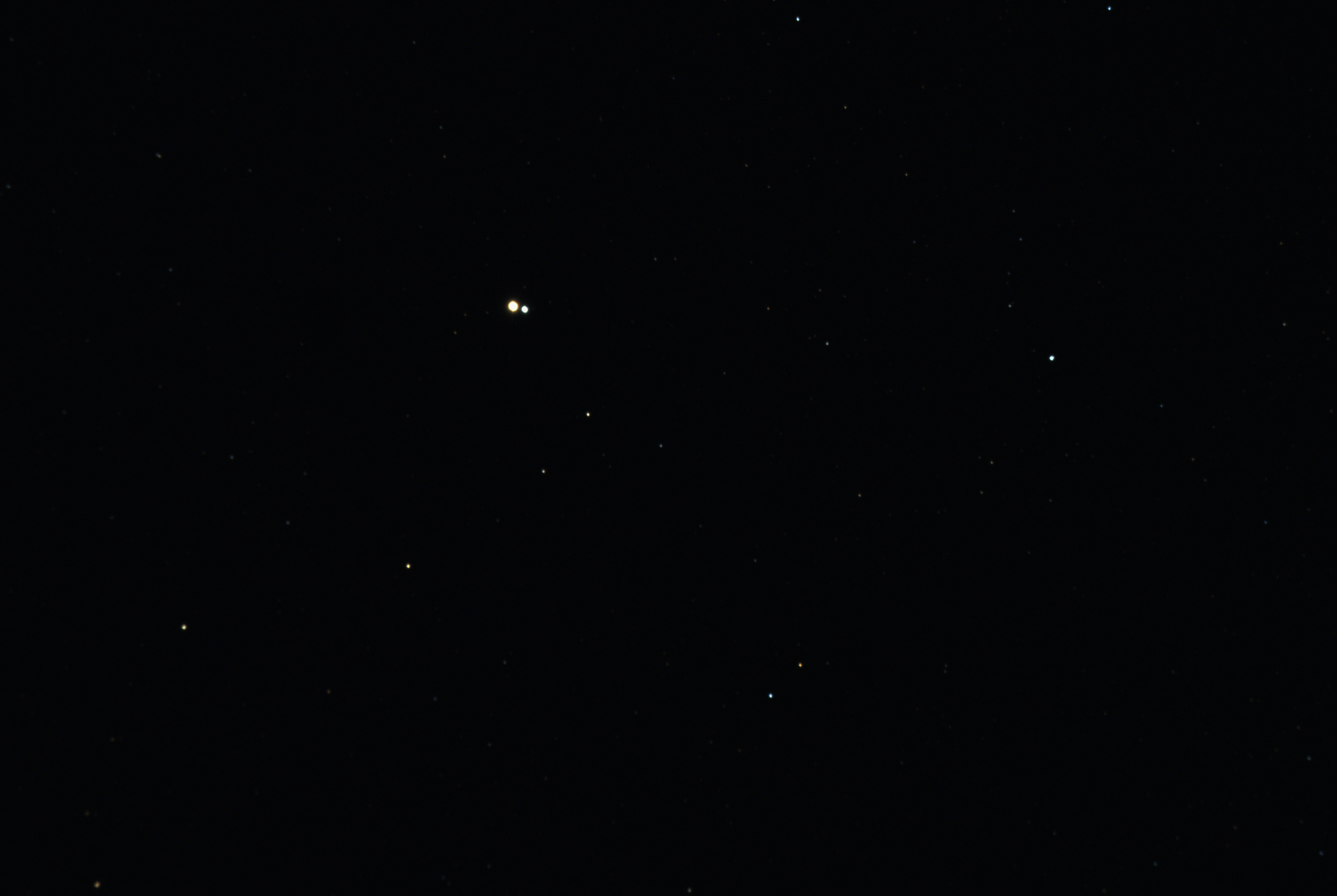

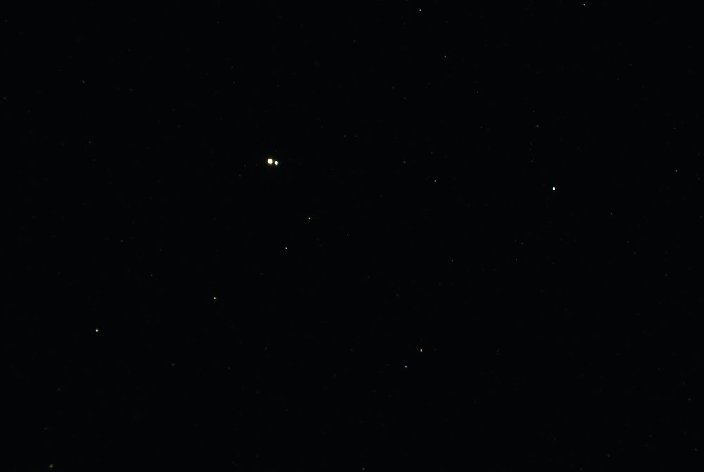

un exemple d'image finale mais sur albireo....et je met une image seule également
Invité ouki
Bon la ca passe super bien on dirait :b:.
Mais c'est une étoile difficile de juger pas de filé c"est déjà bien;)

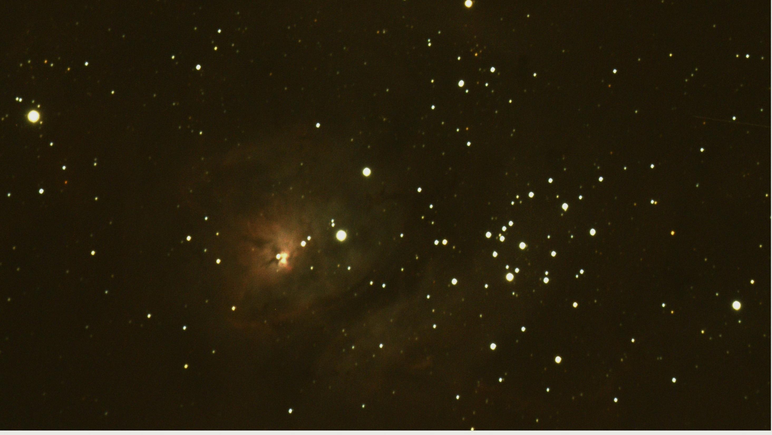

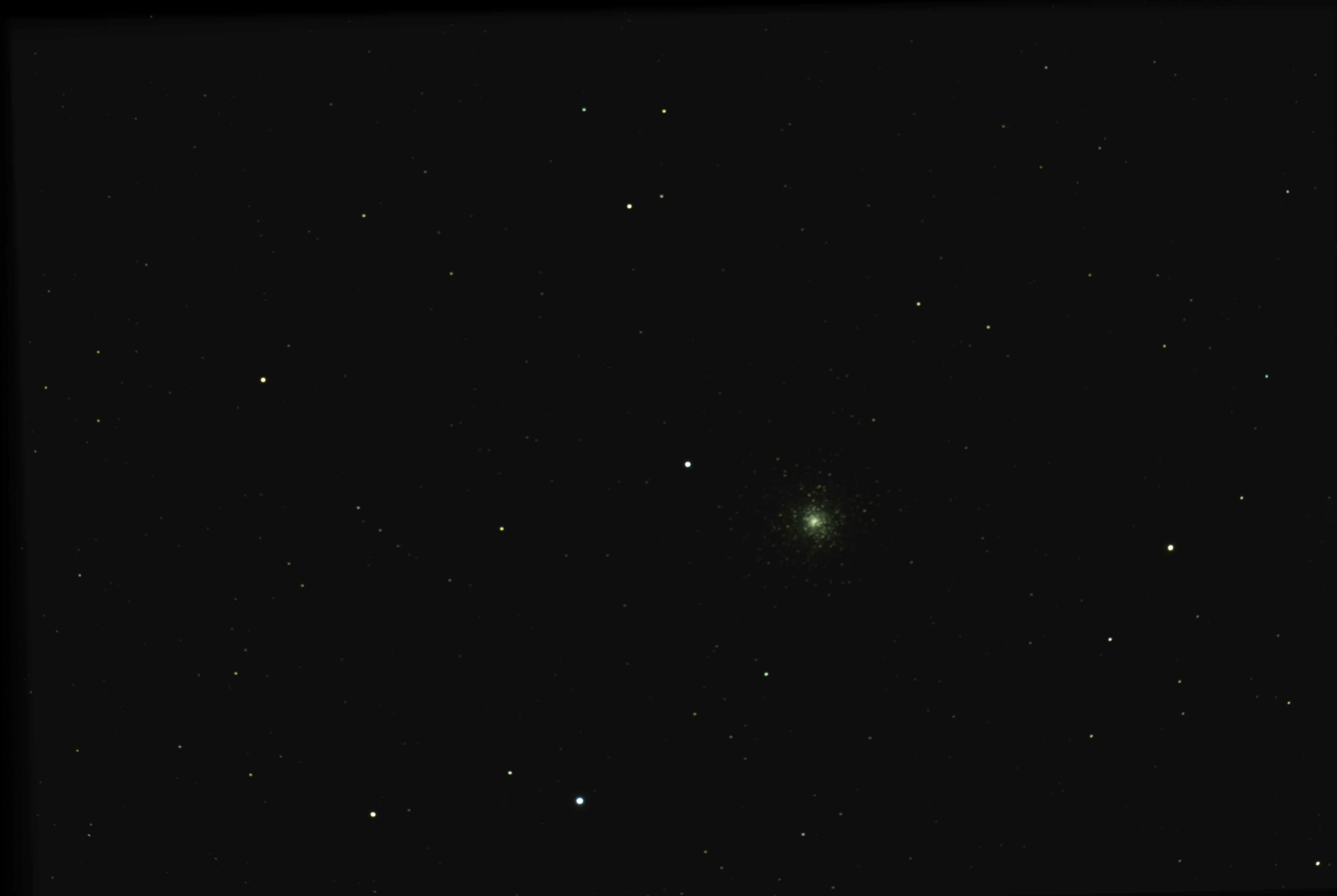

messier 15
Il y a 2 heures, alpine a dit :
En revanche pourras t'on disposer de rubrique dans ce groupe ?
C'est à dire ? Une rubrique en particulier ?
Super ta M82! Mais dis moi, j'ai un halo noir tout autour, c'est mon écran ou tu as un peu traité l'image ?
Joli travail! Me tarde de pouvoir m'y remettre!
Tu pourrais posté aussi tes prises dans la rubrique CROVA! :amigos:
Modifié par 01marc
Il y a 4 heures, alpine a dit :
ds l'automne je prendrais le temps d'expliquer mon apprentissage et mes erreurs.....
Très bonne idée je suis preneur.
J'ai pas bien compris. .....si tu peux développer.
Dis moi elle sont pas mal tes observations.
Tain le fond de ciel est super noir ça le fait bien.
Bon si les affaires reprennent c'est cool.
Il y a 1 heure, Greenood a dit :
tu pourrais préciser les temps de poses, nbre d'images et gain ?
C'est vrai qu'avec ces indications cela nous permet de mieux juger le travail et nous permet de progresser même avec les images des autres c'est important en Eaa ;).
Ouki

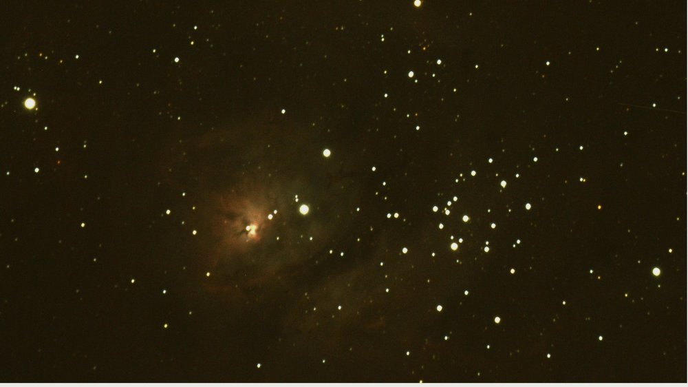

69 images pour le nuage de pégase....mais à vrai dire rien qu'une trentaine d'images suffit...c'est sur sharcap...je vois de plus belles images
très rapidement par rapport à altair....de mémoire pose de 6 sec....
Promis je note pour la prochaine fois.

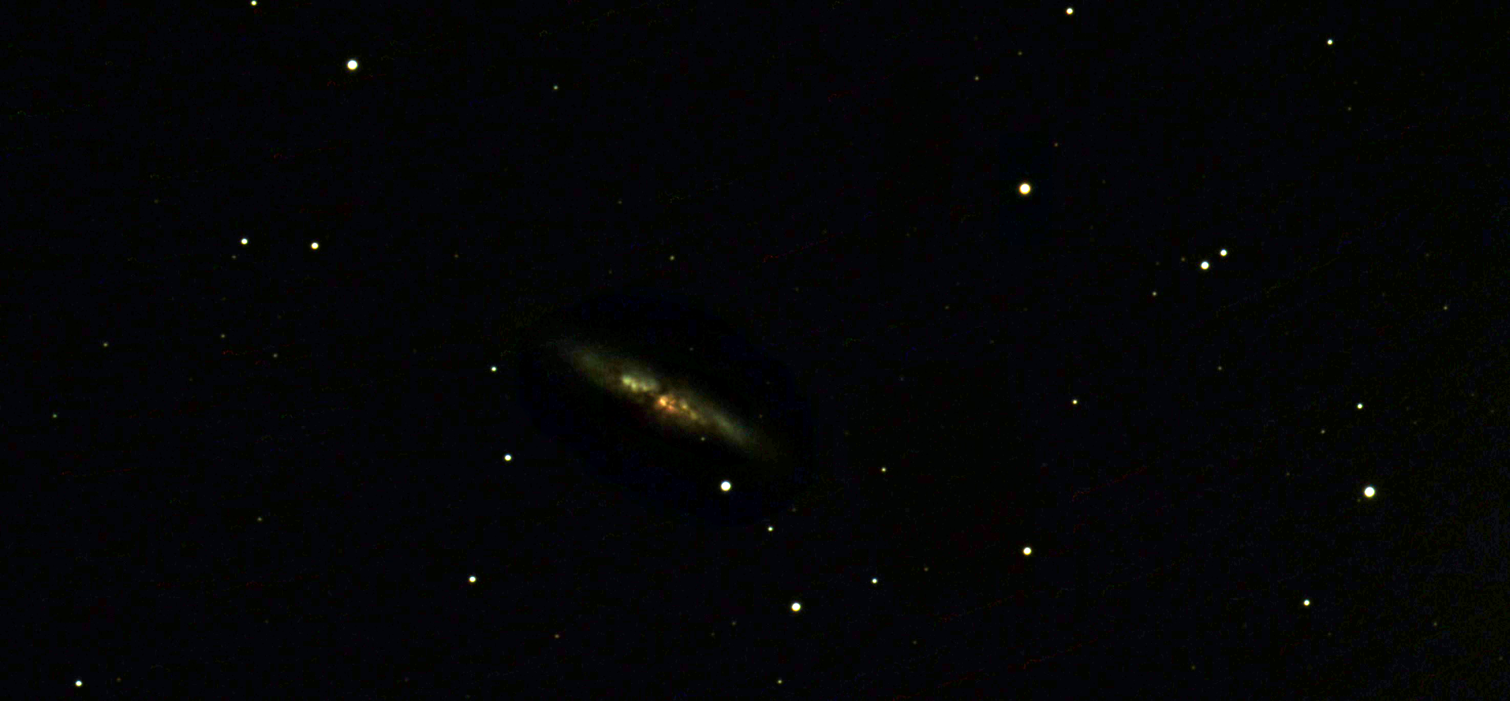

Pour la galaxie du cigare c'est retraité une fois et recadré également....j'ai  augmenté la luminosité dans iris .....et je vois également l'apparition de halos...
je ne sais pas comment on les fait disparaître mais c'est un autre sujet....ce n'est plus du visuel assisté.

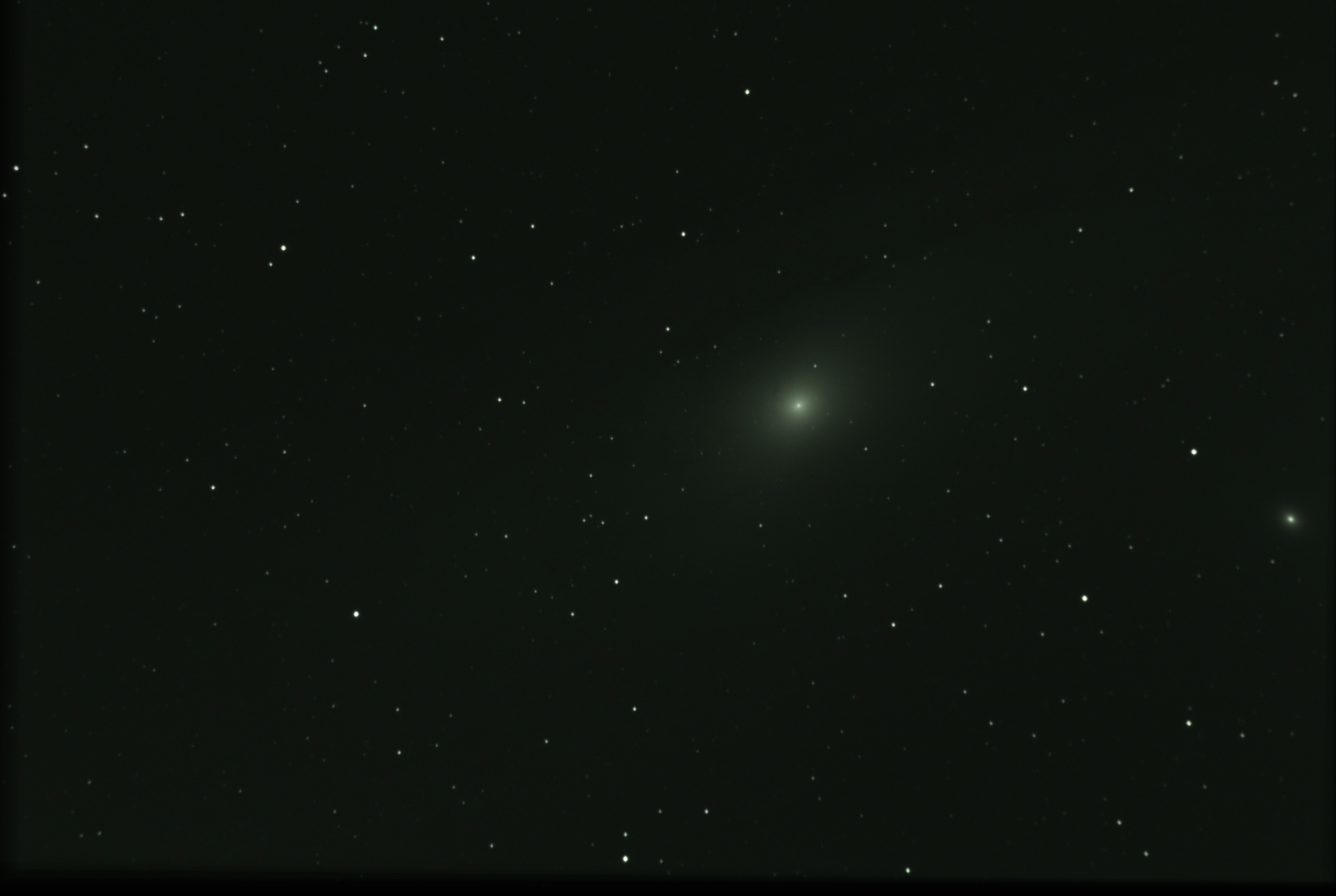

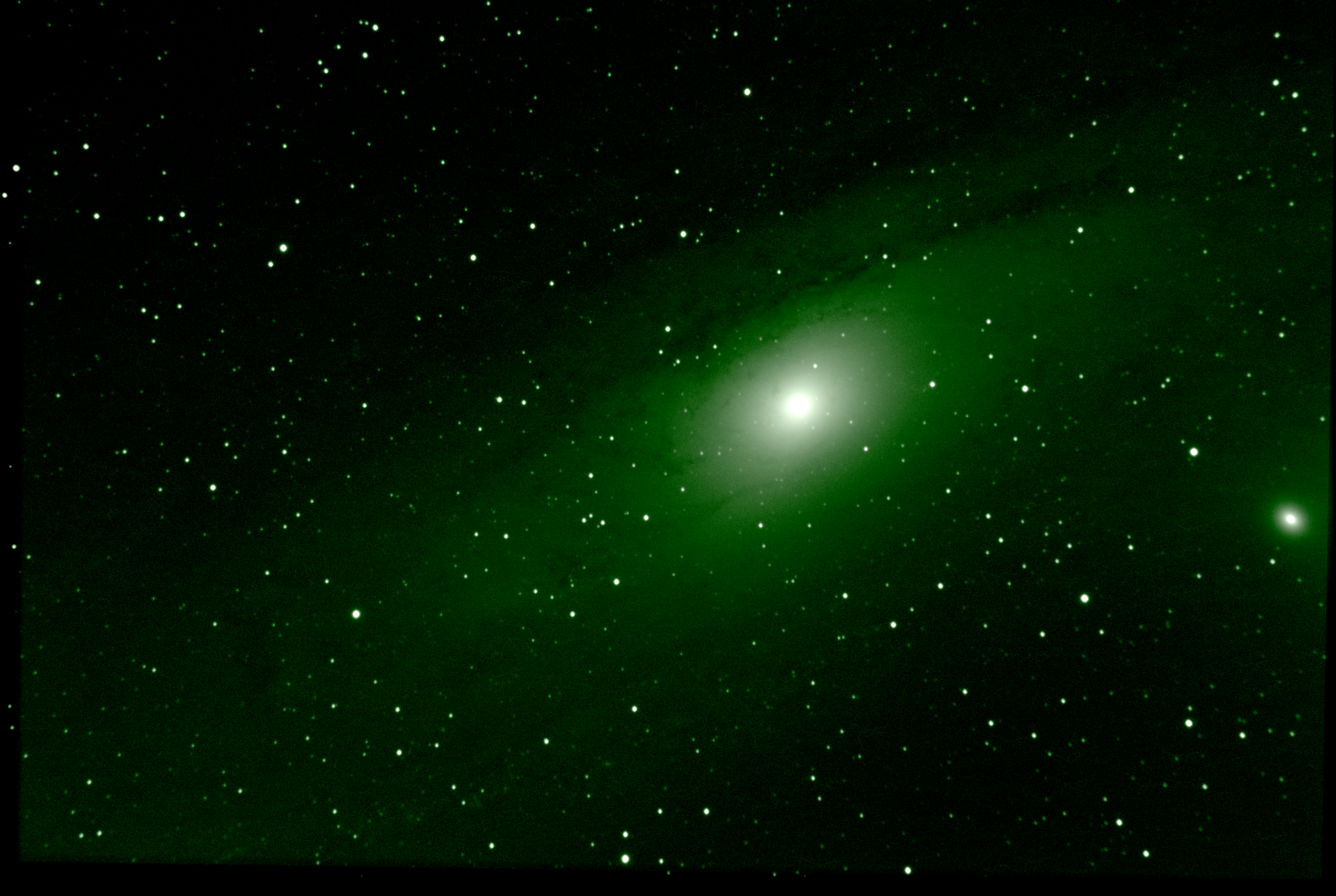

Allez essayons d'avancer sur le sujet....il y a une semaine j'ai essayé m31.....je joins une image qui est un assemblage
de 80 images empilés par le logiciel.....
J'ai l'impression que l'on peut voir un bras en haut du bulbe d'andromède.....mais c'est une cible qui m'a l'air difficile.....
alors attention je ne m'attends pas à voir une image magnifique en 10mn sinon je pense que ceux qui font de l'astrophoto
ne passeraient pas des heures à poser.....
Mais on doit pouvoir faire mieux .... alors je vais la refaire ....peut être demain soir.....je noterais surtout les réglages.....car pour le moment
j'essaye plus de régler correctement le temps de pose et le gain pour que le stacking puisse se faire...car n'oublions pas qu'il me manque
un élément essentiel : une bonne monture......je n'ai que l'altazimutale de mon mak celestron 127 et il suffit de souffler dessus pour que tout vibre !!
vivement noël et une neq5 !!
Il y a 7 heures, alpine a dit :
Tout a fait cible pas évidente du tout.
Mais bon pour une observation ca passe.
En agrandissement beaucoup ben en fait le suivi est super nickel :o suis meme même surpris  dommage qie tu ne dispose pas des éléments de prise.
M31 est vraiment trop étendue.
C'est marrant que des plus petites galaxies lointaines peuvent donner + de détails que m31 toute proche.
Après je ne suis pas spécialiste de la couleur mais je pense que tu peux tirer un meilleur résultat en gerant mieux l"histogramme mais a voir...
ouki
Bonjour ouki....on arrive à la même conclusion : l'histogramme !
j'ai absolument oublié de le gérer...faut que j'essaye ce soir....

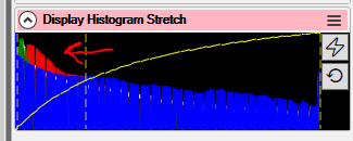

Je viens de comprendre l'importance de l'histogramme avec iris !!
Je présume qu'en temps réel il faut décaler les curseurs du bas et du haut ....
C'est ce que j'ai fait sur l'image que j'envois maintenant....bon là c'est pour l'exemple....
mais je reste persuadé qu'en visu assisté on doit pouvoir avoir le même niveau de détail....
allez vivement ce soir !!
C'est exactement ça, pour faire ressortir les zones les plus faibles, il faut jouer avec l'histogramme aussi.
Dans Sharpcap (déplacé le curseur vers la gauche)
Bon  je crois que la solution est trouvée
La gestion de l'histogramme est capital DURANT LE STACK que ce soit en mono ou en couleur ce qui dispensera de faire du post traitement ;).............:violon:
Ben il suffit de resserrer les curseurs faire coïncidencer les 3 couches on peux bidouiller un peu sur les extrémités pour forcer .
Mais tu as d'autres paramètres également que tu peux régler contrast Brightness  que ce soit sur sharpcap ou altair.
