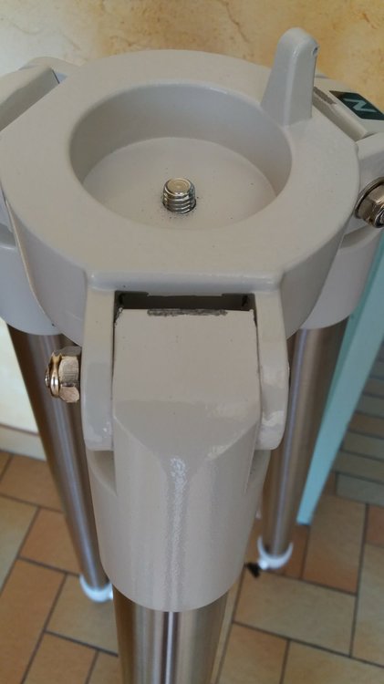

Mes soucis ont commencé lors de la premiere installation, la vis de réglage de la latitude la plus longe s'est pliée sous le poids de la bête..
J'ai du forcer pour la retirer, au risque d'abîmer le taraudage. Je l'ai finalement rattrapé avec un taraud, et j'ai remplacé la vis par une de meilleure qualité.
Le deuxième jour d'utilisation, c'est le trépied qui a lâché. La butée d'écartement de l'un des pieds a cédé, et il m'est donc impossible de maintenant le télescope en position stable.
Heureusement nous étions deux et nous avons pu rattraper le télescope à temps.

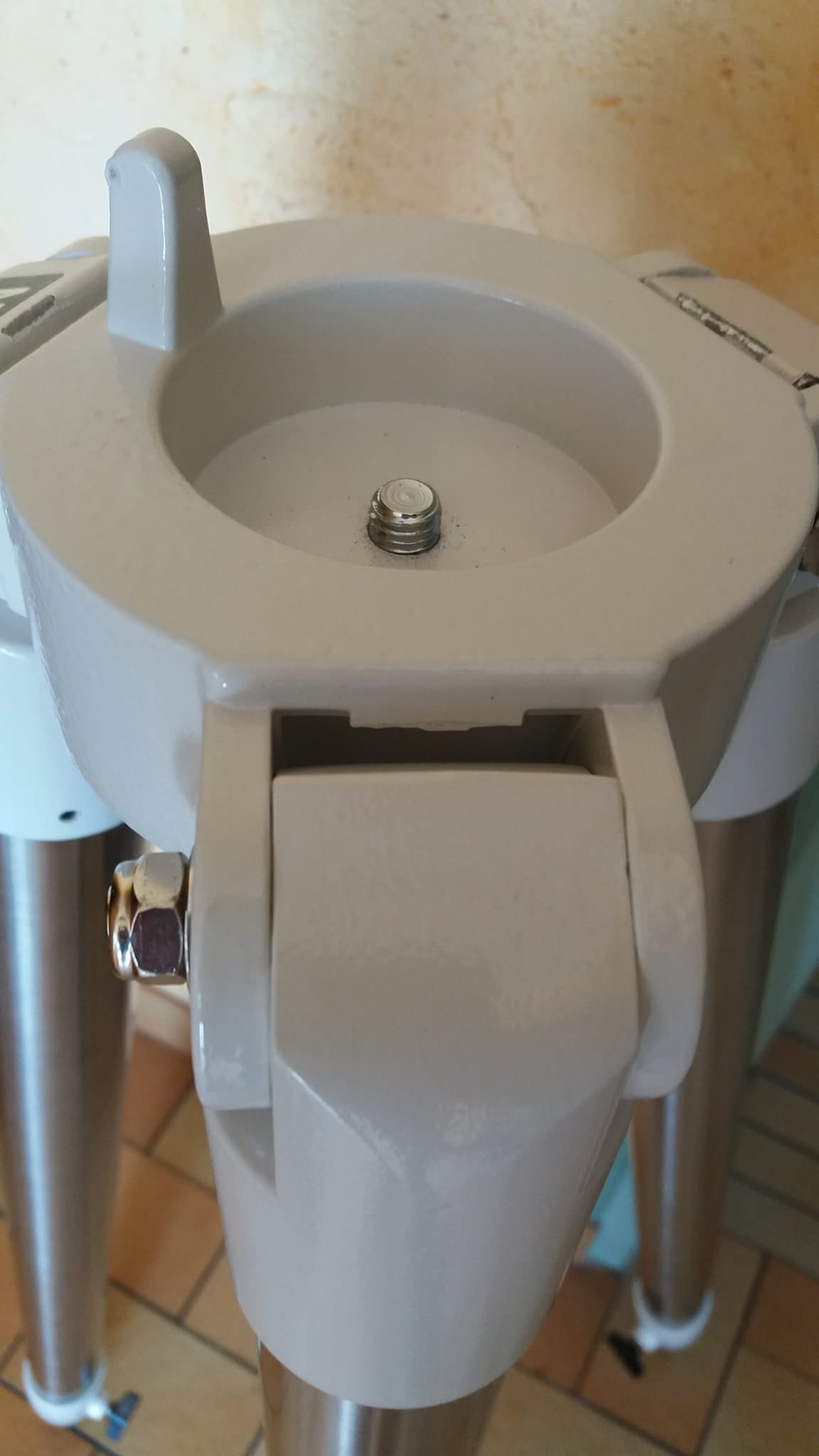

La butée d'écartement est vraiment très légère (quelques mm cf photos ci-dessous), et je ne suis guère étonné qu'elle est cassée..
Avez-vous déjà été confronté à des problèmes similaires?
Jérémy
Butée cassée:
butée intacte:
