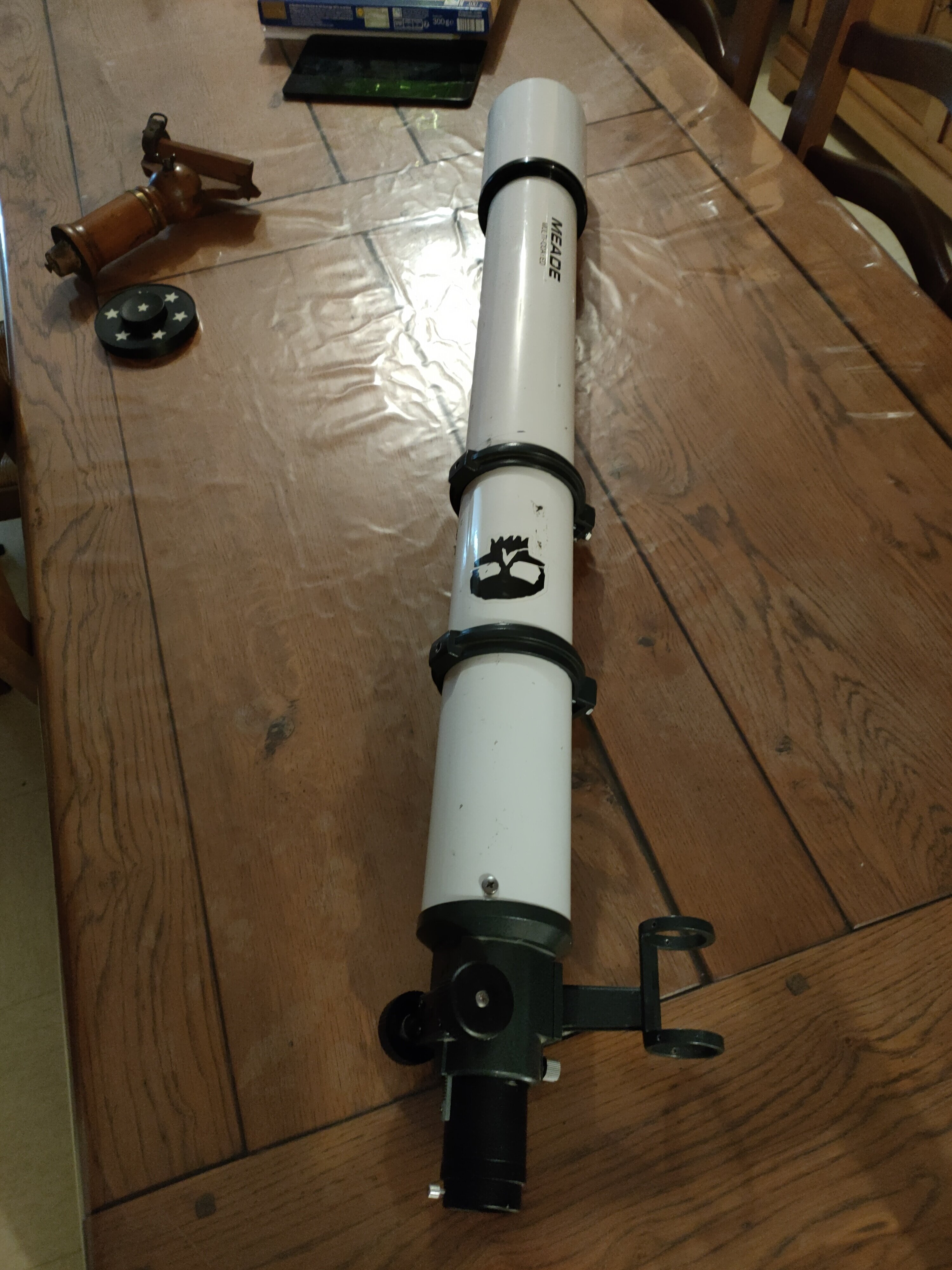

Comme certains d'entres vous l'on remarqué, j'ai récupéré cette semaine une lunette Vixen 90 1000.
Hors je possède déjà, une 90 1000, mais de marque Meade.
Je me retrouve donc avec deux lunettes, identique, vintage.
La bonne occasion pour faire un match.
J'aurais cru, j'aurais imaginé avoir beaucoup de mal a départager les deux lunettes, en faite non, il s'avère que j'ai une gagnante, l'une des des deux prend nettement le pas sur l'autre.
Devinez laquelle ?

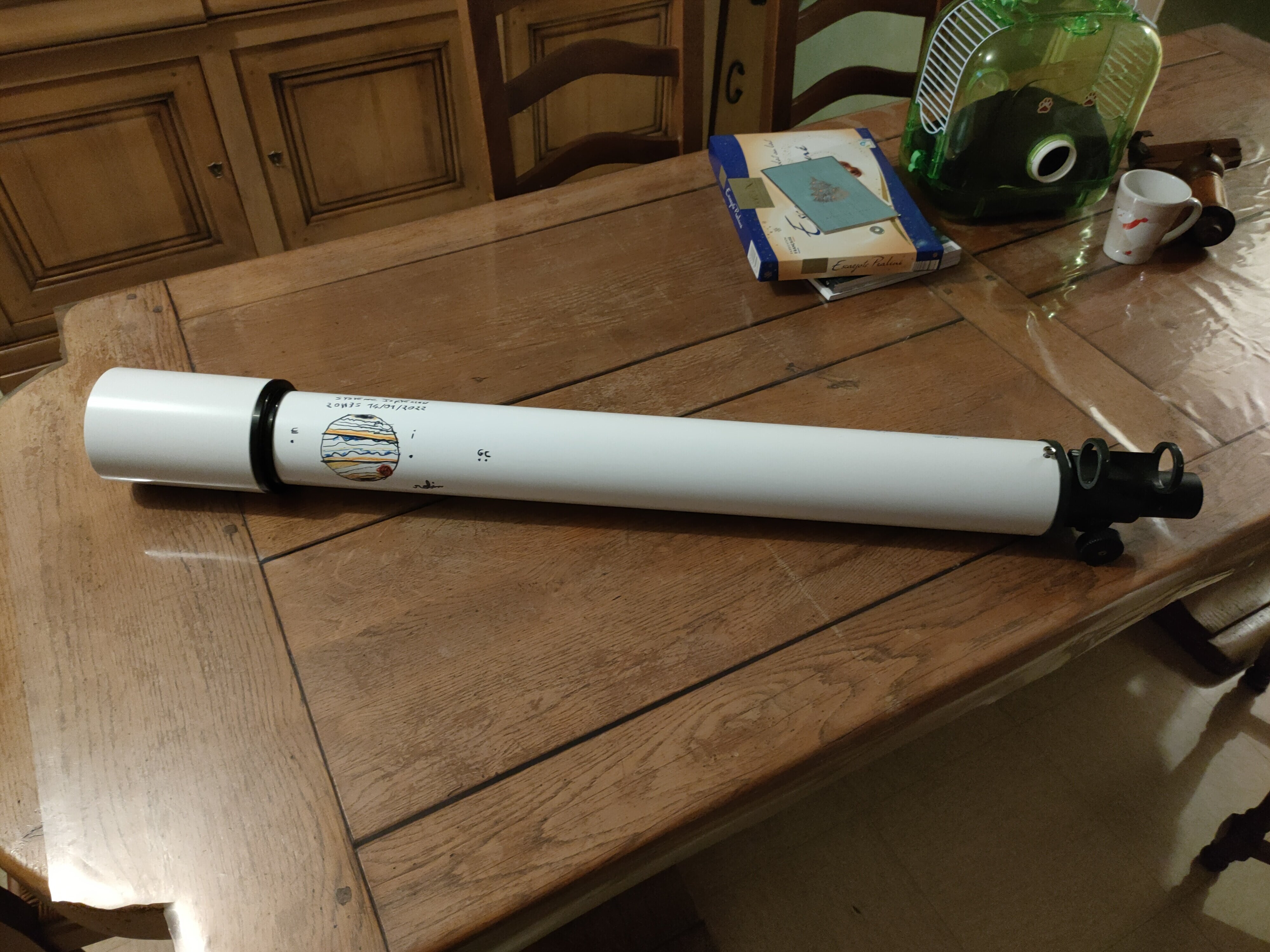

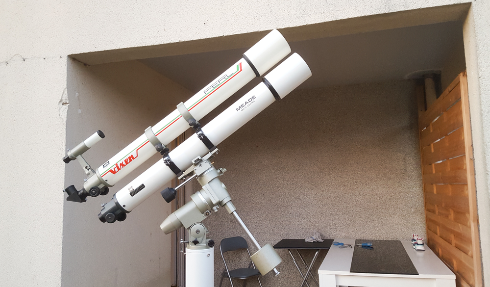

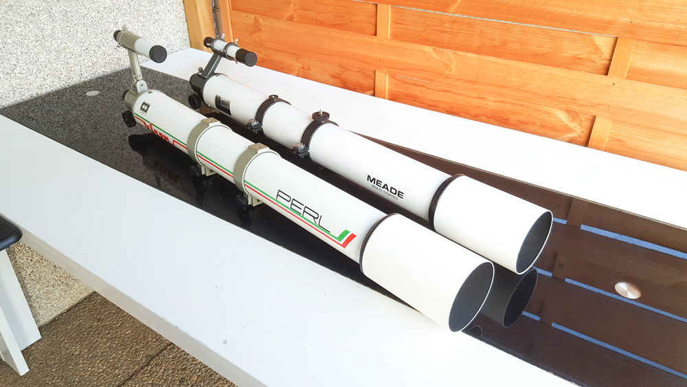

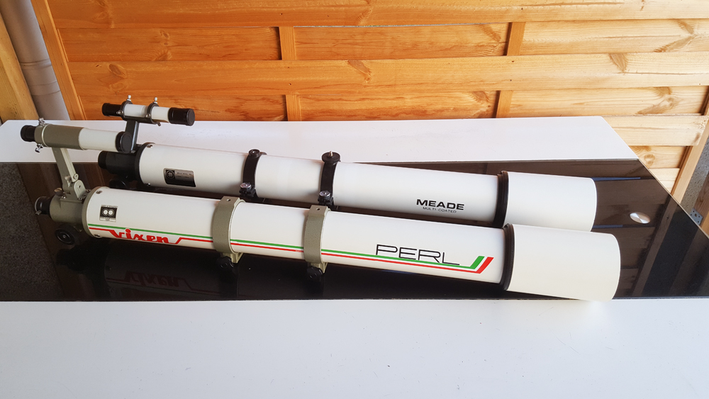

Voici les deux lunettes :

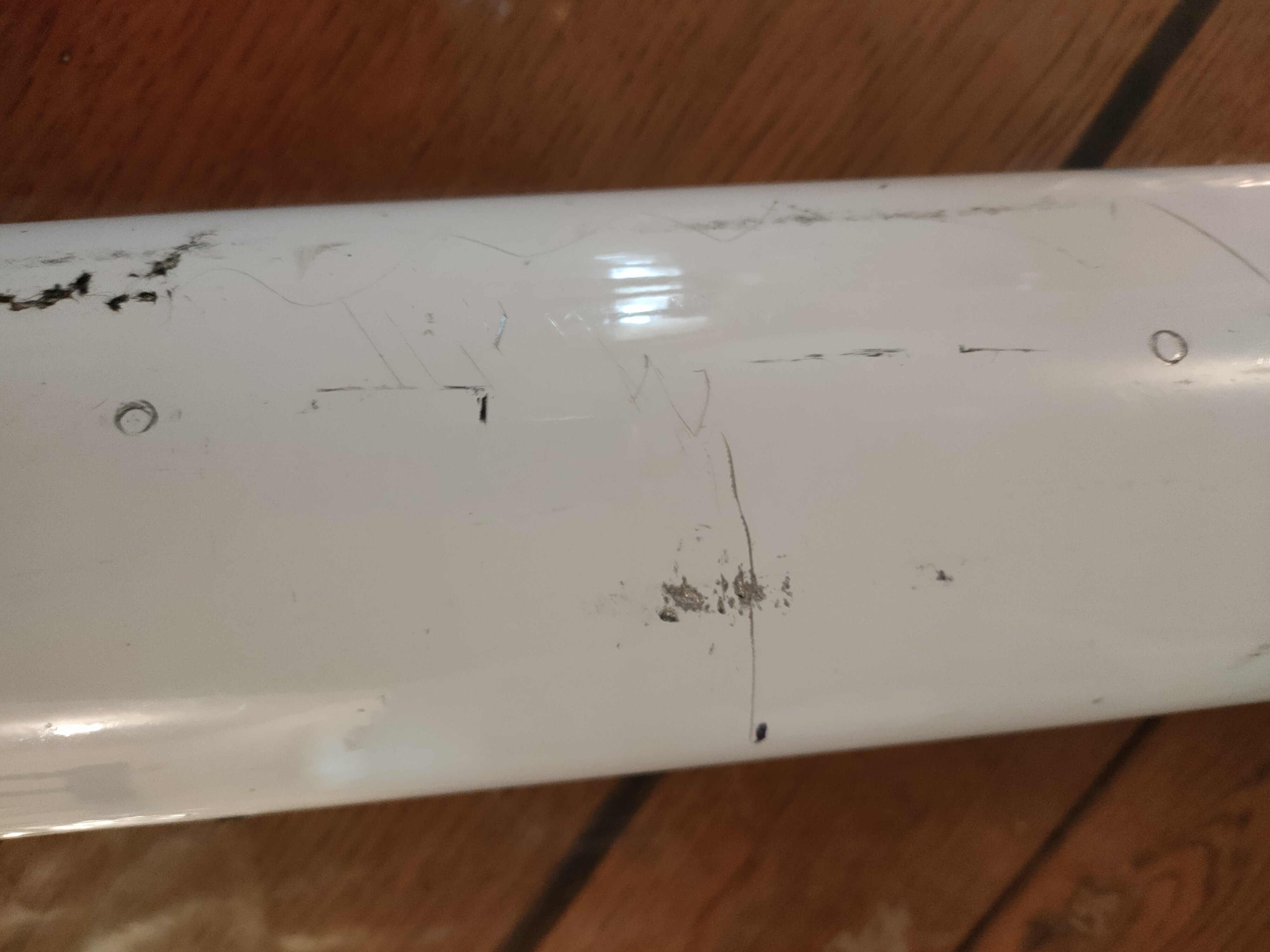

Pratiquement identique au niveau du tube, même diamètre, même longueur, au poil de cul prêt.
La Vixen est au format natif 24.5 elle a été repassé au format 31.75, japonaise.
La Meade est un peu plus récente, fin des année 90, est au format natif 31.75, elle est made in Taiwan.

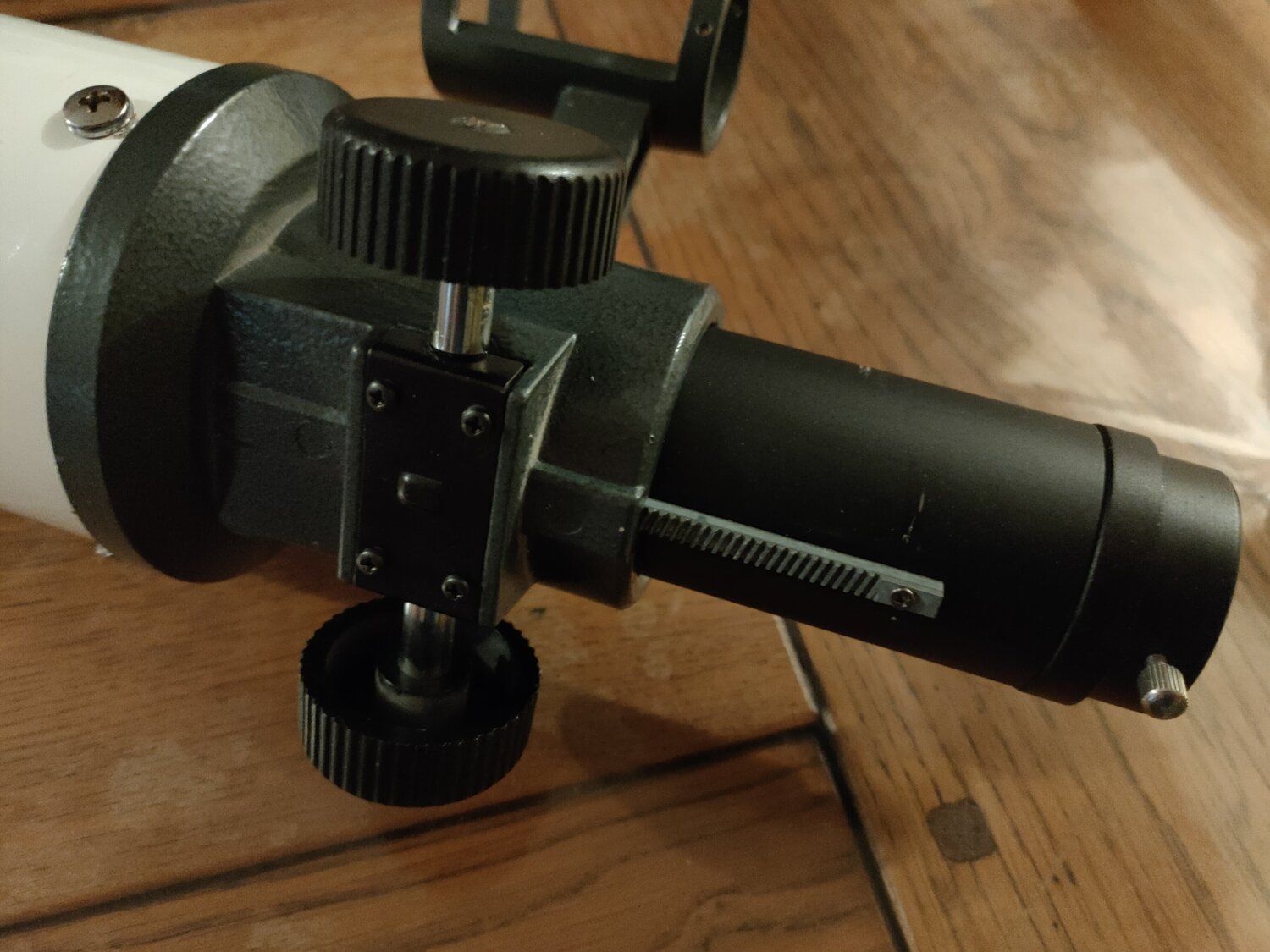

Au niveau du porte oculaire/crémaillère , ça n'a strictement rien a voir, la Meade a vraiment un porte oculaire a la con, j'ai eu beau remettre des cales, ça bouge toujours.
Je lui colle de gros oculaires comme des Hypérions ou Morpheus, et même avec la barlow en plus, ça passe limite, c'est très sensible.
Le porte oculaire n'est jamais parfaitement dans l'axe, quand je fait la mise au point, l'objet bouge légèrement dans le champs, surtout avec de gros oculaires, j'ai toujours fait avec ...
En  passant sur la Vixen, tout change d'un coup tout devient très fluide, la crémaillère glisse toutes seul, aucun jeu, on est sur une belle pièce très solide, très bien construite, un plaisir a utiliser.

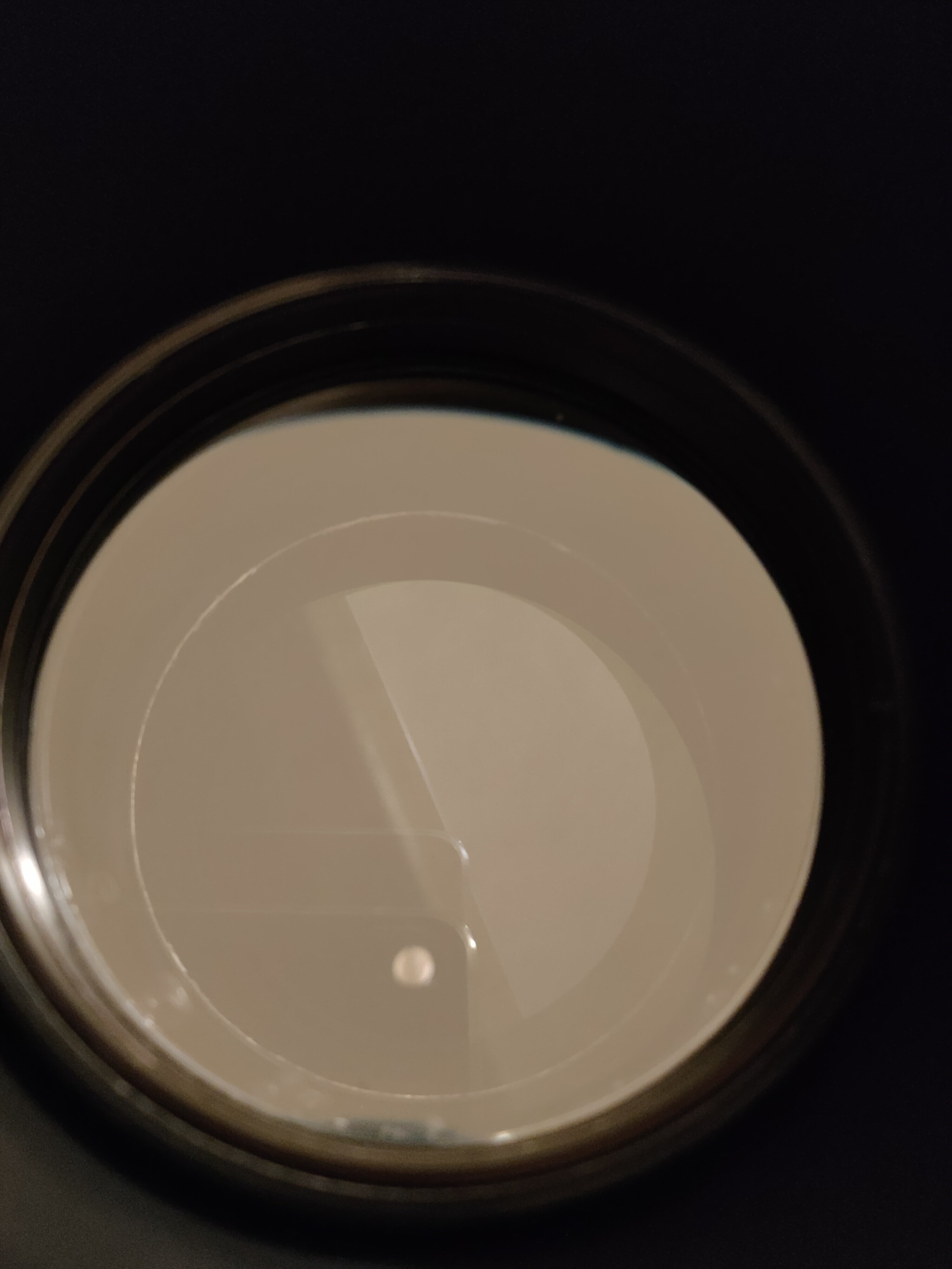

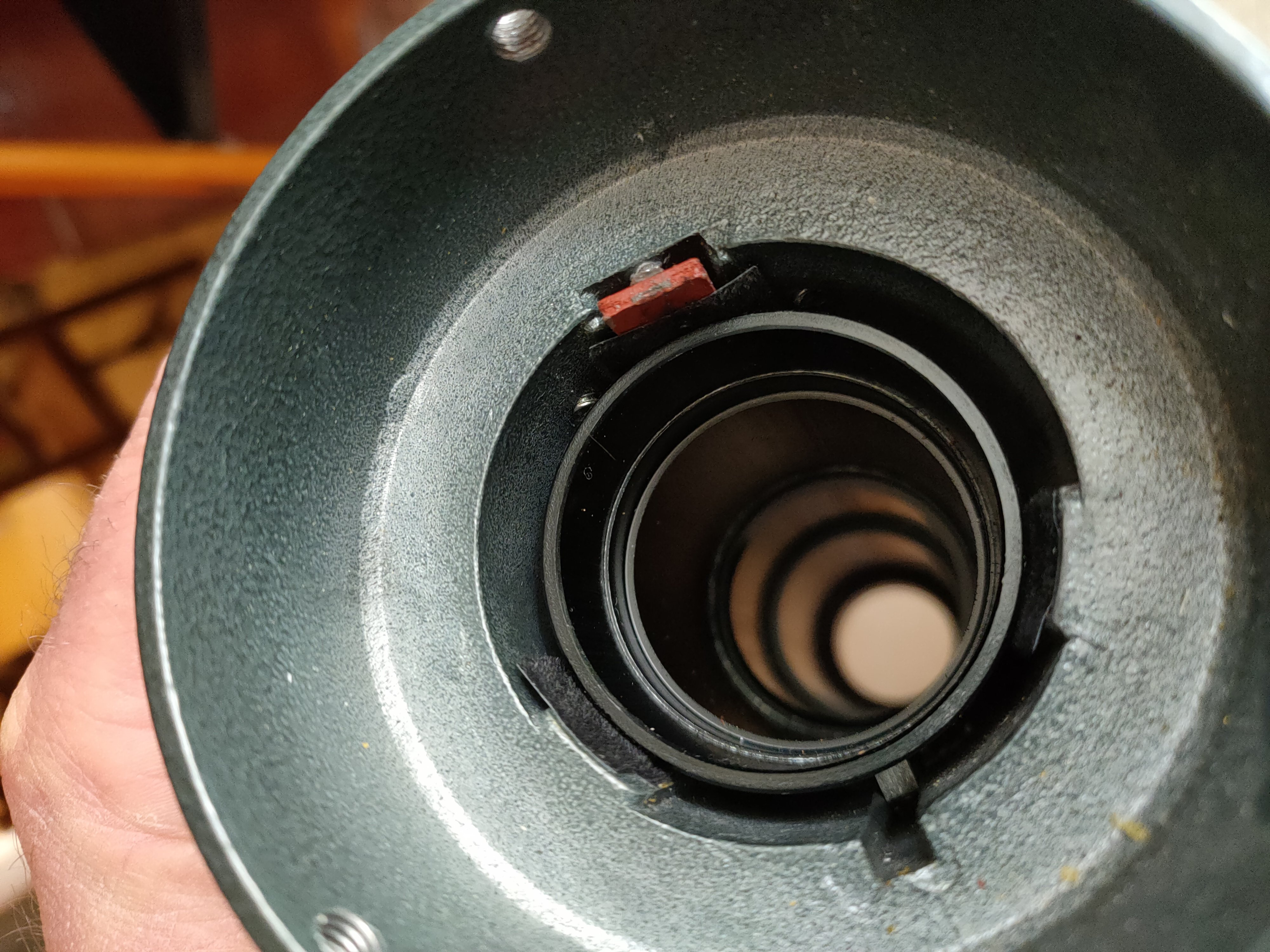

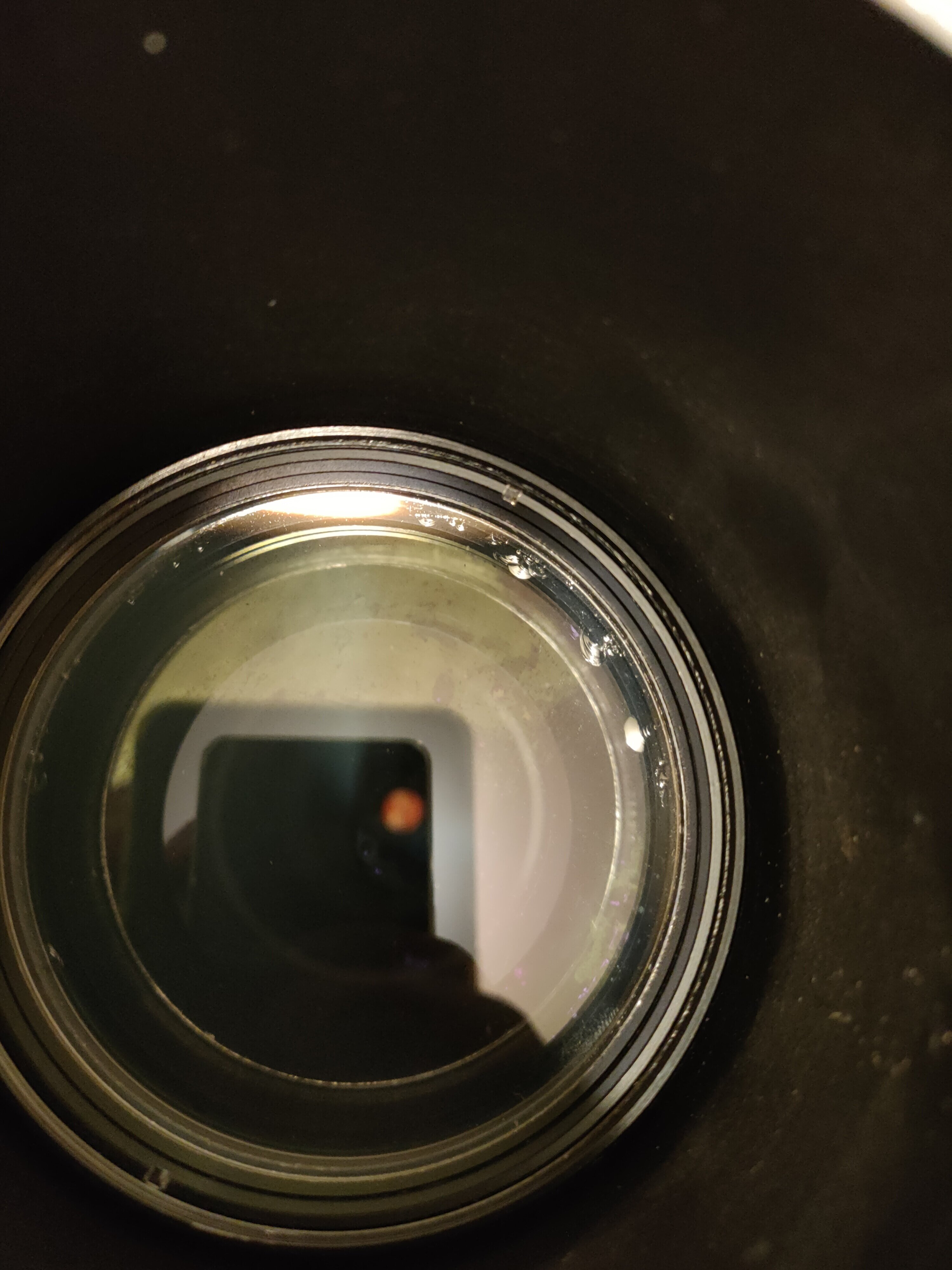

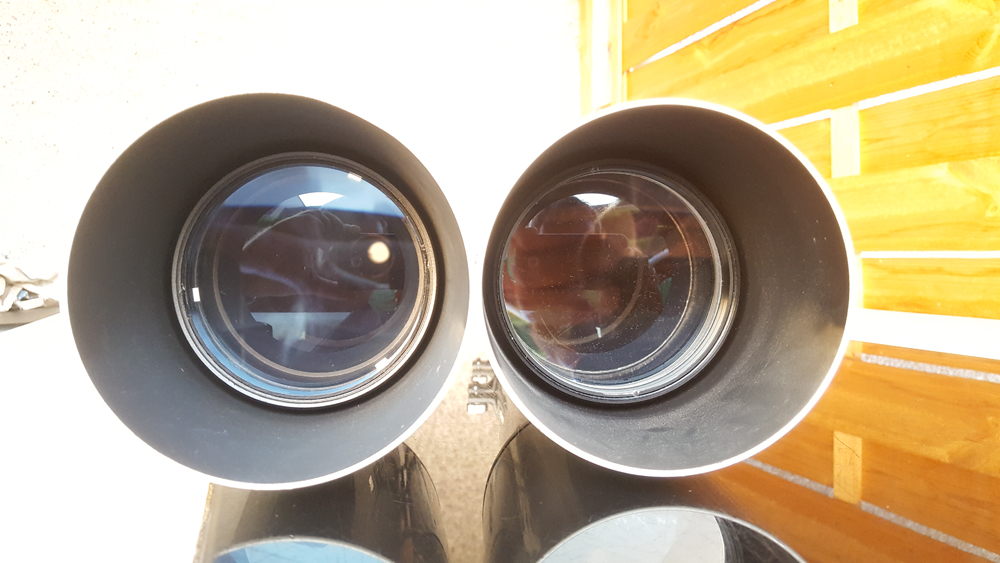

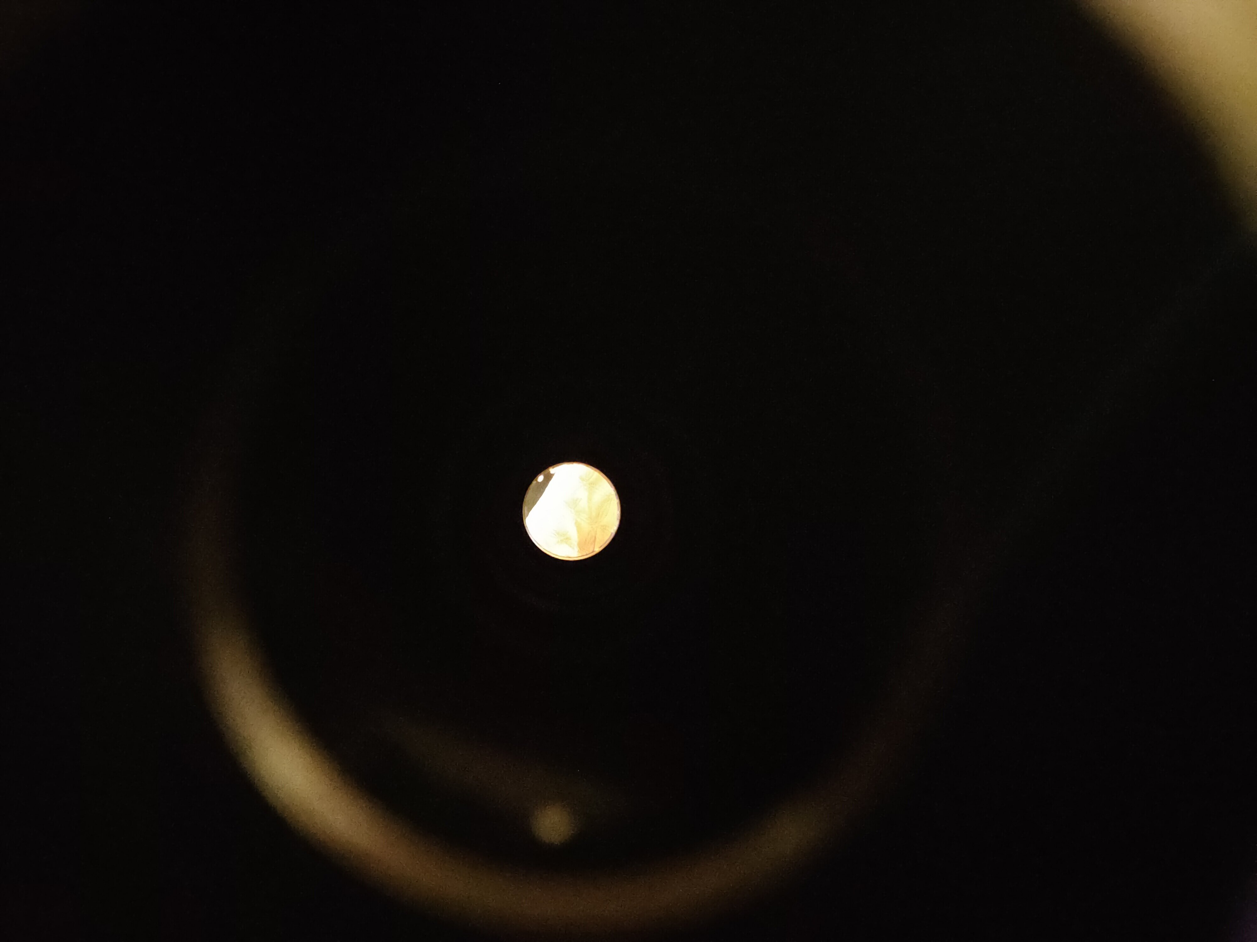

Coté optique, La Vixen est calé a 120 degré, la Meade elle possède une fine cale circulaire qui fait tout le tour du barillet pour séparer les lentilles.
J'ai serré assez fort la Meade pour ne pas que les lentilles bouge, coté Vixen l'anneau de serrage des lentilles est collé, en secouant le tube je peut entendre légèrement bougé les lentilles, d'un chouia, parait que c'est mieux, mais j'ai un doute.
Comme vous pouvez le voir la lentille de la Vixen est super propre, celle de ma Meade en plus d'être marqué (une tache qui prend la moitié de la lentille) possède quelques résidu de coton.

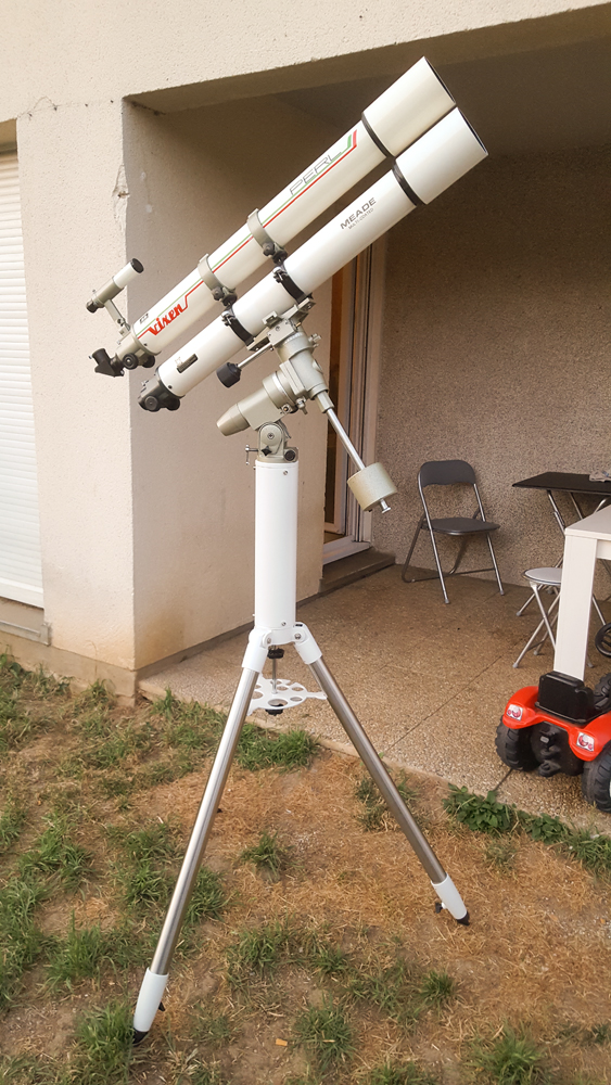

La confrontation.
Pour pouvoir les tester correctement, j'ai décidé de les mettre directement l'une sur l'autre:
Ainsi, j'utiliserais le même renvoi coudé sur les deux lunettes, un Vixen a miroir équivalent au Skywatcher qui équipe ma Meade en qualité, mais avec une teinte légèrement plus neutre il me semble, en tout cas plus froide.
La monture Super Polaris encaisse largement le poids des deux lunettes, ces dernières en se fixant l'une sur l'autres, d'un collier a l'autre s'aligne naturellement, j'ai juste un très léger décalage pour qu'ils soit parfaitement centré.
Les deux lunettes sont dehors depuis un petit bout de temps, elles sont a température.

Merci pour le test! Par contre, il ne faut pas serrer fortement les lentilles dans leur barillet. Il ne faut pas qu'elles bougent mais en serrant fortement, tu risques de générer des aberrations optiques comme l'astigmatie.
J'aurais parié pour la Vixen, comme quoi !
Un chose m'intrigue, tu dis que le doublet bouge alors qu'il ne devrait pas !
Cela vaudrait le coup de démonter le doublet et de vérifier si il n'y a pas un repère d'alignement sur les chaque lentilles. Si c'est cas, ça vaudrait le coup de réaligner les lentilles et serrer suffisamment pour que ça ne bouge plus (pas trop fort hein ;) ).

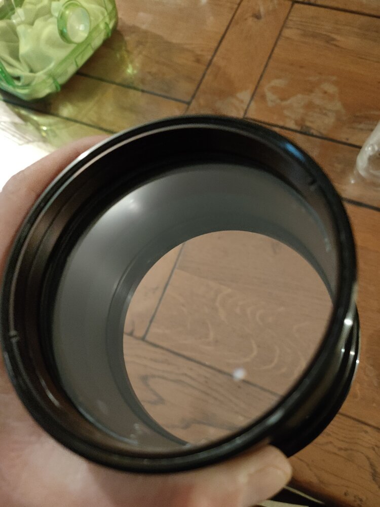

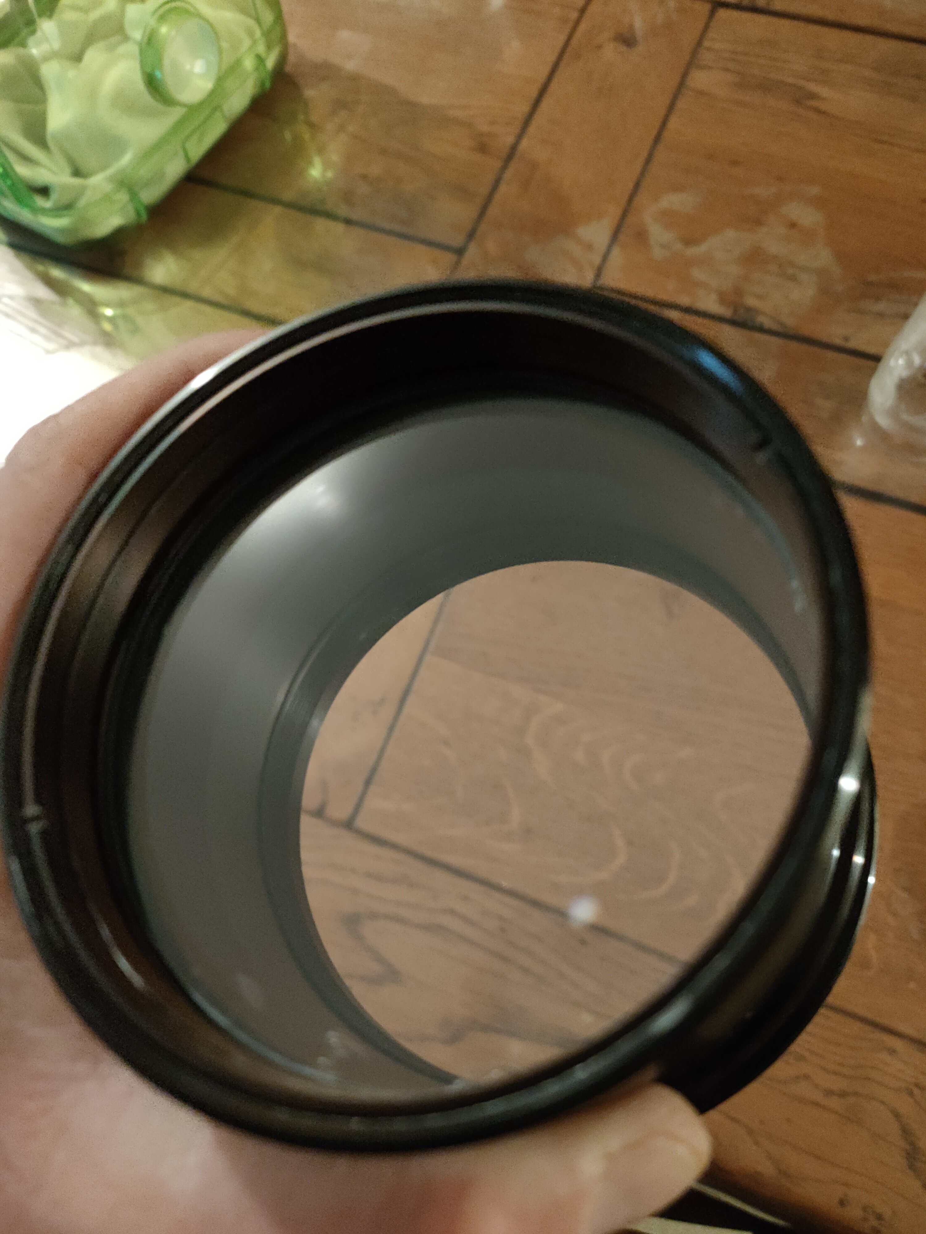

Du coup J'ai réussi à démonter les lentilles, J'ai sortie le marteau lol avec tout le doigté nécessaire.
Donc nettoyage des faces intérieurs.
Et effectivement, l'alignement n'était plus bon, j'avais un décalage d'un centimètre et demi.
Donc realignement.
Nettoyage du bârrilet, pour enlever les petite poussière (une petite poussière pouvais être entre le doublet, et la buté du bârrilet, on ne sais jamais ce qui aurait eu pour effet d'avoir un doublet légèrement plus dans l'axe).
Donc en espérant que le ciel se dégage dans les prochains jour pour un nouveau test, et espérer que cette Vixen revienne au niveau de la Meade.

Je ressent aussi la Meade plus stable, la turbulence se fait d'avantage ressentir dans la vixen.
La Meade est incontestablement plus précise.
Pourtant a 17.5 mm J'ai une léger cromatisme jaune au bord du disque en vision decalalé, complètement absent dans la Vixen.
Au moment où J'ai voulu passer à 250 fois, c'est à dire a 4mm, un léger voilàge  blanc est venu ternir l'image.
Malgré tout, j'ai ressenti une image toujours exploitable dans la Vixen, et toujours un bon cran Au dessus dans la Meade.
La 90 1000 Meade a donc un pouvoir de grossissement nettement supérieur à la Vixen, elle ne ma pas donné de détail supplémentaire, mais elle me les montre mieux.
UN détours par Jupiter a 100 fois confirme les résultats du premier test.
Plus de détail visible chez Meade, par exemple je vois deux tache imperceptible dans la Vixen.
Je vois également des nuances, des micro formes entre les différences bandes invisible dans la Vixen.
L'optique de la Meade est difinitiveement meilleurs.
Le bafflage intérieur est différent entre les deux lunette, notamment dans le tube porte oculaire, ou la Meade possède 3 baffles de 3mm et la Vixen 3 de 8mm approximativement.
Je ne sais pas si ça peut jouer sur le piqué d'image.
J'ai pu qu'à confronté à grossissement égale la Meade et la Vixen 80 1200.

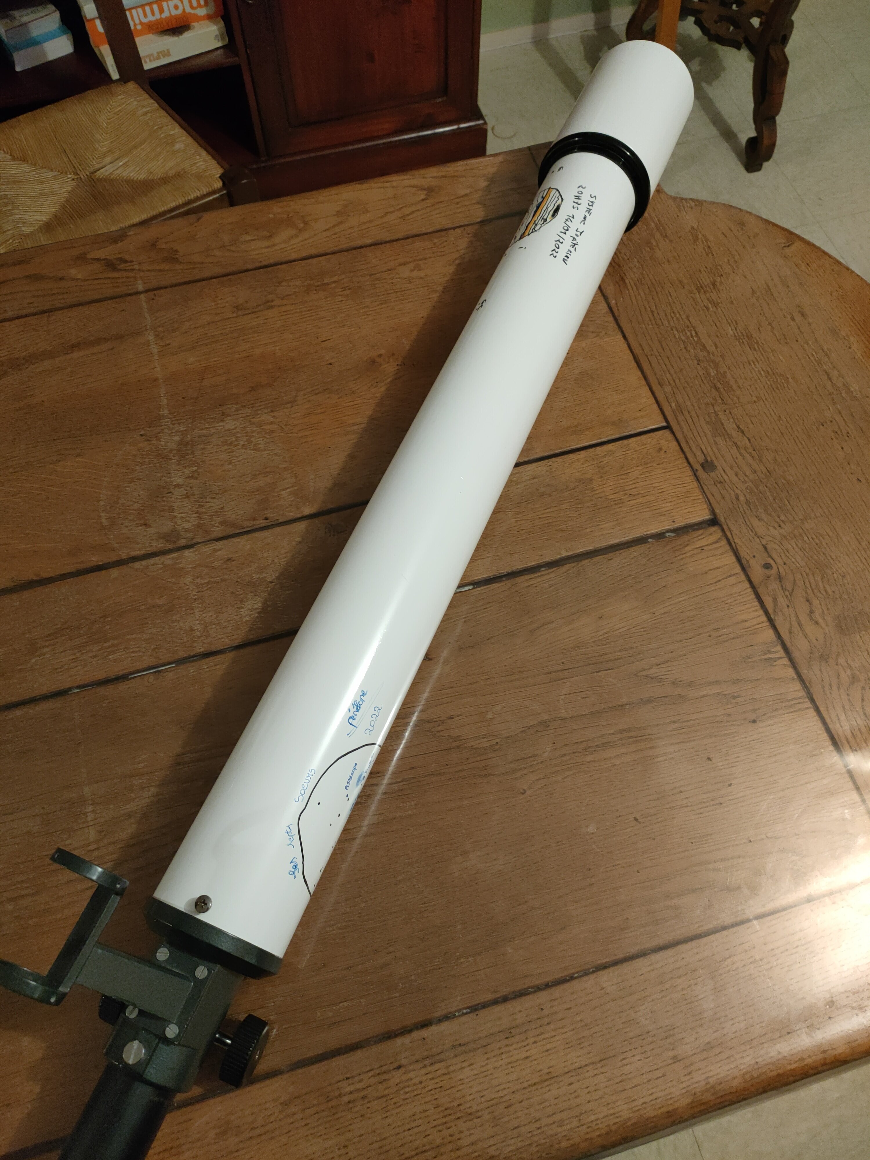

Voyez, ce que j'ai récupéré, 3 ans et demi apres l'autre, j'en ais retrouvé une.
395 (équatoriale) ou 390 (azimutale) Meade 90 1000
En assez mauvais etat, je l'ais échangé contre une malle de transport.
Un collier cassé, crémaillère bloqué, optique impactés sur les bords (surement un serrage excessifs), traitement optique atténuer (il serait difficile apparement d'en trouver une avec un traitement en grande forme, d'après ce que j'ai lu).
Mais bon voila, l'optique reste en bon etat mise a part les impacts sur les bords, et se traitement a moitié atténué, pas de rayure.
J'ai commencé par revoir la crémaillère, l'ancien utilisateur avait mis un espèce de scotch épais qui s'était enroulé a l'intérieur et avait tout bloqué.
Apres un nettoyage et une double épaisseur de velours au bon endroit, je retrouve une crémaillère tout a fait fluide, avec seulement un micro-jeux, sans point dur.
Pas la peine de la changer, elle fera bien le job.
J'ai aussi redressé la molette de map avec son axe, complètement tordu.
Ca m'a pris un peu de temps pour redresser pil poil dans l'axe, mais c'est ok.
Au final, la crémaillère est pas ci mal, nettement meilleur que celle de ma première lunette.

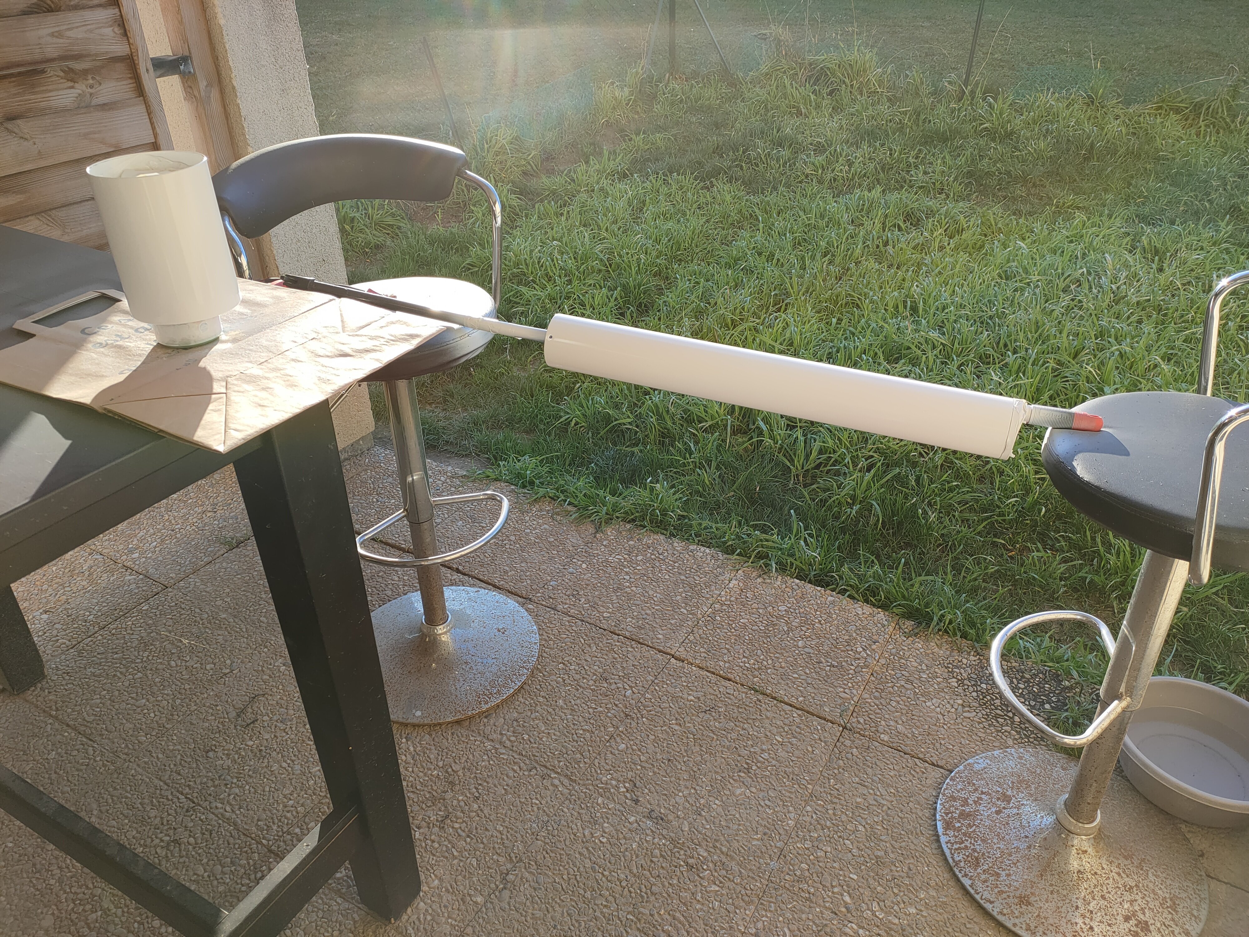

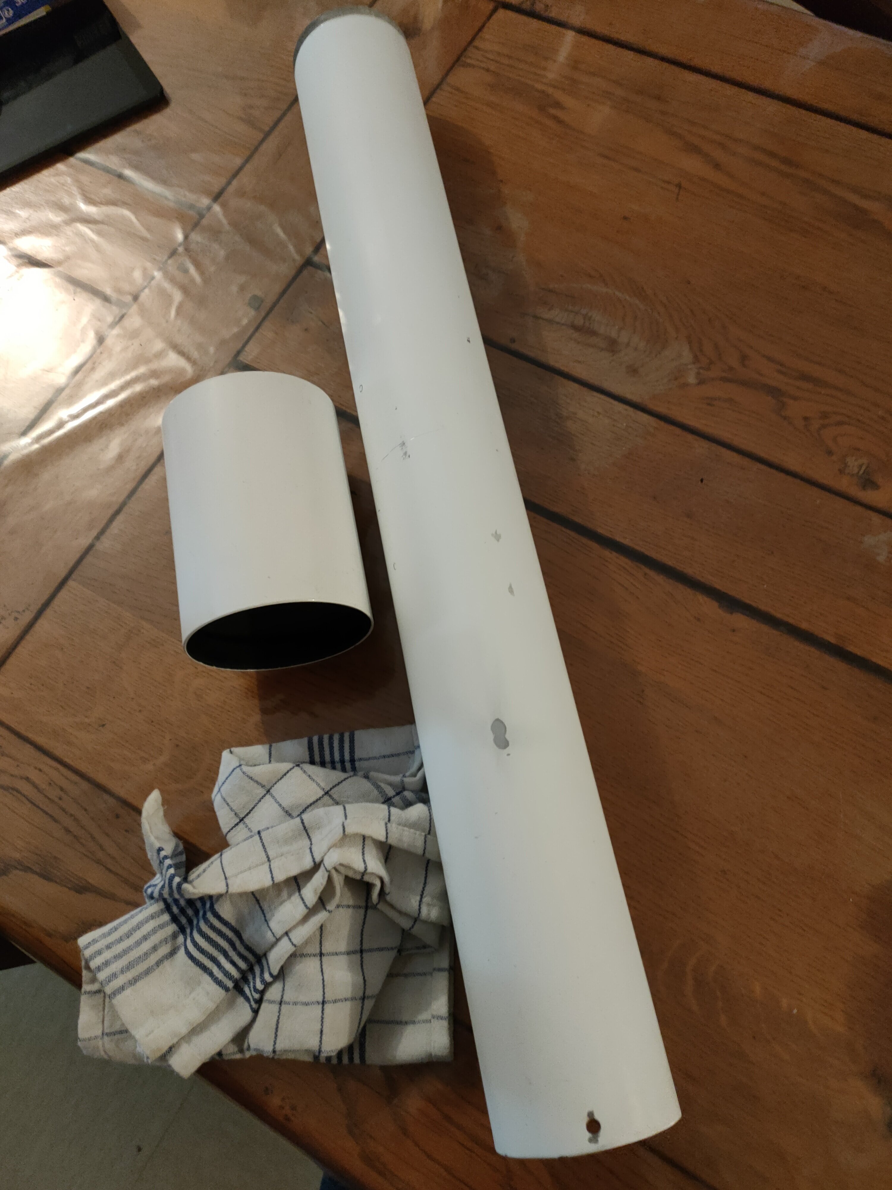

Je l'ais repassé en peinture egalement, mais j'avais pas envie que ca me coûte quoi que ce soit.
Plus d'apret chez moi, alors j'y suis allé en direct peinture, il me restais 2 bombes blanches.
J'ai fais 2 ou 3 coulures dans les trous pour reboucher, puis re poncé derrière, puis j'ai repeint comme ca a l'arrache, le résultat a l'air pas ci mal.
Ca m'aura coûté 2 bombe de chez action (5 euros les 2).

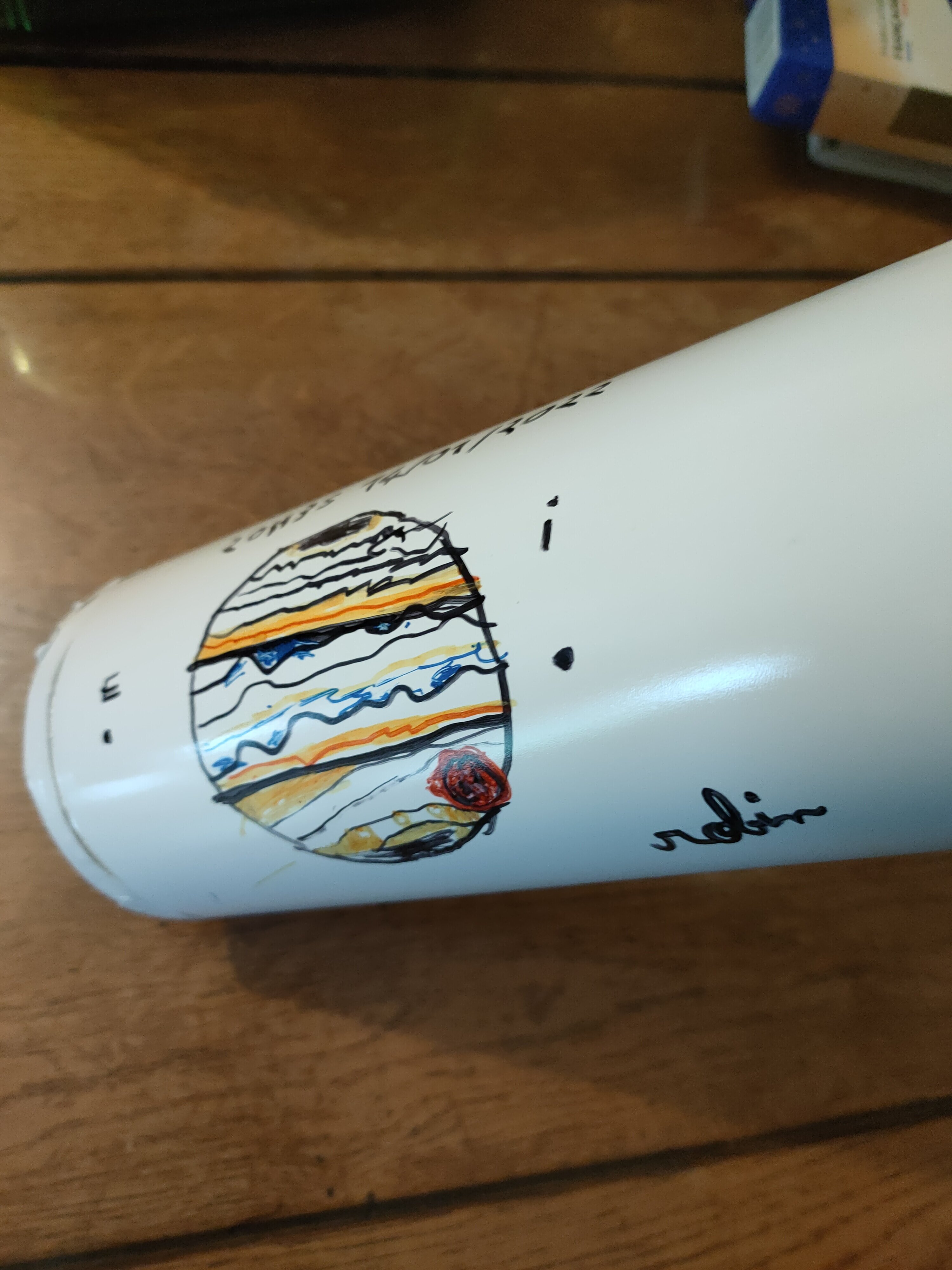

Je vais laisser sécher tout ca, je voudrais que mes gosses me la décors, du style un petit dessin de chaque coté, je repasserai du vernir par dessus.
Puis il y aura plus qu'a voir ce que ca donne en utilisation.
L'artiste 😁
Le système jupitérien au moment donné.
On mettera une touche de couleur demain.
J'attends les autocollants Meade.
Avec un peu de couleurs.
Après vernis, je repasserai une couche dans quelques heures pour bien laquer .
Carte des Pléiades, par ma fille.
Voila a quoi ca ressemblera.
Faut l'imaginer avec les 2 autocollants Meade, qui viendront remplacer les originaux parties au ponçage.
Pas de doutes, ca claque 😁
Le tube est bien conçu d'origine, pas de retouche a faire.
La crémaillère elle a été mattifié car beaucoup trop brillante, et les baffle de la crémaillère ? je ne comprends pas leurs tailles est positionnement, peu efficaces, mais une fois mattifié pas de reflet.
Je vais mattifié la cellule également, très longue et trop brillante.
Et noircir le flan des lentilles.
Après elle devrait être prête.
En terrestre je me suis aperçu d'un petit retard de contraste sur des lunette comme la Royal ou la Nikon.
A cause des éléments trop brillant je pense.
L'objectif nettoyé est beaucoup mieux, le défaut de traitement parait moins évident.
Et une fois noirci, même les éclats se fond beaucoup plus discret.
Reste a espérer que l'optique soit bonne, impossible a dire en terrestres.
