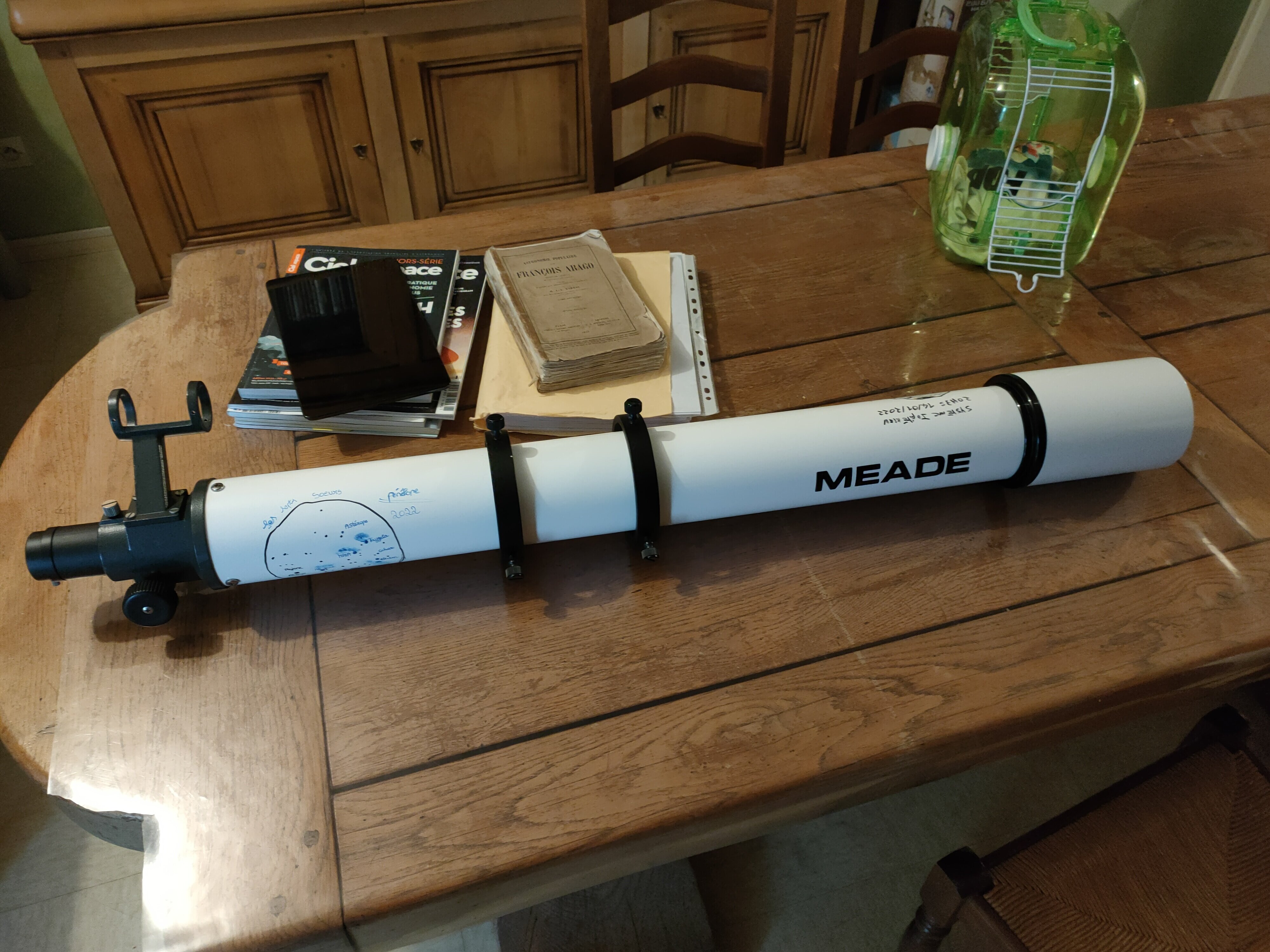

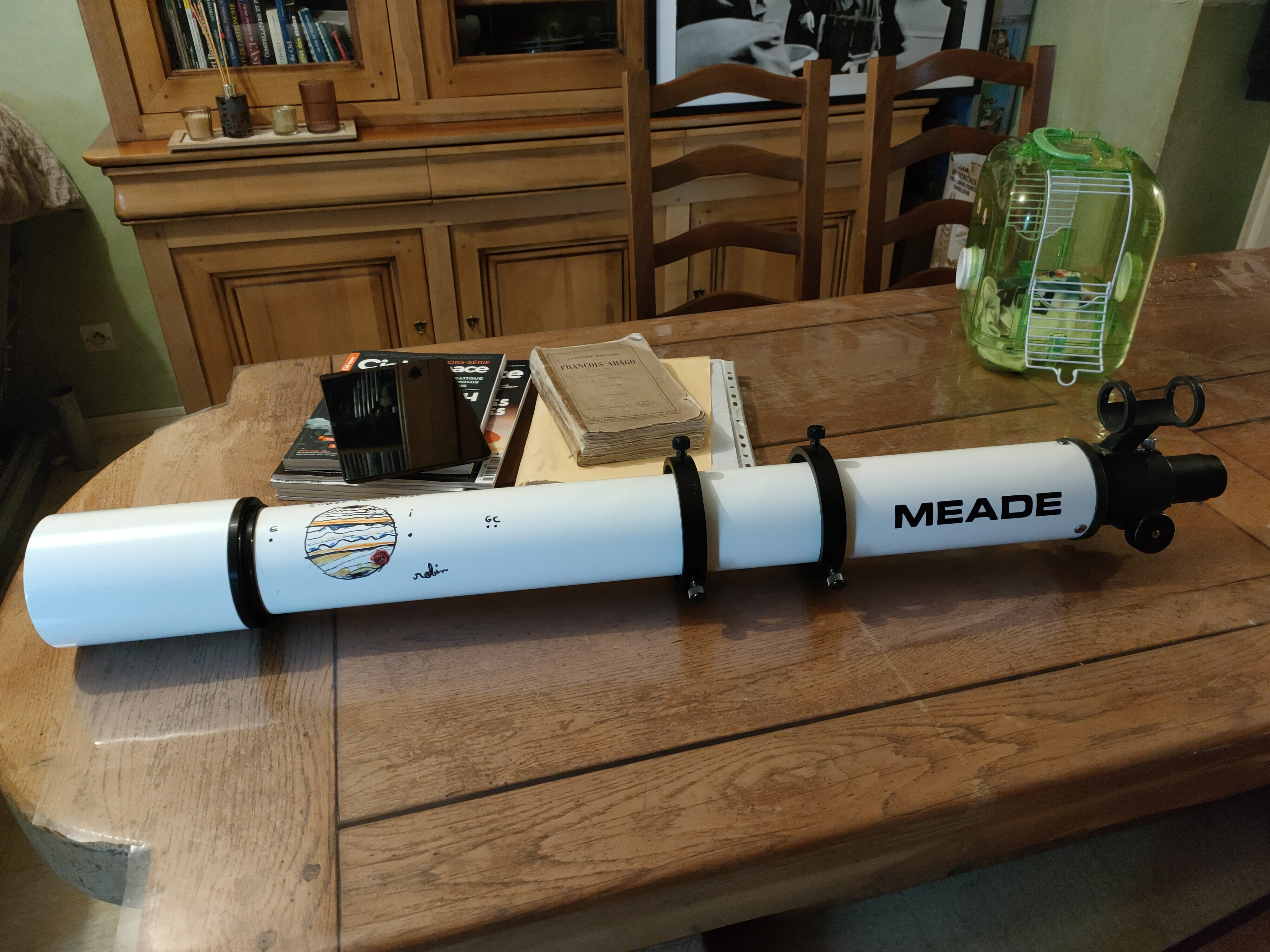

Redevenu une Meade
Pour finir, je passerais bien une petite couche de vernis par dessus l'autocollant, j'ai pas 100% confiance, dans sa tenu dans le temps.
Je n'ais pu la sortir qu'une seul fois.
Meme ci le ciel n'étais vraiment pas terrible, sa laisse présager, une optique agréable, a tous faire.
Les 90 mm sont toujours agréables, il y a de la lumière du contraste, et pas mal de champs en fin de compte.
Le chromatisme est bleu/violet, jai pu voir sur jupiter, qu'il reste assez bien contenu quand la lunette est stabilité.
Je vais la tester sur la Lune en deuxième partie de nuit, voir ci elle monte bien en grossissement.
Mais d'après ce que j'ai vu sur Jupi, elle doit bien monter.
Les bord sont moins bon, que les fd15.
Je dirais 65 % de l'optique est bien piqué, après ca chute.

Perso je trouve ces deux lunettes Perl et Meade de toute beauté.
Et j'ai peut-être un faible pour la Perl en raison de sa sérigraphie verte et rouge... LOL...
Les dessins des petits artistes sont magnifiques, ils connaissent déjà très bien l'astronomie.
Par contre je n'avais pas remarqué que les chercheurs n'étaient pas rivés sur les tubes, c'est ingénieux comme disposition.
