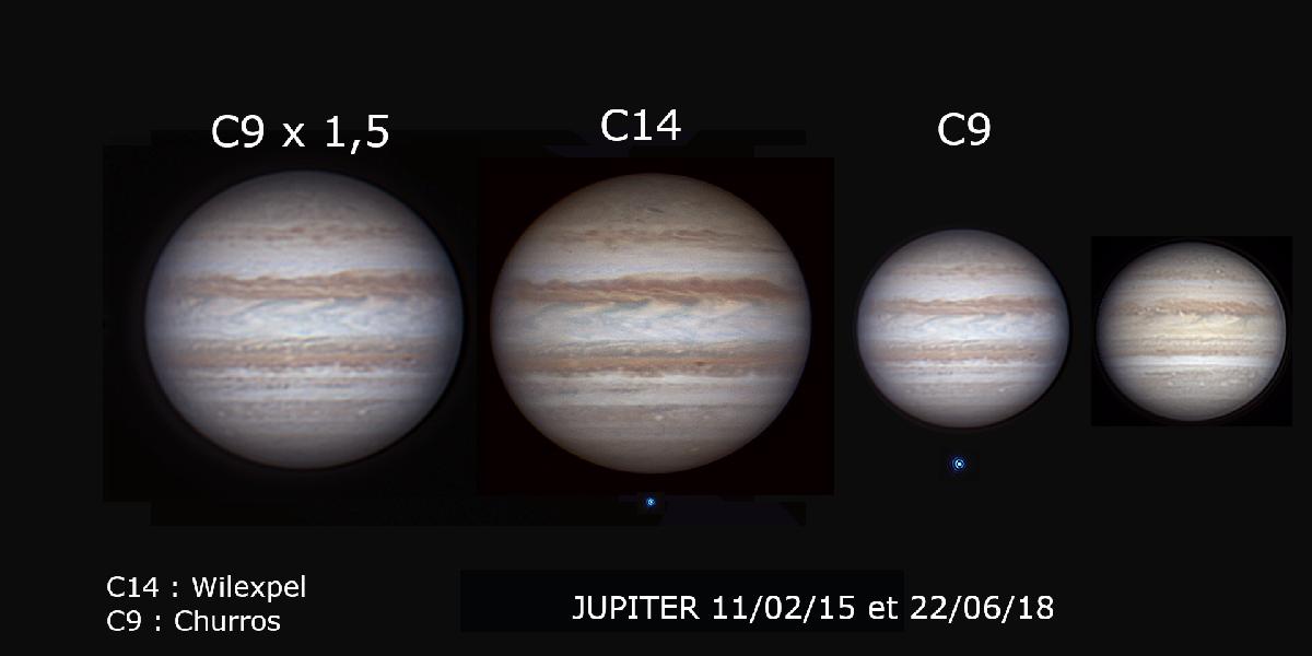

Si je redimensionne à 1.5x les images sont correctes mais on voit que la résolution
n'est plus en adéquation avec la taille de l'image.
Pour illustrer mon propos je poste un panneau avec des images de mon C9
et à titre comparatif une image de Wilexpel au C14 prise la même nuit en février 2015.
cf
Donc au centre l'image de référence de Wil au C14. A gauche celle au C9 redimensionnée.
A droite l'image en taille normale. Complètement à droite une autre bonne image du C9.
L'image au C14 présente forcément plus d'informations. La dynamique des couleurs est plus grande.
Bref tout ce qu'on cherche en planétaire.

Salut Matthieu je trouve ton image agrandie superbe :wub: pour ton choix regarde un peu le poids si tu dois le démonté a chaque session au dessus du C11 ca fais lourd bon choix :)

Ce soir là le ciel était bon et j ai repris le traitement avec Dstation ça fait vraiment bien le job.
Hé oui un logiciel qui s'en sort bien ;)
