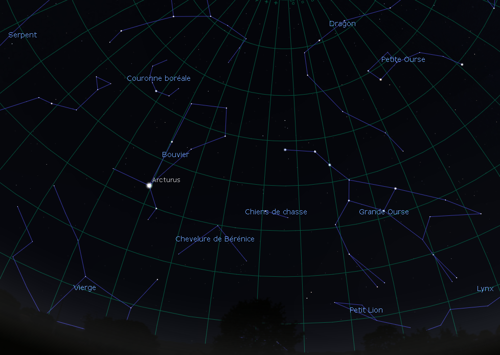

Je ne crois pas au problème mécanique, il semblerait que notre ami ait du mal à se repérer dans le ciel.
J'ai plutôt l'impression que c'est un problème de lecture de carte.
Sur la carte, ta latitude correspond au zenith et il est normal qu'à la vertical tu sois autour du 5e carré, ça correspond à 50°.
Le haut de la carte correspond à l'étoile polaire et donc pour aller vers le haut de la carte il faut en fait redescendre le tube vers le nord.
Le 5e carré c'est pile au dessus de ta tête, le haut de la carte est la polaire au nord et le bas de la carte est l'horizon au sud.
Quand tu vas chez tata, d'abord tu vas dans la ville, ensuite dans le quartier et enfin dans la rue.
C'est pareil en astro.
D'abord tu repères la constellation, puis une étoile brillante près de là ou tu veux aller et enfin ton objet.
Si tu veux utiliser une carte précise, il faudra en générer une moins étendue et plus ciblée autour de la zone qui t'intéresse.
Je te conseille d'utiliser la carte autour d'une constellation comme celles qu'on trouve dans le pocket sky atlas ou un bon cherche étoiles comme le Walrecht (autour de 15E).
Il y a 18 heures, Jupiter41 a dit :
Je dispose depuis récemment d'un Dobson 300/1500, et j'ai essayé pendant 2 nuits de trouver M57 et M13 mais impossible d'y arriver... Lors de la deuxième nuit j'ai essayé quelque chose : j'ai levé mon télescope autant que possible est mis mon laser dessus, est le laser arrive en dessous de la constellation, sur le screen ci dessous (pris sur Stellarium) mon télescope peux monter à peine au dessus du 5ème carré (en comptant le demi carré du bas), est-ce normal ? Ou je suis juste nul ? X)
Cordialement et Merci d'avance ! :p
Regardez bien : absolument aucun problème mécanique.
Oui, c'est normal, le 5e carré est au zénith et au dessus tu redescends le tube en allant vers le nord.
