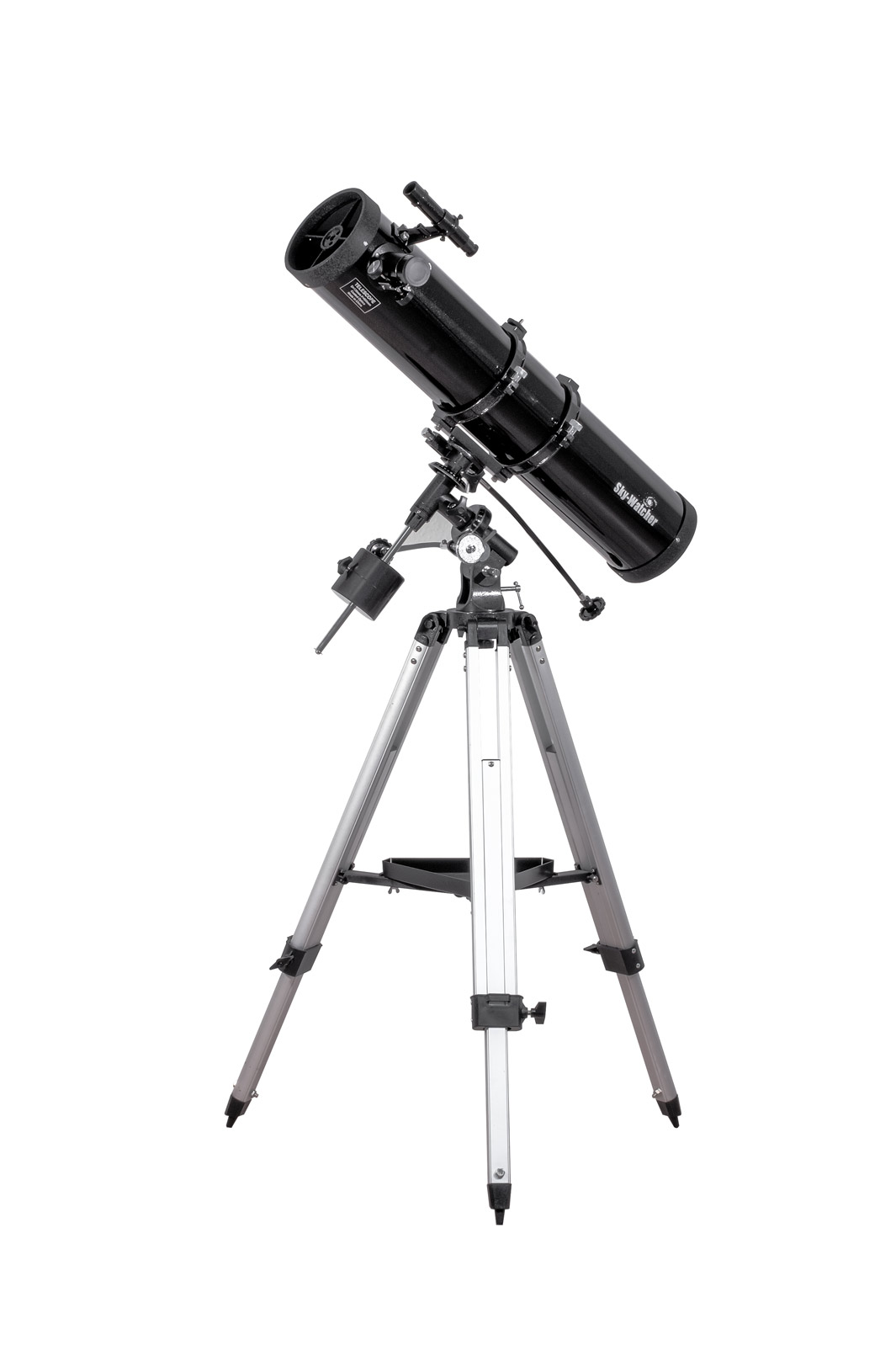

Alors j'ai fait l'acquisition recente d'un newton skywatcher 130/900 sur une monture EQ2, et pour l'instant je ne comprend pas grand choses a la fameuse mise en station.
je me suis deja amuser a observer jupiter, saturne, mars, et ce week end j'aimerais bien la lune ^^, mais pour le moment pour le suivis de l'objet c'est un peut la galere je suis obliger de régler en permanence deux "molette".
Mais j'ai cru comprendre qu'avec une bonne mise en station il suffirer de jouer avec une seule molette pour suivre l'objet que je souhaite.
mais de ce que j'ai pu comprendre dans cette vidéo :
je ne pourrais pas pointer ce que je souhaite (comme jupiter par exemple) puis ce que a ma connaissance une fois les axe bloquer je ne peux plus aller pointer jupiter vu que pas du tout dans la même zone du ciel que l'étoile polaire, donc j'en viens a ma questions comment faire une mises en stations pour du planetaire (enfin si cela et possible ou je doit continuer a faire ça un peut a "l'arrache" avec deux molette.
Merci a l'avance de votre aide.

Bonjour.
Pour du visuel (planétaire ou ciel profond), la mise en station n'a pas besoin d'être très précise pour permettre un suivi en ascension droite.
Une fois que tu as réglé ton azimut et ta latitude sur la polaire, tu ne dois plus toucher ces deux axes, mais uniquement l'ascension droite et la déclinaison. Tu pourras viser toutes les régions du ciel. La latitude de ton lieu d'observation ne changera pas et pour l'azimut, met l'axe en face d'un des pieds. Ce pied doit être dirigé vers le nord, même à l'arrache avec une boussole imprécise ça marche suffisamment pour du visuel. C'est pratique de ne pas passer de longues minutes à mettre en station quand les nuages menacent, ou que précisément Polaris joue à cache-cache avec les nuages.
Je te conseille cette vidéo :
A 5'20 il montre bien comment déplacer le tube pour viser ce que tu veux.
Tu verras, après ce n'est que du bonheur (et beaucoup de frustration due entre autres aux conditions météo).
Tu commences par placer le trépied avec un pied qui va vers le nord.
Ensuite tu poses la monture en alignant grosoo-modo sur le pied avant et si ça n'est pas encore réglé tu mets la latitude autour de 50.
Enfin tu poses le tube.
Tu places DEC sur 90, en fait ton tube doit être parallèle à l'axe AD comme sur toutes les photos de scope en expo : Le pied avant, la monture et le tube sont alignés.
Là tu dévisses un peu sous la monture pour faire tourner tout le bazard vers la polaire et tu ajustes la latitude pour avoir la polaire vers le centre du chercheur.
Ensuite tu revisses bien en dessous et voilà, c'est fini :)
Tu verras qu'ensuite tu auras vraiment très très peu de rattrapage en DEC quand tu suivras quelquechose.
Encore une chose :
Une fois la "mise en station" faite, lorsque tu vas viser l'objet désiré, le porte-oculaire et le viseur vont se trouver mal placés. Ne te mets pas dans des positions improbables. Tu desserres le collier du tube suffisamment pour que ce dernier puisse tourner à l'intérieur, et tu le positionnes de telle sorte à pouvoir observer assis ou debout (et tu resserres le collier, of course), mais pas plié en deux. L'astronomie n'est pas une torture , qu'on se le dise !
