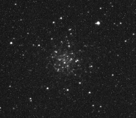

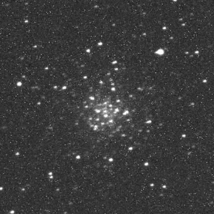

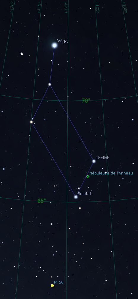

constaté hier sur M56 et M57 (altitude 65°)
avec monture SW AZ goto / N130/650 et T7M
gain 100%
M56
8s ça passe juste juste si on évite les décrochements Capture.PNG.de66a493f11903391a6f2d631da6ce5e.PNG  (ce qu'on appelle les erreurs périodiques j'imagine)
4s c'est plutôt tranquille
M57
8s
10s
8s (mais Gain 60%)
