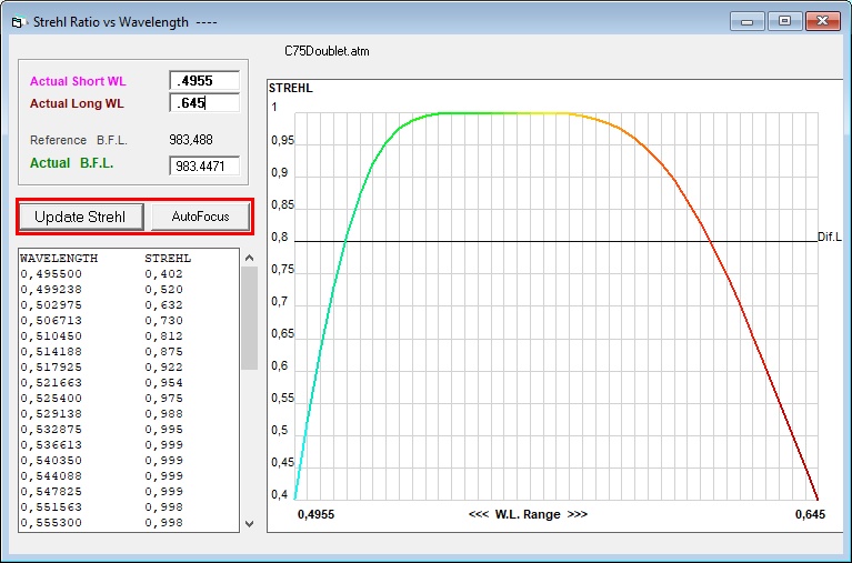

En espérant que le graphe parle suffisamment :
Un 75mm : un peu plus gros donc, est possible, toujours en collé donc indéréglable. Un fabricant anglais est à même de le fabriquer en petite série.
il est calé (quasiment pareil) avec les dernières informations disponibles sur la vision humaine, un peu plus court dans le rouge, mais il peut fonctionner tout aussi bien en solaire, c'est uniquement la mise au point à faire, comme pour le plus petit. Le calage couleur en grand champ reste conforme pour l'observation des nébuleuses courantes de la série de Messier.
Un petit peu de lumière en plus, l'amélioration proportionnelle du piqué, et même un tout petit plus en contraste.
