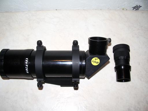

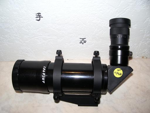

voici quelques photos des différentes pièces du chercheur pour illustrer mes propos.
ci dessus vu d'ensemble du chercheur, le renvoi coudé est articuléau niveau de son entrée dans le tube du chercheur.

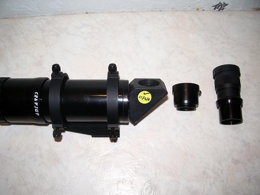

une fois l'ocu retiré du Coulant 31.75, on remarquera la graduation de réglage de la netteté sur l'ocu.

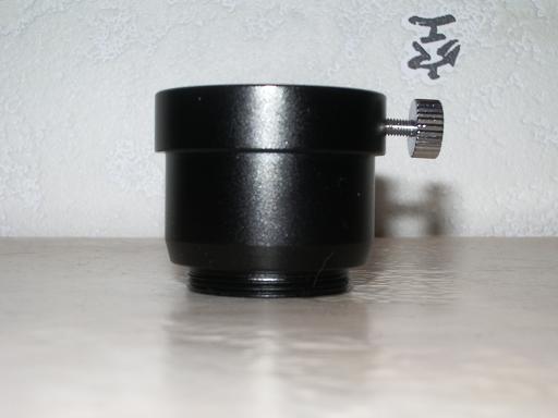

le PO se dévisse
vu agrandie du PO pour montrer le décolleté pour atteindre un pas de vis

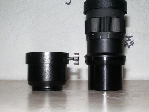

la couronne dans la zone de la vis de serrage correspond environ à la partie excedentaire qu'il faudrait supprimer pour une MAP à la webcam.
vu rapprochée de la graduation sur l'ocu.
