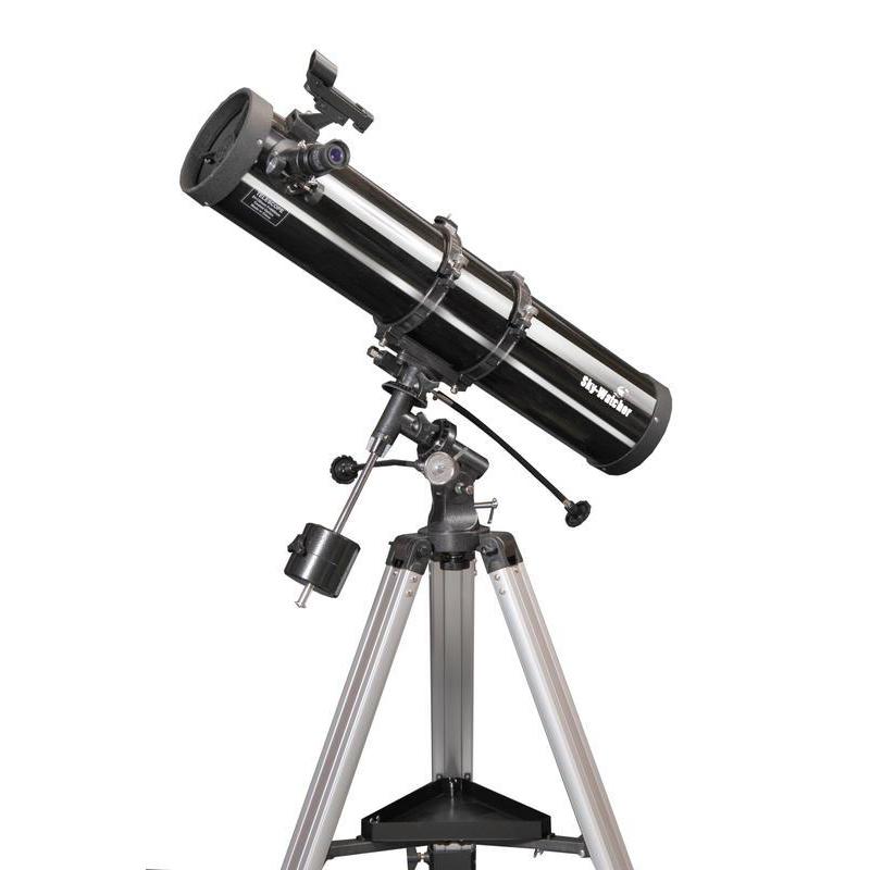

Il y a 20 heures, Druidix a dit :
Et a 75e le 130/900 reste pas top?
Parce que pour le coup c'est quand même 200e de moins que le dobson 150 , ca commence a faire
 L'annonce du bon coin est désactivée.
D'après ce qui est indiqué, c'était bien un instrument de ce type ?
Résultat de recherche d'images pour "télescope de newton 130/900 sur monture EQ 2"
Si oui, cet instrument est "utilisable" mais en montrera un petit peu moins avec des images de moins bonne qualité que le dobson 150/1200.
- tube : miroir primaire sphérique (pas trop grave compte tenu de  son F/D de 6,9), araignée et support du secondaire surdimensionnés.
- monture équatoriale : avec une capacité de charge utile maximum d'environ 4 kg, la monture EQ 2 aura à porter un tube "nu" de 90 cm d'un poids indiqué  de 4,2 kg (sans compter celui des accessoires ; porte oculaire, oculaire, chercheur, colliers). Elle sera donc en limite de charge sur un trépied aluminium peu rigide, d'où risques de vibrations, flexions  et qualité des images dégradée.
Par ailleurs, une monture équatoriale nécessite de faire une mise en station si l'on veut suivre l'objet visé sur un seul axe sans fréquentes corrections.
Ne pouvant être équipée d'un viseur polaire, pas particulièrement précise et ne permettant pas de faire un pointage aux coordonnées (la précisions des petits disques de la monture étant loin du minimum requis), l'intérêt du mode équatorial de l'EQ 2 est assez limité.
Il me semble donc (mais, bien entendu, c'est à toi de décider de l'achat de ce qui sera ton matériel) qu'un dobson 150/1200 avec une base azimutale très stable constitue un meilleur choix que celui d'un newton 130/900 / monture EQ 2

Oui c'était bien ca. Il l'a remis 5 min après 2 fois plus cher, j'aime pas ce genre de gens
