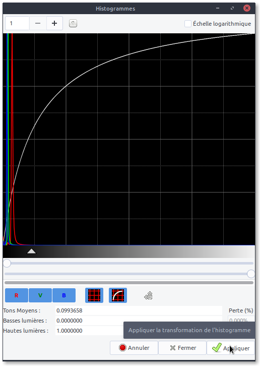

Je resserre l'histogramme pour faire monter le signal. Une fois fait, je sauvegarde en jpg par un clic droit sur l'image RVB. Je l'affiche et ... image noire ou presque ! Ai-je loupé quelque chose ? C'est comme si le traitement de l'histogramme ne s'applique qu'à l'affichage et pas à l'image elle même.

Je ne l'étire pas, je le resserre avec les curseurs moyenne et basse lumière et en final avec les hautes lumières. Je fais monter le signal jusqu'a satisfaction. A chaque fois je valide. Par Ctrl-Z j'annule si nécessaire. Une fois terminé je ferme l'histogramme.

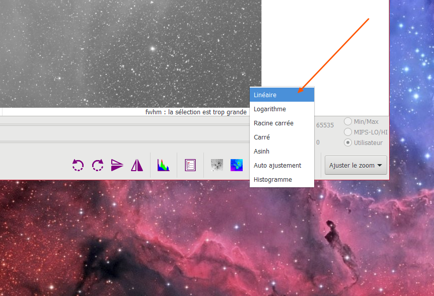

Attention, il faut passer l'histogramme en linéaire avant toute intervention dessus, vérifier que c'est bien en linéaire avant de sauvegarder.
Et jamais on ne sauve l'image en jpg ! Préférer le TIF ou le PNG qui compresse sans perte d'information.

Je fais bien Appliquer à chaque manip et je suis en histo logarithmique et image en linéaire.

Quelle est la signification de la droite qui coupe l'histo SVP ?

En reprenant le résultat de Siril et recommençant le travail dans Gimp sur l'histogramme et les niveaux, on arrive au meme résultat, à la différence que la sauvegarde garde bien les modifs.
