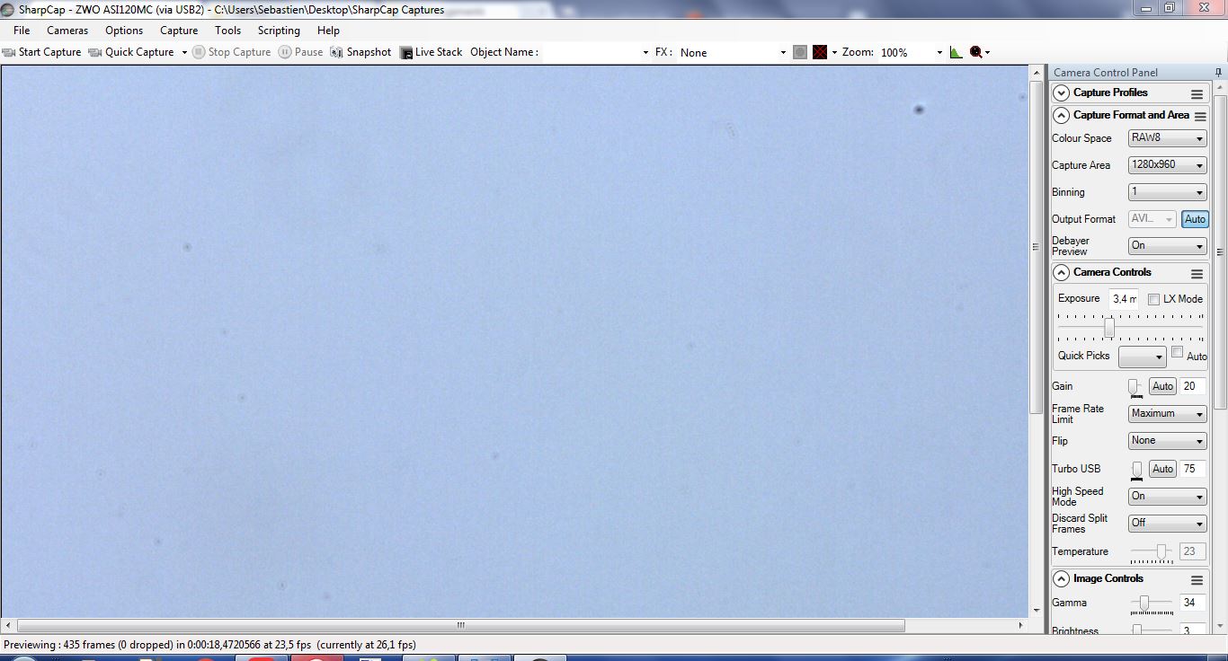

Sans utiliser la technique décrite, mais,simplement en pointant vers une une zone du ciel, Sur ma toute récente T7 (avec son filtre IRcut), j'ai déjà quelques poussières que je n'ai pas réussi à enlever avec la bombe à air ni en y allant extrêmement doucement avec un chiffon optique :

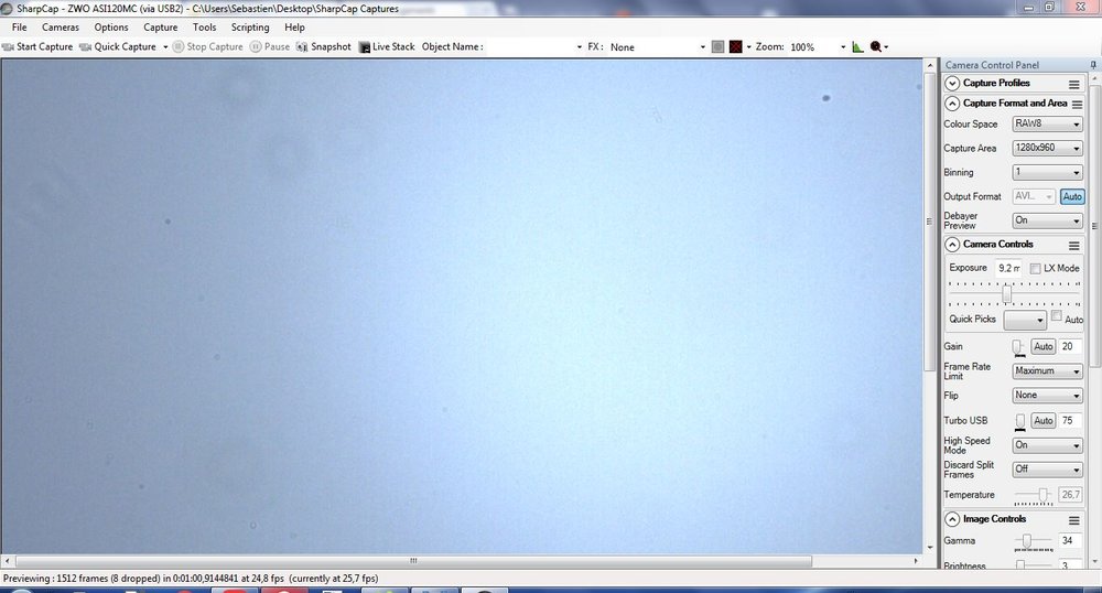

Par ailleurs, en ajoutant une Barlow, d'autres défauts apparaissent :
L'utilisation d'une bombe aérosol dépoussiérant, tenue à distance, n'a pas d'effet.
Aussi j'aimerais savoir comment procéder au mieux pour enlever ces poussières ; j'ai bien connaissance de kits de nettoyage mais eu des avis divergents à ce sujet.

S’il y a une fenêtre de protection la poussière est peut être à l’intérieur
Dans ce cas la bombe a air n’à aucun effet
La poussière doit dans ce cas apparaître assez grosse et diffuse
Si c’est un point bien ponctuelle la poussière est sur le capteur
Peut être démonter la fenêtre de protection et souffler
Mais c’est délicat
Si le défaut n’est pas gênant autant laisser en place ou cadrer à coté défaut
Cordialement Daniel
La poussière est en haut a droite, il y en avait trois autres qui sont partis a la bombe a air mais celle ci est venue se coller 😡😡.
Je verrai bien lors des prochaines captures, mais c'est quand même un problème ennuyeux et récurrent.
