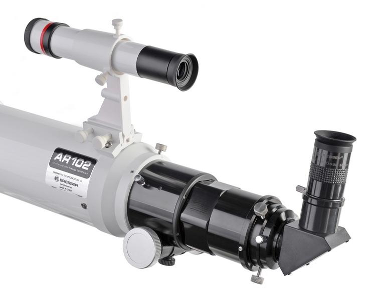

Bonjour à tous ! J’ai récemment acquis une lunette MESSIER AR-102/1000 EXOS-2/EQ5. Pas de soucis pour trouver les objets (ex Lune) mais impossible d’avoir Une image nette.
Comment faire ?
j’attends vos lumières les amis 🙌🏻

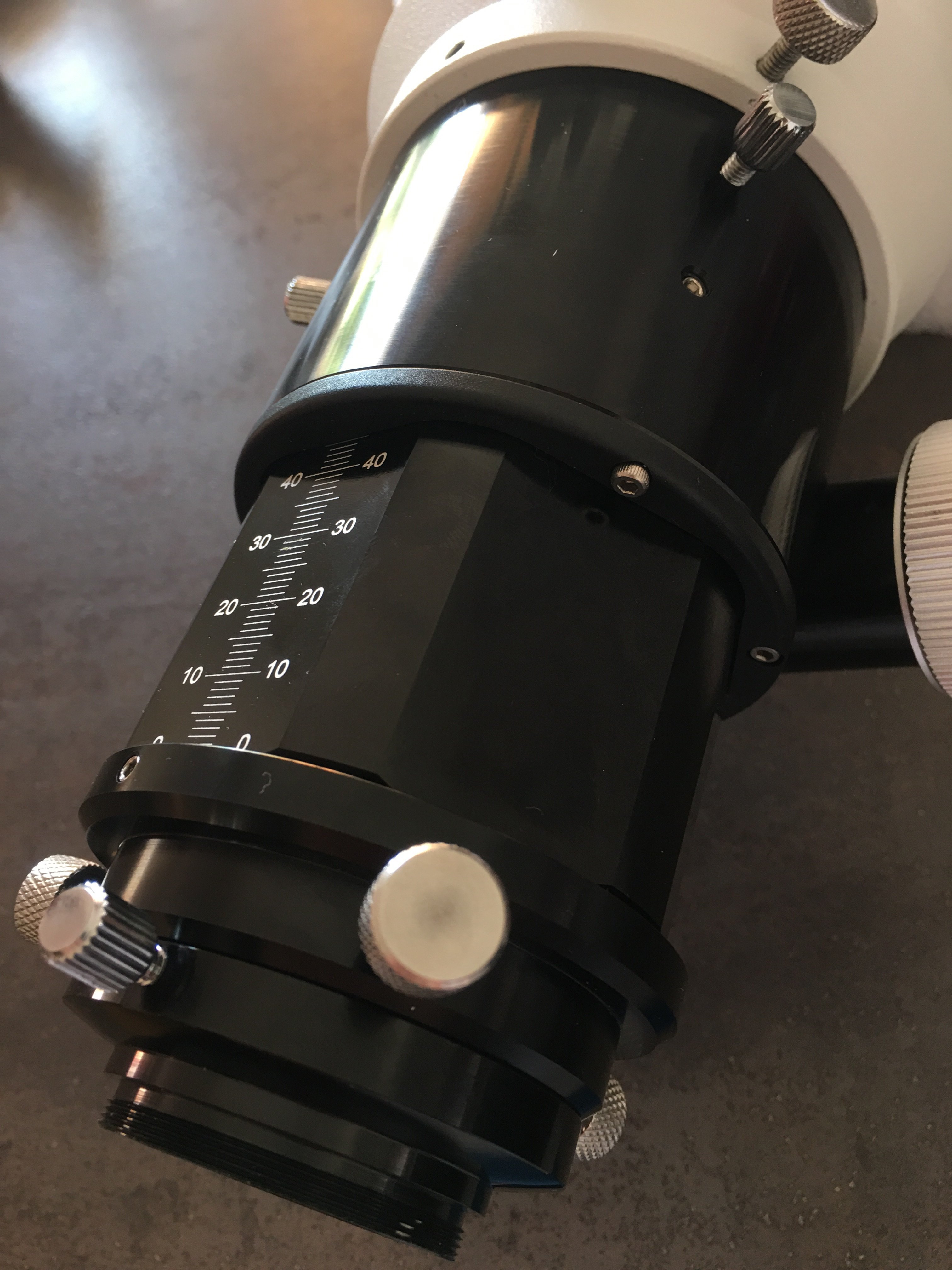

Le probleme : lorsque je tourne la molette d’ajustement pour avoir une image nette, et ainsi faire le point sur l’objet visé, elle arrive en butée (env. 40mm de course) avant que l’image ne soit nette... très frustrant haha

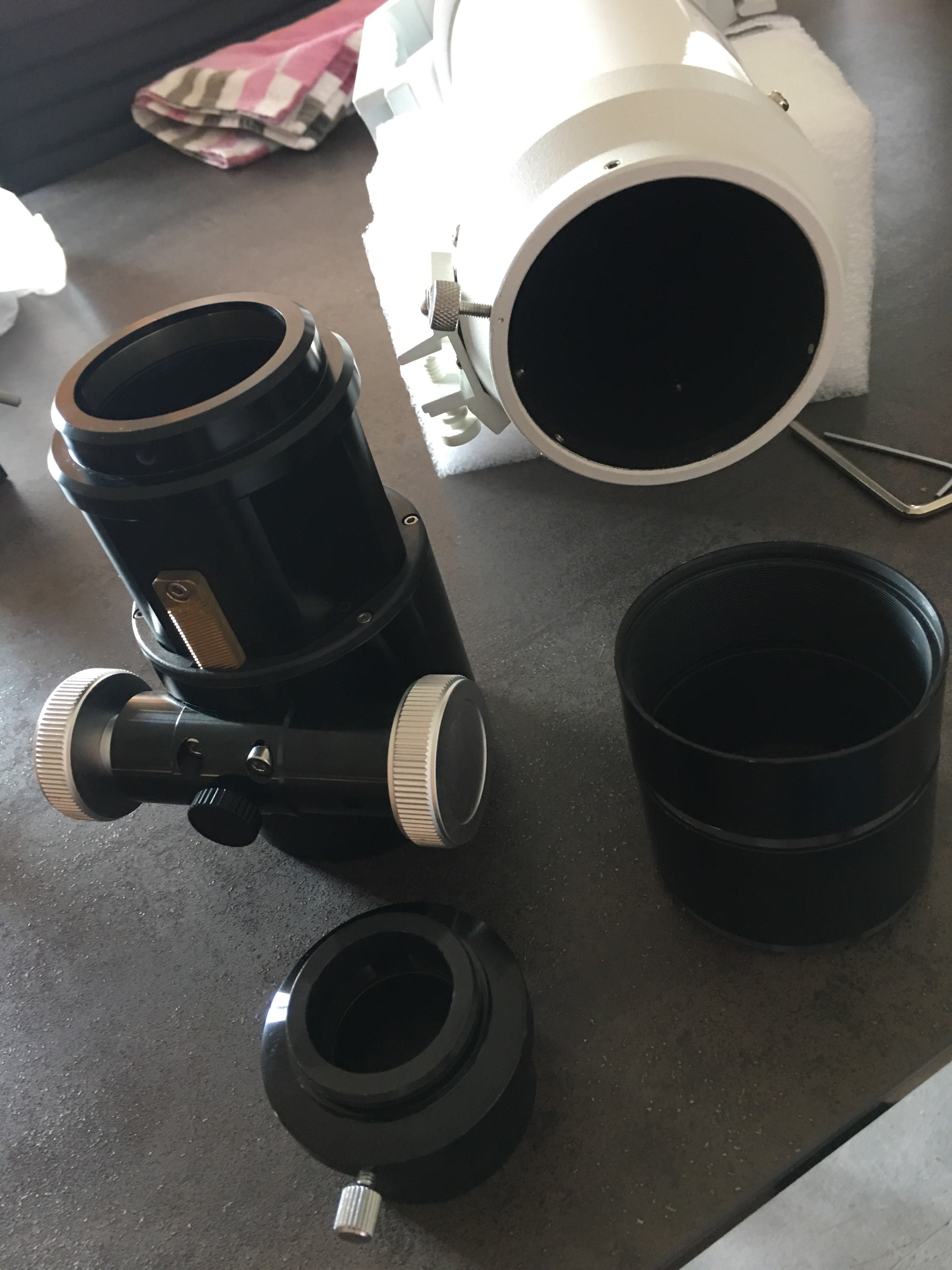

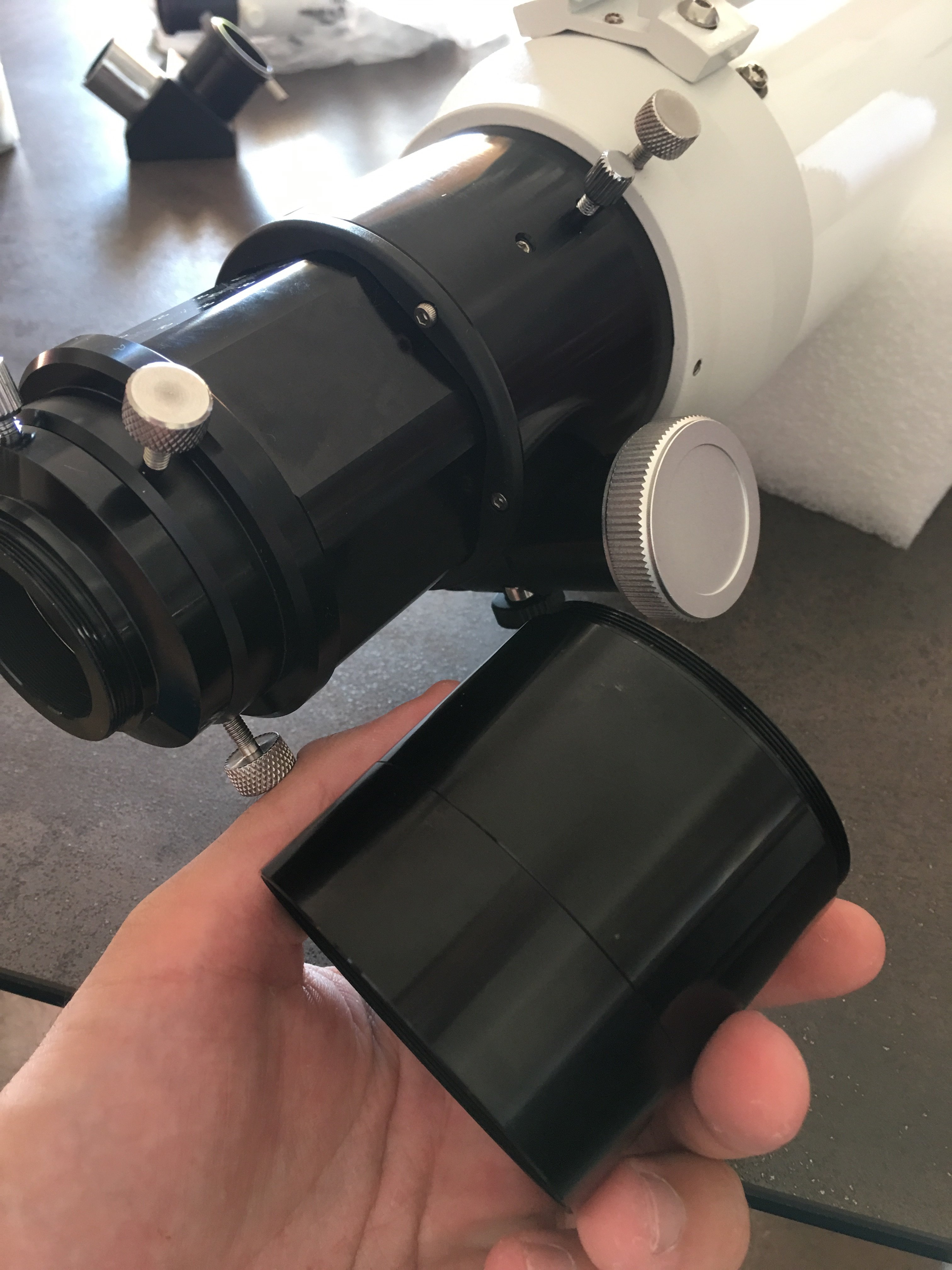

Peut être dévisser la partie avec les vis chromés, visser la rallonge a la place et revisser la partie avec les vis chromés sur la rallonge, tu n'as pas de notice
@jeap je vais essayer ce que tu proposes !
j’ai actuellement tout démonté histoire d’essayer des choses  ..
sinon sur la notice, aucune indication sur la mise en œuvre du tube allonge ! 😞
je ne perd pas espoir 💪🏻
Merci !!! 🙏🏻
J’y suis enfin arrivé !cetait tout bête finalement !  Vivement ce soir que je puisse tester dans cette configuration !
