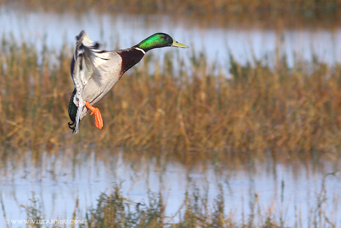

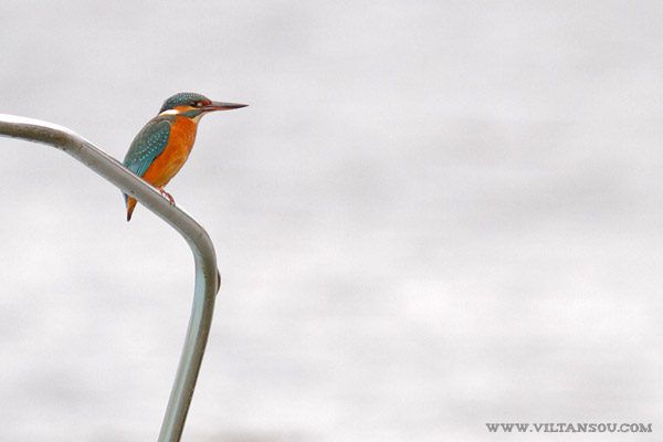

Très connu et apréciée en birding / photo animalière
Pas tellement le piqué planétaire mais l'excellente correction apochromatique qui en fait un instrument exceptionnel (meilleur que les SkyW de l'époque, je ne sais pas pour la 72ED)
https://www.chassimages.com/forum/index.php?topic=13234.0
http://www.viltansou.com/lunette-orion-80-ed/

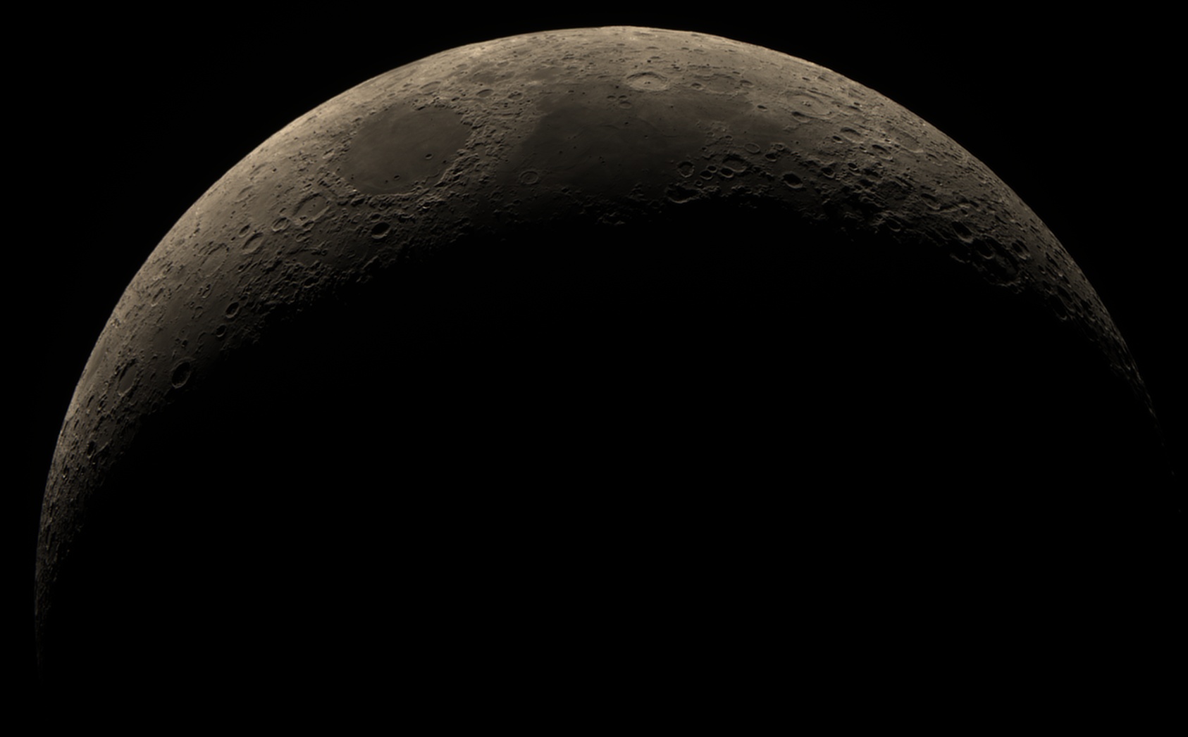

En lunaire il faut une barlow pour monter à f/20 et tu peux obtenir ça (fait avec une 80mm ...pas Orion)
Modifié par lyl

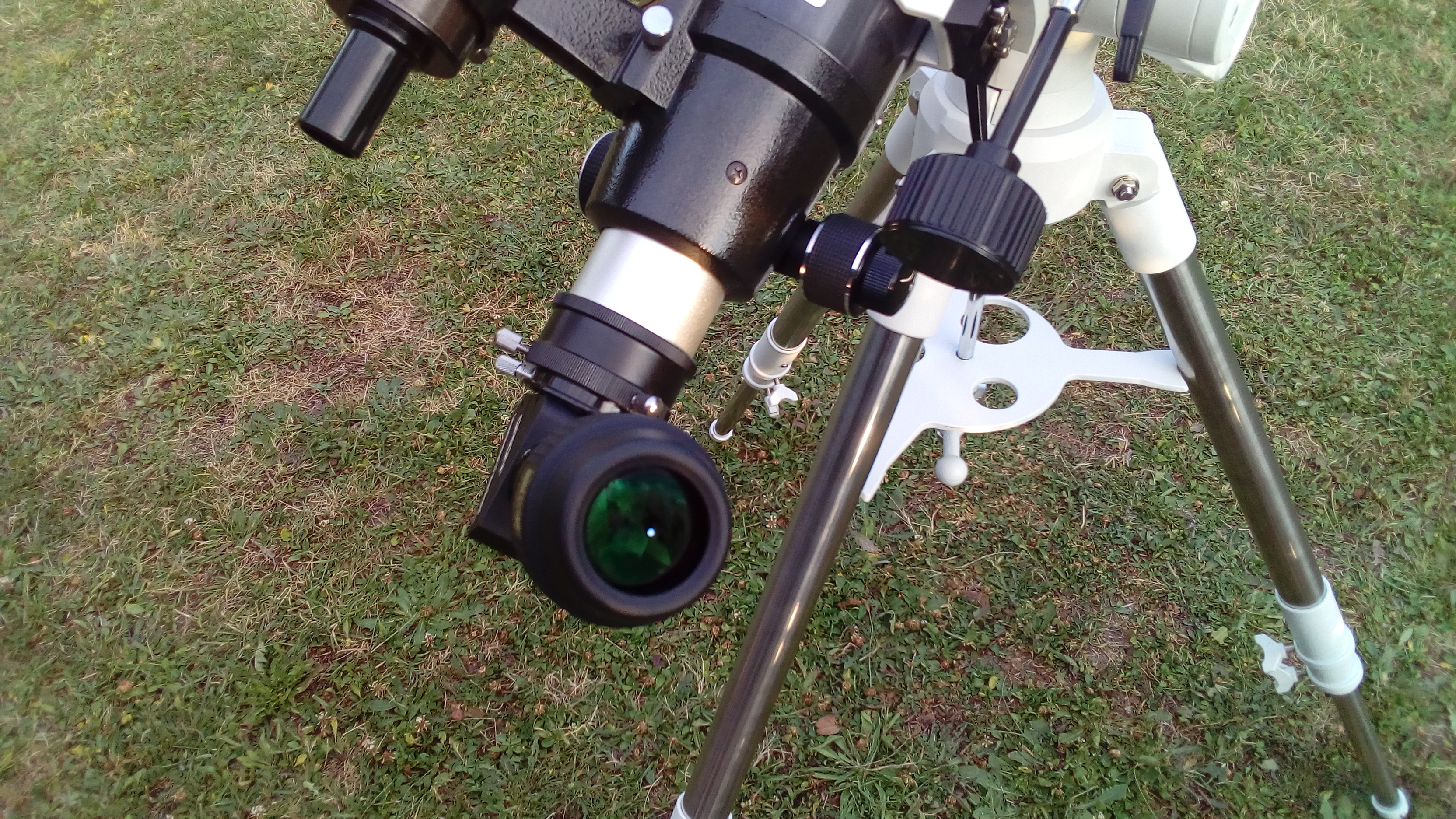

Hier soir à la 80 ED Orion  : Lune, Jupiter et Saturne de X120 (Pentax XW 5mm) à X170 (Nikon 7mm + Barlow x2 Shorty Plus).
Piqué et détails partout et c'est là que l'ajout d'un micro focuser Lacerta 1/10 se montre très utile.
