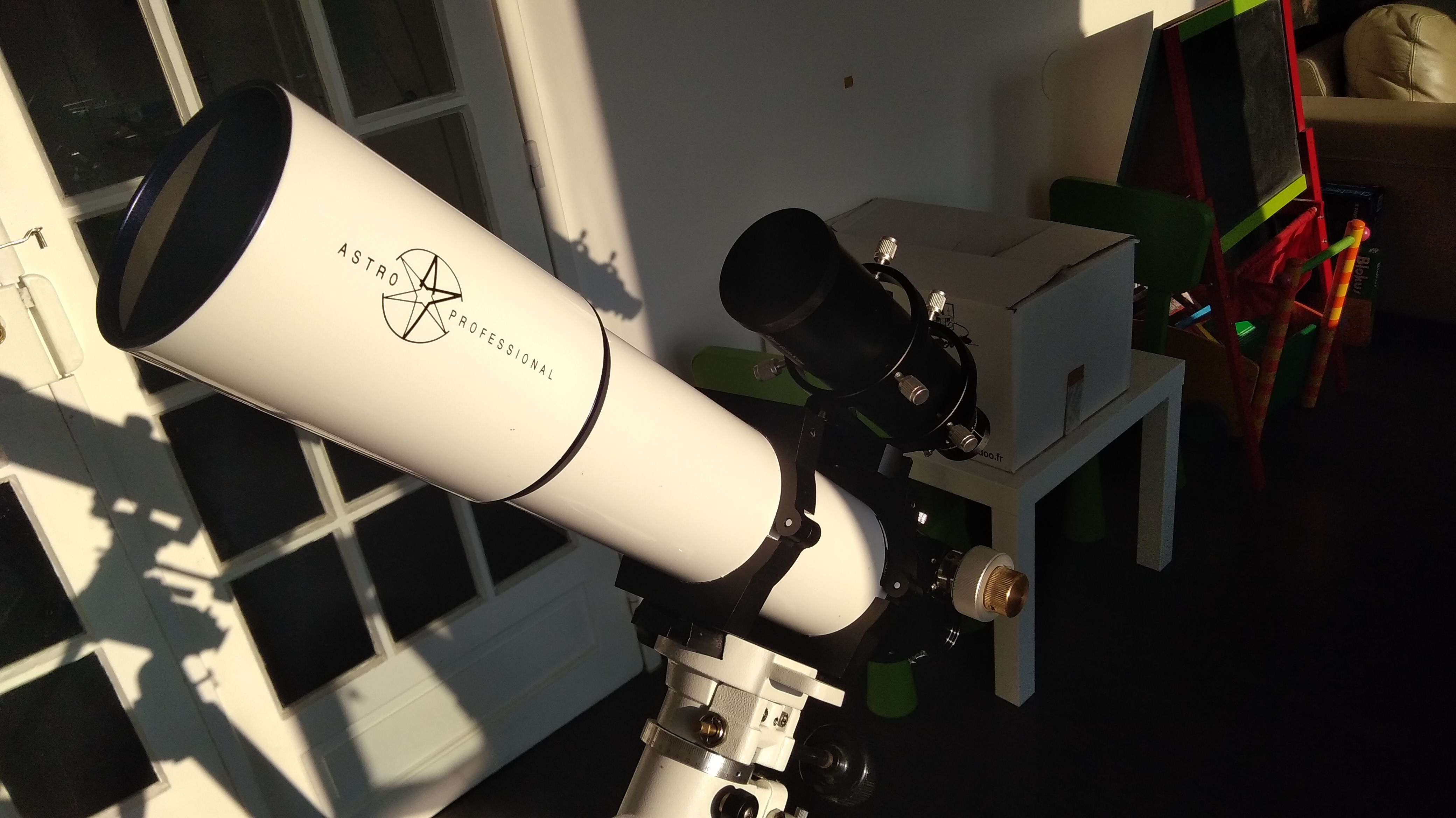

Y a un gars dans le grenier, a coté de chez moi, qui vend une lunette 80ED de la marque astro professional à 250€. Mon cœur balance...
A votre avis:
1) que vaut cette marque? jamais vu avant...
2) en aurais-je l'utilité? Aujourd'hui j'ai un mak 127 et un SW 150/750 avec lequel je suis encore en train de faire mes armes sur l'auto-guidage... Ma monture est une Vixen GP.
Cette petite lulu m'apporterait-elle quelque chose à moi qui débute encore en astrophoto? En terme d'objets à photographier, n'y aurait il pas double emploi avec le SW?
Merci pour vos réponses
une 80 avec une GP est une très bonne combinaison.
Astro Professional est une marque qui a sorti les mêmes lunettes que tu trouve maintenant chez les concurrents. En général c'était très correct.
Il y a plusieurs types 80ED, des doublets FPL51, FPL53, des triplets. Avec plus ou moins de chromatisme. On ne sait pas de quel modèle exact il s'agit...
Quoi qu'il en soit, 250eur, c'est vraiment donné.
ça vaut le coup je pense pour faire du grand champ et comme setup léger, vite mis en oeuvre, pratique pour les vacances...
Il faudra juste lui adjoindre un aplanisseur fait pour cette focale.

Il s'agit d'un doublet FPL51. Oui c'est ce que je me dis, c'est vraiment pas cher et assez nomade...
En fait j'ai acquis le SW récemment, j'en suis content, mais je voudrais juste m'assurer que les deux tubes soient complémentaires. C'est bête, mais c'est psychologique. J'aimerai éviter qu'il parte au placard tout de suite... :-/

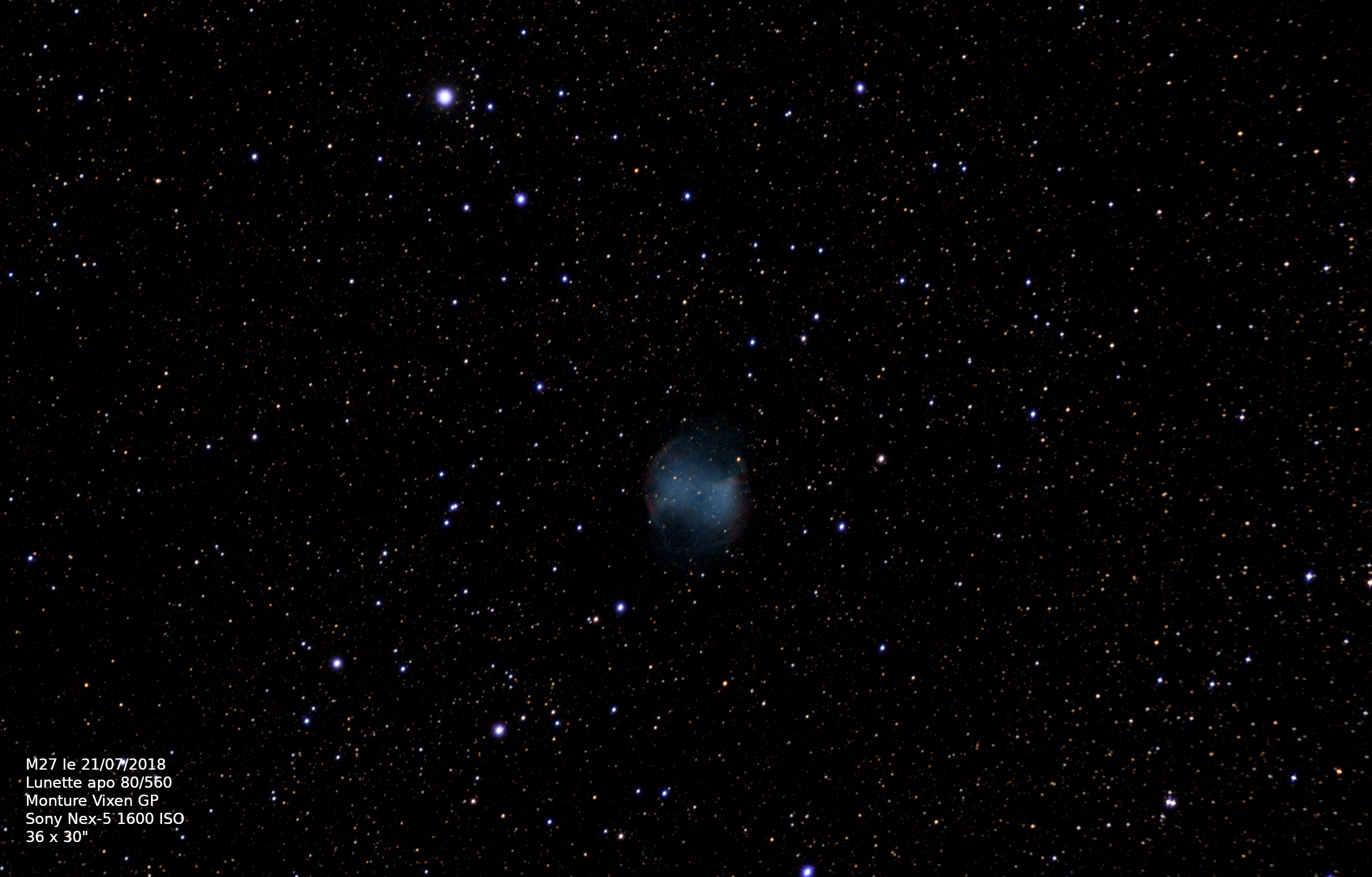

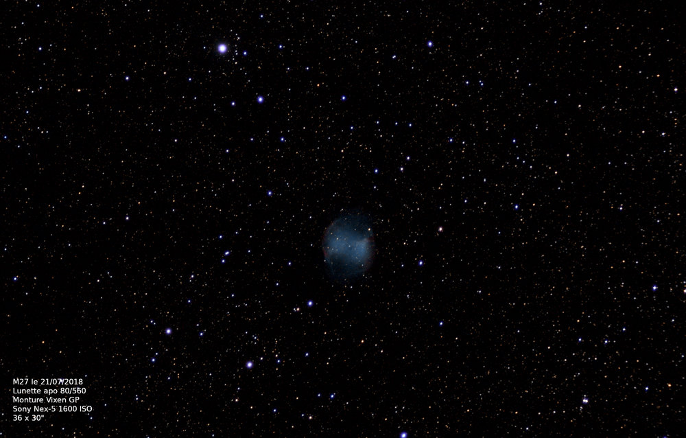

Voici ce qu'elle vient de me donner sur M27. Ce n'est peut être pas parfait, mais je trouve ça TRES contrasté par rapport à ce que j'avais pu obtenir au newton

C'est tout à fait possible pour la buée, je n'y avais pas pensé. D'autant que j'en avais sur ma bagnole, et que la cible était assez haute. Ce qui me fait dire ça c'est mon image postée plus haut. Il s'agit pourtant d'un crop au centre de mon image d'origine. Mais j'ai comme l'impression que la MAP n'est pas parfaite. Je pensais sincèrement avoir un peu plus de piqué notamment sur les grosses étoiles. Ok, elles sont saturées, mais...
