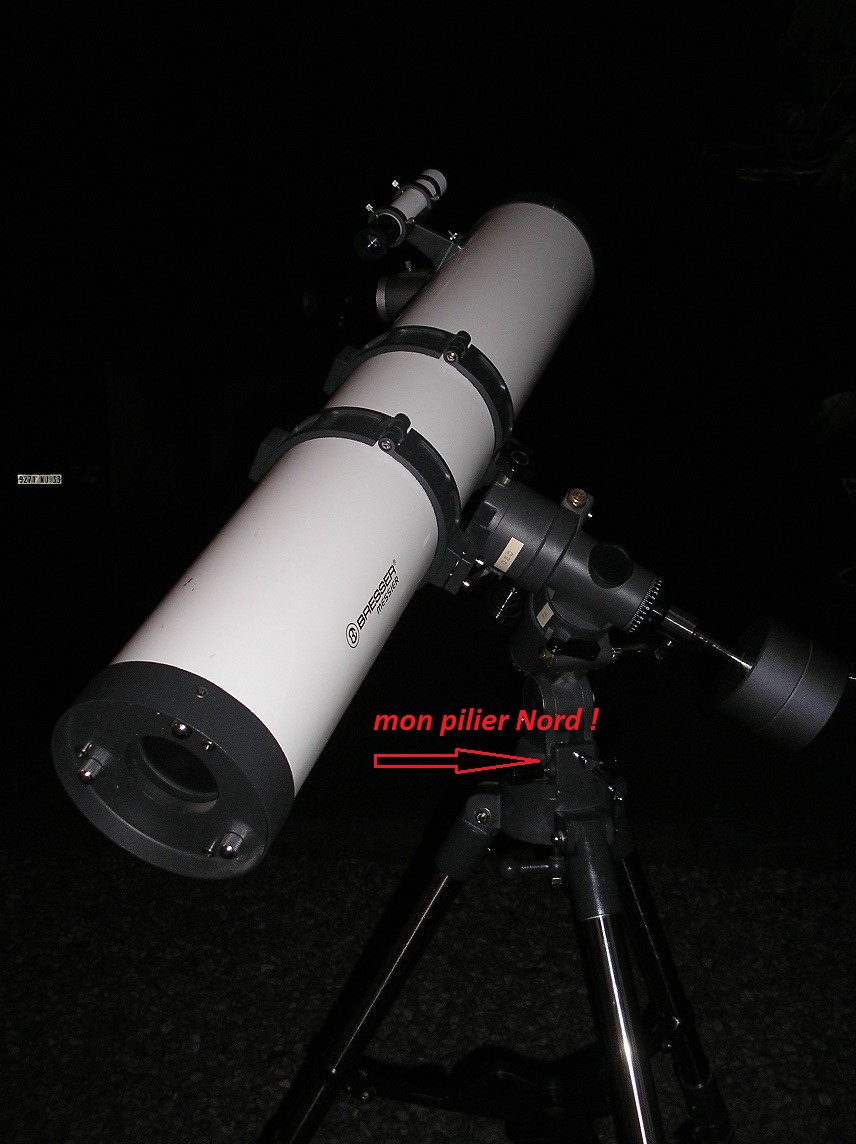

Je dispose d'un tube type Newton Reflector (Bresser Messier) F=1000mm D=150mm .P6300113-1.thumb.jpg.76810e971be8f69ec44a00bdeb9254aa.jpg

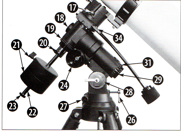

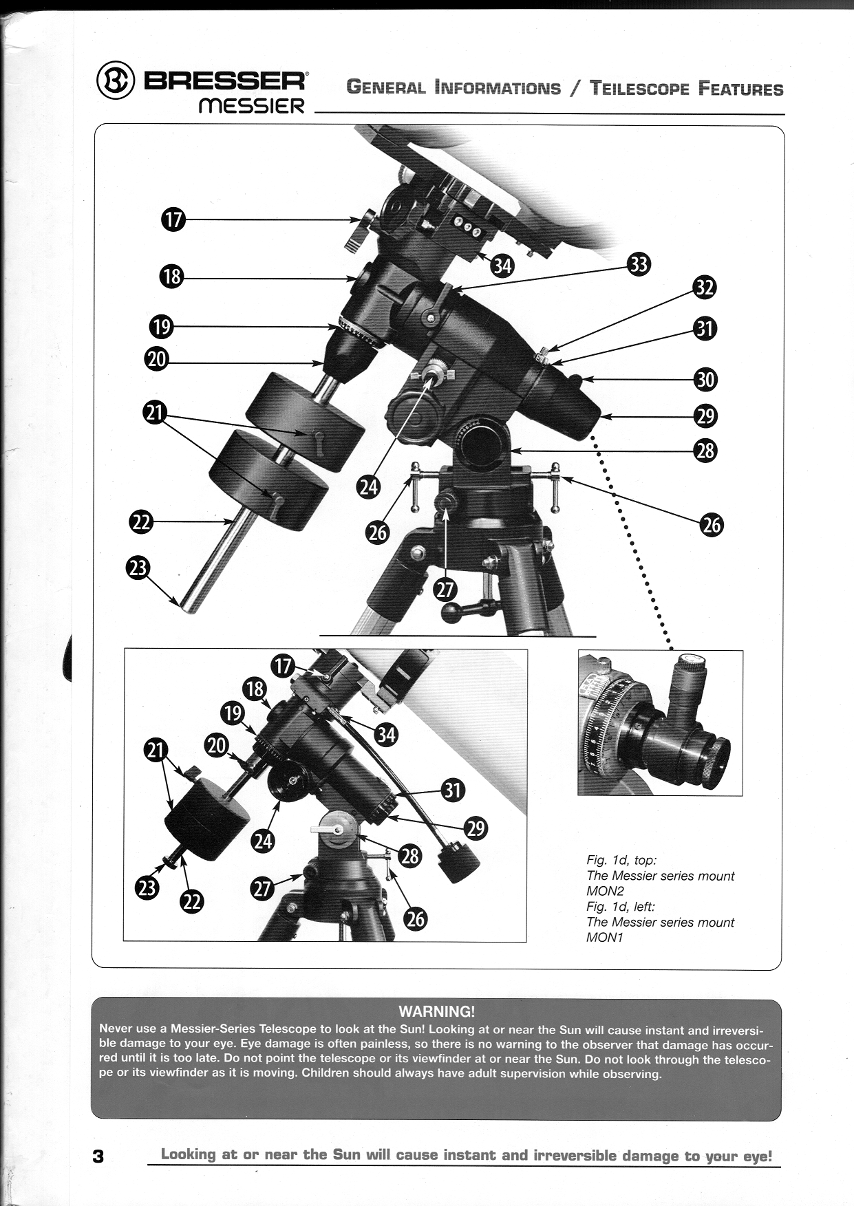

Pour la monture, une EQ1 .img20180721_20555929.png.89bd1f107e61c595234c23412f994f52.png
Sur la photo du tube, je suis pointé vers le Sud, et mon pied Nord, est orienté vers le Sud (approximativement puisque je n'ai pas de référence)

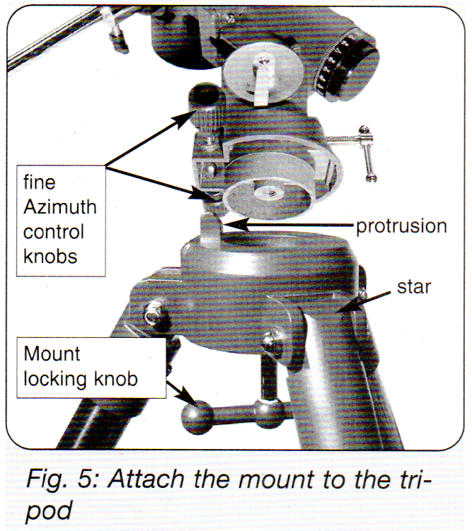

Sur la monture, je ne peux pas tourner dans le sens azimutal, puisque je suis limité par les vis 27 (axe Nord) à un court débattement sur la butée azimutale.
En élévation, (axe 28 et butées 26 )je peux aller de 0° à 67° .
Partant de là, il m'est impossible de pointer vers le Sud à 30° d'élévation puisque là, en position de réglage, je suis orienté au Nord élévation 43° (Polaris).
Je peux tourner mon axe DEC (17) vers le Sud, et cela pointera vers le sol, et mettre l'élévation au mini à 0° (horizontale), ce qui ne m'avance pas du tout !:D

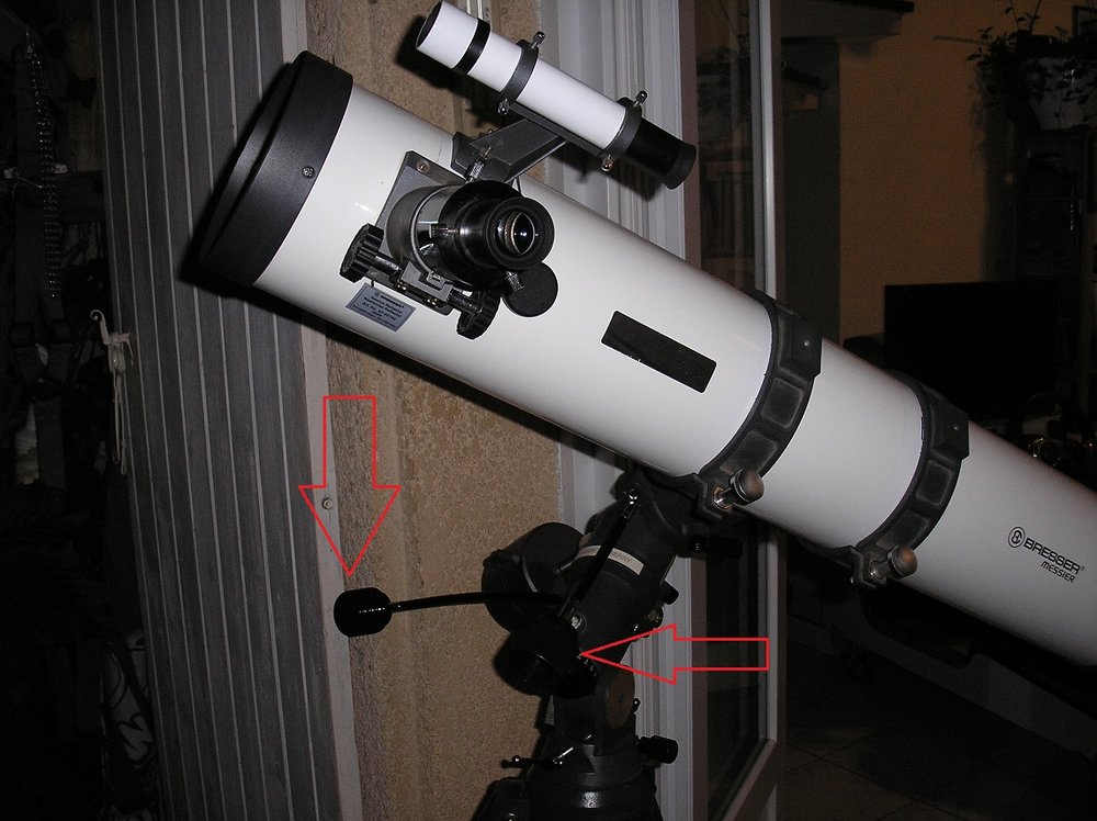

Je joins 2 images .

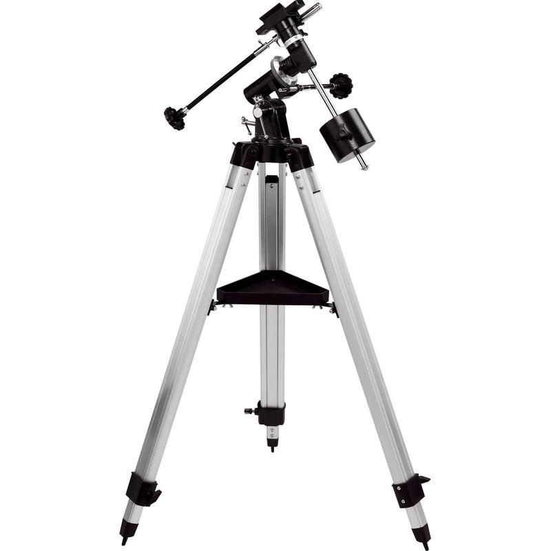

Ce n'est pas une EQ1 mais une EQ3 , voire plus car il y a le viseur polaire avec trépied tubulaire.
Une petite vidéo:
Désolé, c'est une EQ1, et il n'y a pas de viseur polaire .
http://www.sarfo.ee/Bresser_rus/4730100.html
Ci-dessous les 2 montures disponibles sur ce modèle .
Ci-dessous axe AZIMUTH  avec butée Nord .
J'ai acquis ce télescope (en 2005, pour un cadeau) il y avait 2 options de monture, MON1 sans viseur polaire, et MON2 avec viseur polaire .

Ben oui, il y a le levier pour l'axe 18 (RA) .le 17 étant l'axe DEC .
Mais je peux m'y prendre comme je veux, rien ne pivote à 360 ° !

Tu ne peux pas faire un 360° sur l'axe azimutal (horizontal), c'est normal. Tu dois desserrer les deux freins 17 et 18 et ça va tourner bizarrement, mais tu pourras viser au sud et partout. Essaye.
La monture que montre Deep Impact a l'axe azimutal qui est libre . Comme sur la vidéo .
Moi, ce n'est pas le cas, il y a un montage dont j'ai mis la photo, et il y a une position fixe.
Pas de réglage azimutal possible si ce n'est + ou - 5° . Regardez bien la photo (figure 5)

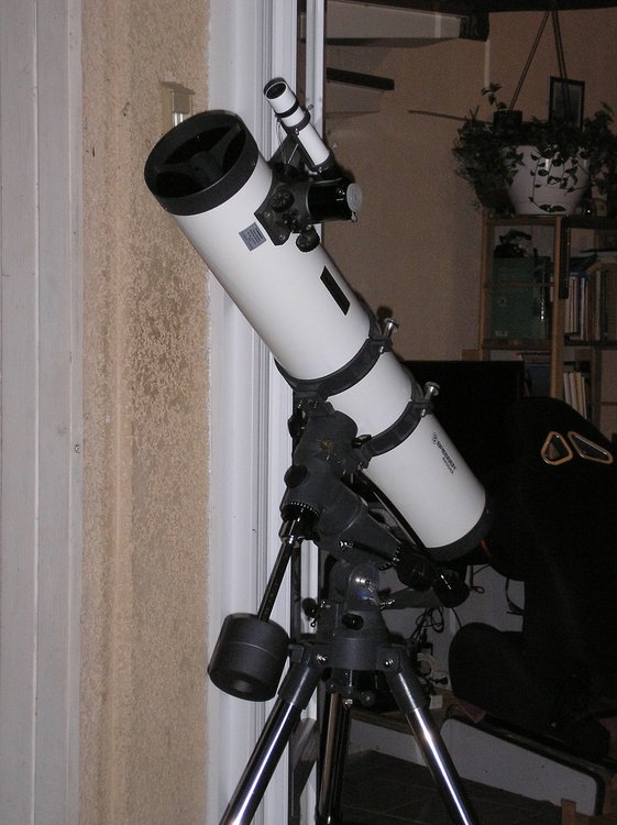

Bon, après plusieurs tentatives, pour éviter que les commandes flexibles ne se percutent, j'ai réussi à positionner vers le Sud et à l'élévation désirée ...
avec les 2 axes DEC et RA, ce que je n'avais encore jamais réussi à faire ... :mad:
J'ai cru que mon cou allait craquer tant je me suis contorsionné, car ce n'est pas évident d'y arriver du premier coup ! :b:
Et j'ai la commande d'axe RA complètement au fond ce qui m'oblige à tendre le bras gauche ... je pense que je vais avoir des crampes !
Mais bon, là c'est plus facile pour suivre les objets visés .

Concernant ta monture, ce n'est pas une EQ 1 (celle de la photo de deep impact), qui est une nomenclature SkyWatcher et non Meade/Bresser.
C'est une équatoriale MON 1 plus proche d'une EQ 3-2 SkyWatcher, mais qui ne dispose pas d'un viseur polaire, réservé à la MON 2. Ces montures, avec quelques retouches "cosmétiques" sont désormais dénommées EXOS 1(sans pouvoir être équipée d'un viseur polaire à sa sortie mais désormais pouvant le recevoir depuis environ 1 an 1/2) et EXOS 2 qui s'apparente une NEQ 5 SkyWatcher.

En définitif, il faut positionner le tube à gauche du pied Nord en commençant par l'axe RA, et ensuite croiser l'axe DEC, et on est enfin
côté Sud ...
