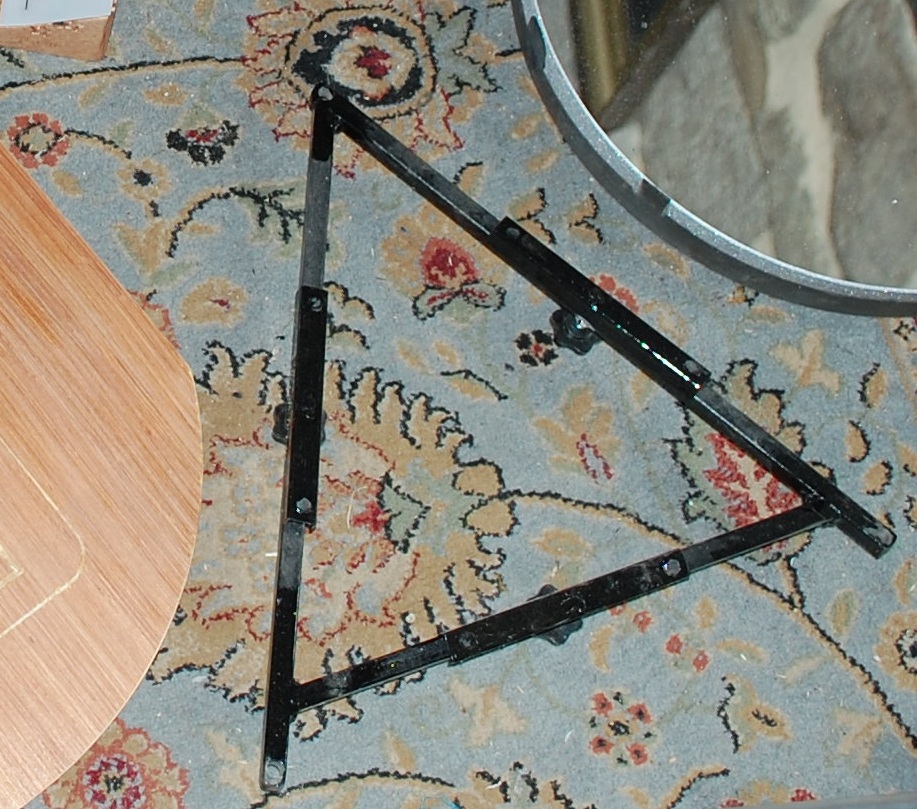

Je reviens d'une star party (3 nuit sur Mars), ou il y avait 6 T400.
2 des miens sur 6 points et 3 vis de colim M6. 1 obsession, 1 sud dobson, une grosse bete super bien faite (un 460 d'ailleur), barillet entre 6 et 18 points, et apres de multiples essais, star tests... il a ete conclut que 6 points etait assez!
pour la config, de memmoire (à verifier avec plop), les 3 points sont placés sur un cercle de 12cm de rayon, et les 2 points de chaque bascule a 120mm l'un de l'autre (bascules de 12cm le long)...
Voila une (mauvaise) photo du barillet.
3 points d'attache (M8 dans ce cas) sur la structure.
3 vis M6 moletées qui servent de collimation et de pivot pour les 3 bascules.
le metal est du 12*12. Les bascule sont coupées dans du carré 14*14. et les 6 points de contacs sont des vis M4 en nylon.
Cyrille
Modifié par HPMâd
:be:Merci Cyrille pour les infos , que je vais recouper avec le "plan"que j'ai fait à l'échelle 1, en ce qui concerne les points pour les triangles. De mémoire c'était à peu près ça. Je vérifierai ce soir en rentrant du boulot.
3 vis moletées M6, c'est enregistré 👍.
Et les vis en nylon M4 pour les points de contact, je garde aussi :be:
Patrice

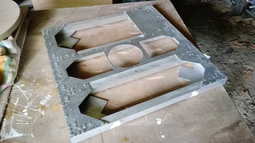

Bonjour Patrice et bravo pour ton projet!
Je rejoins assez ce qui est dit plus haut : pas besoin de partir direct sur un char russe!
Le barillet en alu, comme tu as pu le voir sur le miens, est inutile : un coffrage bois CP est suffisant s'il est bien fait!
Après, le seul vrai défaut de mon 400 ce sont les tubes de 8mm qui sont trop souples, mais çà passe encore malgré tout!
Bon courage! je suis abonné à ton fil désormais!
Christophe

Merci Christophe,
Je vais essayer de faire un Dobson qui est éfficace, et en plus qui a de la "gueule". Enfin, qui esthétiquement me plaise. Je ne cherche pas à gagner du poids à tout prix.
À plus pour la suite, bonne journée.
Patrice

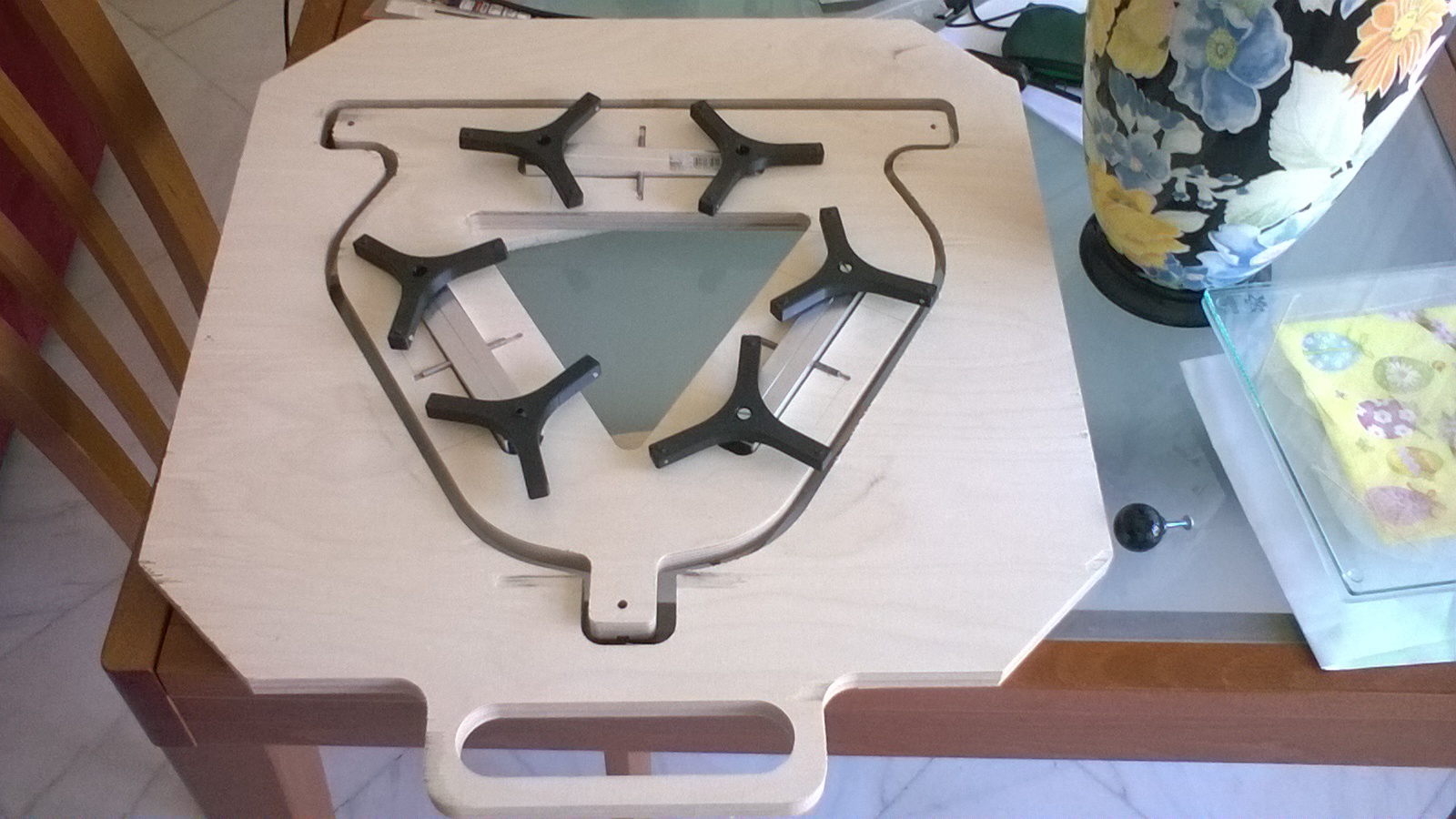

Voici la photo extraite du post de 2016 (https://www.webastro.net/forums/topic/144949-mon-400-ça-avance), mais j'ai fait un support à 18points... on en a déjà parlé, sur un miroir d'épaisseur normale, 6 ou 9 devrait suffire.
il y a 7 minutes, jvaillant a dit :
Tout a fait d'accord, sur le mien également point d'alu pour le barillet. Et comme dit précédemment c'est tout le support de primaire qui s'oriente. J'y vois un avantage : les touches latérale du miroir sont toujours à la bonne hauteur sur la tranche. Et ça se collimate par l'avant !
Jooooli! c'est design!
Mais pourquoi avoir fait une telle forme et pas un triangle plus simple?
Pour :
- avoir les butées latérales à 45° et au plus proche des systèmes de réglage
- avoir la place de mettre les systèmes de réglage de la collim dans une caisse primaire pas trop grosse
- faire joli ;)
Modifié par jvaillant

a mon avis, à propos du beau barillet  proposé par Jvaillant :
- fô que ce soit bô, mais surtout costaud. Aussi, les formes qui ajoutent de l'esthétique au détriment de la fragilité ne sont pas judicieuses. Dit autrement, ces 3 petites pattes en bois joliment découpées ne sont là que pour affaiblir le barillet. Fo pas !  Fo aller direct sur le point d'encrage et se rapprocher le la forme "triangle".
- voire aussi en gagnant le maximum de compacité, gage de rigidité. Est-ce bien nécessaire que ces 3 points d'ancrage soient si écartés que cela ???? Je ne le pense pas. C’est à caler avec les dimension de la caisse du primaire, et un jeu de 1 cm grand maxi au bord du miroir sera suffisant.  Je suppute que ce sera une caisse basse >>> pas de souci de veine d'air chaud..... Et au besoin une ouïe de ventilation au point "haut" tangent au miroir résout ce problème.
- les 3 points de réglages. Comme dit, ya un énorme avantage à ne régler QUE sur 2 points. Le 3° restant fixe. Ici, ce sera judicieusement une rotule sur le point vers la poignée. Et voire que cette rotule n'a aucun besoin d'être au-delà du périmètre du miroir, elle peut être au-dessous (gain de place). Les 2 autres, réglables apr l'avant, doivent être bien chiadés au risque de n'avoir qu'un système suspendu, mais pas bien calé latéralement. Il faut avoir un parfait guidage de l'un des points et seulement UN au risque d'avoir un système hyperstatique !!!!
Effectivement j'aurai pu couper droit vers les 2 points de réglages, l'optimisation d'un télescope n'est jamais vraiment finie et si c'était à refaire il y aurait des modifs.
Le 3ème point (celui en bas de la photo) est bien au ras du miroir et jamais touché lors du réglage.
Ici ma contrainte était que je suis très limité en capacité de bricolage (appart, cave minuscule, peu de temps...) hormis l'impression 3D et le design le reste était compliqué !
Ceci étant, le sujet étant le futur télescope de Patcubitus, je ne monopoliserai donc pas plus la parole à propos de mon télescope qui fonctionne bien depuis 2 ans. Mais je ne peux qu'encourager Patcubitus à suivre les différents conseils, à décortiquer toutes les constructions présentées sur le forum et à glaner le maximum d'idées.

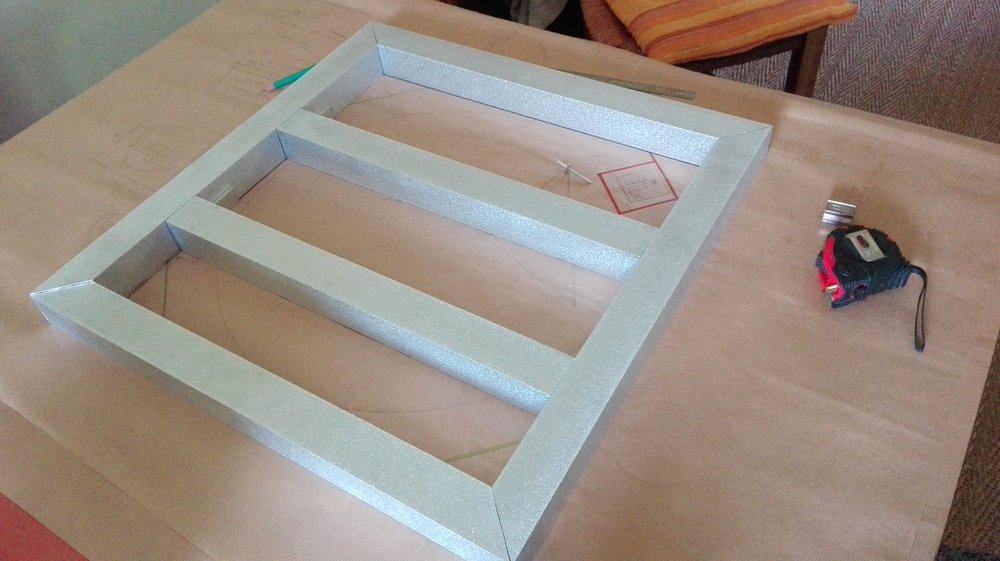

Bonjour tout le monde,
suite a "nos" discussions, vos conseils et mon échec dans l'allègement du cadre ( J'arrive a gagné 400gr, alors que je visais 1 kg minimum).
Je me suis décidé à allez acheter du tube de 25x25 mm en 1,5 d'épaisseur. Seulement, maintenant, il me parait quand même un peu léger! :confused:
Cela suffira t'il comme épaisseur et section de tube?
Patrice
oui ça sera très bien !!
dans ce type de construction la faiblesse vient rarement du sous dimensionnement de la  poutre mais de l'assemblage entre les éléments, autrement dit il faut que tu fasses de jolis  triangles les coins dessus/dessous rivetés et collés avec de l'epoxy lente ; ça sera béton. Ne pas hésiter à prendre des rivets à tête large  et à faire un gabarit en CTP + pinces  pour faire la mise en géométrie de l'ensemble pour le perçage et le collage; car on perd vite les angles et on ne ferme plus le rectangle ;-)
bonne continuation.
juste un petit coucou pour vous faire part de l'avancement du "cadre" .
Je viens de coller et de "poper" la partie du dessous.IMG_20180820_184113.thumb.jpg.5ce2397389326e27e36df8caafc3f18d.jpg
Ce n'est pas si simple a faire pour que tout soit bien d'équerre et nickel. Mais bon, c'est le jeu!
C'est donc finalement du tube carré de 25x25x1,5 mm que j'ai utilisé, avec des rivets tête large de 3,2 mm. Et avec la plaque alu que j'ai mis dessous (3 mm d'épaisseur), le tout est hyper rigide.
Collé a la colle époxy lente. C'est un carré de 500 mm par 500 mm. L'emplacement des barres transversales ont été définies par l'emplacement des triangles de flottaisons, que PLOP a calculé.
Pour construire ce nouveau télescope j'ai acheté un peu de matériel. La refonte de mon Starfinder avait été réalisée uniquement avec une scie sauteuse, une perceuse/ visseuse et quelques limes. Colle à bois et beaucoup, beaucoup de vis (je pense a peu près 400!)
J'ai donc "investi" dans une perceuse à colonne (129 euros), une scie à onglet d'occasion qui coupe également l'alu (45 euros), une ponceuse d'atelier avec disque 254 mm (98 euros), une pince a rivets neuve (27 euros), et une table pour scie sauteuse Wolfcraft (35 euros)
Un grand merci ;) à un Mr bien connu sur le forum qui est Yves Piette, qui a prit le temps de faire une page très détaillée sur le construction de son "Strock "400 mm. J'ai pu prendre quelques idées et notamment la table pour scie sauteuse que je ne connaissais pas, et qui est pour le moins très utile. Qui m'a économisée du temps, de l'énervement. Une précision très accrue. Et des découpes de bois que je n'aurai pas pu réalisé sans casser ma pièce.Un vrai confort pour "travailler". +5
http://www.astrosurf.com/yves_piette/fabrication.html
Bonne soirée à toutes et tous.
