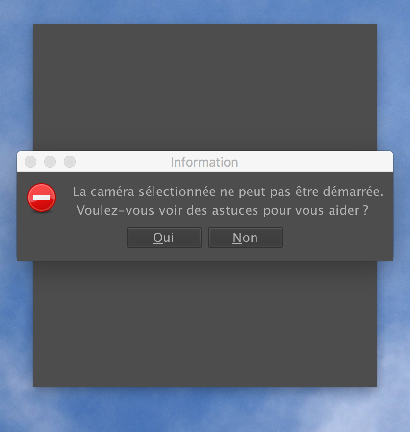

Je me suis donc rendu sur http://www.firecapture.de pour downloader Firecapture 2.6 mais..., parce qu'il y a toujours un mais... lorsque j'ouvre Firecapture, Firecapture se lance bien (une fenêtre type terminal s'ouvre puis le logiciel s'ouvre) mais il ne reconnait pas ma caméra... (cf screenshot en Pj),  j'ai bien un choix ZWO mais si je clique sur ZWO j'obtiens le message "la caméra sélectionnée ne peut pas être démarrée"

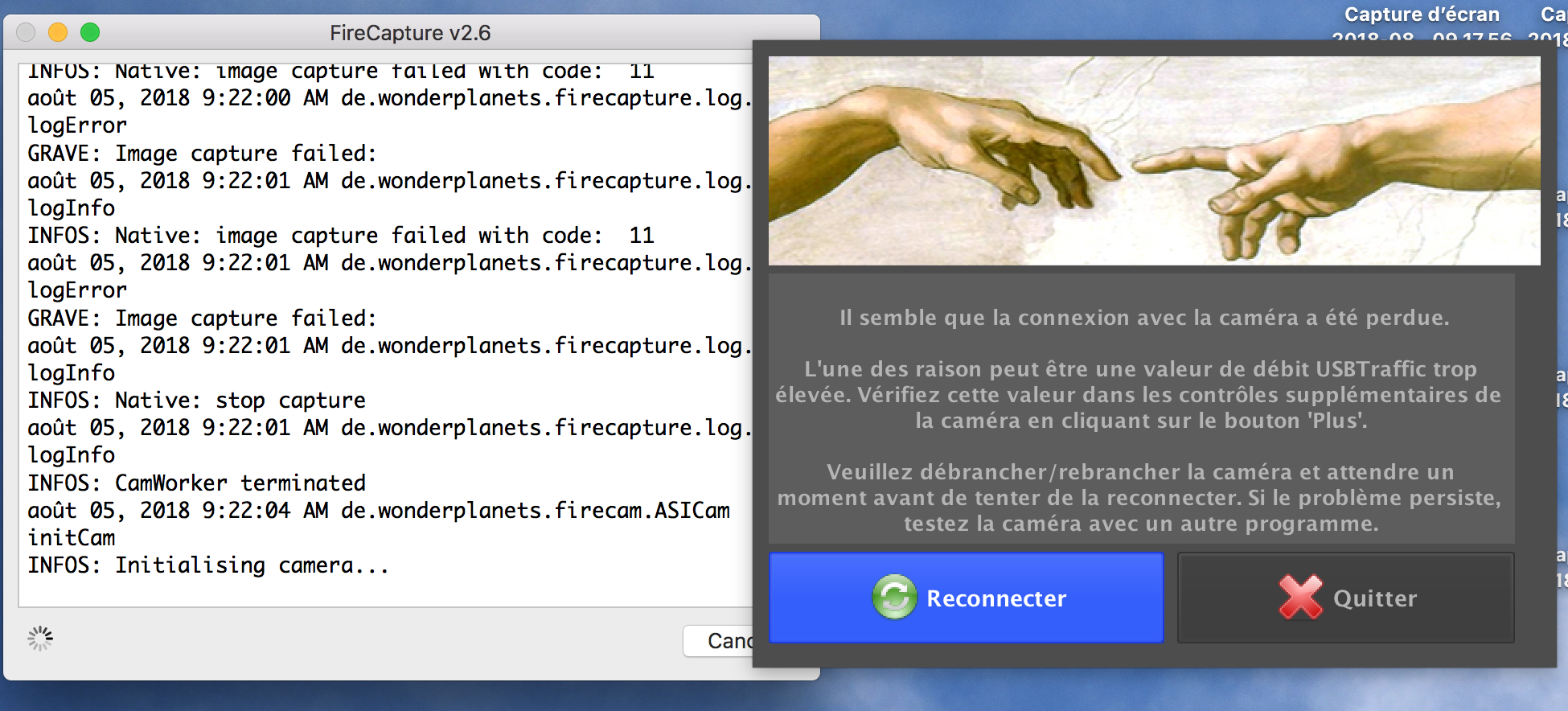

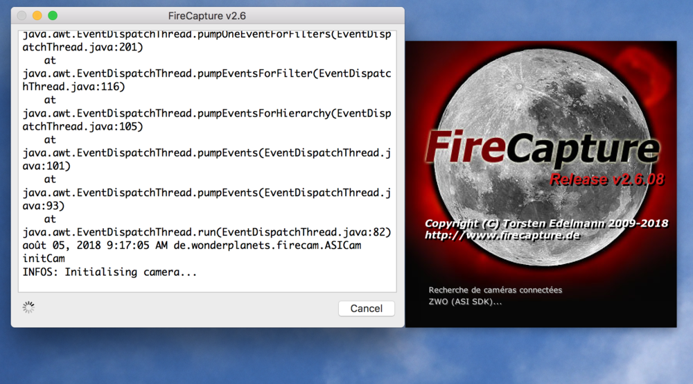

Bon... après installation de libusb library tel que décris ds le readme.txt (installation OK via terminal)... la caméra n'est toujours pas reconnue... (j'ai redémarré mon Mac...)
En pièce jointe les messages d'erreur qui sont remontés par FireCapture
- soit il ne reconnaît pas la caméra (cf screenshot)
- soit il n'arrive pas à l'initialiser (cf creenshot)
- soit message d'erreur "il semble que la connexion à la caméra a été perdu...etc (cf screenshot)
J'ai testé un autre logiciel de capture ASICAP (recommandé par ZWO) mais c'est pareil... aucune image, recherche de la caméra.
Pour l'instant, je ne suis arrivé à effectué une seule prise de vue de saturne (avec ASICAP)... mais toutes mes autres tentatives se sont soldées par un échec cuisant...
Si quelqu'un a une piste... Merci :)
