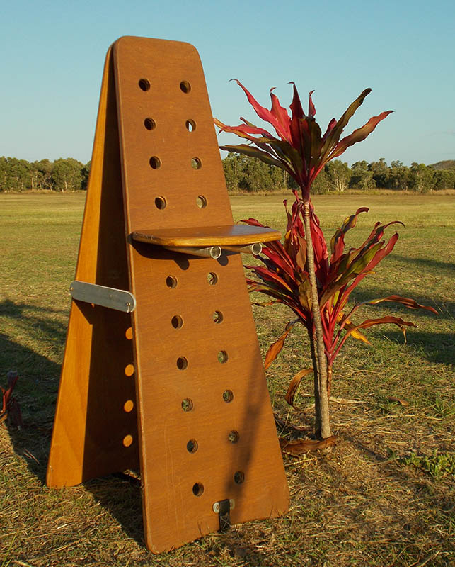

Ca fait un moment que je cherche une chaise astro réglable en hauteur pour mon Strock 250. Je ne compte plus le nombre d'heures à fouiner ici et là les idées astucieuses. Il y a quelques années, j'avais bricolé une chaise réglable un peu dans ce genre là :

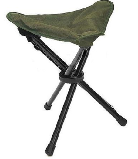

Après une gamelle mémorable au premier essai (avec des amis en public!), et un petit renforcement de l'assise :laughing:, l'engin était fonctionnel mais trop lourd. De fait il est resté à la cave et ne m'a quasiment jamais servi. Je n'aimais pas non plus son empreinte au sol (dangereux quand il y a des gens autours du télescope) et son confort assez moyen. Depuis, j'utilisais un tabouret de camping pliant et pas réglable en hauteur un peu dans ce gout là:

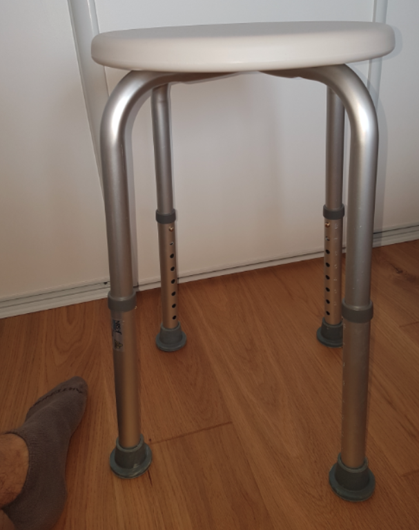

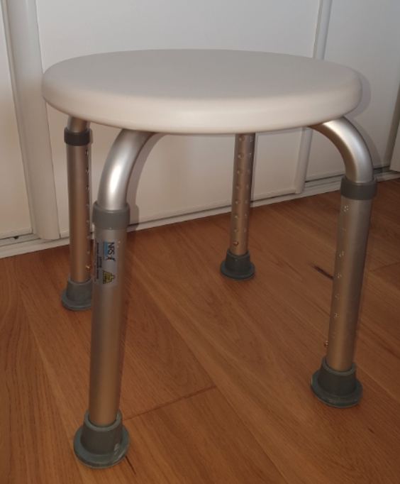

L'idée était bonne, mais je me disais qu'à la longue, un seul pied ne serait pas assez confortable. Alors, je me suis dit, pourquoi pas en mettre, 2, ou 3 ou 4... Ah tient, peut être que ça existe déjà! Je vous présente donc mon nouveau tabouret astro:
image.png.0305dba4aa66f0cf758c51ad9d0b8208.pngimage.thumb.png.2048748586c2e395f16fa2803a7ea523.png
Il s'agit du modèle de la marque NRS Healthcare, que vous pouvez trouver à moins de 30€ sur un site célèbre de vente en ligne... Alors certes, il a un style...particulier... mais j'en suis bien content : il est léger (à peine plus d'1 kg!), il est réglable de 35 à 53cm, il se démonte avec 5 vis. Je n'avais jamais vu cette idée sur les forums astro, alors je me suis dit que ça pourrait en intéresser certains!
J'aimerai aussi avoir vos bonne idées pour l'améliorer. J'ai déjà un peu commencé:

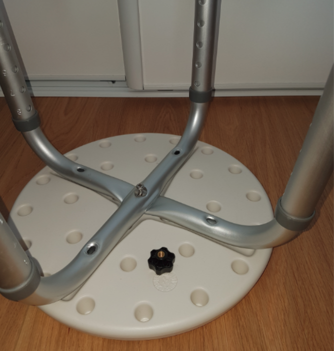

  • Je vais remplacer les 5 vis cruci par des vis moletés (je nais que les têtes moletés pour l'instant ;)) :
  • J'en ai profité aussi pour re-tarauder les inserts filetés qui étaient trop durs pour un vissage-dévissage régulier.

Mmmmh... Quatre réglages à faire pour chaque changement de hauteur, ce doit être un peu galère quand même, et s'il faut reprendre parce que au final c'est un ou deux crans trop haut...

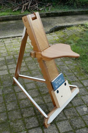

La mienne se règle d'une main, et ce juste en me levant légèrement, cela simplifie quand même bien l'opération.
https://www.webastro.net/forums/topic/13310-chaise-astro/?do=findComment&comment=241538
Quelques unes de mes fabrications par là, avec les appréciations : http://www.reto.fr/modif/imagepages/image36.html  Et pages suivantes...
Le petit tabouret à deux hauteurs m'avait bien plus aussi et peut suffire quand on peut faire tourner le tube pour orienter l'oculaire comme sur les "équatobson".
http://www.reto.fr/modif/imagepages/image33.html

A mon avis, le temps d'avoir réglé la bonne hauteur des 4 non-isostatiques pieds du tabouret, on a déjà oublié ce qu'on regardait, voire pourquoi on fait de l'astro.

Den, c'est exactement celle que tu as mis en photo que j'avais copié et que je trouvais trop lourde. J'avais beaucoup vu tes réalisations (impressionnantes du reste!).
Bon, je reconnais que le réglage de la hauteur n'est pas très simple.
Par contre Elki et Syncopatte, je ne suis pas fan des chaises à roulette reconditionnées parce que c'est quand même galère à transporter et pas très léger (tous les modèles que j'ai vu ont une partie en acier autour du verin). Et par ailleurs ça ne va pas très bas, or sur mon Strock je suis plus souvent à faible hauteur qu'en haut...
Après, peut être qu'un mix entre ce genre de tabouret et le monopode de hysot que je cite un peu plus haut pourrait être à creuser.
Je veux vraiment trouver un truc facilement transportable (de l'ordre du kg et pas plus gros que le tabouret replié), sinon, je me connais, je la prendrai pas.
J'aime bien ton idée aussi Den du tabouret à 2 positions.
Mais si on essaye de continuer sur a base de ce tabouret, que feriez vous pour l'améliorer (ou minimiser ses défauts suivant le point de vue! ;) )? Je me dit que c'est toujours intéressant de remuer un concept, c'est comme ça que viennent les bonnes idées non? :-)

Ce qu'on en pense ?
Ben comme les copains ici :
- 4 pieds (bof)
- réglage indépendant long et fastidieux,
- encombrement certain lors du transport/rangement (en tout cas plus que le télescope lui-même)
pas facile de trouver le truc idéal : soit c’est nickel question emploi, confort, maisl'encombrement et le poids sont une contrainte certaine, soit c'est petit et léger (monopode) mais pénible à l'usage.

Juste 2 planches (celle arrière bien plus fine que celle à l'avant), une charnière, une assise. Rapide à régler, à installer, rangement minimal. Si on veut jouer pour le poids, yaka le faire en composite (ce que j'envisage un jour)

Les  chaises de Den ou de Serge sont les rolls de l'astro ;) mais ne répondent pas à ton cahier des charges.

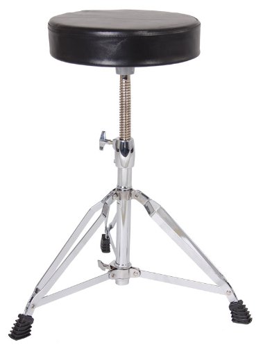

La seconde proposition de JMD est celle que j'utilise : un tabouret de batterie comme celui-ci : https://www.bax-shop.fr/tabouret-de-batterie/innox-db-21-siege-de-batterie?gclid=EAIaIQobChMIuKusvJK33AIVQ6qaCh3MwQliEAkYASABEgI8RfD_BwE
Léger avec une assise qui se sépare pour un transport facile. Une seule vis pour régler la hauteur ! APPROUVÉ ! B)

..... mais ne répondent pas à ton cahier des charges.
SI !!!
si tu utilises une planche moins haute, ici dans les 60 cm de haut, ce sera parfait.
Celle sur la foto fait 110cm, ce qui est inutile dans ce cas de figure (et même pour mon 400, ça n'aurait pu faire que 100cm de haut, le dernier cran étant inutilsé).

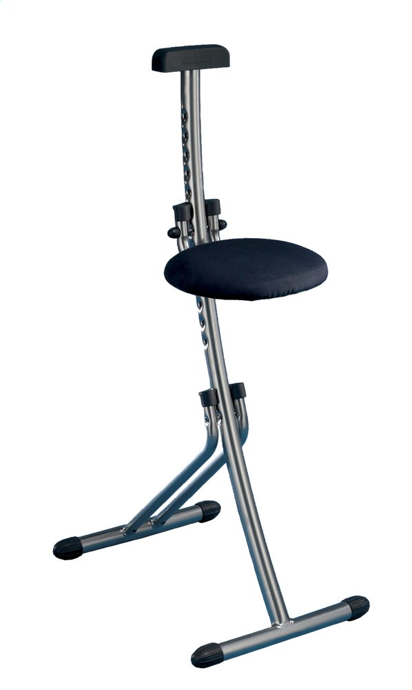

Il y a aussi la chaise de repassage, réglable et légère
Comment change t-on la hauteur du siège sur ces chaises ? Il faut dévisser, sortir la barre traversante et repositionner ailleurs ?
il y a 2 minutes, PEV77 a dit :
Très élégante cette chaise de repassage ! combien coute-t-elle ?
celle la est a 29 euros. https://www.collishop.be/e/fr/cs/607386-172-leifheit-chaise-repassage-multiposit-gris-arg-1412522?gclid=EAIaIQobChMIzbqh8ei33AIVCuEbCh343AE9EAQYAiABEgLsnvD_BwE
j'avais eu la mienne sur ebay d'occase  ;)
A partir de 10 euros en occase : https://www.2ememain.be/maison-meubles/2/chaise de repassage/
C'est stable, tu peux appuyer ton dos qd il en a besoin (je parle de mes lombaires un peu vieiillissantes...) , et juste une vis a modifier pour la hauteur .  Et le pied arrierre se replie pour le rangement.
La chaise de repassage,
j'ai eu,
vachte bien de prime abord et pas cher, mais.....
Ben c'est assez lourd,
assez encombrant au rangement car avec des éléments tordus,
mais plus que tout chiant à changer le réglage la nuit dans le noir. c'est une grosse goupille qu'il faut ôter, puis replacer là où on le souhaite. en "visant" les trous.....
Pi ya pas de cran en position basse, un vrai manque
et pi je dois dire que je m'y suis quelque fois coincé les doigts en la manipulant. Et vu que c'est du lourd, ben ça fait mal.
Donc oui, mais non.

Un autre exemple qui devrait répondre aux critères : 2.8Kg, 30€, pliable, réglage par vis : https://www.amazon.fr/Bird-DT10B-Siège-de-batterie/dp/B0044WSNVI
Reste à voir la résistance à la corrosion.
Celui la est cool avec sa vis de réglage. Les systèmes a serrage vieillissent mal ( j étais batteur rock alors je sais que ca finissait avec réglage..... fixe) . Je garde ce lien 😊
