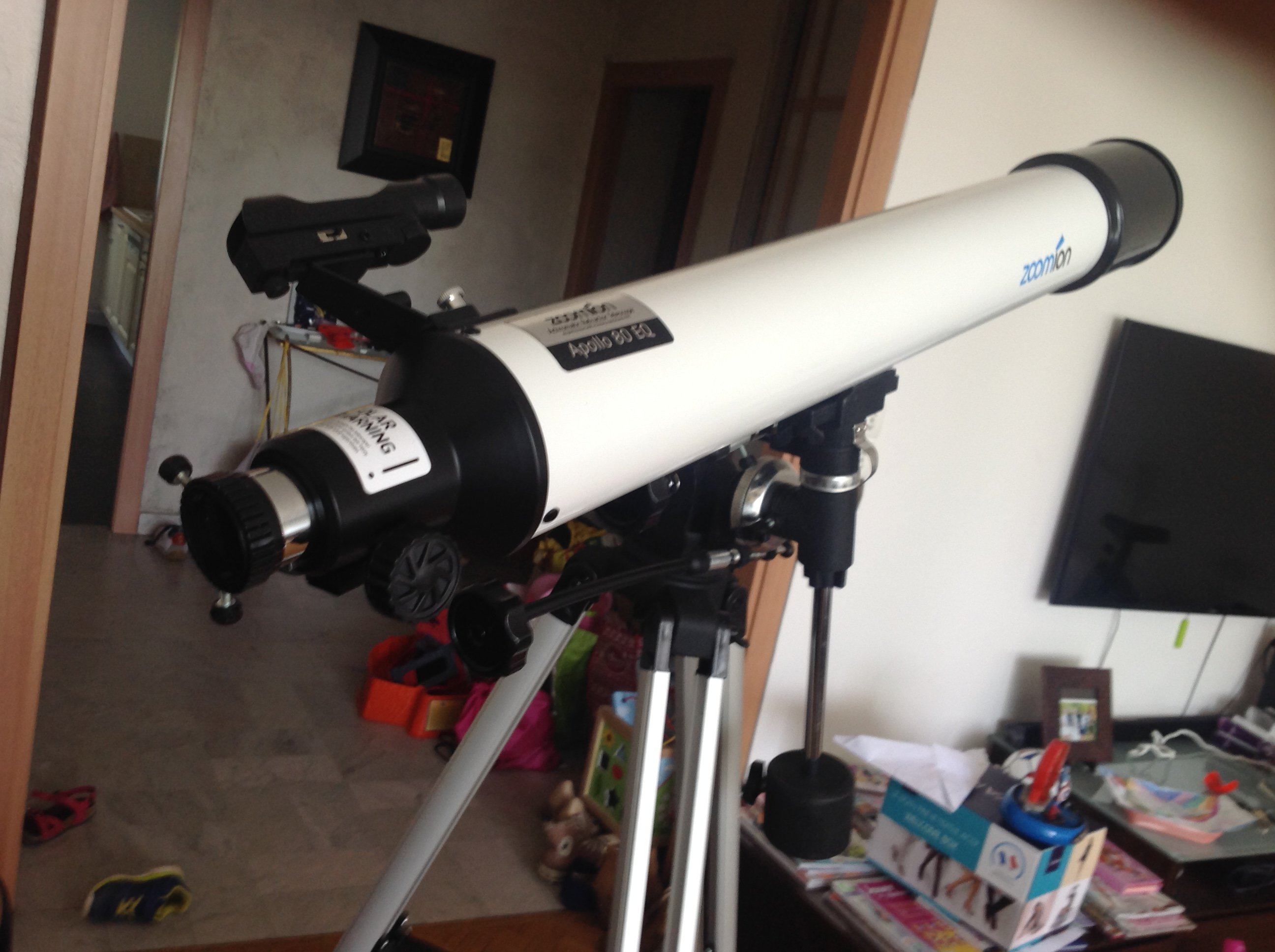

je viens de faire l'acquisition d'un télescope Zoomion apollo 80 eq et je n'arrive absolument pas à observer quoi que ce soit.
Je débute c'est mon premier télescope, j'ai passé des heures à essayer d'observer le ciel en vain. C'est tout flou.
Quelqu'un pourrait-il me venir en aide ?
Merci d'avance.

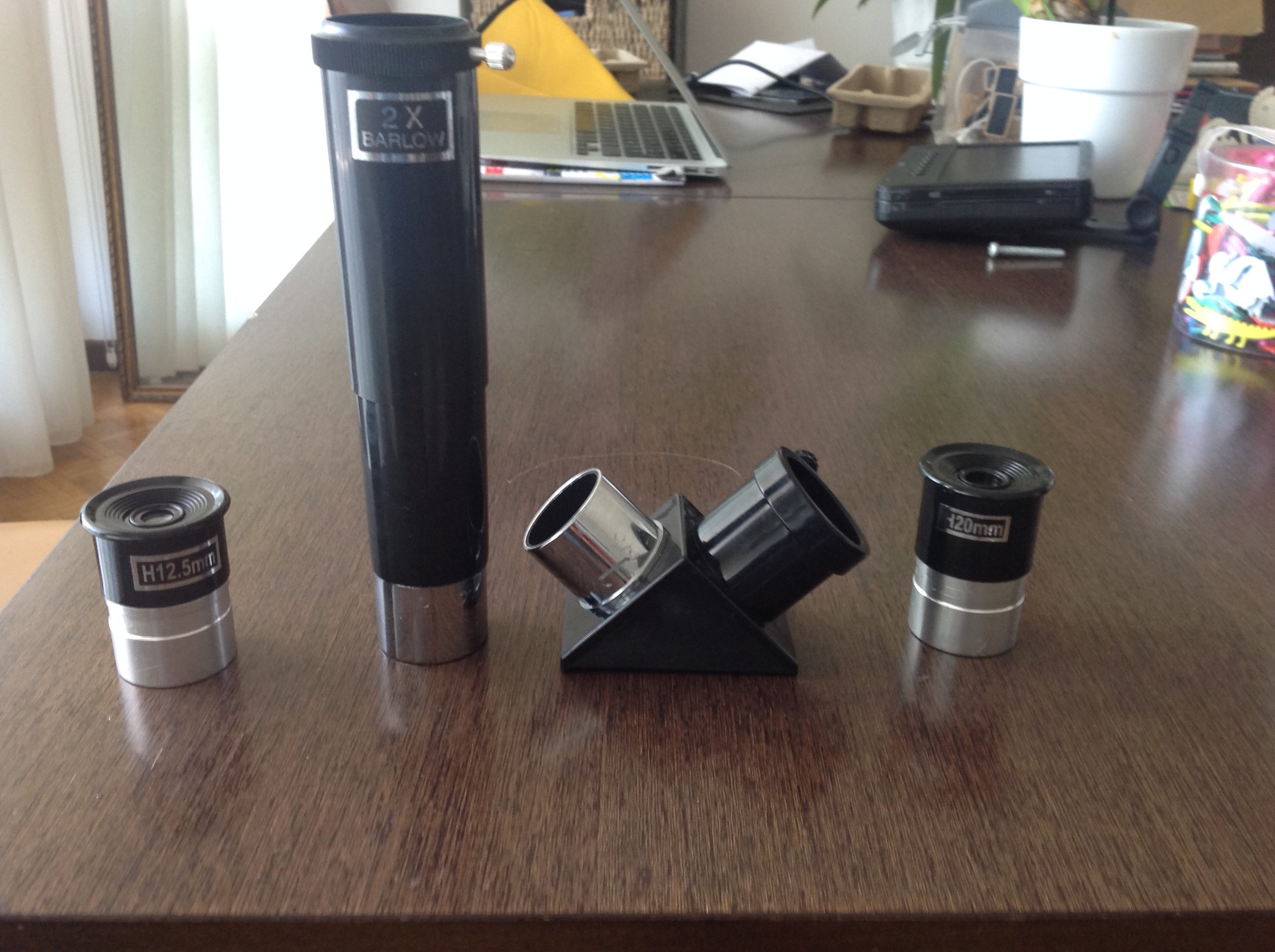

Ensuite tu mets l'oculaire avec le plus faible grossissement (celui avec le plus gros chiffre) dans le porte oculaire et tu commences porte oculaire complètement rentré puis tu le fais sortir doucement jusqu'à ce que l'image devienne net.
Si tu es en bout de course et n'as pas obtenu la netteté c'est qu'il te faut une bague allonge.

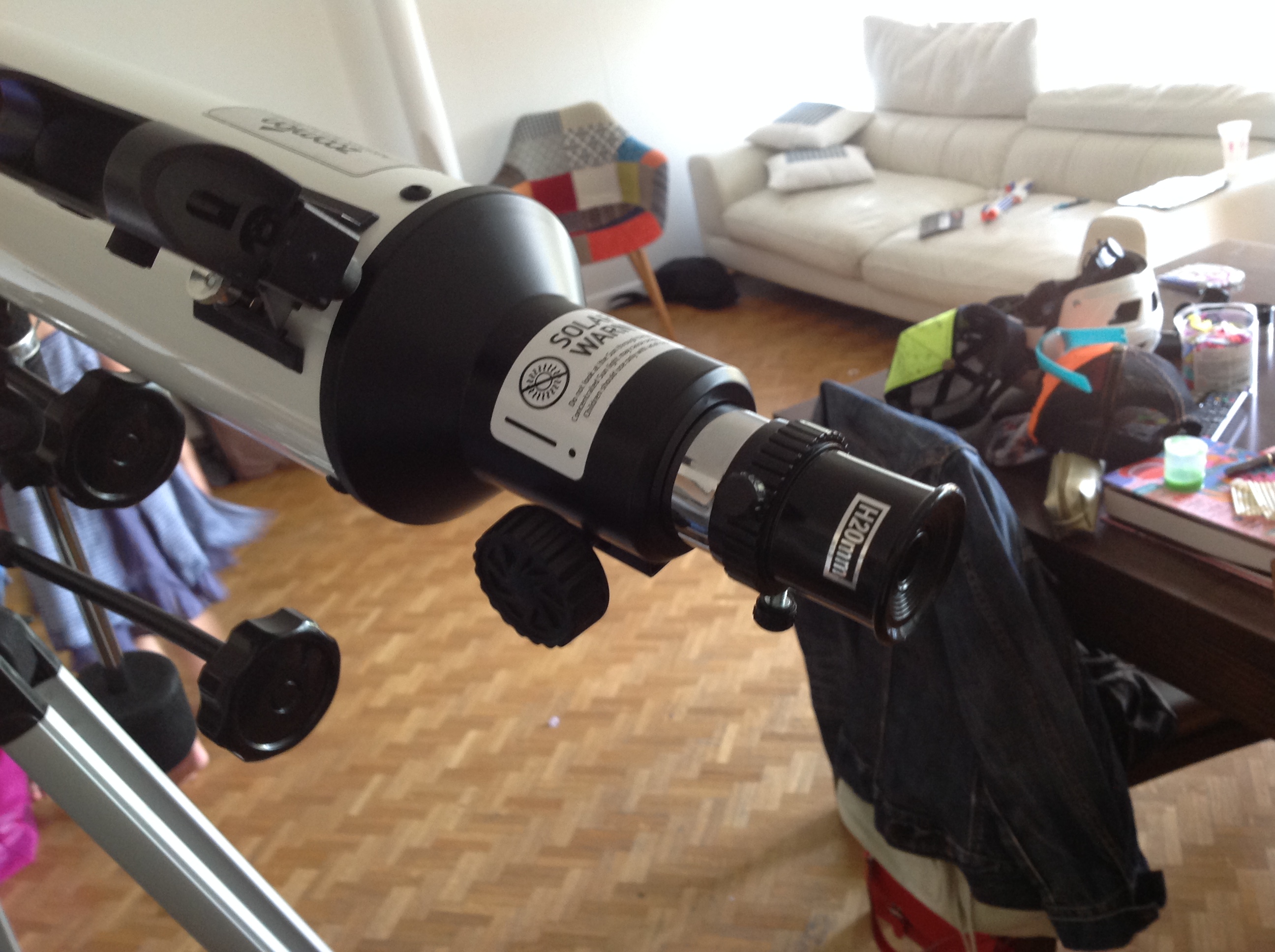

Peut être alors que tu as un tube allonge qui fait trop ressortir l'oculaire ??! L'inverse de ce que t'as dit le copain  :)
Je me joints à lui pour te conseiller de t'entraîner de jour si tu peux avoir des cibles au loin ( une antenne ? Un arbre ?)
= avec les accessoires de montés, histoire de voir comment t'as fait le montage (si tu t'es planté c'est pas grave, mais on a besoin de voir comment t'avais fait pour comprendre d'où vient le problème).

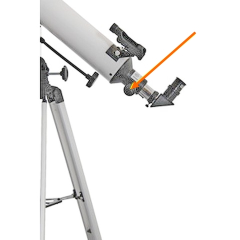

Le montage normal comme sur la photo, ( renvoi coudé puis oculaire ) puis faire la mise au point en tournant la molette ( flèche rouge ) dans un sens ou dans l'autre  jusqu'a obtenir une image nette ;)
PS:  cette molette ne sert pas a zoomer comme on peut le lire parfois, mais a faire la mise au point, pour changer le grossissement, on change d'oculaire
Il faut mettre le renvois coudé entre l'oculaire et le tube du Telescope,  comme sur la photo au dessus,
