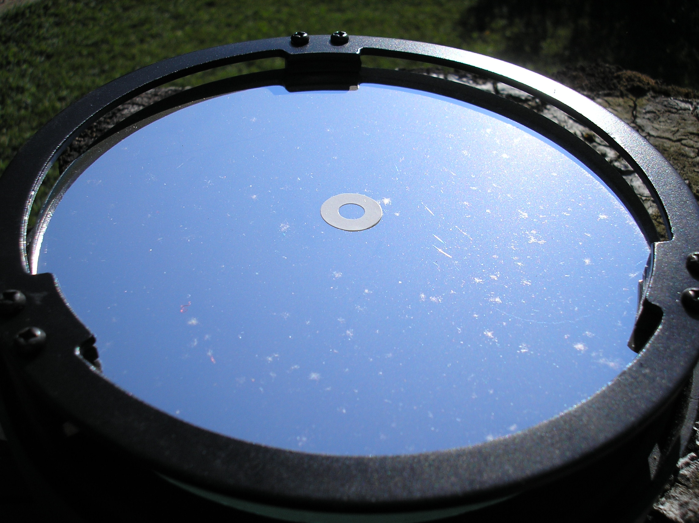

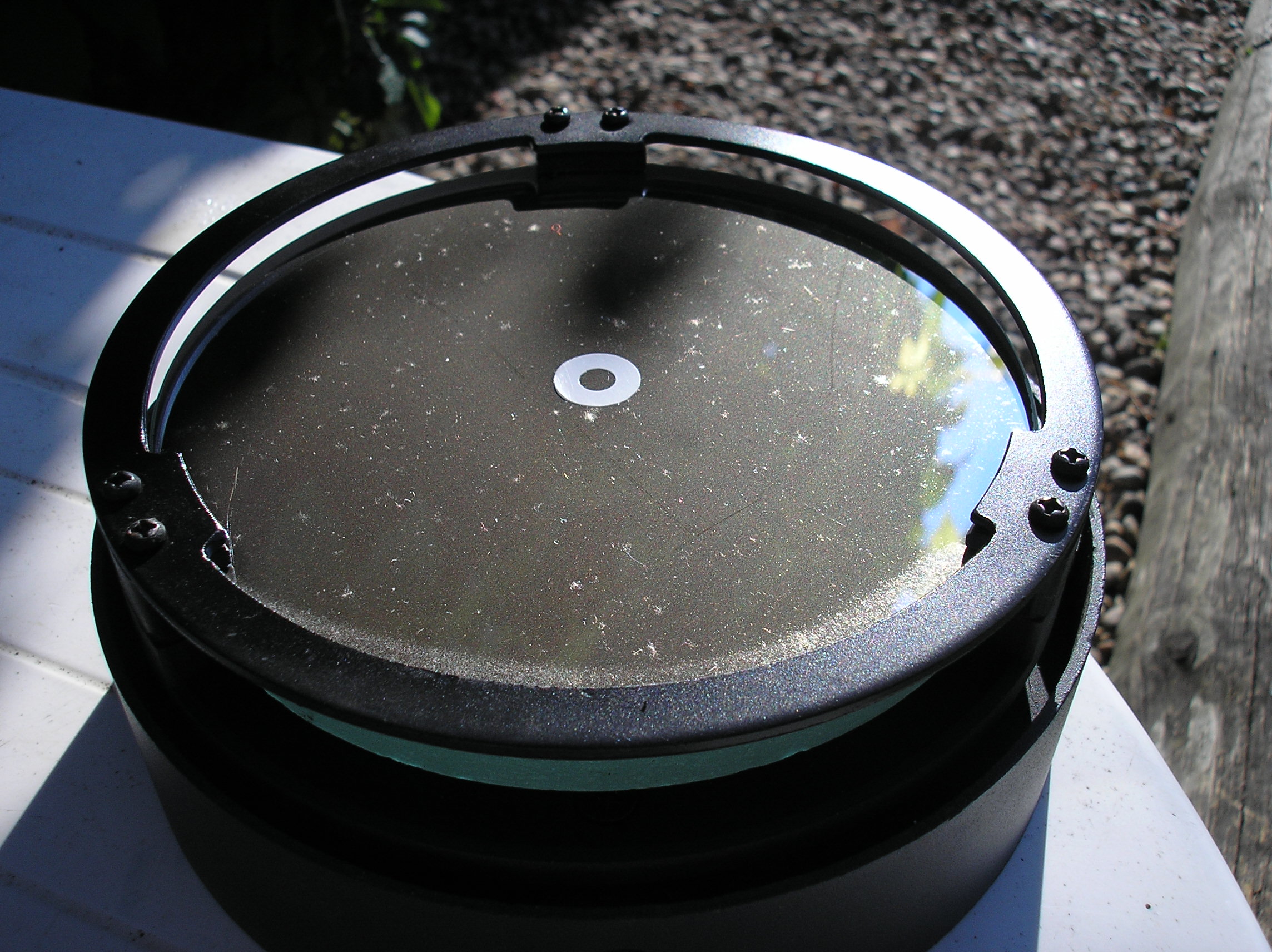

Je dispose d'un tube newton (1000-130) qui 'a pas ou qui a très peu servi depuis 12 ou 13 ans .
De ce fait, jamais nettoyé et utilisé ou remisé certainement dans des conditions non correctes (oubli de coiffer l'obturateur de focale -
utilisation dans des conditions poussiéreuses - différentiel de températures ), je constate que le miroir est constellé de poussière et
vu une certaine trace en bordure, certainement de la buée qui s'est condensée et a séché à position de la mise en stockage . :bang:
Cela ne m'empêche pas de regarder la lune, mais je suis certain que je perd en rendu de l'image .
P7230132.thumb.JPG.90ee1a6fcba7c8804ec79070b8c45cb0.JPGP7230133.thumb.JPG.d6f5fe21e39495e9c1f9cbe56a1ab5c0.JPG

Oui collimation obligatoire vue que tu viens de démonter le barillet :)
Pour le lavage il faut sortir complètement le miroir de son barillet.
1. tu souffles d'abord (avec une soufflette) à la surface du miroir pour virer les particules solides non adhérentes
2. tu déposes le miroir dans une bassine remplie d'eau tiède du robinet tu attends que les saletés ramollissent et tu rinces une première fois (avec la pression du pommeau de douche)
3. tu asperges ensuite la surface du miroir de liquide vaisselle type Paic Citron (la version jaune classique)
4. tu passes ta main dessus sans trop appuyer et tu fais des mouvements circulaires et faire mousser, en réalité ta main ne touche que la couche de liquide vaisselle
5. tu rinces abondamment le miroir avec le pommeau de douche pour virer la couche de Paic
6. après pour éliminer toutes traces de liquide vaisselle (traces bleutées) il faut asperger le miroir de 1L de d'eau déminéralisée (pour fer à repasser).
7. tu sèches le miroir en position verticale avec un sèche cheveux (température ambiante)
Sinon il y a la méthode de Fred Burgeot : http://fredburgeot.fr/Nettoyer son miroir.htm
Salut Jgricourt,
Ben alors je n'ai plus qu'à mis mettre ! :rolleyes:
Et sans sèche-cheveux, car je n'en ai pas (plus de cheveux = pas besoin :D)
Et pour la collimation .... meilleure méthode ? :b:
