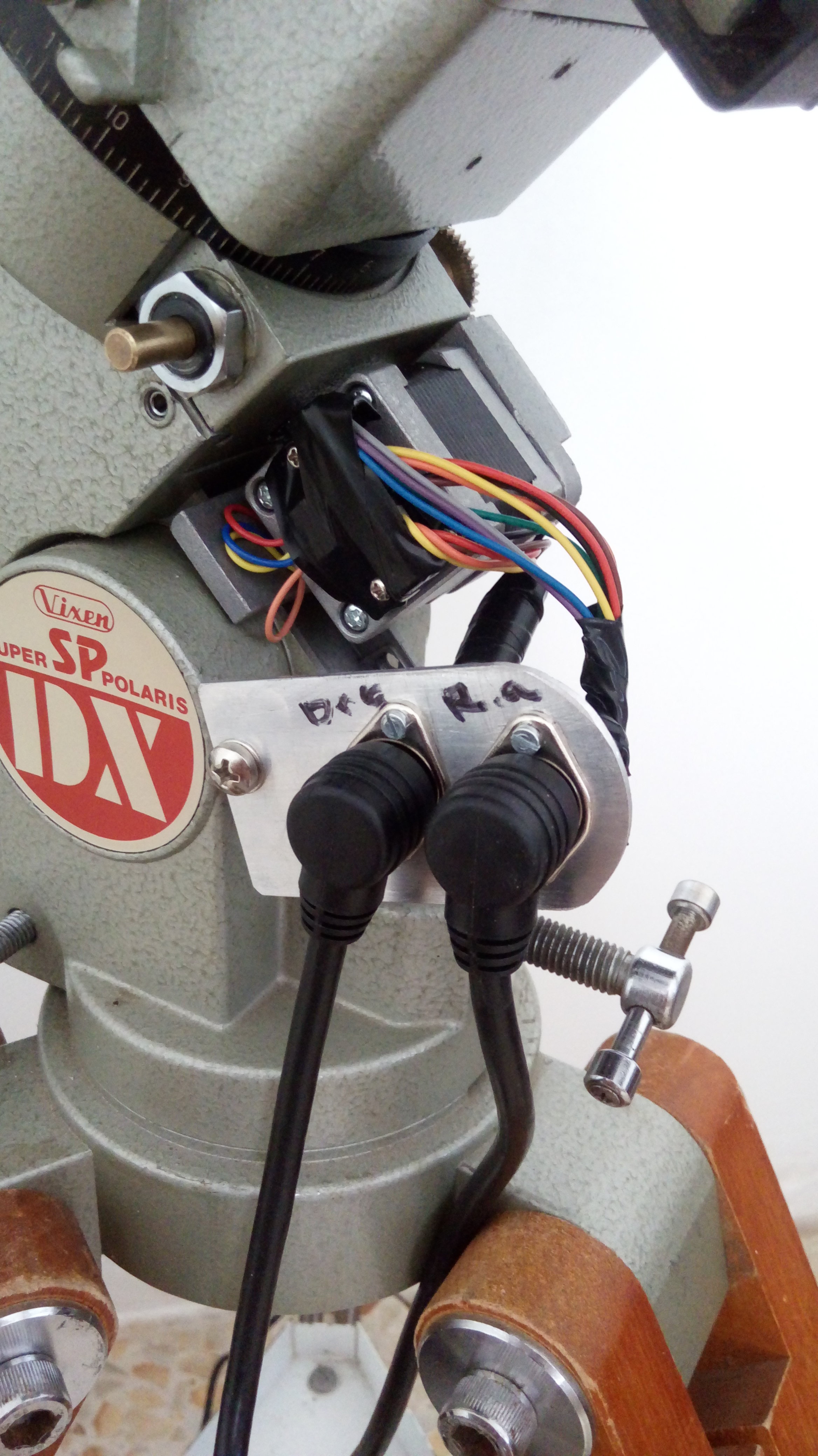

J'ai enfin pris le temps d'adapter sur mon antique vixen spdx un kit goto sw pour Eq5 acheté d'occasion il y a quelques mois.
La mise en place se déroule relativement bien, il faut surtout faire attention à bien positionner les blocs moteur avec la visse de fixation, le réglage entre les engrenages s'effectuant avec les petites visses tête alen d'origine.
A noter qu'il faudra certainement contrôler l'absence de prise de jeu des moteurs avec le temps, la fixation étant -d’apr
