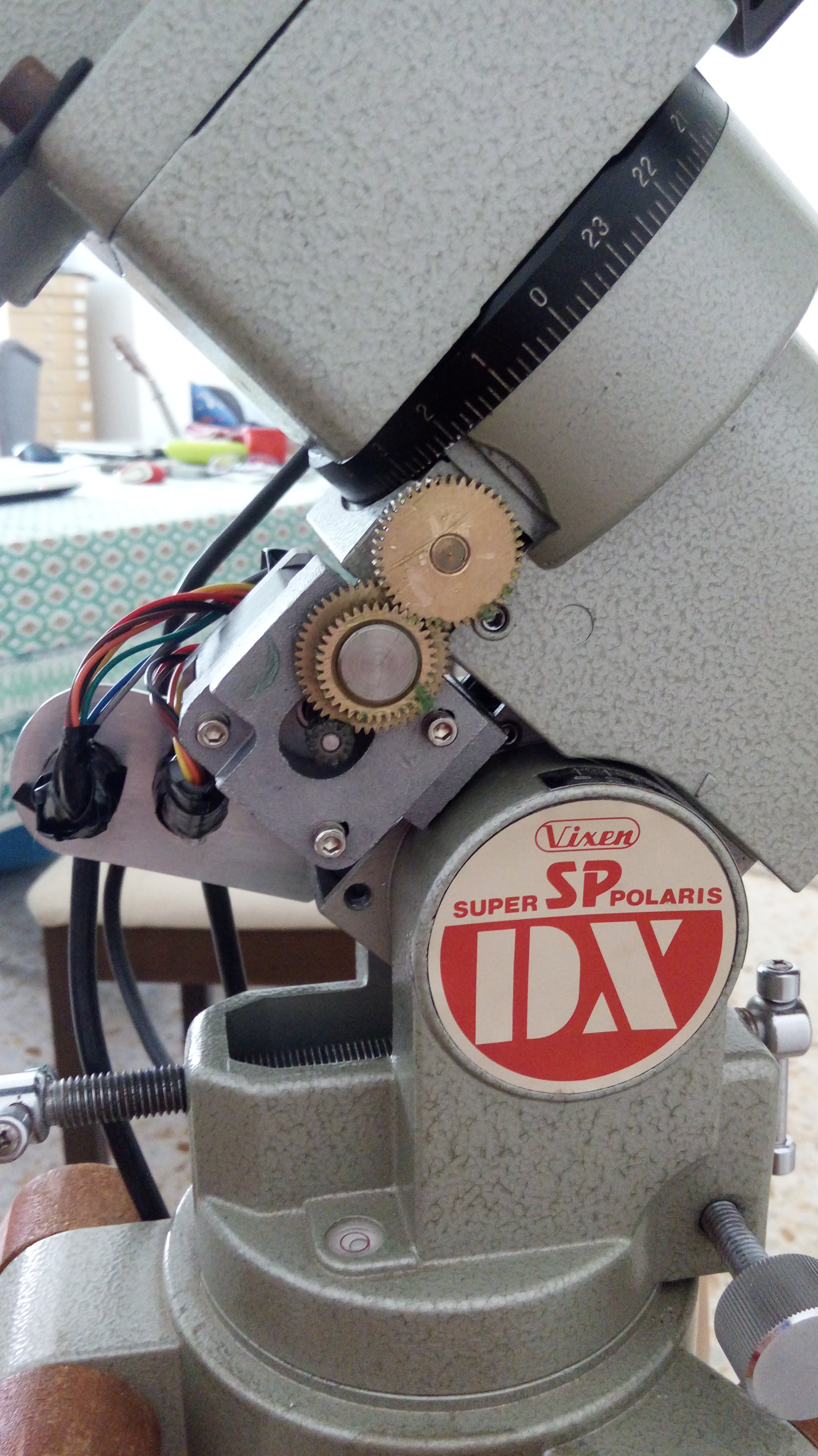

J'ai enfin pris le temps d'adapter sur mon antique vixen spdx un kit goto sw pour Eq5 acheté d'occasion il y a quelques mois.
La mise en place se déroule relativement bien, il faut surtout faire attention à bien positionner les blocs moteur avec la visse de fixation, le réglage entre les engrenages s'effectuant avec les petites visses tête alen d'origine.
A noter qu'il faudra certainement contrôler l'absence de prise de jeu des moteurs avec le temps, la fixation étant -d’après moi-tout de même mois fiable que pour les blocs moteurs d'origine.
Il faut apporter le plus grand soin au jeu entre les engrenage: minimal mais suffisant. Aussi faire attention au fait que les engrenages doivent être dans le même plan.
J'ai utilisé de la graisse de synthèse

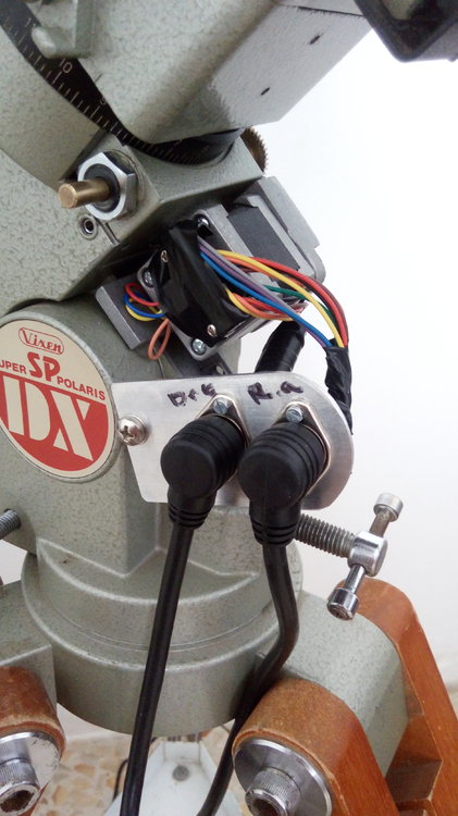

Ma Vixen est un modèle ancien dont la conception est différente de la GP/GPDX, les capots de protection AD ne sont pas adaptable, ni même modifiable, j'ai donc confectionné une platine provisoire pour les connexions. Je fabriquerai ou ferai fabriquer plus tard un capot à l'aide d'une  imprimante 3d.

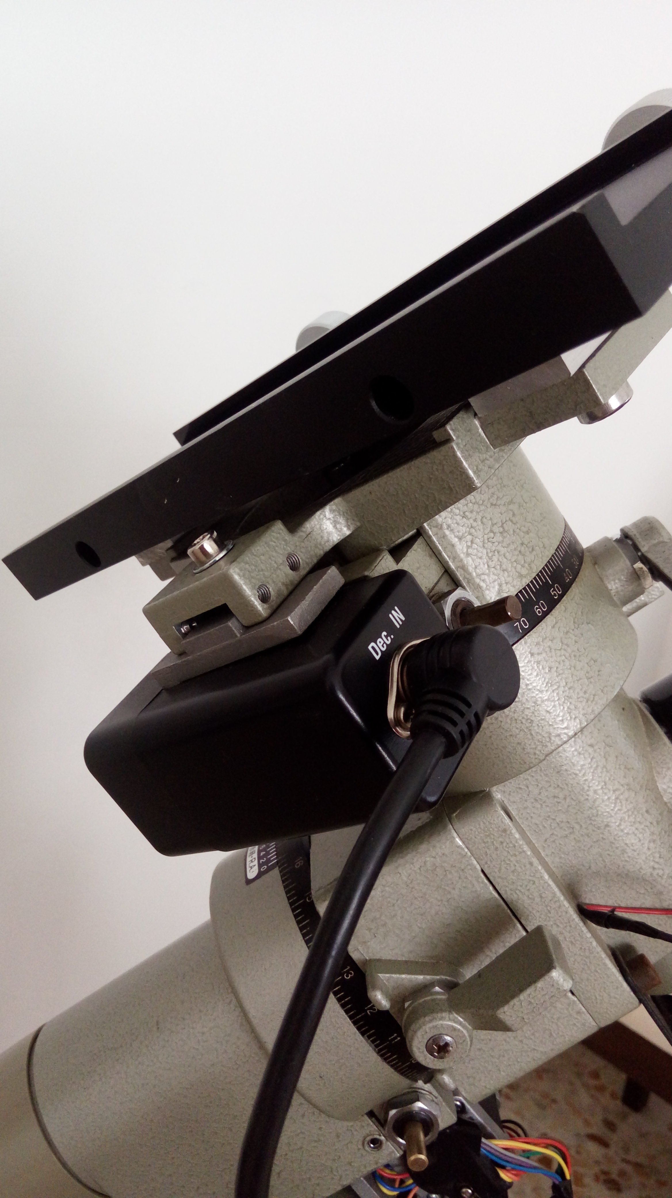

Côté Dec, pas de soucis de capot qui fait partie intégrante du moteur:
image.thumb.jpeg.33c276d165f7ea22eb177ac439677df3.jpegimage.thumb.jpeg.982ea446fa769f8977d9d66b91e7e144.jpeg

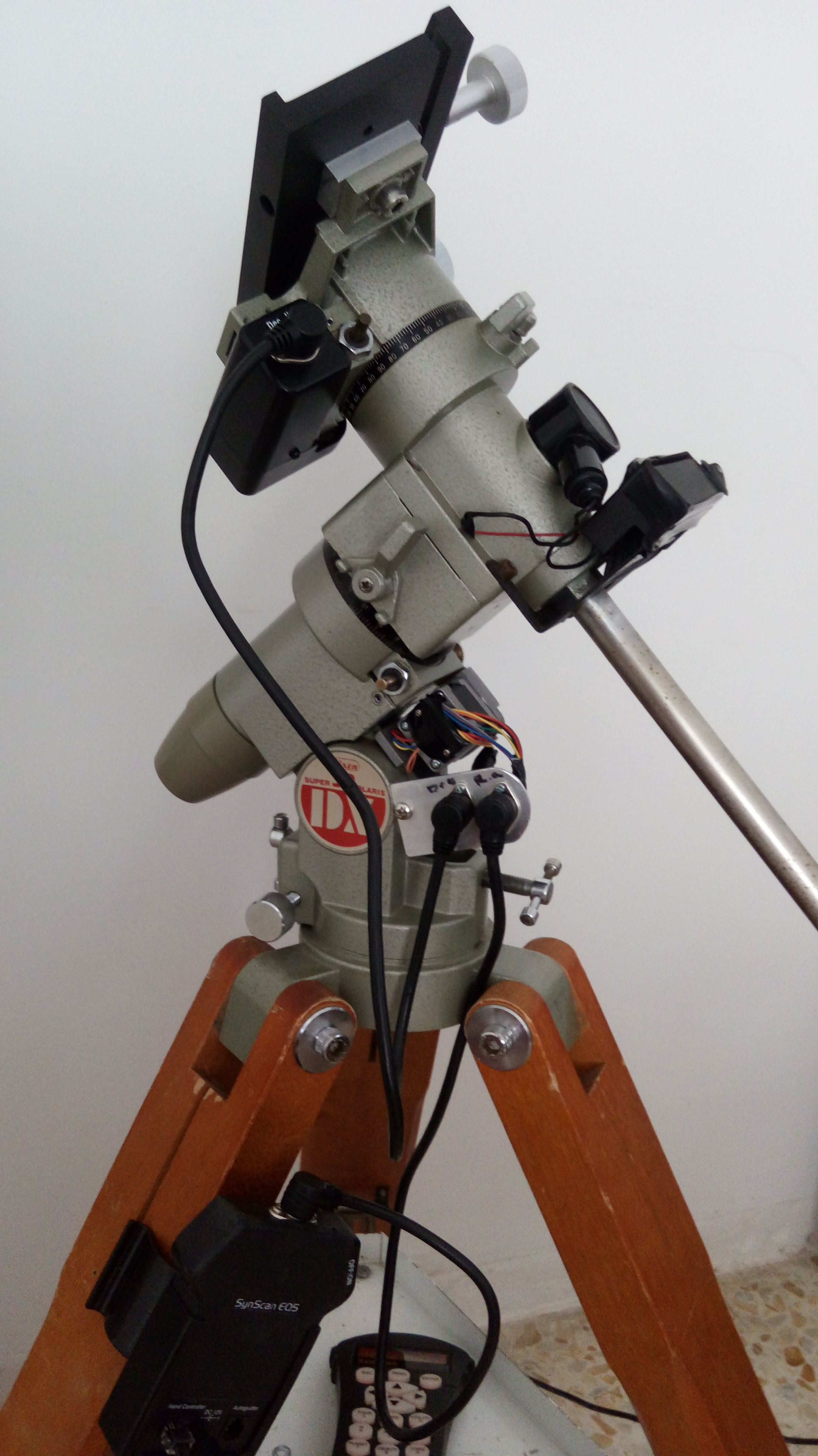

Au final, ça fonctionne et c'est bien l'essentiel ;)
