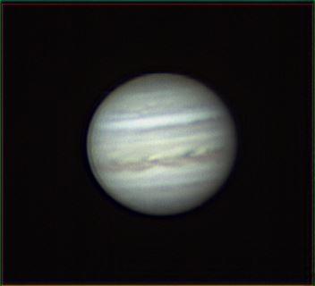

Pour Jupiter:
Newton 150/750, barlow x3TV + augmentation du tirage, T7C
240s, soit 10500 poses retenues de 10ms, sur 11600
AS, Registax
L'idée ici était d'augmenter le tirage de la barlow pour arriver à environ x4.
Le détails commencent à apparaitre, mais ce n'est pas très net à mon gout...
Hum, 4min, ce n'est pas un peu beaucoup?
Je n'airai pas intérêt à jouer avec winjupos? C'est une question aux spécialistes, je n'ai jamais pratiqué.

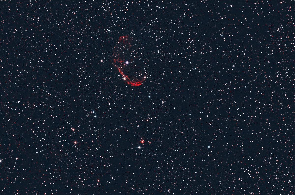

Bon ensuite, j'ai voulu tester l'APN qui a été défltré partiel récemment.
La cible: NGC6888. C'est tout ce que j'ai pu faire compte tenu de la lune omniprésente...
Toujours au 150/750, 450D partiel au foyer avec filtre clip CLS, sans guidage (pas encore au point...)
La MES était plutôt bonne pour une fois, d’où 60 poses de 60s à ISO800.
Puis, Siril, PS
D’après ce que j'ai pu voir ailleurs, 1h, ça fait court je pense.
Ensuite, je ne joue pas avec les filtres ('sais pas faire), du coup il n'y a pas tous les détails, mais bon!!!

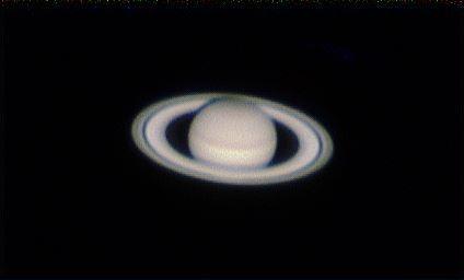

Et pour finir avant de ranger, puisque Saturne à daigné se montrer dans mon ciel obstrué, une prise faite dans les mêmes conditions que Jupiter.
1900 retenues sur 5800 à 69ms

Jolies planètes, surtout Saturne !
4 mn ...
Oui, je pense que c'est trop long sans faire de dérotation avec Winjupos : essais, ce logiciel est excellent ! ;)
Vincent
Merci a tous les 2.
Je bataille avec WJ. Pour l'instant rien de mieux, mais je persévère.
Pour Saturne, je tacherai de faire encore plus de poses mais ça commence à être sympa!!!
Fred
Belles planètes, un plus pour Saturne. Pour Jupiter essaye de ne pas dépasser 90 sec (grand max) sinon t'es bon pour la dérotation.
Tant qu'il y  la Lune, inutile de faire du CP à l'APN, surtout ce genre de nébuleuse. Tu seras déçu !
MerciTransitMK1 et Chani11
C'est OK pour la limite de 90s. Ma webcam (T7c) n'étant pas super rapide, je vais être limité en nombre de poses (max environ 4000poses=90s x 45im/s les jours de grand vent).
D'ou l'idée d'aller plus loin avec WJ. J'ai fait des essais, mais je n'ai pas encore trouvé "le truc". Ce n'est pas encore concluant.
Je vais continuer à creuser le sujet, et si je galère trop, je ferai un fil spécifique.
Pour le CP, je pensais bien que je n'aurai pas l'image du siècle, mais il s'agissait aussi de tester mes nouveautés (APN, motorisation, ...). Je ferai mieux la prochaine fois, promis.
