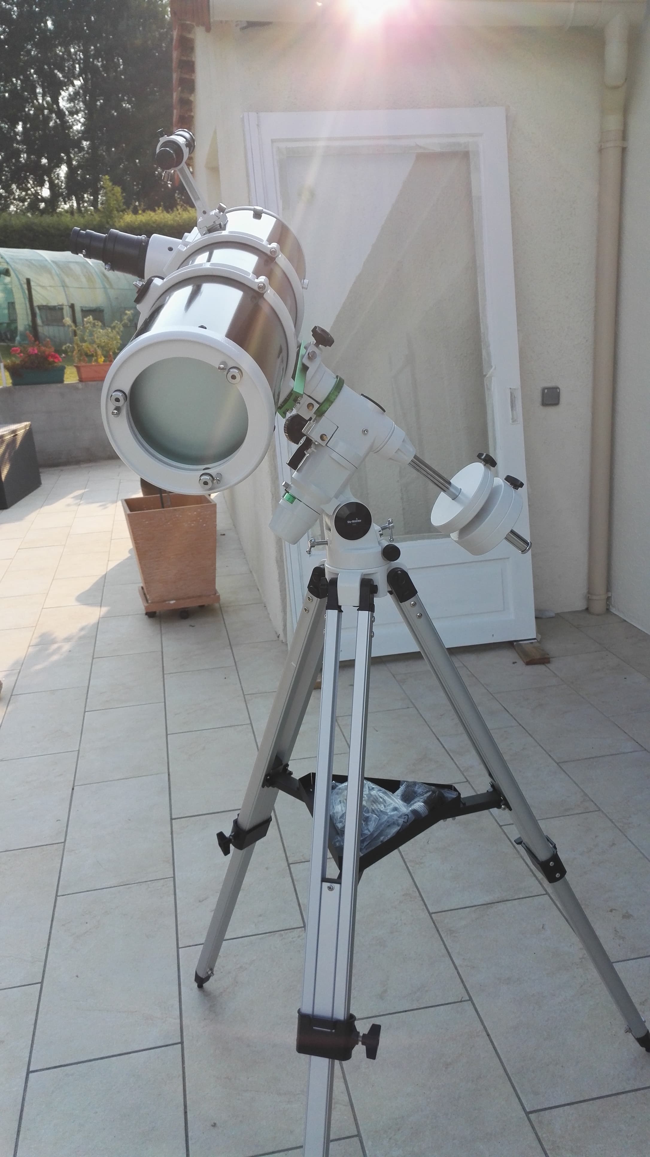

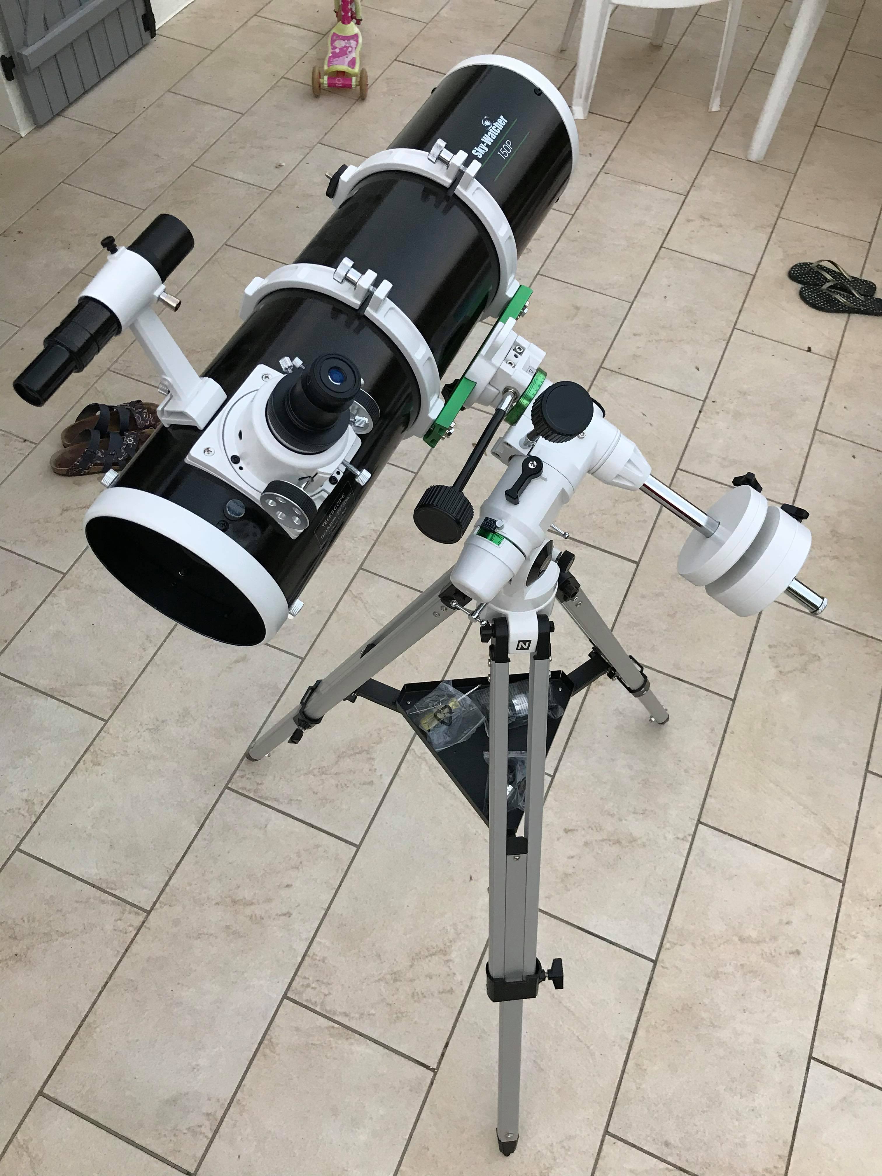

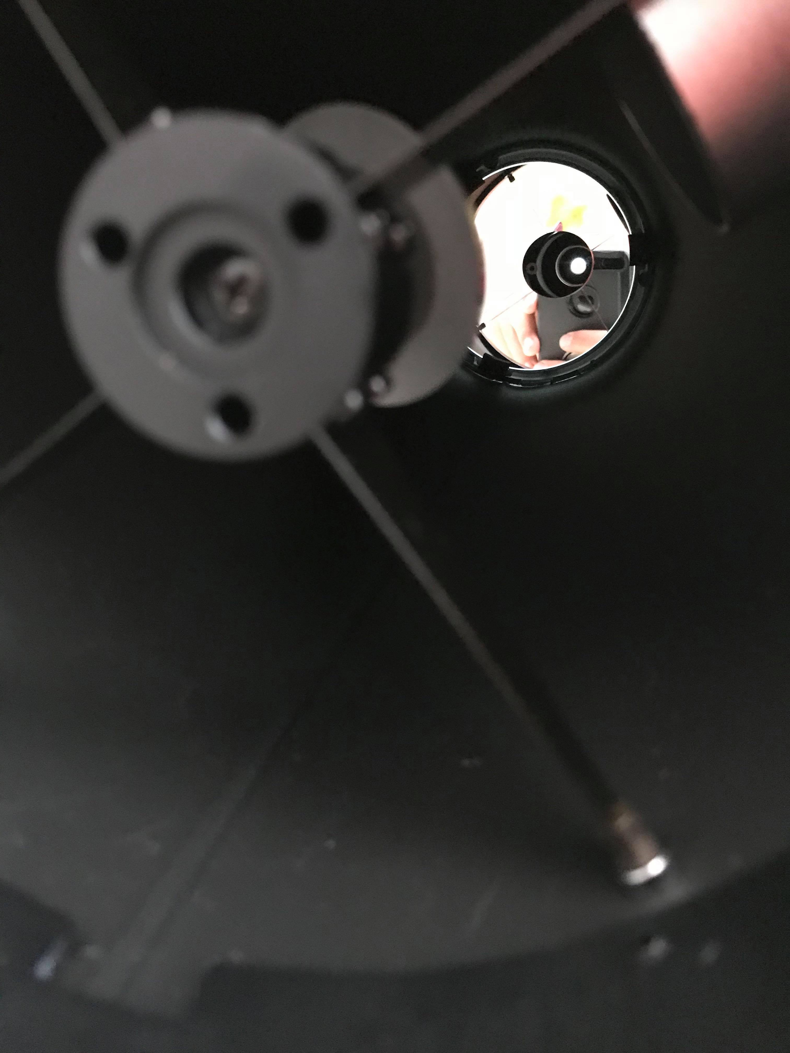

Bonsoir ! Je m'appelle Estelle, je suis débutante, cela fait 2 mois que j'ai un télescope SKYWATCHER EQ3-2 150/170mm. Je ne vois rien d'autre que du noir dans mon oculaire, je ne vois pas du tout quel pourrait être le problème. J'ai fait la collimation avec un collimateur Cheshire. Je prends soin de le mettre a température 30 min, vérifier la colimation, ouvrir le cache avant chaque tentative d'utilisation. J'utilise l'oculaire 10 mm (j'ai essayer avec le 25mm également), que ce soit dans la nuit ou en pleine journée, il n'y a pas moyen de voir quelque chose. Je m'en remets donc à vous, je ne trouve plus de solution.. Je mets des photos de mon telescope si jamais il y aurait quelque chose d'anormale.
Bien à vous !

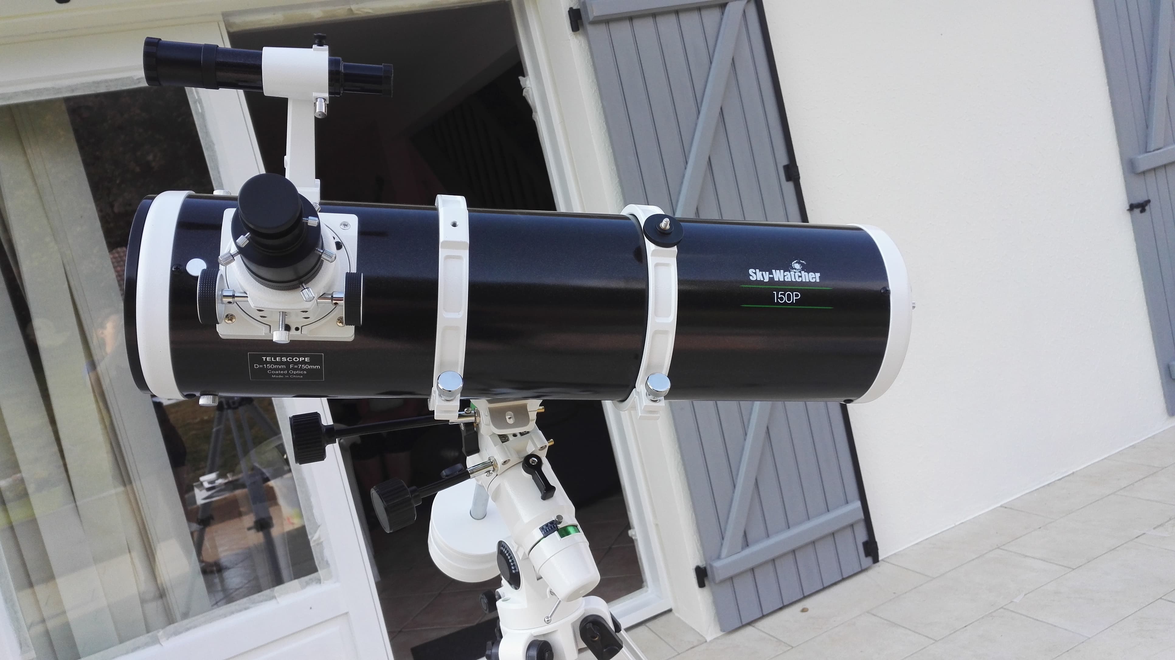

Refais une photo de ton montage du porte oculaire car je crois (je me trompe peut etre) que tu n' as pas mis ton oculaire dans l adaptateur 31,5.  (ce qui m'étonne c'est que ton oculaire rentre autant dans le PO, un astram de passage va surement passer pour t aider)
Il est étrange cet oculaire sans bonette au passage. On dirait que tu as mis la barlow d origine.
Sinon quand tu tournes les molettes il ne se passe rien ? (tu as dévisser la vis de  maintient au dessous qui serre le PO ?)
Modifié par archange34
Le tube est monté a l'envers,
Le chercheur est monté a l'envers,
Et je soupçonne aussi un montage a l'envers de l'oculaire,
Donc si tout est a l'envers je supose que tu regarde aussi à  l'envers,
L'ouverture du tube c'est le côté ou tu vois les miroirs, c'est ce côté qui doit être dirigé vers le ciel
Sinon y a la notice mais à lire à l'endroit. :be:
Effectivement ton chercheur est aussi à l'envers, on vient de t 'épargner un nouveau post. Le tube vers tes tongues.
Courage ça arrive.
Oh merci beaucoup pour ces réponses rapide, je me sens bête.. C'est bien la peine de ce prendre la tête 15 ans pour une si bête erreur mais ca me rassure au moins, rien de grave ! Encore merci à vous.

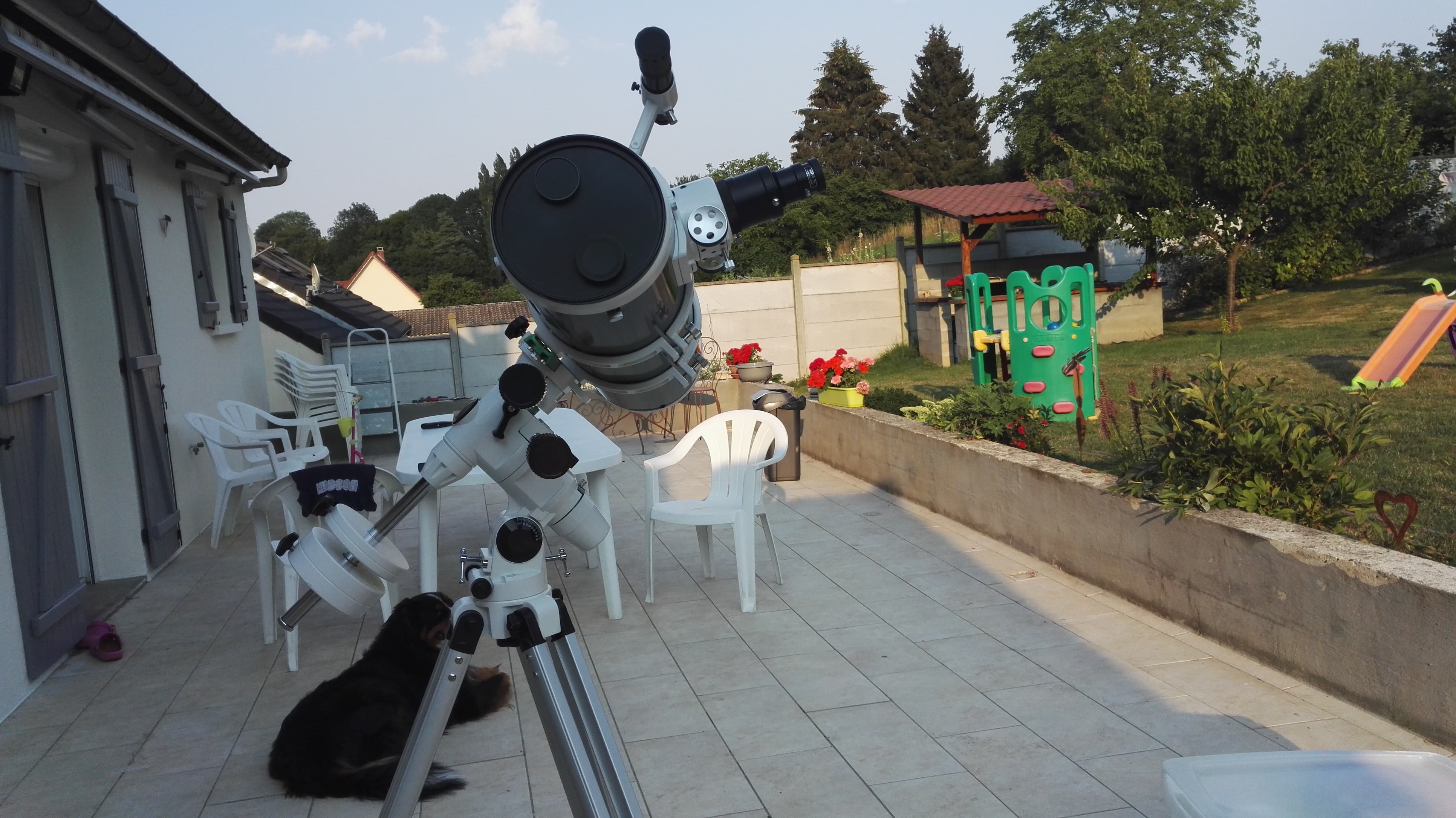

Au passage, ta monture ne semble pas bien placée sur ton trépied.
Regarde sur le trépied, il y est écrit "N" ce qui indique le Nord. L'axe de ta monture ,du capot blanc qui se retire au bouchon noir d'autre coté (ton viseur polaire si tu en as un) doit être dans la même sens. Ça peut paraitre bête, mais si plus tard tu veux faire une mise en station correcte (et je pense que tôt ou tard tu y viendras), ce sera strictement nécessaire.
Réfère toi à ta documentation.
Sinon c'est de l'excellent matériel, bravo pour ton acquisition!

il y a 3 minutes, Stella.estelle a dit :
Bonsoir! Alors je l'ai mis a l'endroit, vérifier la collimation, j'ai essayer de trouver la lune dans mon oculaire se soir mais sans succès.. Je sais qu'il va me falloir encore de la patience mais bon.. Merci pour vos conseils que je prends en note avec attention !
Bonsoir, que vois tu a l’occulaire? C’est le noir complet?

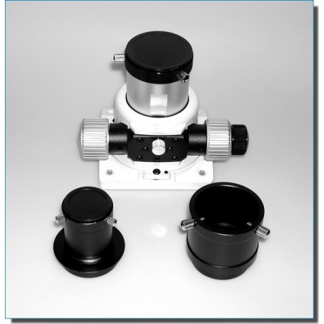

Je pense que tu as oublier de mettre la rallonge en 2´´. C’est un tube en alu noir d’environ 5cm de diamètre et  à peu près la même chose en longueur. Je cherche une photo.

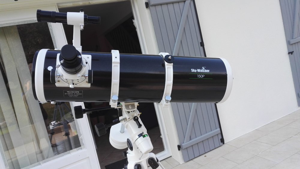

Je vous met la photo demain, je viens de rentrée le télescope, oui j'ai essayer sans la rallonge également.

Il n'y a aucune rallonge à mettre, il faut mettre l'adaptateur 31.75 pour les oculaires.
Si tu veut passer avec des oculaires en 2", il faut l'autre.
Il faut la rallonge 1 et non la 2...c'est pour de gros oculaires!

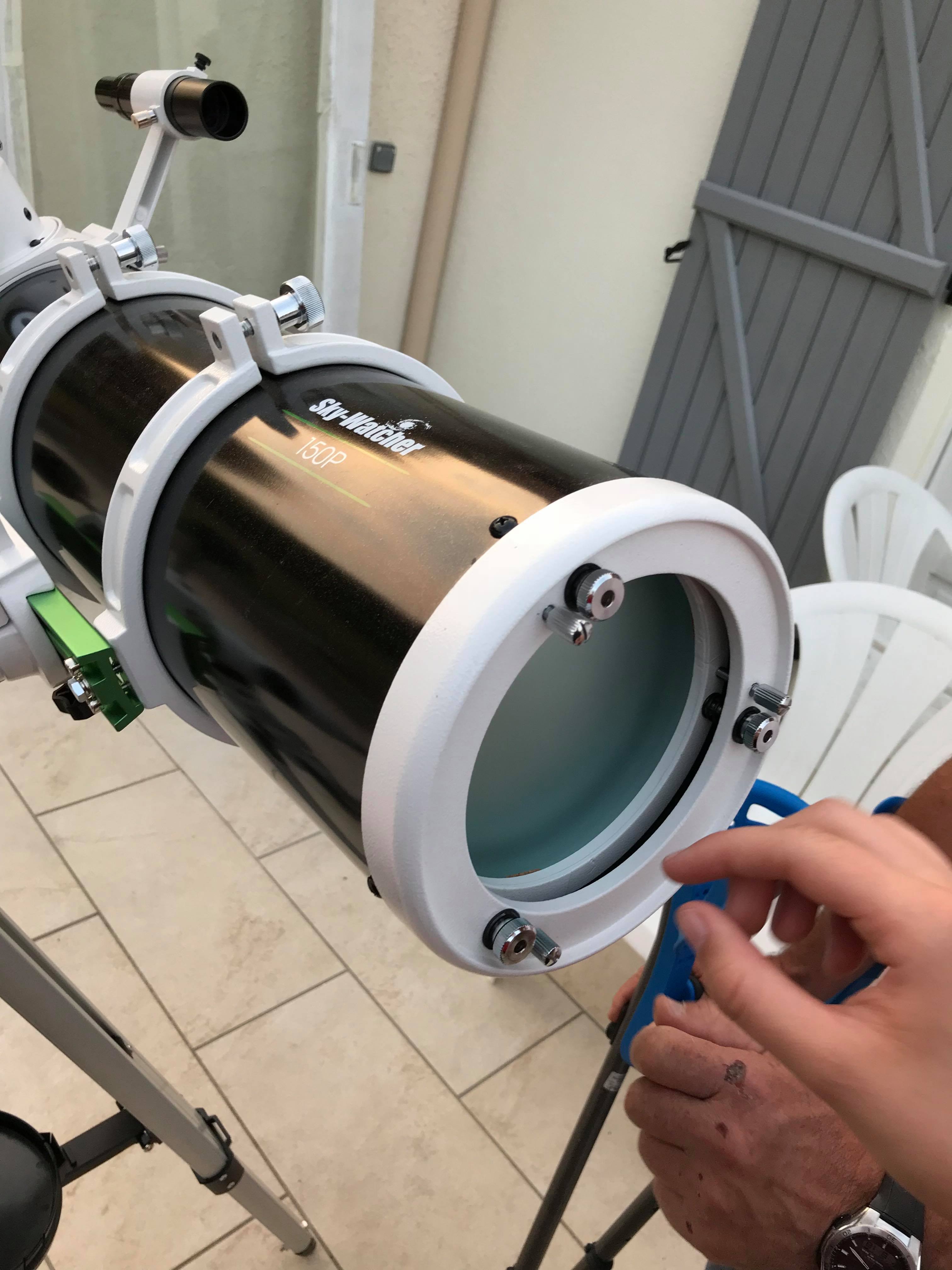

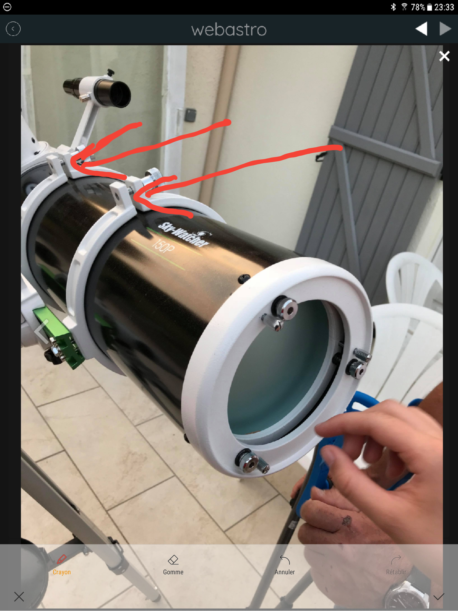

Ca semble bien monté,  juste les anneaux (truc blanc qui tiennent le tube) qui sont a l'envers mais ça n'empêche en rien une bonne observation
