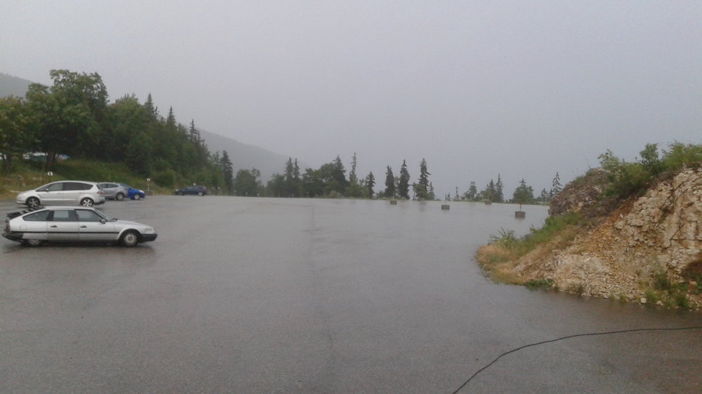

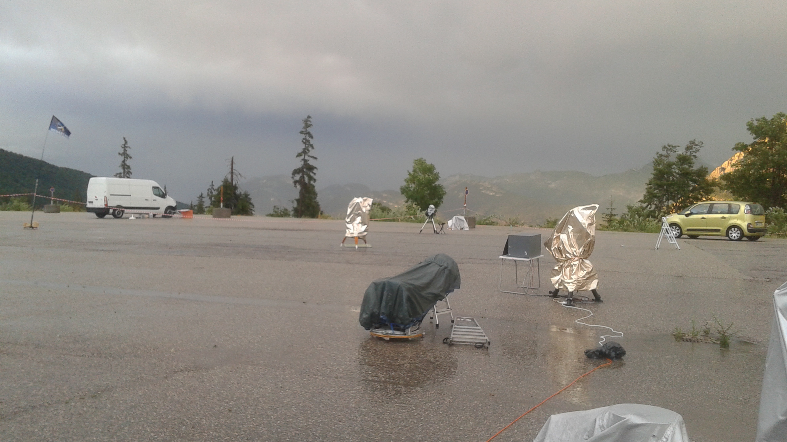

Quant à la soirée de samedi, elle sera consacrée à un apéro dînatoire, orages obligent, cf les photos !

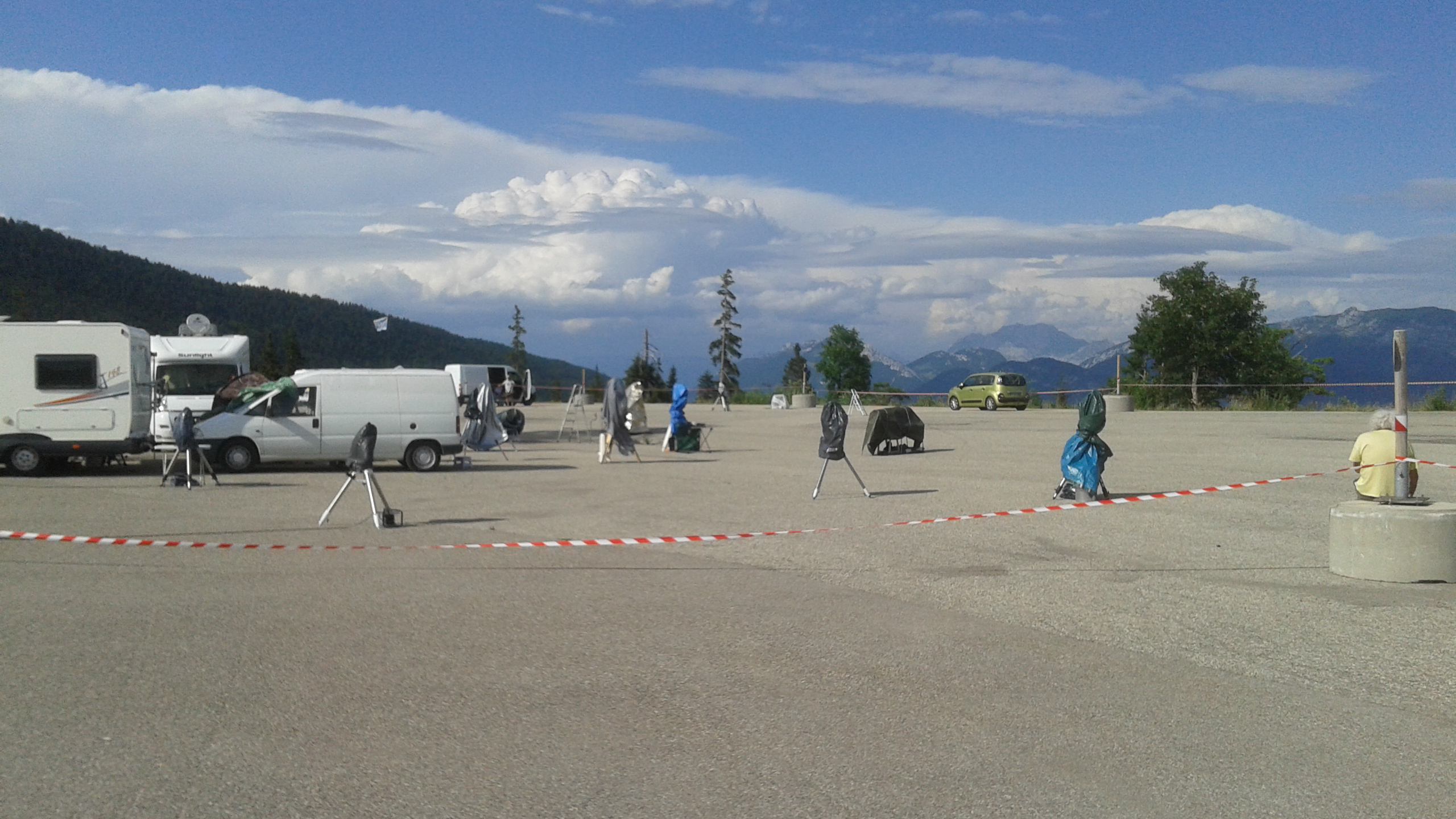

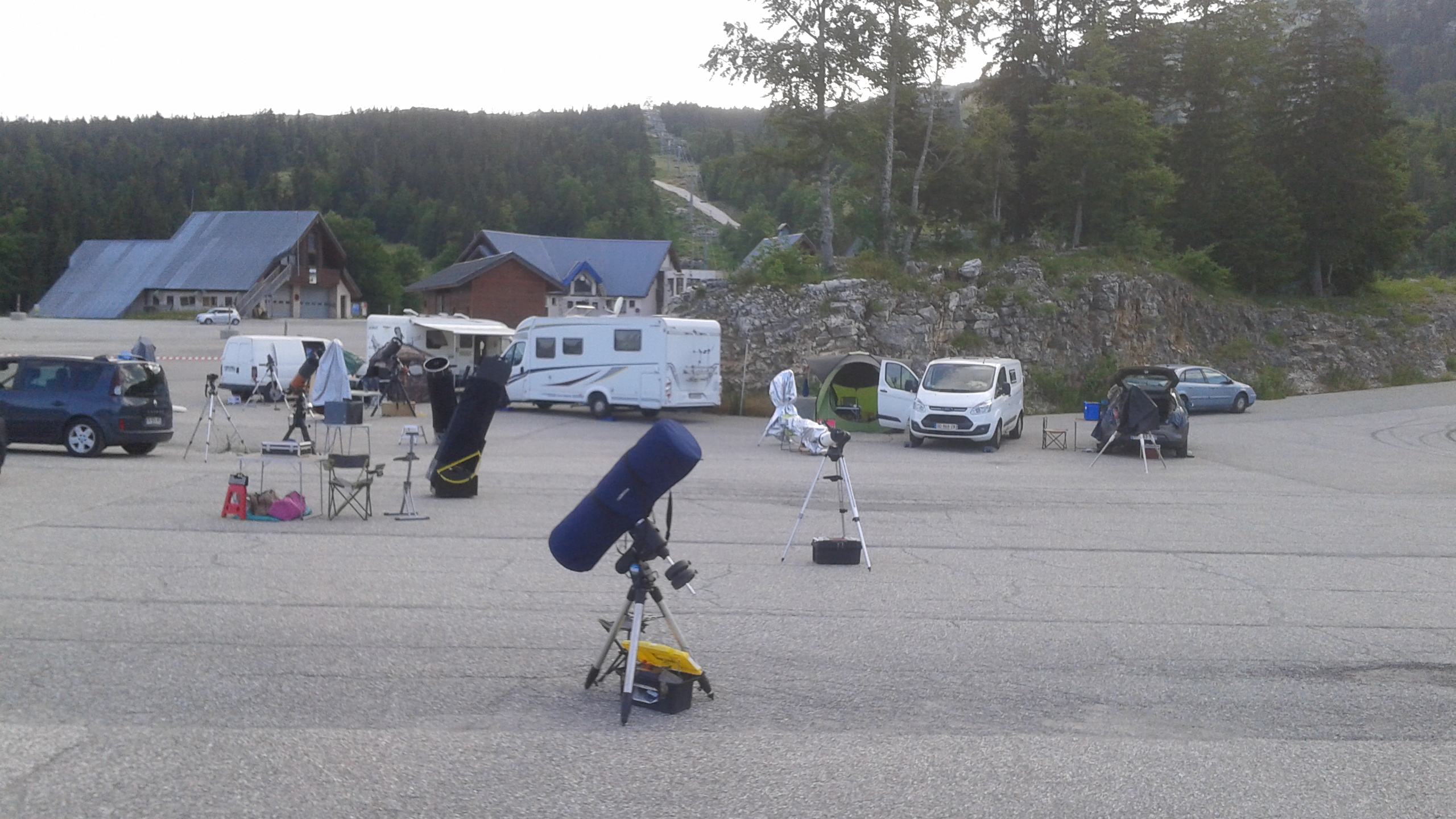

Ci-dessous une photo prise par Kiwi74 (Issam) :
Au fond DeafAstro, soit Laurent, avec Créateur de Bugs à gauche, bourré comme d'hab' :be:, et votre serviteur à droite en train de tripoter le beau Skyvision de Laurent pour le dérégler parce que je suis jaloux :

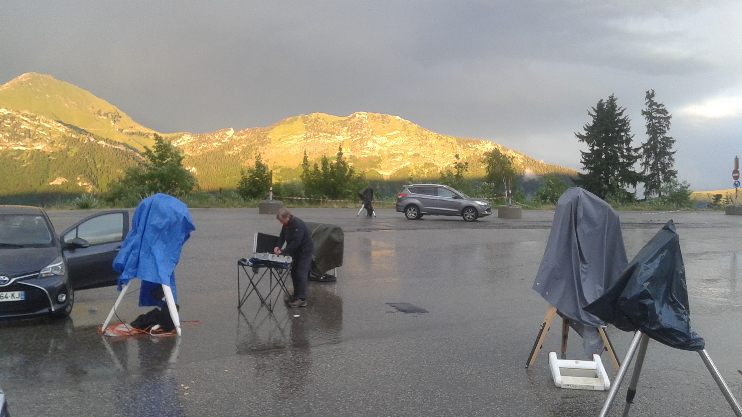

CI-dessous des photos de samedi soir, changement d'ambiance !
Dédé heureux d'avoir sauvé sa mascotte de la noyade !!
