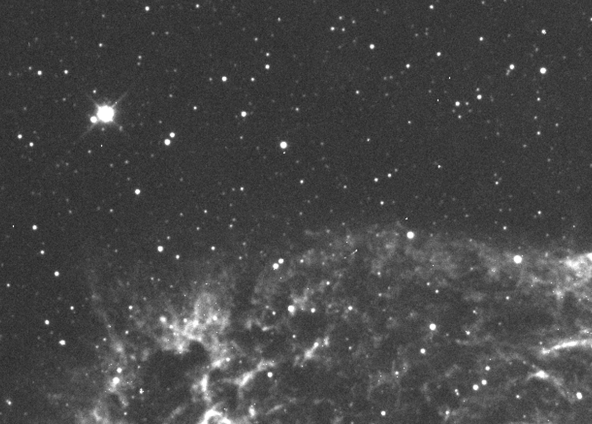

Il faudrait comparer 2 brutes en courte pose, une faite sur chaque télescope.
Regarder les étoiles, leur finesse, si elles n'ont pas d'aigrettes parasites ou de diffusion (avec la même caméra et même filtre)
Merci pour vos réponses!
Si optiquement ce n'est pas le jours et la nuit et que de plus ils sont "Chwing gum" ;-), je vais simplement allé le voir pour le plaisir des yeux.

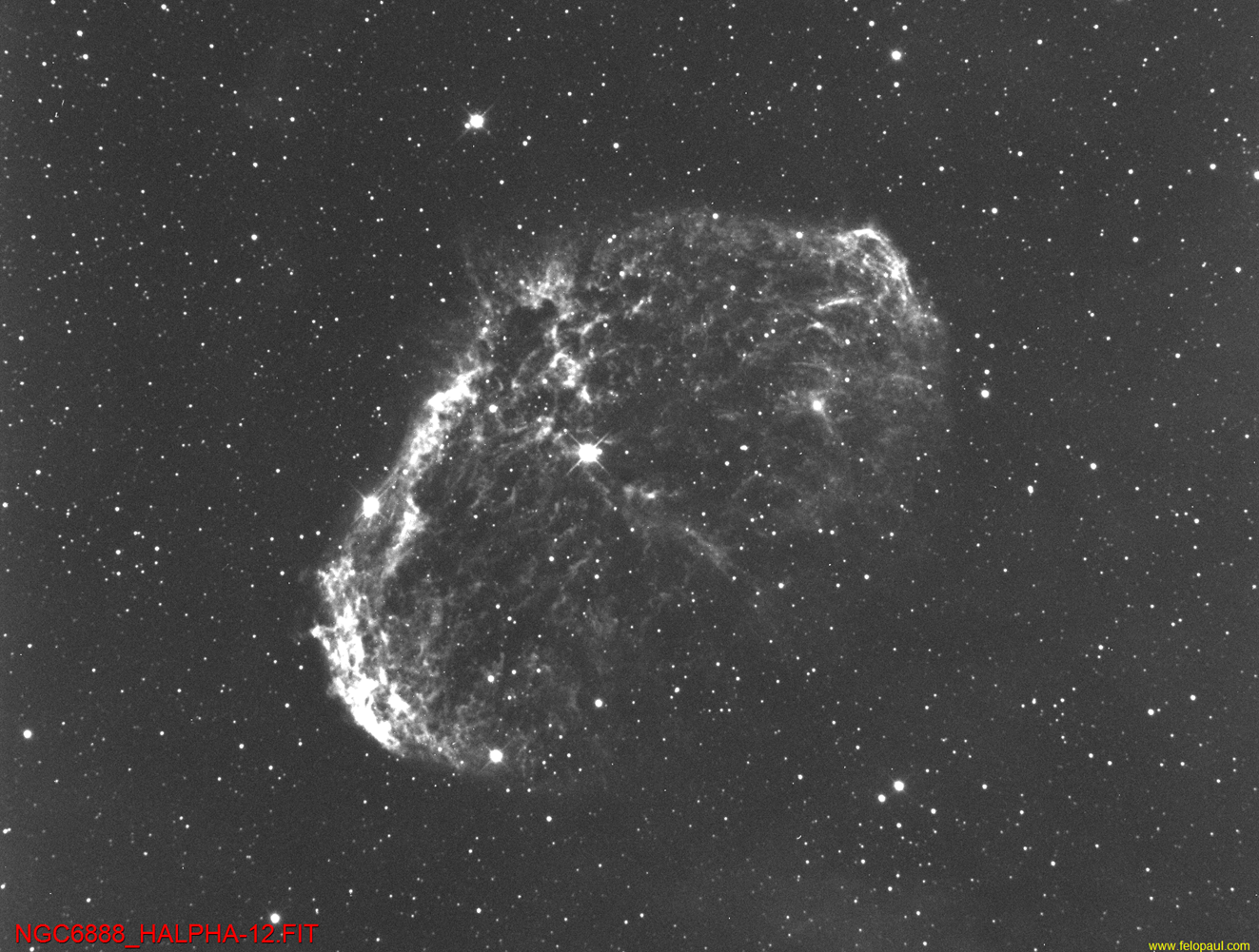

Ci-dessous une brute de ma dernière séance d'astro, il me semble que c'est pas mal. Je ne l'ai pas re-collimater depuis 12mois, il y a un petit défaut à gauche.
