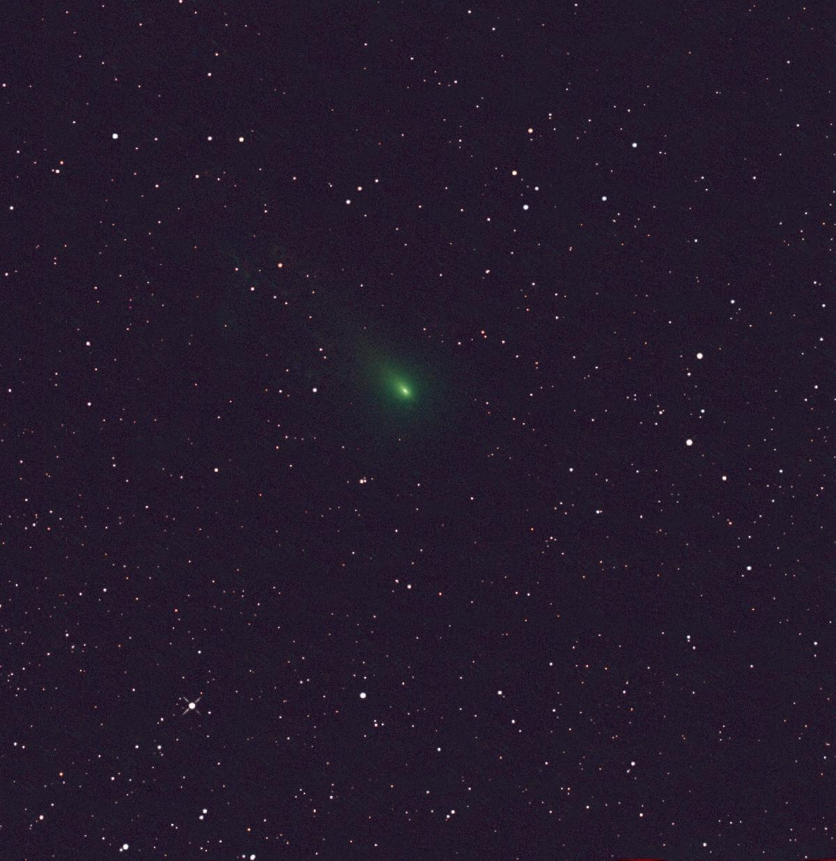

Je me suis donc lancé un défi de shooter une comète à la CCD....
C'est vraiment galère, je vais retenter une autre série de prise de vue ce soir mais voilà ce que j'obtiens avec :
L : 4x300s
R : 3x300s
V : 3x300s
B : 3x300s
Total : 1h05
La difficulté principal est d'avoir les étoiles ponctuelles ainsi que la comète.
Malheureusement, je n'arrive pas à intégrer mes étoiles surtout avec les aigrettes.....
En conclusion, bah c'est vraiment chaud :D mais bon avec de l'expérience, je vais pouvoir sortir quelques choses :) .

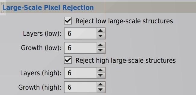

pas simple la photo de comète, surtout que celle ci m'a l'air bien faiblarde et que tu fais du LRVB. 5mn c'est pas un peu long pour la comète ? Je ne sais pas à quelle vitesse relative elle se déplace mais si tu veux l'avoir bien ponctuelle il faudrait sans doutes baisser la durée de pose à quelques dizaines de secondes. Après tu as l'option "large scale rejection" dans PI pour faire disparaitre les gros objets lors de l'intégration, et donc la comète sur l'image avec les étoiles ponctuelles.
Salut, oui en effet mais c'est assez sympa comme exercice et je viens de découvrir quelques astuces qui me serviront pour du SHO ;)
En effet, 5min c'est beaucoup trop long. Il faut faire des poses de 120s (voir moins). La plupart des belles images de comètes, notamment celles de Gérald RHEMANN utilise des poses de 120s (12min pour la Luminance et 9min pour chaque couches couleur).
L'option "large scale rejection" : Ahhhhh !! Merci pour l'astuce :D  va falloir que je test ça ;)
