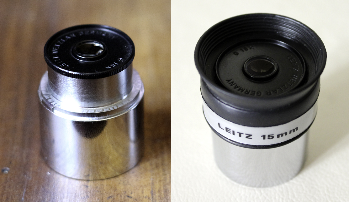

Après l'Ortho de @Astro_007  voici un ouculaire que je trouve vraiment excellent.
C'est un Leica 18x (environ 14 ou 15mm) qui équipe à l'origine les loupes bino de la marque, la qualité de fabrication est remarquable.
Je l'ai modifié pour en faire un oculaire type astro, que du bonheur sur ma 102/1000
Comme il vient d'une bino, j'ai son frère jumeau (réglable lui) que je peux échanger si ça intéresse quelqu'un :)

Oculaire au passage qui marche très bien, testé sur un télescope 150 (Pas encore couplé à une lunette).
Semble séparer la double double de la lyre mieux que le baader 17.5 (qui reste l'un des oculaire le plus rasoir que j'ai pu tester) evidemment, il grossit légèrement plus, cela ne veut donc pas dire qu'il est forcément meilleurs en pouvoir séparateur, mais au moins que l'oculaire est très bon.
Même réflexion avec le 18mm bco, ou l'oculaire me renvoi une image de saturne au dessus, et la où j'ai une petite dispersion de lumière avec le bco, aucun défaut de se côté avec le leitz.
Donc piqué excellent
Transmission lumineuse de même niveau que les bon oculaire astro.
Couleurs très légèrement différente que le morpheus par exemple
Champs de vision et dégagement oculaire très agréable
Dernier tiers du champs un peu mou dans le télescope sans etre mauvais.
A tester sur une lunette.
Mais je savais pas a quoi m'attendre, je suis loin d'être dessus par se petit oculaire.
Merci pour ce retour sur l'oculaire Jorris !
Super content de savoir que ce doublon qui ne me servait pas a trouvé sa place auprès du passionné que tu es !!!
De mon côté ma petite lunette est devenue plus performante et côté esthétique ça change du bidule à miroir en plastique d'origine !
Au plaisir d'échanger à nouveau avec toi si l'occasion se présente ! :)
