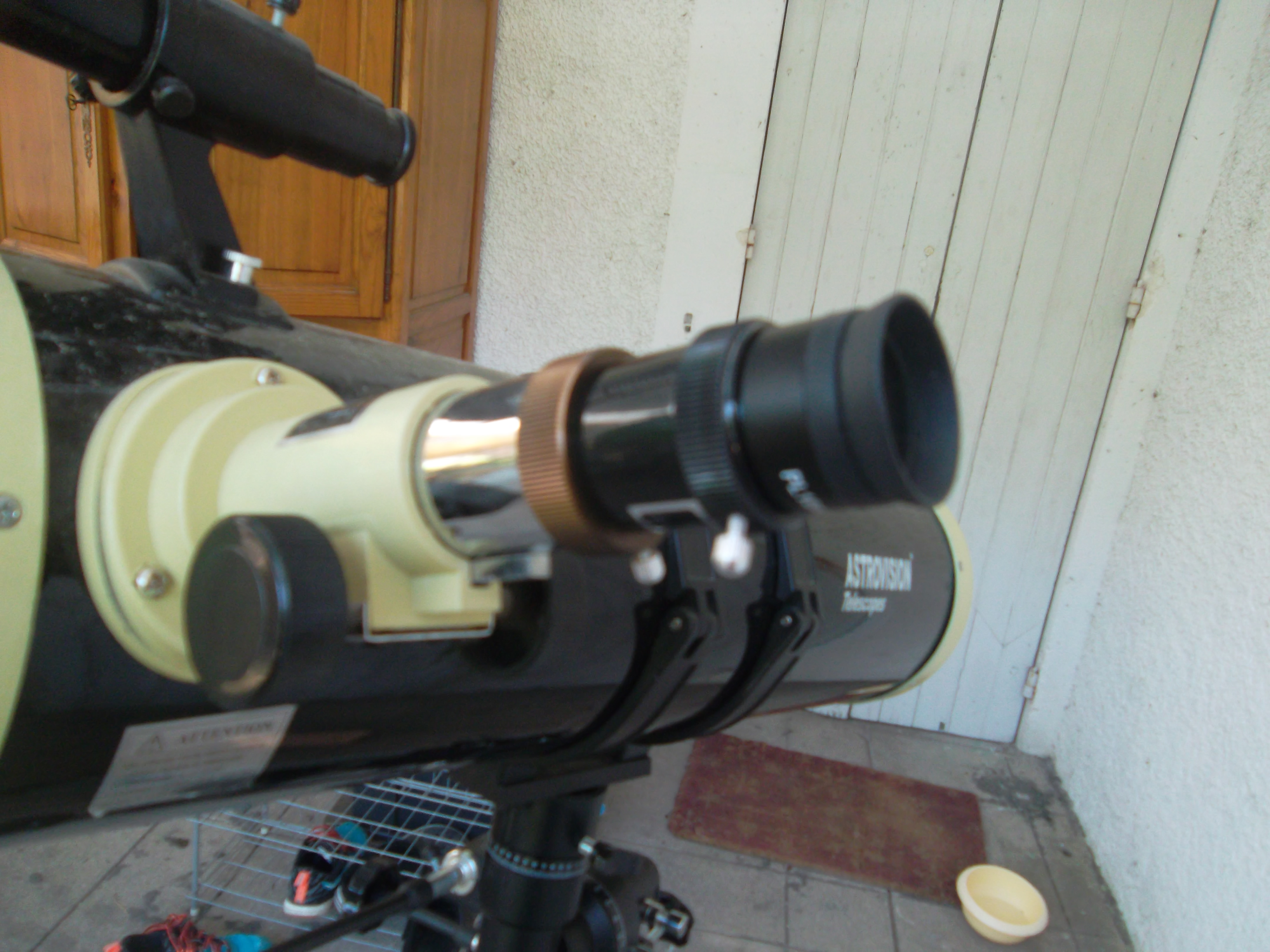

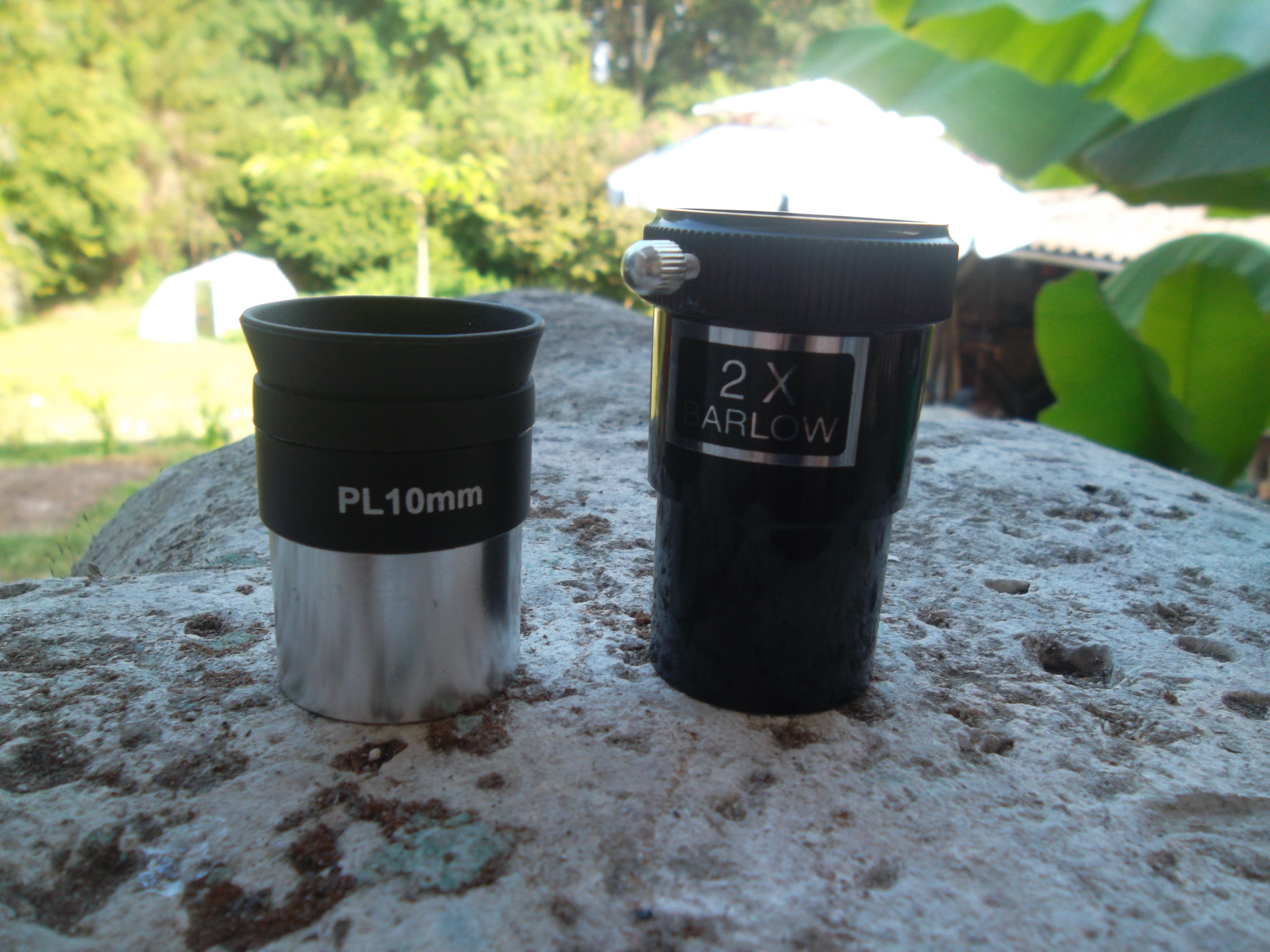

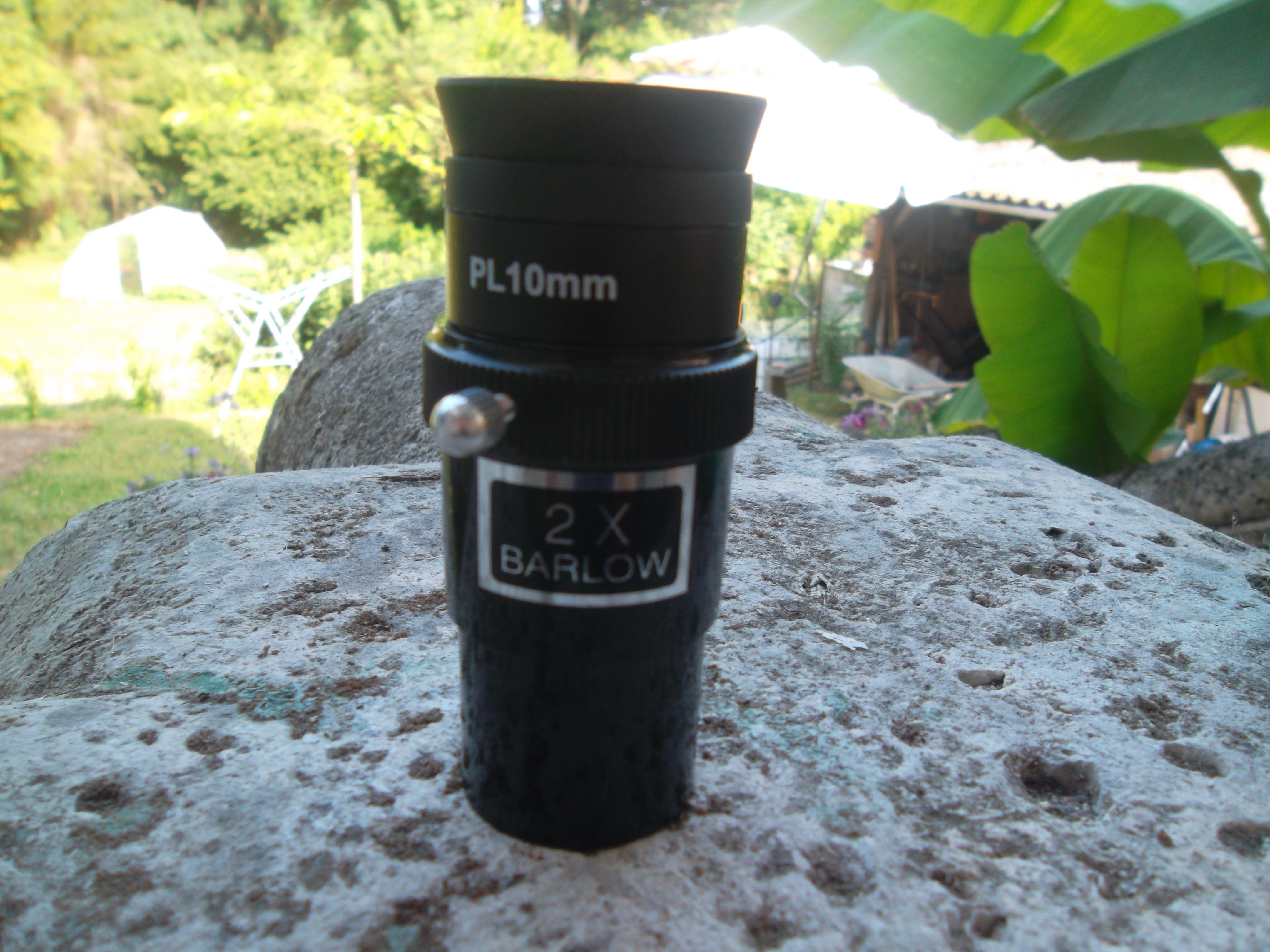

Fais des photos de ton montage avec la lentille de barlow et l'oculaire de 10mm monté sur ton télescope. Quand tu tourne la molette de mise au point il y a pas un moment où cela devient net ?

Tu emboite bien a fond la barlow ?
Ainsi que l'oculaire

N'aurais tu pas déjà un tube allonge sur ton porte oculaire ? Si, oui, à enlever.
1- oui
2- je ne pense pas
Salut
Sur la dernière photo, on dirait que ta mis le rallonge tube piece grise, si c'est le cas la mise au point ne pourra pas aboutir, le rallonge tube ne sert que pour l'astrophoto, attention quand tu fera mise au point oculaire 10mm et Barlow, la fourchette de netteté sera 2 fois plus réduite que l'oculaire seul, fait bien la mise au point en tournant la molette tout doucement
