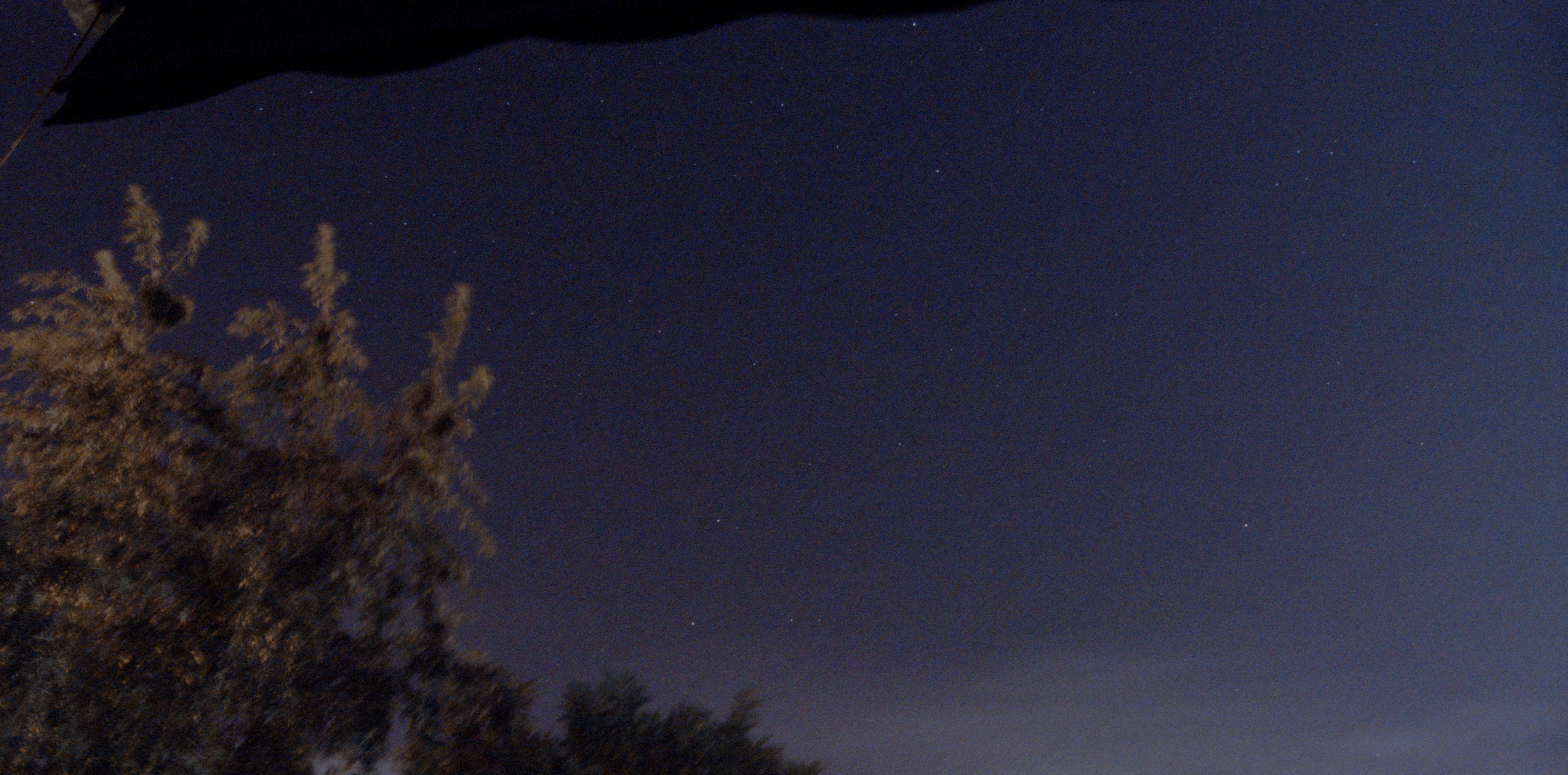

Petit test d'hier pour tester DSS, ciel éclairé par la lune et Lyon au loin, sans trépied ni déclencheur à distance, à l'arrache quoi.
Bon je suis quand même content, je voyais que une seule étoile à l’œil nu.
Focale 24mm, ouverture à 2.8. 11 photo de 5s à ISO 800 et autant de DARK, puis pas mal de traitement sous photoshop.

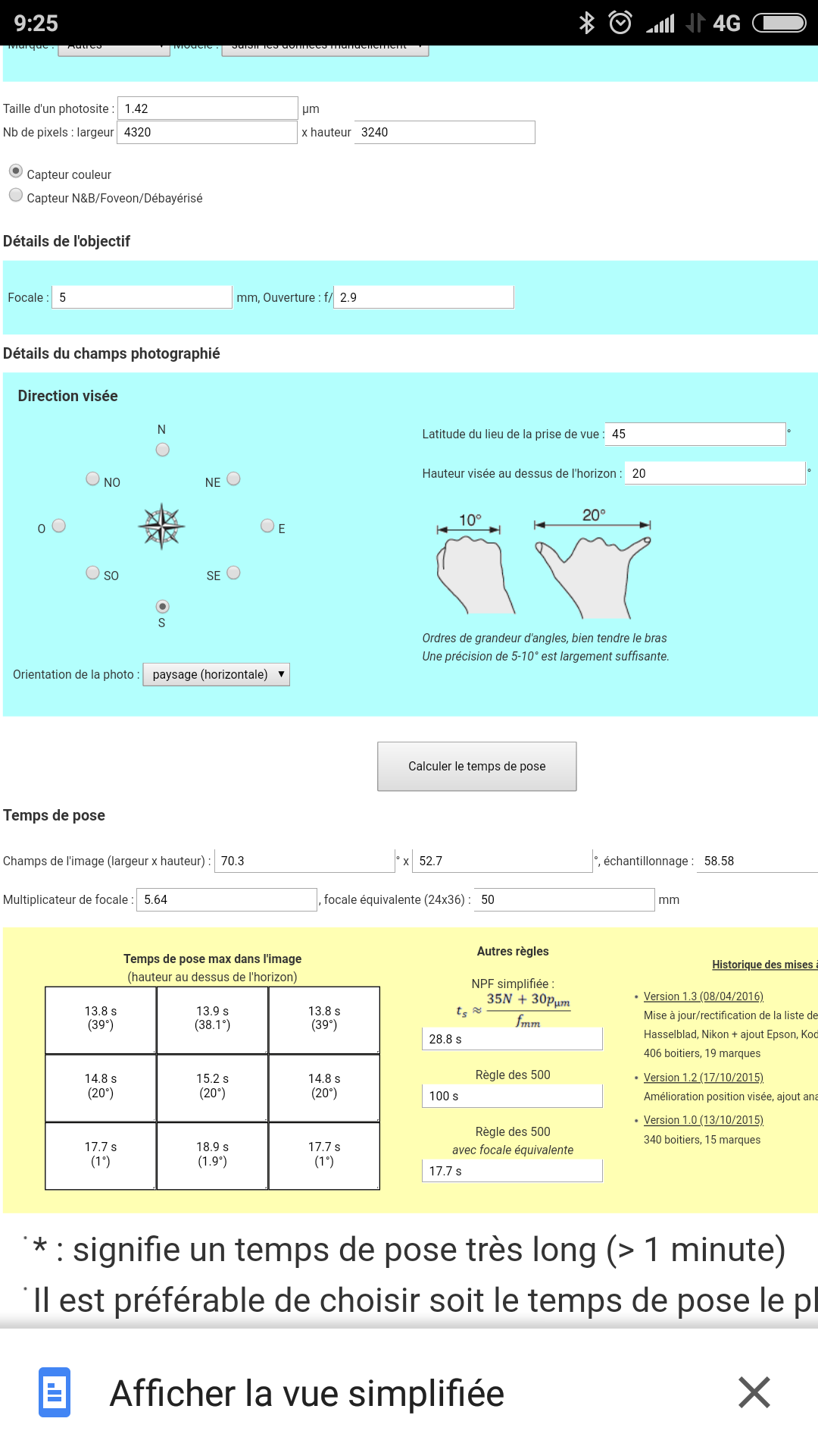

Bizarre, voici ce que me donne le calculateur :
Étrangement c'est pas tout a fait les mêmes chiffres qu'hier.
Au niveau des détails de l'objectif c'est la valeur réelle ou l'équivalent 24x36 qu'il faut que je mette? Je suppose que c'est la première solution vu qu'en bas il me donne la bonne focale équivalent

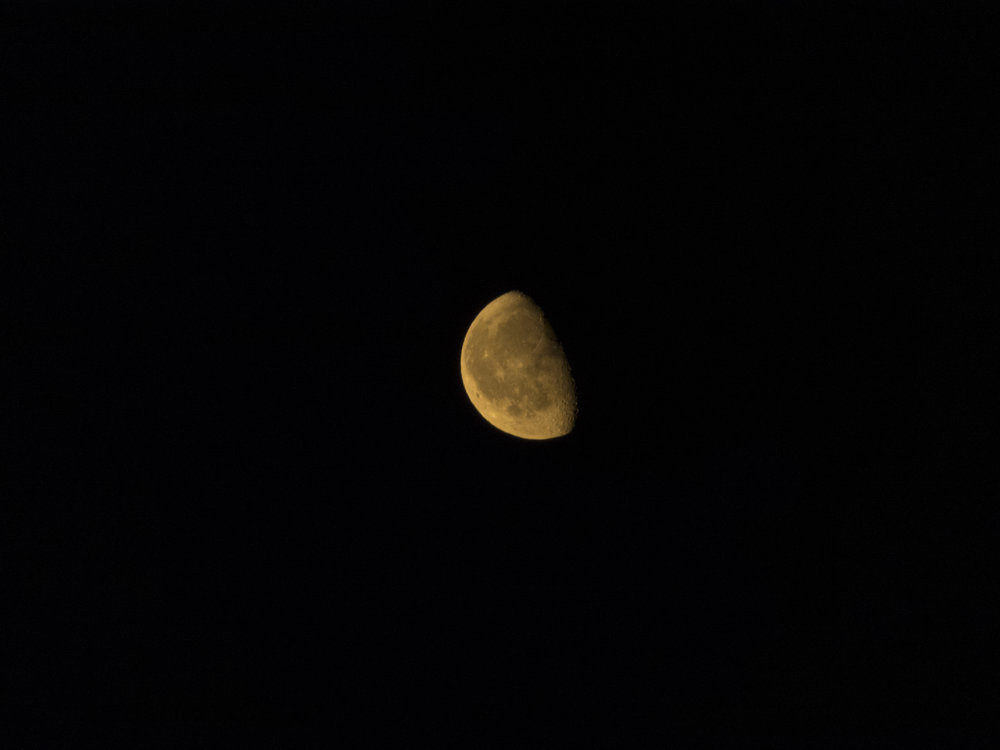

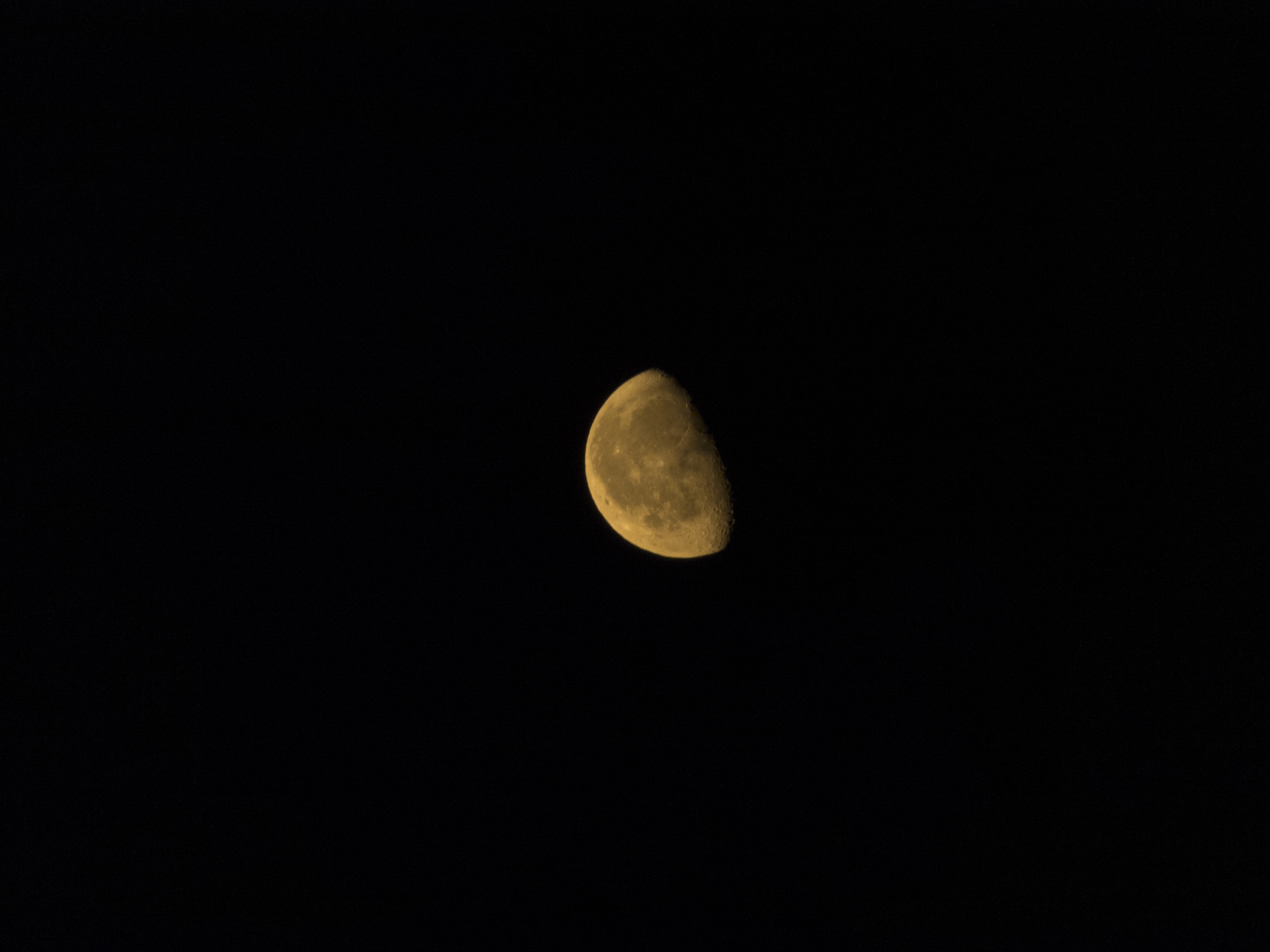

Elle sont vraiment sympa tes photos de la lune, je faisais moins bien sur mes premières ^^
Par contre je te confirme que les temps de pose indiqués par ton application sont faux, explication :
Règle des 500 (pour un FF) :  500/50mm = 10s
Règle des 350 (pour un APS-C) : 350/50mm = 7s
Règle pour les 1/2,3" (ton lumix) : ???
Ton capteur étant encore plus petit qu'un APS-C le temps de pose sera encore plus court à 50mm
D’ailleurs je vois que dans "détail de l'objectif "tu as inscrit "5mm" alors qu'à priori c'est un équivalent 25-600mm sur ton Lumix.
Reste à savoir maintenant si les inscriptions présentes sur ton objectif correspondent à une équivalence en FF ou à la focale réelle.
Je m’explique :
Sur mon objectif il est écrit 50mm mais comme j'ai un APS-C c'est comme si j’étais à 80mm sur un Full Frame.
Merci ca fait plaisir :D
J'ai mis sa focale réelle (5mm) qui en équivalent est à 25, d'ailleurs ça le marque en dessous, ça doit être ça le soucis. T'embetes pas avec une formule je vais faire des essais ça prendra 15 minute à tout casser
Bon après un peut plus de recherche j'ai trouvé que le crop factor de ton lumix est de 5,69.
Ce qui fait que à la focal la plus courte tu est à 28mm en équivalent FF (28,45 en réalité mais on s'en fout) et pas 25mm comme indiqué par le constructeur.
Donc partant de ce postula, on calcul le temps de pose :
500/28=17,85s
Voila, en théorie tu peux poser max 17s si on garde une petite marge de sécurité.

Finalement tes chiffres sont assez proches de ce qui est marqué dans mon tableau, faut juste que je regarde pas la règle des 500 qui n'est valable que pour un plein format
