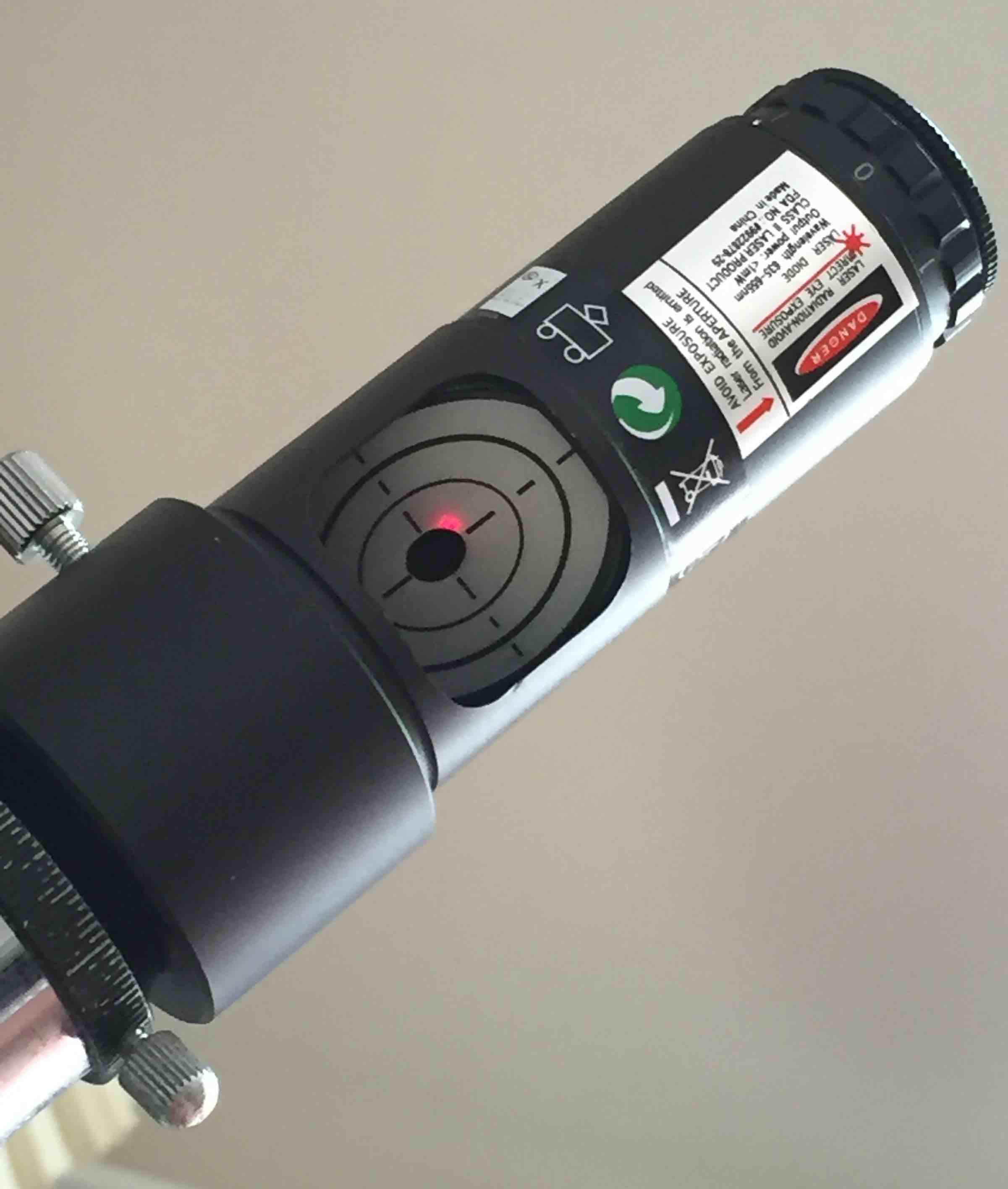

Avec ce type d'adaptateur, on peut également utiliser sans problème un laser de collimation. Je possède un ancien mais très bon PERL JPM avec un PO au coulant 24,5mm. Avec l'adaptateur, j'ai pu réaliser sans problème mes collimations.
5b59da3f1216f_laserreduc.thumb.jpg.a1416eb86ff7b83c5f5d6f78cbf2403a.jpg On voit ici l'adaptateur et le laser.
station.thumb.jpg.84d6be8d12760c0d9ceb6b3b197ef4c6.jpg Ici le laser est en station dans le PO en 24,5 mm, grâce à l'adaptateur. Le primaire est presque bon.

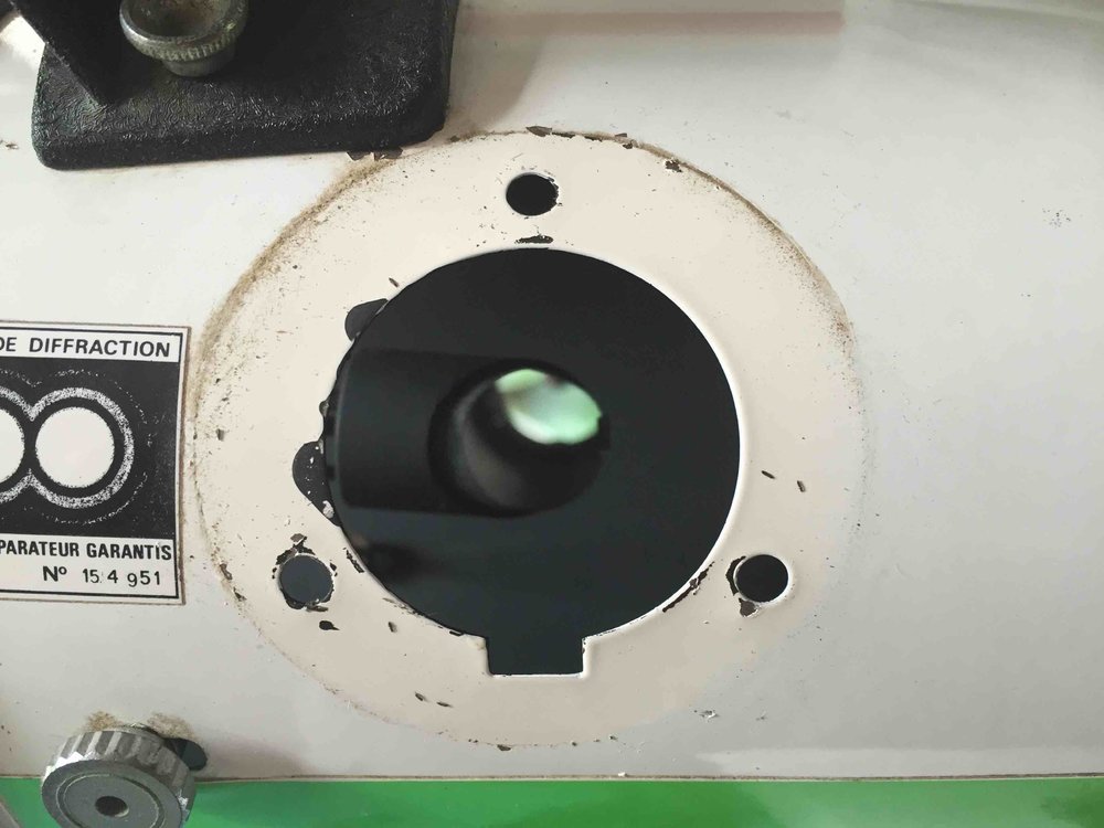

Mon tube est percé de trois trous pour maintenir le PO.
trou.thumb.jpg.7996eb5b7c10d2b76a7d72f9350c2dab.jpg Voici le démontage avant nettoyage.

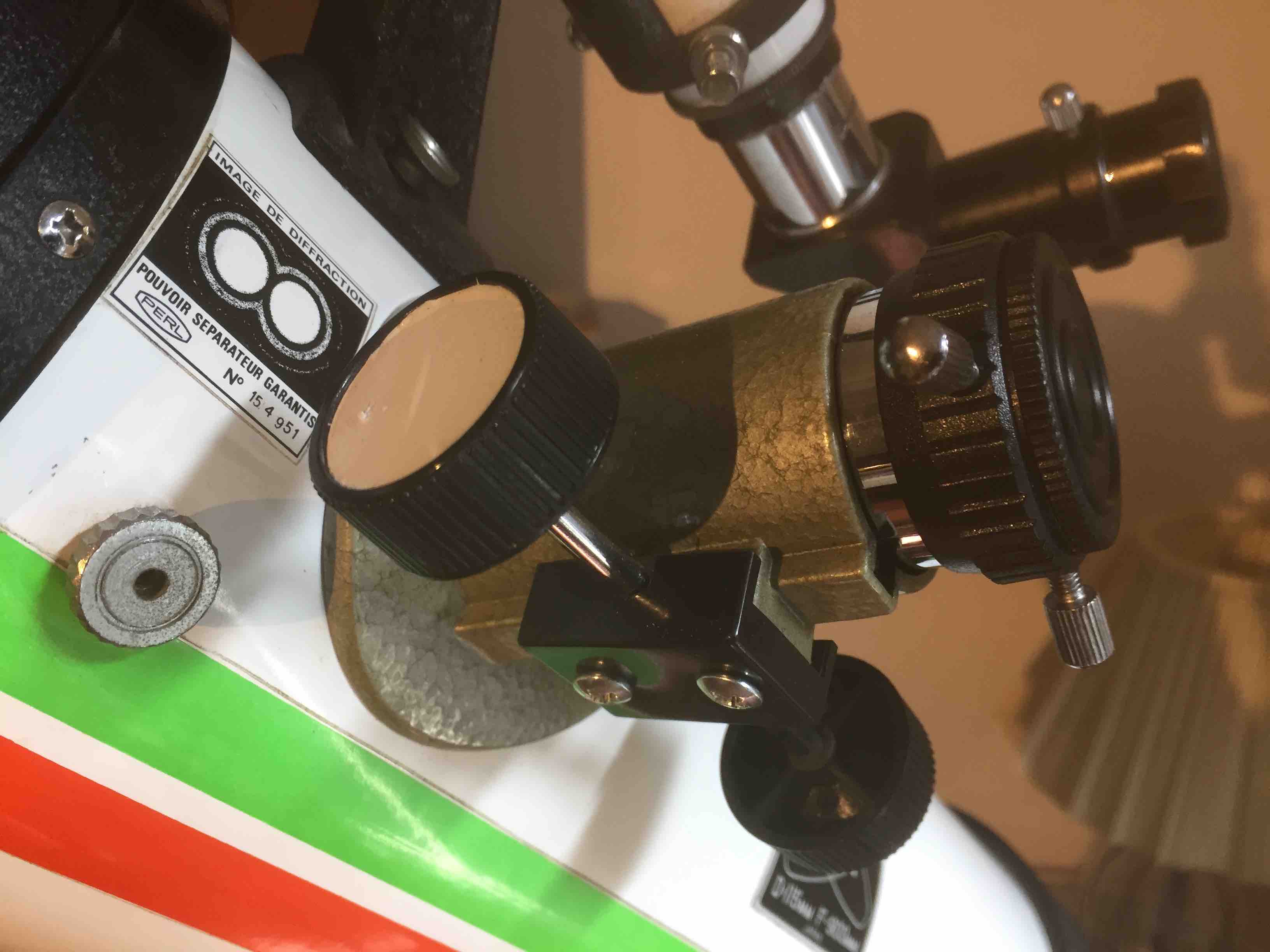

J'ai trouvé sur internet pour 27€ un nouveau PO en 31,75 dont les trous s'adaptaient parfaitement à mon tube. Pas besoin de refaire de trou.
5b59db54d5119_newpo.thumb.jpg.d31564f3a0d8309eae29c70df3c38fa0.jpg Il s'adapte parfaitement.
Le voici en plan plus large.
5b59db8194ff0_nopo.thumb.jpg.ecbb073597dedf7f0e10f8dc3c3cf7a2.jpg Ca colle pile-poil.

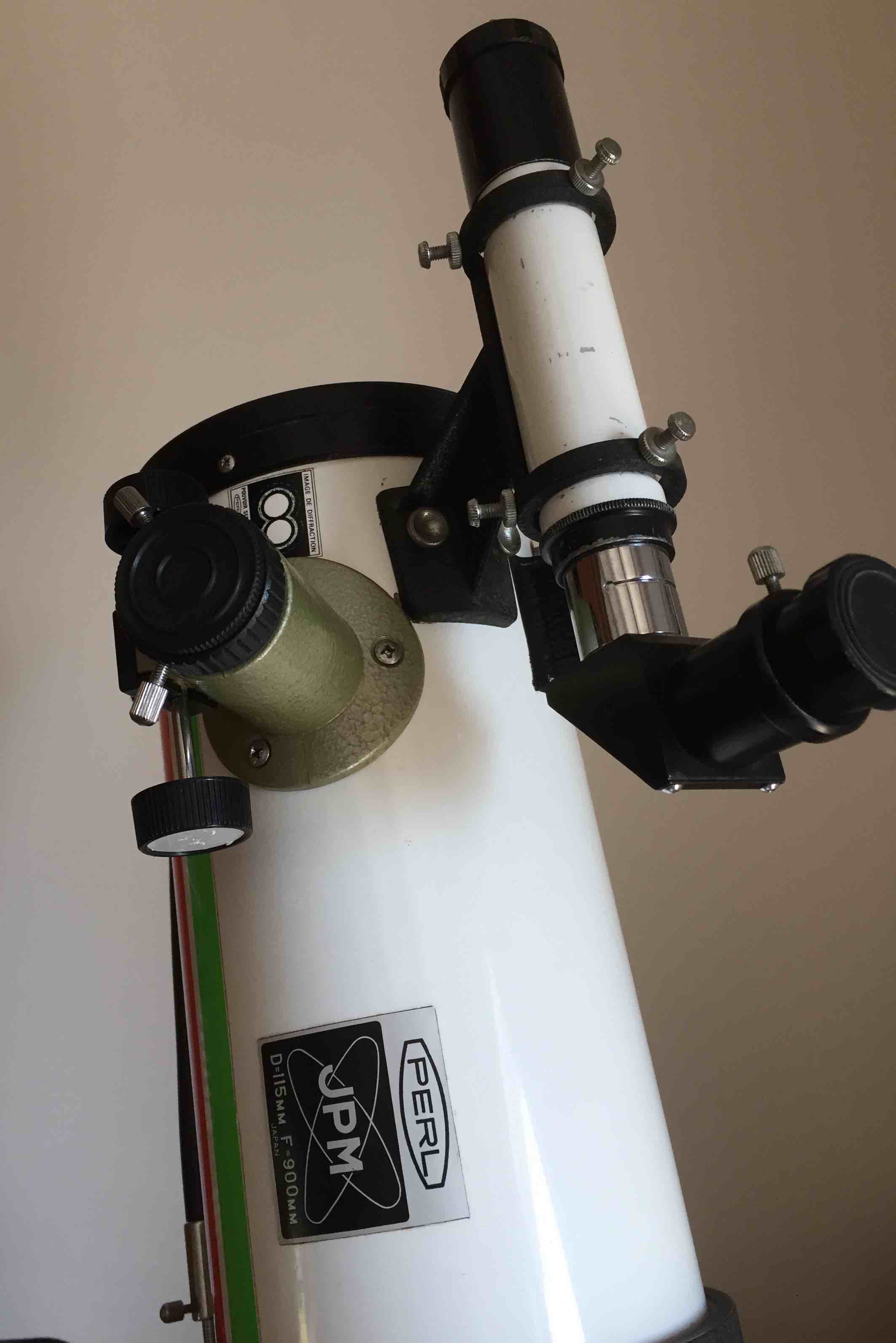

Une fois tous mes bricolages, voici une présentation de mon tube.
Ici dans ma présentation:
et là, avec une ZWO ASI 224 MC dans le nouveau PO, le tout solidement installé sur une monture AZ-EQ6:  http://www.astrosurf.com/topic/117573-le-jpm-115900-la-perl-des-années-70/
La classe non?

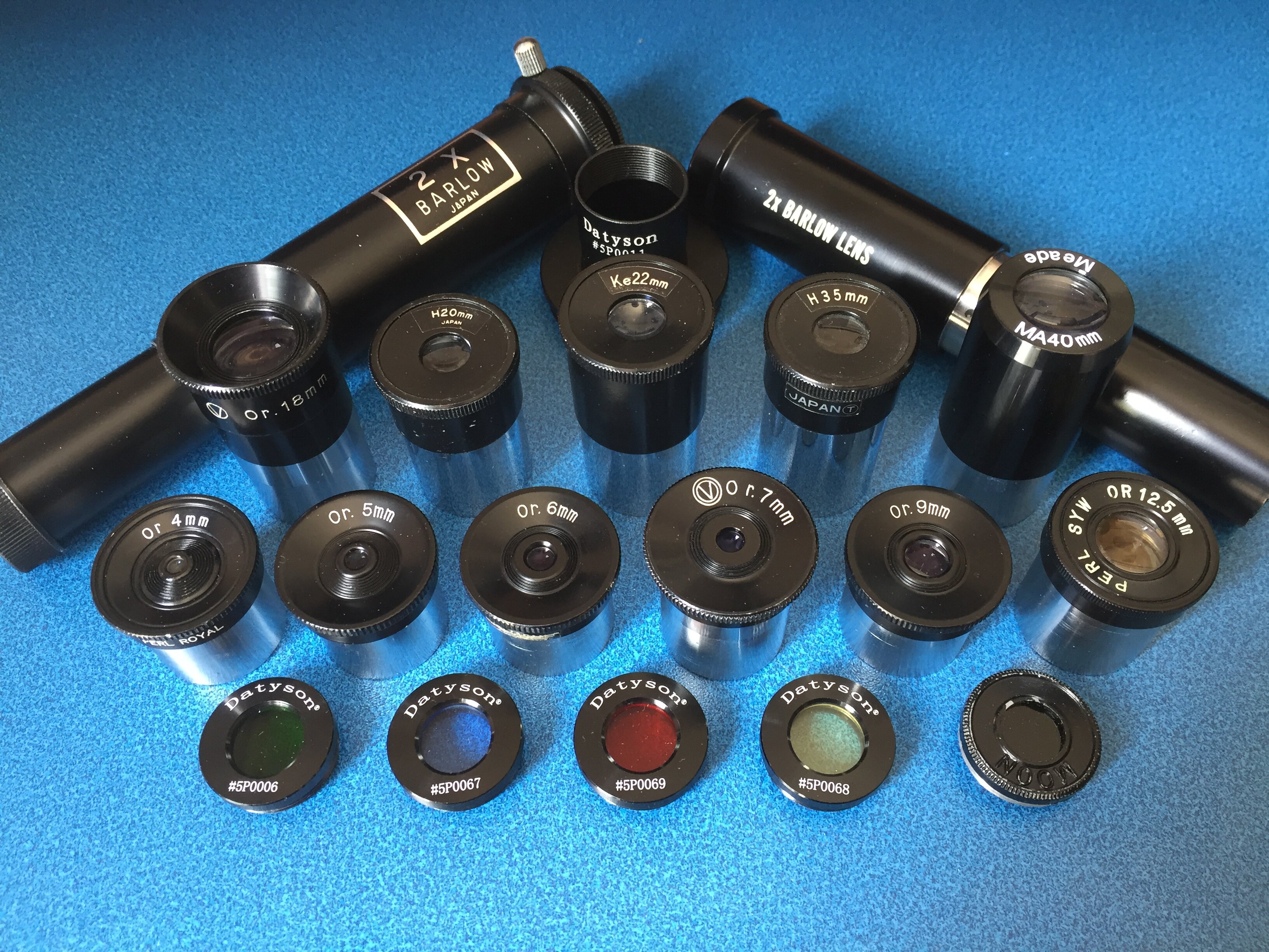

Sinon, si tu ne veux pas passer par la case bricolage, il te reste la possibilité de surveiller le grenier, leboncoin ou enfin ebay pour voir passer quelques bons vieux oculaires OR en 24,5mm.
Je commence d'ailleurs à avoir une belle collection.
J'ai aussi quelques filtres colorés. Attention, ne jamais utiliser les filtres "SUN" à l'oculaire. Ils sont juste là pour la collection.
J'en profite pour indiquer que je recherche encore un oculaire de 25 mm de focale en orthoscopique au coulant 24,5mm. Si vous avez ça dans vos tiroirs pensez à moi. Merci.
