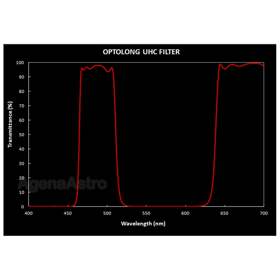

Salut à tous,
Récemment, j'ai acheté un filtre UHC Optolong 2", pour observer les nébuleuses diffuses ou autres. Personnellement, je ne vois rien du tout ! Me serais-je trompé de filtre ?
L'an dernier, aux Raagso 9, un collègue et son Dobson 400 m'a conseillé un Lumicon OIII. Je reconnais que mon environnement est dépourvu de pollution lumineuse. Tant mieux !
Faut-il me pencher sur ce dernier ? Et puis, il n'y a pas que Lumicon ! Astronomik c'est bien aussi, non ?
Sont-ils valables pour mon 200/1000 ?
Et le L-Pro, qu'en pensez-vous ? Que me faut-il pour observer les dentelles du cygne par exemple ?
pour les dentelles, il faut du OIII, plutôt en 2" car il faut à la fois du champ et une grosse pupille de sortie.
Optolong UHC, je ne sais pas trop ce que ça vaut...Mais l'Astronomik UHC est très bon.
Attention, il y a de grosses différences entre les UHC d'une marque à l'autre : pour le visuel, il faut regarder la largeur de la bande passante autour du OIII et Hbeta, c'est à dire 486nm à 501nm.
Plus c'est étroit, plus le filtre est efficace, mais plus il est cher aussi...
En OIII, il y a aussi une différence entre les filtres : certains sont orientés visuel et laissent passer les 2 raies du OIII à 496nm et 501nm, alors que d'autres sont orientés photo et sont plus étroit et ne laissent passer que la raie 501nm.
La raie 501nm est 3 à 4 fois plus forte que la raie 496nm. En photo on gagne en rapport signal à bruit à avoir quelque chose de très étroit.
En visuel c'est un peu différent, on préfère avoir les 2 raies, surtout sous un ciel peu pollué.
Bref un bon filtre OIII visuel aura une bande passante (une FWHM plus exactement) de 10 à 12nm. En dessous de 10nm, c'est plutôt un filtre photo qui coupera une partie du 496nm.
Donc chez Astronomik en visuel on prend plutôt le 12nm, alors qu'en photo on prend plutôt le 6nm.
