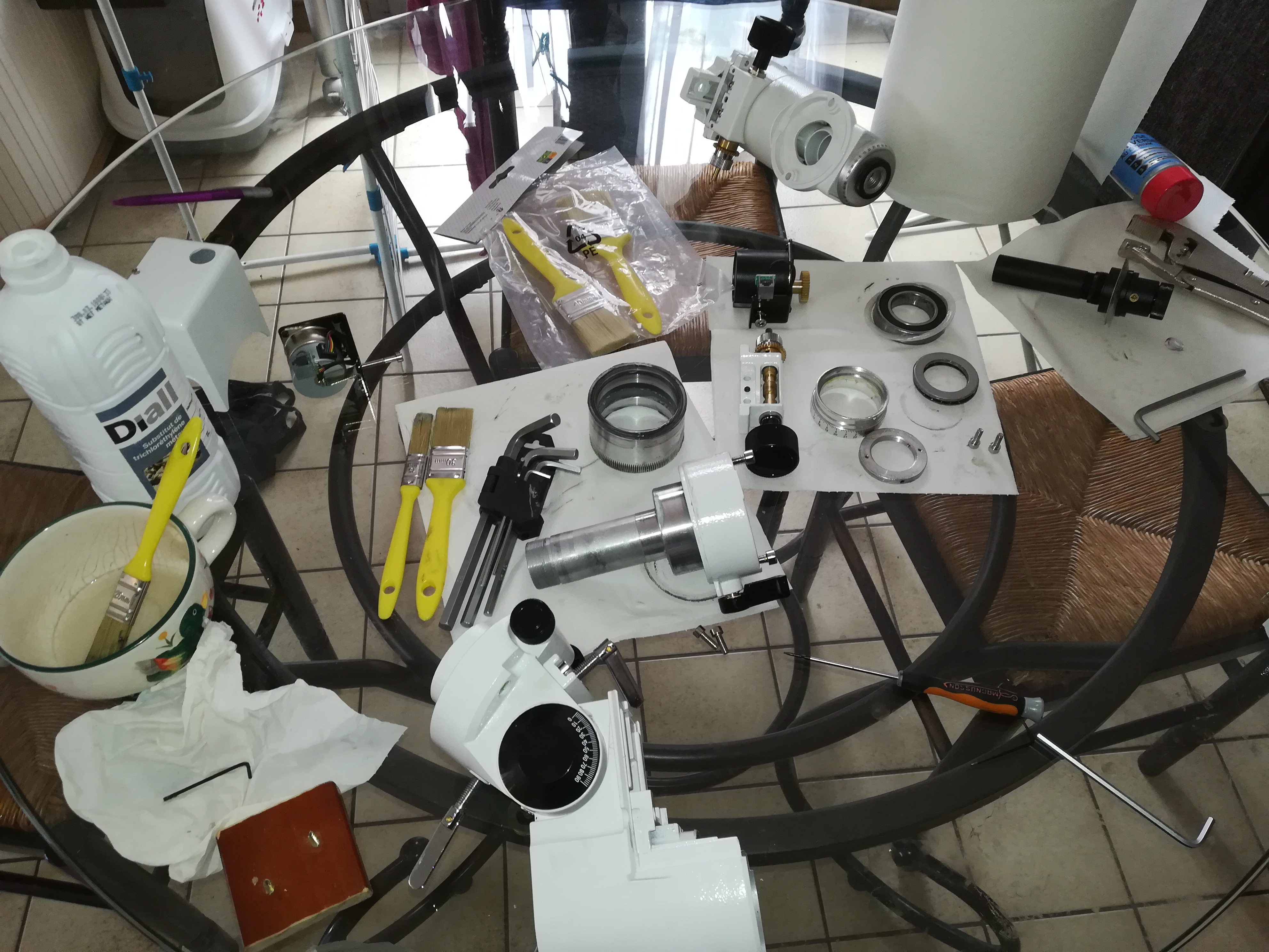

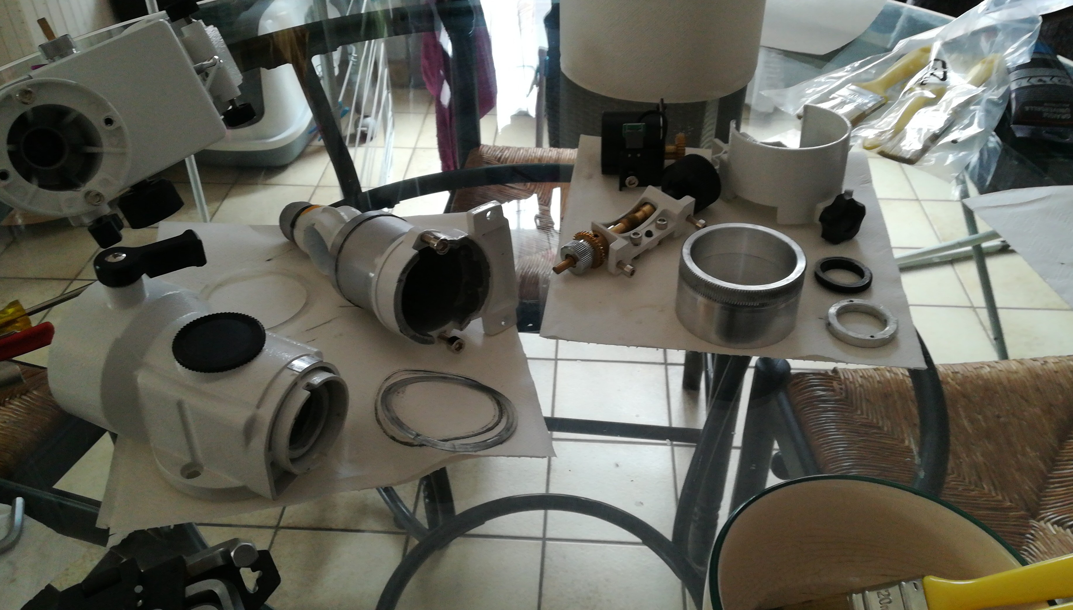

Bon... J'ai démonté la monture, nettoyé, graissé et remonté.
L'axe AD est clairement plus fluide c'est impressionnant ! Par contre, l'axe DEC est toujours assez dur mais ne couine plus. J'ai joué sur l'écrou de maintient de l'axe et sur le réglage de la VSF, mais sans que ça n'arrange vraiment cette dureté... Je vais essayer de redemonter et regarder si tout est bien graissé. Mais je sèche un peu...
Si quelqu'un a une idée miracle ! Je suis preneur :be:
Bon ciel à tous !

Cela me parait normal, vouloir tenir une minute trente sur une EQ5 avec plus de 4kgs et avoir des étoiles rondes c'est presque utopique ou pas loin.
Par ailleurs le regraissage de la monture n'arrangera pas grand chose voir rien du tout.
Essaye d'améliorer ta MES, l'équilibrage mais après il n'y a pas de miracles, réduit tes poses ou passe au guidage. (fais également attention à l'alim)

Ha la vache, l'expérience parle...
@Justino21m j'espère que tu ne me tiendras pas rigueur de t'avoir fait tout démonter...
Ceci dit quand même, un petit graissage ça fait du bien : sur mon eq6 ça a été radical.

Non pas de soucis, ça a clairement fait du bien,c'est indéniable. J'ai fais un mini test sur quelque poses hier soir et ça améliore bien le suivi. D'ailleurs, l'axe DEC n'était même pas graissé...
@archange34, hier soir, les poses ont été concluantes, après certes sans autoguidage, c'est pas la folie mais même si les étoiles ne sont pas totalement rondes, ça me convient. J'ai quand même commander la datyson T7 et une raquette avec port ST4 pour faire du mini autoguidage...
Merci pour vos deux retours, quoi qu'il en soit, j'ai découvert de plus prêt la mécanique d'une monture équatoriale bas de gamme et ce fut intéressant et instructif.
Bon ciel à vous deux.
